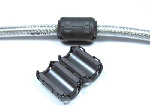

Würth verkauft unter dem Namen auch Ferrite, wie z.B. die Klappferrite,
die man um ein Kabel o.ä. machen kann, um eine HF-Dämfpung zu erzielen.
Oder eben leere Ferritformen, die der Anwender mit passendem Draht
bewickelt.
Diese Rohling bezeichnet man durchaus so.

Zwei Bauweisen die dasselbe bewirken.
erstens Ferrit aussen, Kupfer innen (dazu gehören auch die Klappferrite,
Perlen oder Ferritzylinder, die über eine Leitung geschoben werden)
letztere Feritt innen, Kupfer aussen

Gast #7119755
Tom schrieb:
> Fix und Fertig Bauteile, die umgangssprachlich als
> Ferrit bezeichnet werden.
Kommt wohl drauf an, mit wem du Umgang hast. Im Computer Bereich denkt
man dabei wohl an die im Bild gezeigten Produkte.
>  Nicht das blanke Kern-Material.
Das ist aber (in diesem Fall) nichts anderes: Ein Stück Ferrit mit einer
mechanischen Befestigung drumherum.
Zitat/@Anja: "So einfach ist das nicht."
Was innen und was außen ist sollte die Art der Drossel bestimmen?
(Zumindest klingt das für mich so, und ist daher leider falsch.)
Es ist NICHT egal ob ein Kern (Klappferrit, Ferrithülse, -Zylinder
oder -Perle - alles Bezeichnungen für "außen") nur EINE oder aber
BEIDE Leitungen umschließt.
"Innen" und "außen" ist da doch keine Unterscheidungsmöglichkeit!
Bei käuflichen CMCs für PCBs ist natürlich der Draht in mehreren
Windungen "außen um den Kern".
Und der Klappferrit ist natürlich "außen um die Leitung(en)".
Klappferrite um_beide_Leitungen_geklappt sind automatisch CMCs.
(Außer man legte davor eine der Leitungen "verkehrtherum" neben die
andere... dann wäre es eine DMC/NMC, wobei allerdings das Material
von Klappferriten - zumeist hohe Permeabilität und geringe B_sat -
doch Schwierigkeiten machen könnte, eine GUT FUNKTIONIERENDE solche
dabei herauszubekommen, der Kern würde wohl viel zu früh sättigen.)
Auch alles andere in "einfacher Hülsenform" (z.B. nicht zerteilte
Ferritzylinder) mit nur einem Loch ergibt logischerweise bei den
gleichen -grad genannten- mech. Konstellationen [wofür bei nicht
zerteilten Kernen eben ein (und zwar je dasselbe :-) Leitungsende
offen zugänglich sein muß] identische Verschaltungen/Bauteile.
Und ein Kern um nur eine Leitung ist automatisch eine DMC / NMC -
denn CMCs können nur durch die mittlerweile schon mehrfach präzise
beschriebene Verschaltung der zwei Leitungen "parallel" (damit sich
vom jeweils gegenläufig hindurchfließenden Laststrom verursachte
Magnetisierungen gegenseitig kompensieren also aufheben können)
entstehen / hergestellt werden.
Wie hieraus nebenbei hervorgeht, kann man DMCs/NMCs im Gegensatz
hierzu SCHON sowohl unter Verwendung nur einer Leitung als auch
beider Leitungen herstellen - nur benötigen diese wie oben gesagt
einen Kern mit Luftspalt um I_Last+I_Stör ohne zu sättigen tragen
zu können (also sehr ähnlich wie Speicherdrosseln für hochfrequent
(vor allem bei hart-) geschaltete(n) DC-DC-Konvertern - und auch
mögl. niedrige C_parallel = hohe Effizienz und f_reso betreffend).
Auch bei DMC/NMC bietet es gewisse Vorteile, wenn auch "kleinere",
beide Leitungen durch einen Kern zu führen anstatt "oben und
unten jew. separate Drosseln".
Wegen der quadratischen Abhängigkeit der L von der Windungszahl
sind "oben/unten gemeinsame" Drosseln niederohmiger herstellbar,
insgesamt verringern sich Verlustleistung und / oder Bauvolumen.
(Wieso sowas bei Eintakt-DC-DC nicht ginge sollte klar sein.)
