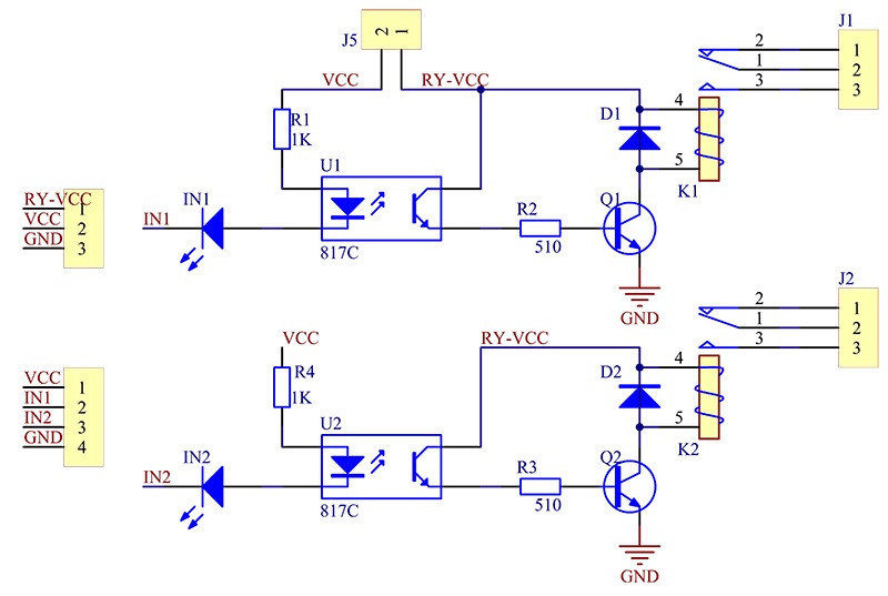

von Anton A. (anton9084)
von dem Teil habe ich keinen Schaltplan. Gekauft wie auf Ebay
Ansonsten
Netzteil GND 5V
ESP32 GND 5V (das ESP-Modul, wandelt sich die 3.3V selbst um)
Relais GND 5V
alles Durchgebrückt
und zwischen ESP32 IO21 und IO22 an Relaisbox IN1 und IN2

von Hubert G. (hubertg)
Der OK wird mit GND angesteuert wenn das Relais aktiv werden soll.
Zum Abschalten liegen 3V an. Damit wird er OK, der auf 5V liegt leicht
durchgesteuert.
Abhilfe ist die Ansteuerspannung der OK von der Relaisspannung trennen.
Das heisst auf VCC 3,3V legen und auf RY-VCC 5V, den Jumper J5
entfernen.

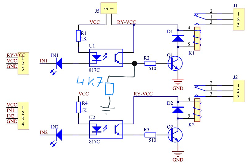

von Michael M. (Firma: Autotronic) (michael_metzer)
Anton schrieb:
> Kennt jemand den Fehler und weiß jemand Abhilfe?
Dann schalte doch am Emitter vom OK noch ein 4k7 nach GND, damit Q1 auch
vernünftig sperren kann.
Beim ESP gibt es doch auch die Möglichkeit den Ausgang auf OD zu
stellen, das würde das Problem auch beheben.
Die ganze Schaltung inkl. Pheripherie muss natürlich berührungssicher
verbaut sein.
