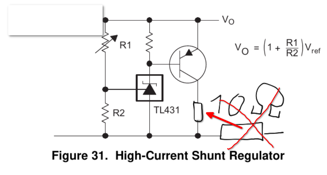

Ich will 5 Supercaps [https://www.ebay.de/itm/313924331039] an ein 10W
Solarpanel mit 21V Leerlaufspannung in Reihe hängen, und dafür eine Art
BMS mit Mosfets und Arduino machen. Dieser solle ebenfalls vom Panel
betrieben werden. Nur kein Plan wie ich das umsetzen soll :D
Habt ihr da Ideen? :)

Step by step:
> und dafür eine Art BMS
Statt "eine" baust du fünf. Eine Schaltung pro Supercap.
> Mosfets
Ginge, ist bei den niedrigen Spannungen aber nicht optimal. Stinknormale
Bipolar-Transistoren tun's auch.
> und Arduino machen.
Nimm den speziellen "TL431"-Arduino, der ist genau für sowas gemacht :)

#7109803
Michael M. schrieb:
> Wenn schon kein Basiswiderstand vor dem Transistor vorgeschaltet wird,
> dann sollte wenigstens noch ein 10R Widerstand in die Zuleitung gelegt
> werden. Dadurch regelt das BMS etwas sanfter.
Ist so nicht gut. Wenn die Kondensatoren voll sind, muss der ganze
Ladestrom an ihnen vorbeigeleitet werden, das sind bei 10W Solarpanel @
21V so ~ 500mA.
mit dem 10-Ohm-Widerstand wird das nix, da gehen die Supercaps kaputt.
Wenn, dann den Widerstand nur in die Kollektor-Leitung, damit ändert
sich die "Auslöse-Spannung" nicht, aber die Verlustleistung teilt sich
trotzdem auf Transistor und Widerstand auf.

Andreas schrieb:
> und Arduino
Offenkundig eine mit 32-47mA  für Kondensatorbetrieb vollkommen
ungeeignete Platine.
0.3F bei 19V könnte per step down bis auf 5V entladen werden, das reicht
fur 8 Minuten Stromversorgung für einen Arduino.
Andreas schrieb:
> ein ESP32
Noch lächerlicher. Wenn ein ESP32 im deepsleep auf den Timer wartet,
braucht er 0.007mA, also einen Bruchteil des Arduino.
