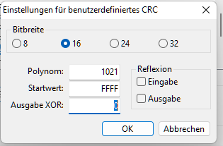

AVR CRC-16 CCITT mit HxD berechnen?
Gast #7110695
in der AVR libc gibt es die Funktion
_crc_ccitt_update (uint16_t __crc, uint8_t __data)
die ich häufig benutze. Weiß jemand was man im HxD (Hexeditor)
einstellen muss um auf das gleiche Ergebnis zu kommen?
Grüße
Werner

Danke Jörg,
bin weitergekommen. Ich habe mal Deinen Testvektor genommen:
#include <iostream>
using namespace std;
void updateCCITTCrc(uint16_t &crc, const void* buf, size_t len) {
  uint8_t b;
  uint8_t *ptr = (uint8_t*) buf;
  while (len--) {
    b = *ptr++ ^ (crc & 0xFF);
    b ^= b << 4;
    crc = ((((uint16_t)b << 8) | (crc >> 8)) ^ (uint8_t)(b >> 4) ^ ((uint16_t)b << 3));
int main() {
    uint8_t testvect[] = {0x02, 0x00, 0x6A, 0xE4, 0x79};
    uint16_t crc = 0xFFFF;
    updateCCITTCrc(crc, testvect, sizeof(testvect));
22
    cout << hex << crc << endl; //-> 0x3088
23
24
    return 0;
25
Da kommt 0x3088 als Ergebnis raus. Dann mal diesen Testvektor z. B. hier
einhacken:
http://www.sunshine2k.de/coding/javascript/crc/crc_js.html
Einstellungen:
CRC 16, Polynom 0x1021, Init Value 0xFFFF, Input- & Resultreflect
aktiviert, dann kommt man auf das selbe Ergebnis.
Im HxD gilt das gleiche:
CRC 16,
Polynom 0x1021,
Startwert 0xFFFF,
Ein-/Ausgang reflektieren
