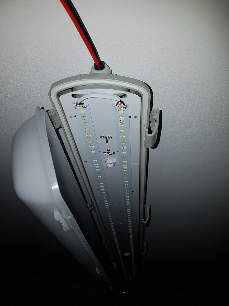

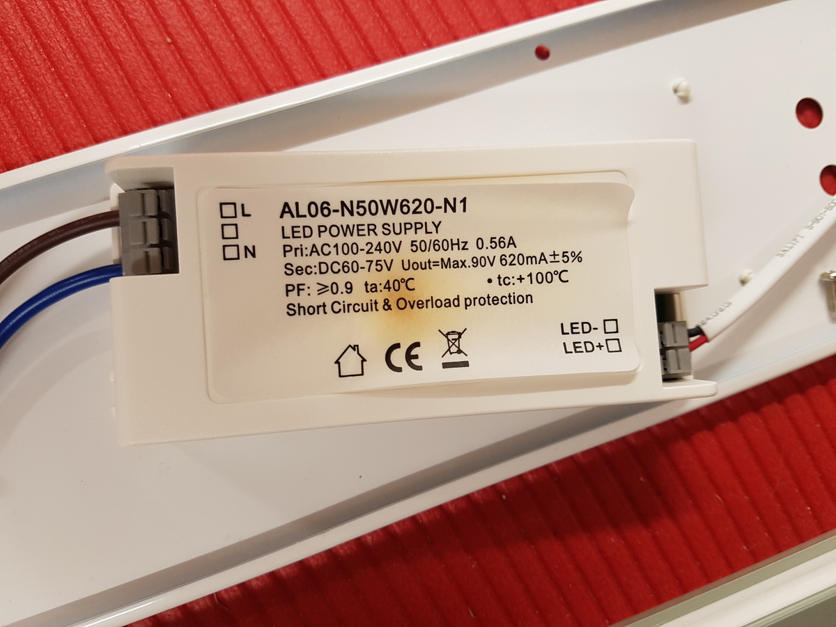

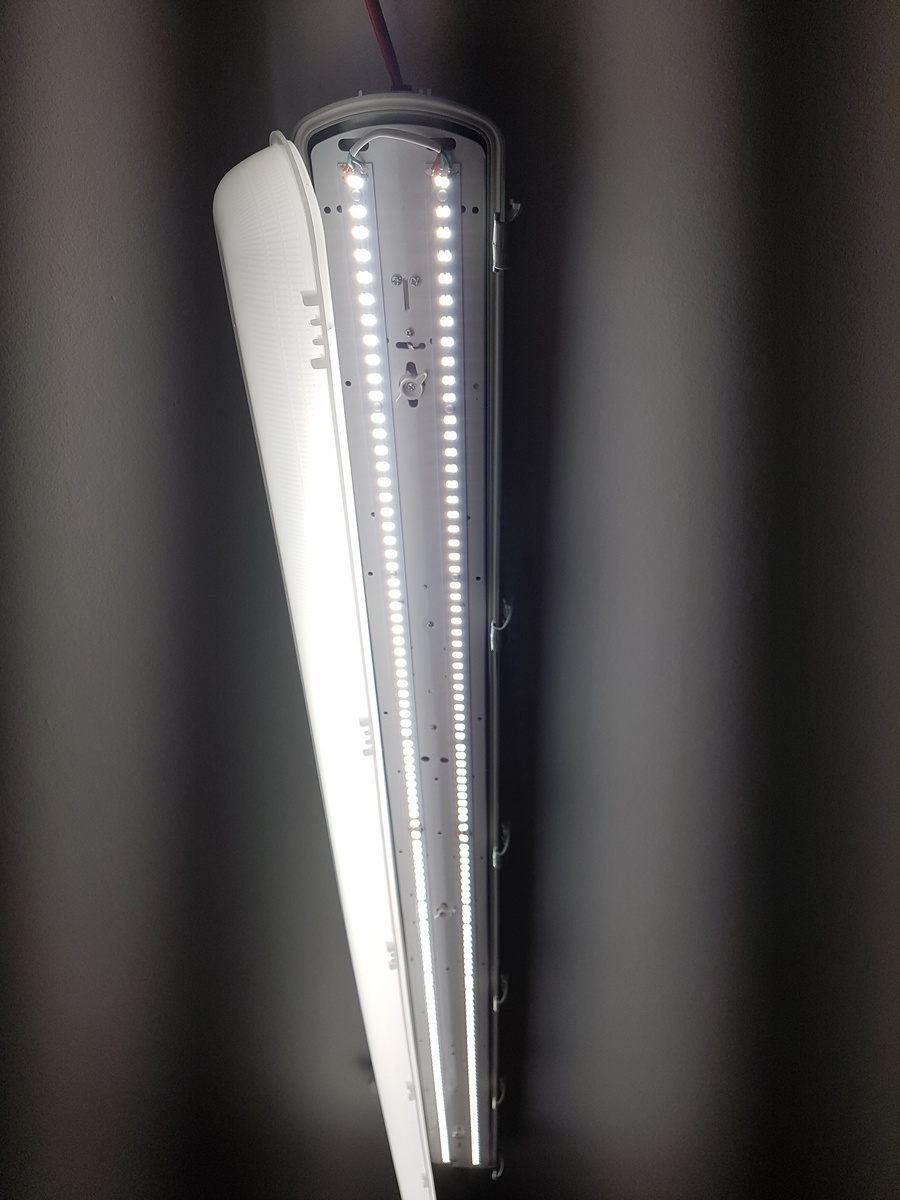

Hallo, 2018 habe ich folgende LED-Deckenlampe gekauft: https://www.lampenwelt.de/led-deckenleuchte-mareen-ip65-34w-121-5cm.html Ein paar Daten: Lichtfarbe mittels DIP-Schalter einstellbar, 36,8W, 4.100lm. Der DIP Schalter bestimmt nur, ob beide oder eine der beiden LED-Reihen leuchten (die eine Reihe sind kaltweiße, die andere warmweiße LEDs). Leider funktioniert die Lampe seit ein paar Tagen nicht mehr richtig. Sie leuchtet beim Einschalten nach kurzer Zeit nur mit sehr geringer Helligkeit (ein schwaches Glimmen - siehe Foto). Schaltet man sie mehrfach hintereinander aus und an (aktuell ca. 4-6x), dann leuchtet sie auf einmal wieder mit voller Lichtstärke - ohne zu Flackern, ohne auszugehen etc. Woran kann das liegen? Bis vor ein paar Tagen hat die Lampe ganz normal funktioniert. Und auch jetzt leuchtet sie noch wie vorher, nur eben nach mehrmals aus- und anschalten. Was kann hier die Ursache sein? Wie kann ich versuchen, den Schaden zu beheben? Eventuell hatte jemand schon mal so ein ähnliches Problem.

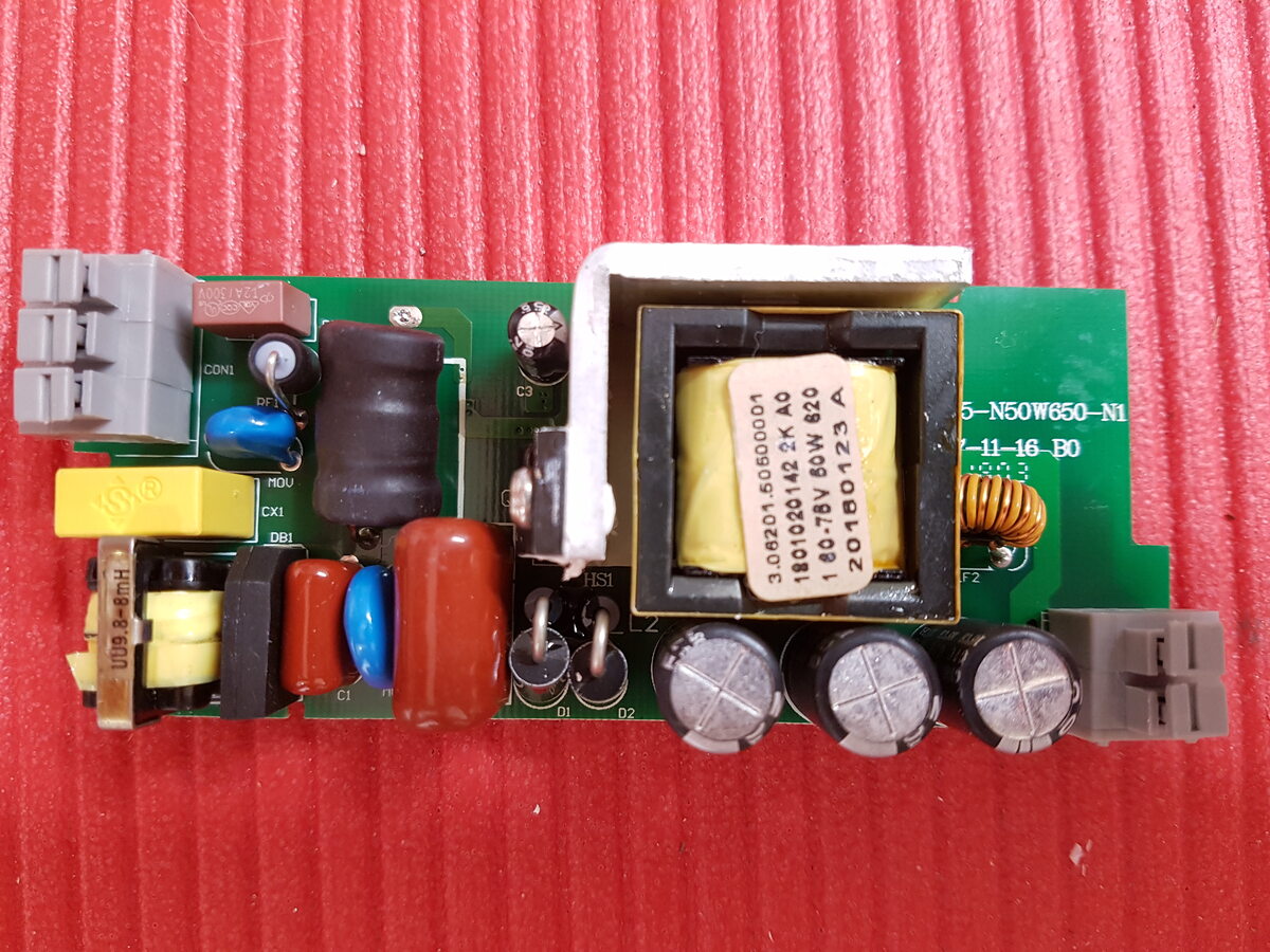

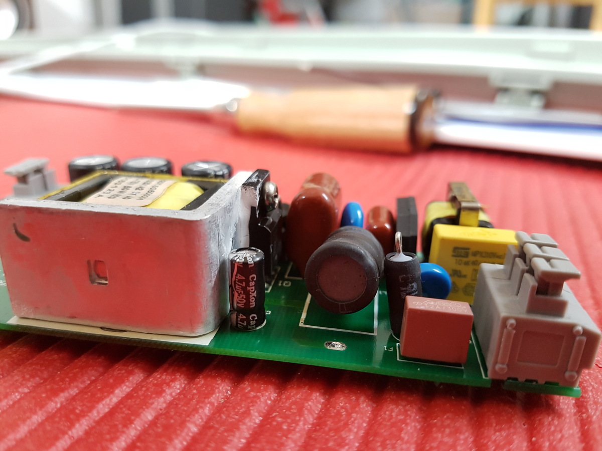

Da wird wohl ein Elko im Netzteil ausgetrocknet sein.
Stefan M. schrieb: > Was kann hier die Ursache sein? Kondensator(en) im Netzteil der Lampe könnten an Kapa verloren haben. Miss bitte mal nach. Ist das LAutsprecherkabel als 230V Zuleitung? Mag ja funktionieren, aber dennoch wäre doppelt isoliertes Kabel für230V sinnvoller bei Dir.
Stefan M. schrieb: > (ein schwaches Glimmen - siehe Foto). Glimmen die LEDs direkt an den Lötanschlüssen tatsächlich im Feherfall so ganz anders?
Andrew T. schrieb: > Stefan M. schrieb: >> Was kann hier die Ursache sein? > > Kondensator(en) im Netzteil der Lampe könnten an Kapa verloren haben. > Miss bitte mal nach. Hallo, die Elkos im Netzteil sind optisch in Ordnung (siehe Fotos). Zum Prüfen der Funktion muss ich mir erst einen entsprechenden Tester kaufen. Oder kann man die auch anders auf Funktion prüfen? > Ist das LAutsprecherkabel als 230V Zuleitung? > Mag ja funktionieren, aber dennoch wäre doppelt isoliertes Kabel für230V > sinnvoller bei Dir. Ist eine Zwillingslitze 2x 1,50mm². Hast aber recht, muss ich mal austauschen, ist noch ein Relikt vom Einrichten der neuen Werkstatt von vor 2 Jahren... ^_^
#7110929
Da ist sicherlich der kleine Elko defekt, der sitzt ja auch bestens beheizt...
Die Lötstelle des kleinen Elko bei der Beschriftung R7 sieht auch nicht optimal aus.

Stefan M. schrieb: > ist noch ein Relikt vom Einrichten der neuen Werkstatt Nimm eine dunkle Scheibe (sonst schwere Augenschäden ! ) und sieh nach, wieviel LED bereits defekt sind. Dann kriegt der Rest Überstrom - und bald ist das ENDE nah da !
#7111452
Stefan M. schrieb: > Oder kann man die auch anders auf Funktion prüfen? Ich würde sagen, nachdem zwei LED defekt lt Foto defekt sind, daß der Trafo (brauner Fleck) defekt sein dürfte, also nicht mehr genug Saft liefert. Überprüf einfach mal die Spannung die während der Spompanadeln aus dem Trafo kommt.

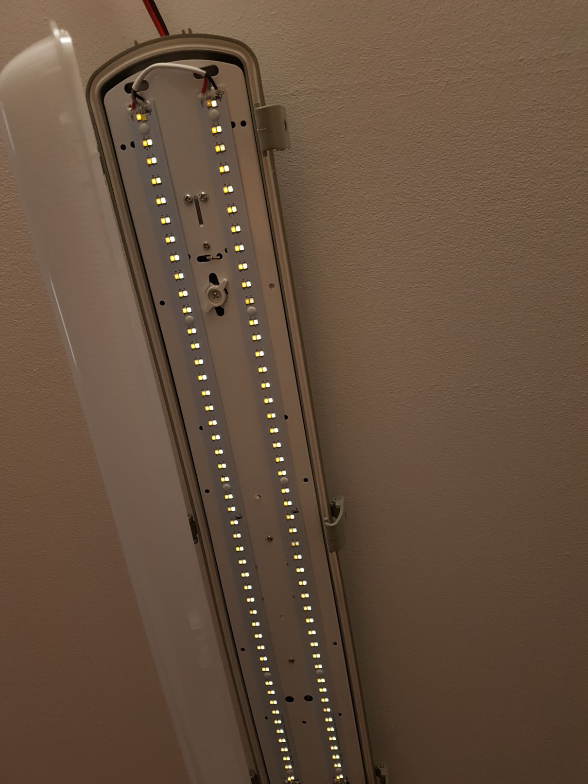

Habe mit dem Multimeter gemessen: Die Ausgangsspannung des Netzteils beim ersten Einschalten ist 59V, hierbei leuchten / glimmen die LEDs nur ein bisschen. Nach ca. 30 Sekunden warten, Aus- und wieder Einschalten ist die Ausgangsspannung dann 70,6V und die LEDs leuchten normal hell. Also erreicht das Netzteil, wenn es längere Zeit stromlos war, nicht die volle Ausgangsspannung beim ersten Anschalten. Ich besorg mir Ersatz-Elkos und tausche die mal probeweise aus, mal gucken ob's hilft. Ich glaube die LEDs sind in Ordnung, nach ein paar mal aus-/einschalten leuchten alle LEDs ja gleich hell in voller Stärke. Der brauner Fleck am Trafo-Aufkleber liegt genau über dem metallischen Kühlkörper.
Stefan M. schrieb: > Ich glaube die LEDs sind in Ordnung Nicht auf Rudi Ratlos hören. Der hat nicht begriffen dass das Netzteil ein Konstantstromnetzteil ist und die Leds in größeren Gruppen seriell geschaltet sind.
#7111775
Stefan M. schrieb: > Also erreicht das Netzteil, wenn es längere Zeit stromlos war, nicht die > volle Ausgangsspannung beim ersten Anschalten. Das Netzteil "liefert" überhaupt keine Spannung, sondern das liefert zuerst Strom und daraus entsteht dann erst die Spannung. Steht eh am Foto: 620mA . Und daraus entstehen 60-75V max. 90V! > Ich besorg mir Ersatz-Elkos und tausche die mal probeweise aus, mal > gucken ob's hilft. Das wird dir auch nix nützen, du hast lt. Foto zwei defekte LED - direkt am Verbindungsbogen. Das ist alles seriell (und parallel) verschalten, geht eine LED, stehn alle LED. Und: Das wird bald soweit sein . > Der DIP Schalter bestimmt nur, ob beide oder eine der beiden > LED-Reihen leuchten Das ist ein simpler Trick zum Abmurksen der LED. Das Netzteil liefert immer 620mA, also leuchtet 1 Reihe gleich hell wie beide Reihen ? Miß mal den Strom der bei beiden Varianten fließt. Fließt bei beiden gleich viel Strom und die Spannung ist dieselbe, ist deine Lampe: am Ende. Zu viel Strom - zu heiß - schnellere Alterung ... Meines Erachtens müßten --immer alle beide Reihen leuchten-- um Überstrom auszuschließen. > > Ich glaube die LEDs sind in Ordnung, nach ein paar mal aus-/einschalten > leuchten alle LEDs ja gleich hell in voller Stärke. Der brauner Fleck am > Trafo-Aufkleber liegt genau über dem metallischen Kühlkörper.

Stefan M. schrieb: > Ich besorg mir Ersatz-Elkos und tausche die mal probeweise aus, mal > gucken ob's hilft. Du weißt, dass da 08/15 Elkos nicht taugen?

Ich tippe, wenn es um Elkos geht auch auf den kleinen Beheizten. Alternativ würde ich auch mal die beiden braunen Kondensatoren prüfen. Wenn da einer als Kondensatornetzteil arbeitet und taub ist, kann das auch die Ursache sein.
#7112356
Armin X. schrieb: > Alternativ würde ich auch mal die beiden braunen Kondensatoren prüfen. > Wenn da einer als Kondensatornetzteil arbeitet und taub ist, kann das > auch die Ursache sein. Das sind die Zwischenkreiskondensatoren, die sind hier unverdächtig.

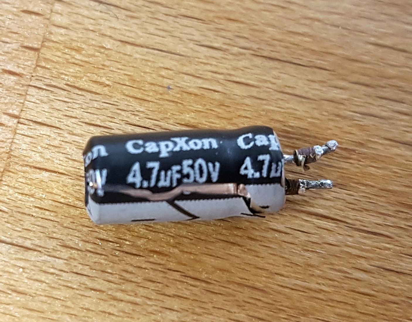

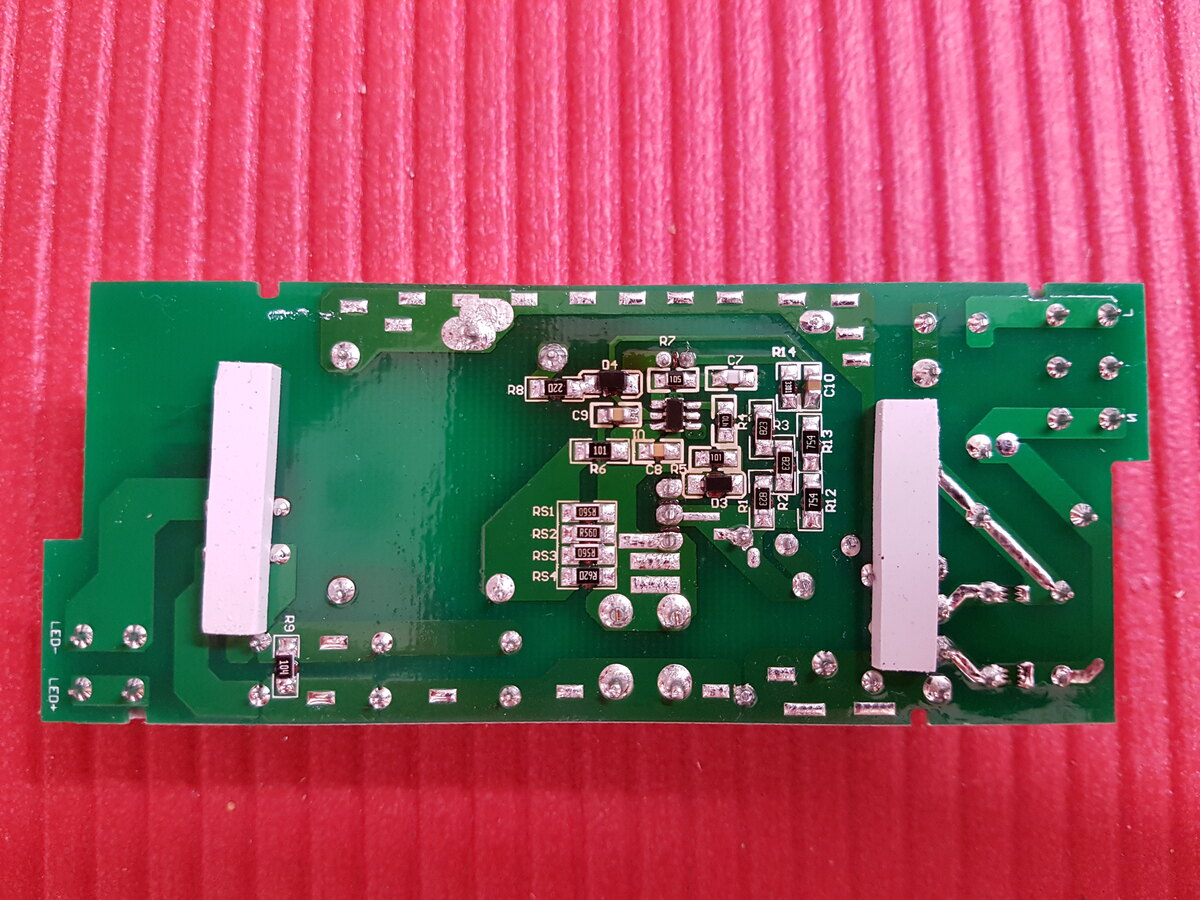

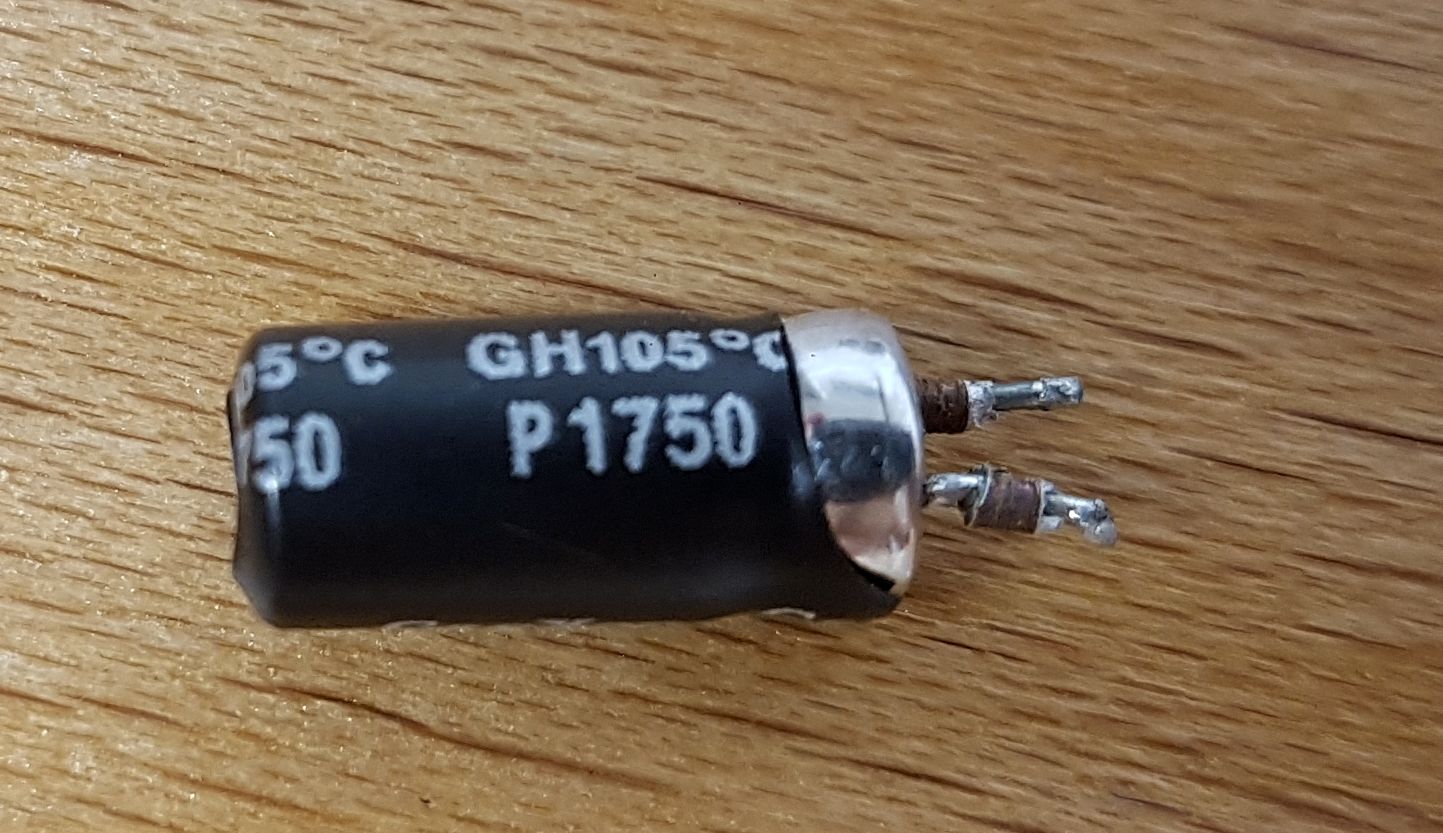

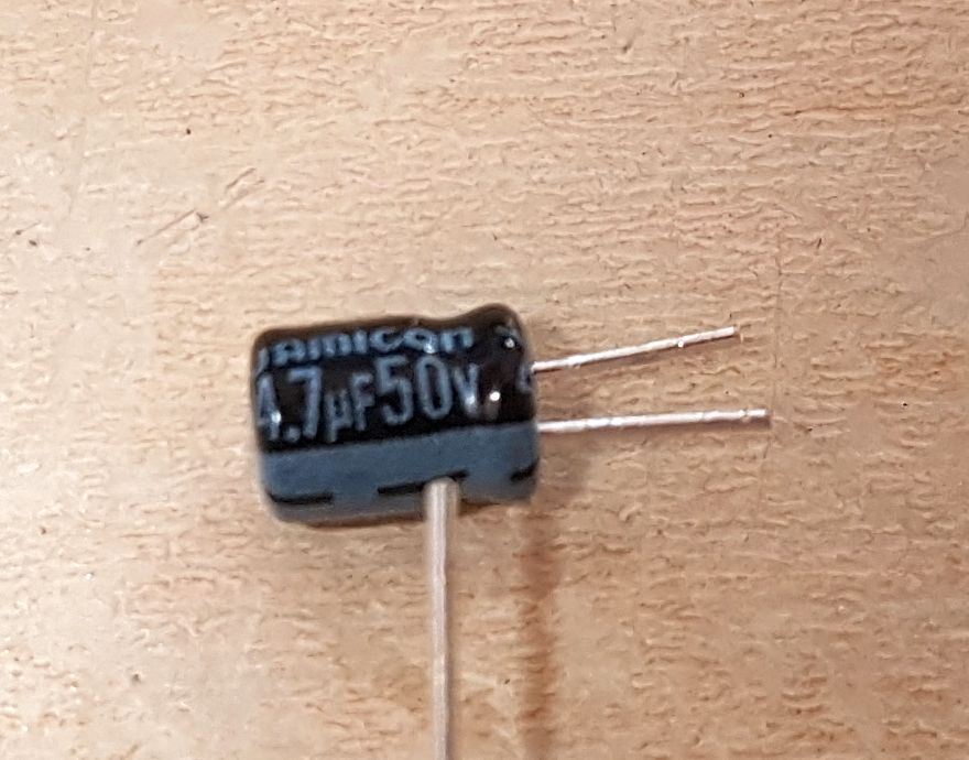

Hallo, ich wollte ein kleines Update abgeben: 1) Aus einer anderen, baugleichen Deckenlampe habe ich exakt das gleiche Netzteil genommen und hier angeschlossen. Siehe da - die LEDs leuchten direkt und mit voller Helligkeit. Somit liegt das Problem eindeutig am Netzteil. 2) Habe einen neuen 4,7uF / 50V Elektrolytkondensator vor Ort gekauft und in die Platine gelötet anstelle des fraglich defekten Elkos. Der neue ist von den Maßen etwas kleiner. Leider(!!!) hat es hinterher weiterhin nicht funktioniert - nein, jetzt leuchten die LEDs gar nicht mehr auf. Sie "glimmen" nur noch leicht auf, mehr nicht. Also habe ich den Original-Elko wieder drangelötet. Aber auch damit geht es nicht mehr (mehrmals "aus-an" hilft nicht mehr). Eventuell habe ich die Kontaktstellen beschädigt. Aber eigentlich war die Kupferleitung auf der Platine noch zu sehen, wo ich den neuen Elko drangelötet hatte. Auf dem Original-Elko steht noch "P1750", bedeutet das irgendetwas? So sieht das aus, wenn ich Strom anschließe (im Video mache ich den Strom 2x aus, die LEDs gehen dann aus, und wieder an... aber sie glimmen halt nur..) https://youtu.be/2h5KH97AsD0 Ich habe das Gefühl, das Netzteil bekomme ich nicht repariert. Also habe ich Ersatz gesucht. Aber leider finde ich ein Konstantstrom-Netzteil mit dieser Spezifikation nicht (620mA, 60-75V, max. 90V). Ich es so speziell? Habt ihr eine Idee, wo ich so eins kaufen kann? Eine neue LED Deckenlampe dieser Baureihe kostet rund 80-90€, somit sollte das Netzteil natürlich etwas günstiger sein :) Grüße
Auf dem ausgelöteten Elko hängen aber die Durchkontaktierungen, das sollte so nicht sein!

Mani W. schrieb: > Auf dem ausgelöteten Elko hängen aber die Durchkontaktierungen, > das sollte so nicht sein! ACK, sauber verpfuscht.

H. H. schrieb: > ACK, sauber verpfuscht. So ist das mit dem Herumlötzwängen , statt erstmal beobachten. Stefan M. schrieb: > 1) Aus einer anderen, baugleichen Deckenlampe habe ich exakt das gleiche > Netzteil genommen und hier angeschlossen. Wie oft? > 2) jetzt leuchten die LEDs gar nicht mehr auf. mit -beiden Netzteilen ? > Original-Elko wieder drangelötet. Aber auch damit geht es nicht mehr Das war zu erwarten: > Ich es so speziell? Teuren 100V- 'Upstepper' mit Stromregler kaufen.

Wird der neue Elko halt mit Abstand eingelötet, daß man auch an die Oberseite der jetzt fehlenden Durchkontaktierungen drankommt.

Stefan M. schrieb: > Eventuell habe ich die Kontaktstellen beschädigt. Du hast die Durchkontaktierungen aus der Platine gerissen! Ich denke, jetzt ist ein neues Netzteil fällig. Rudi Ratlos schrieb: > Als Nächstes wird man Dir empfehlen, die zwei Dioden zu tauschen. Du vielleicht, wir nicht.
