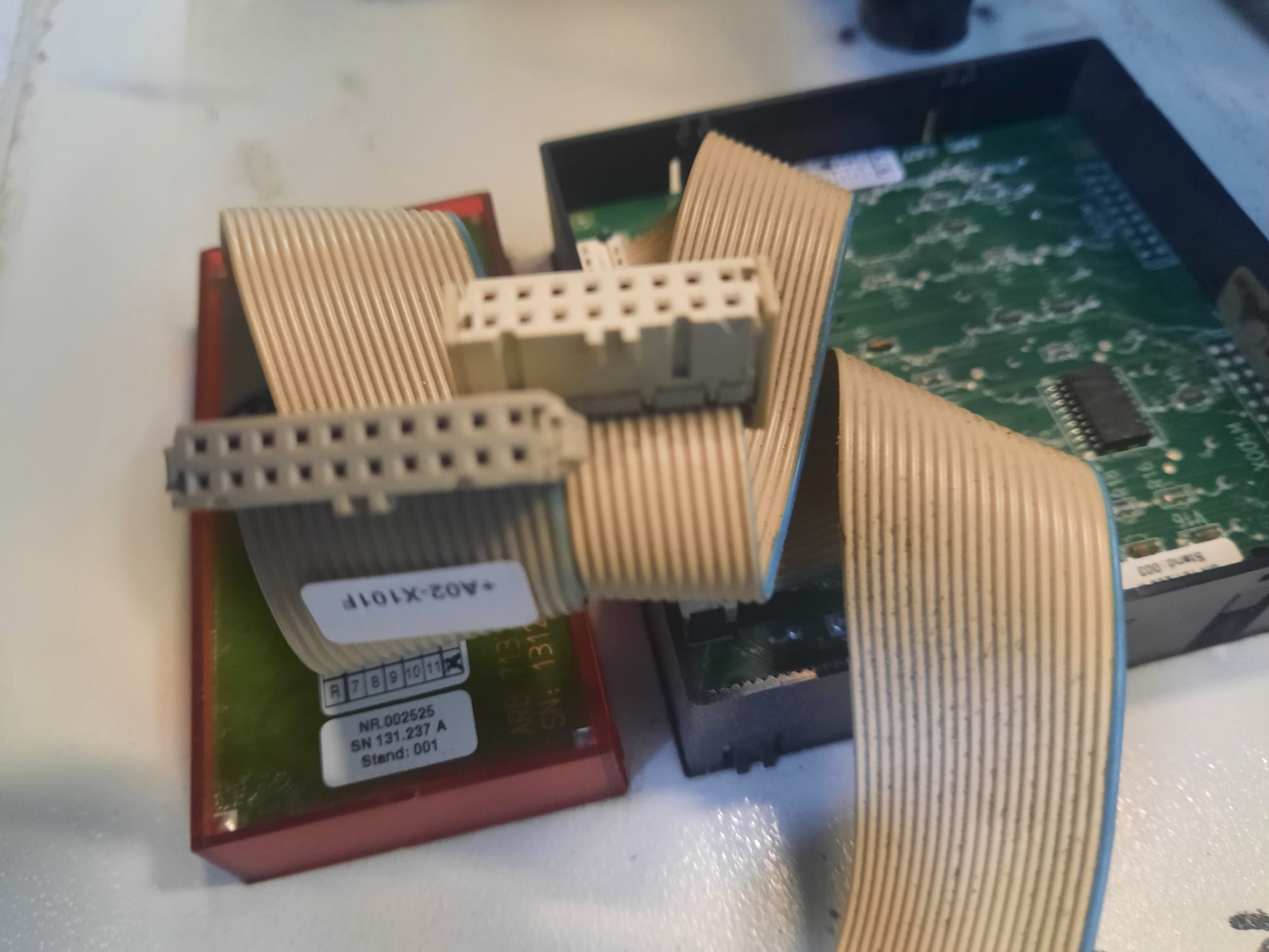

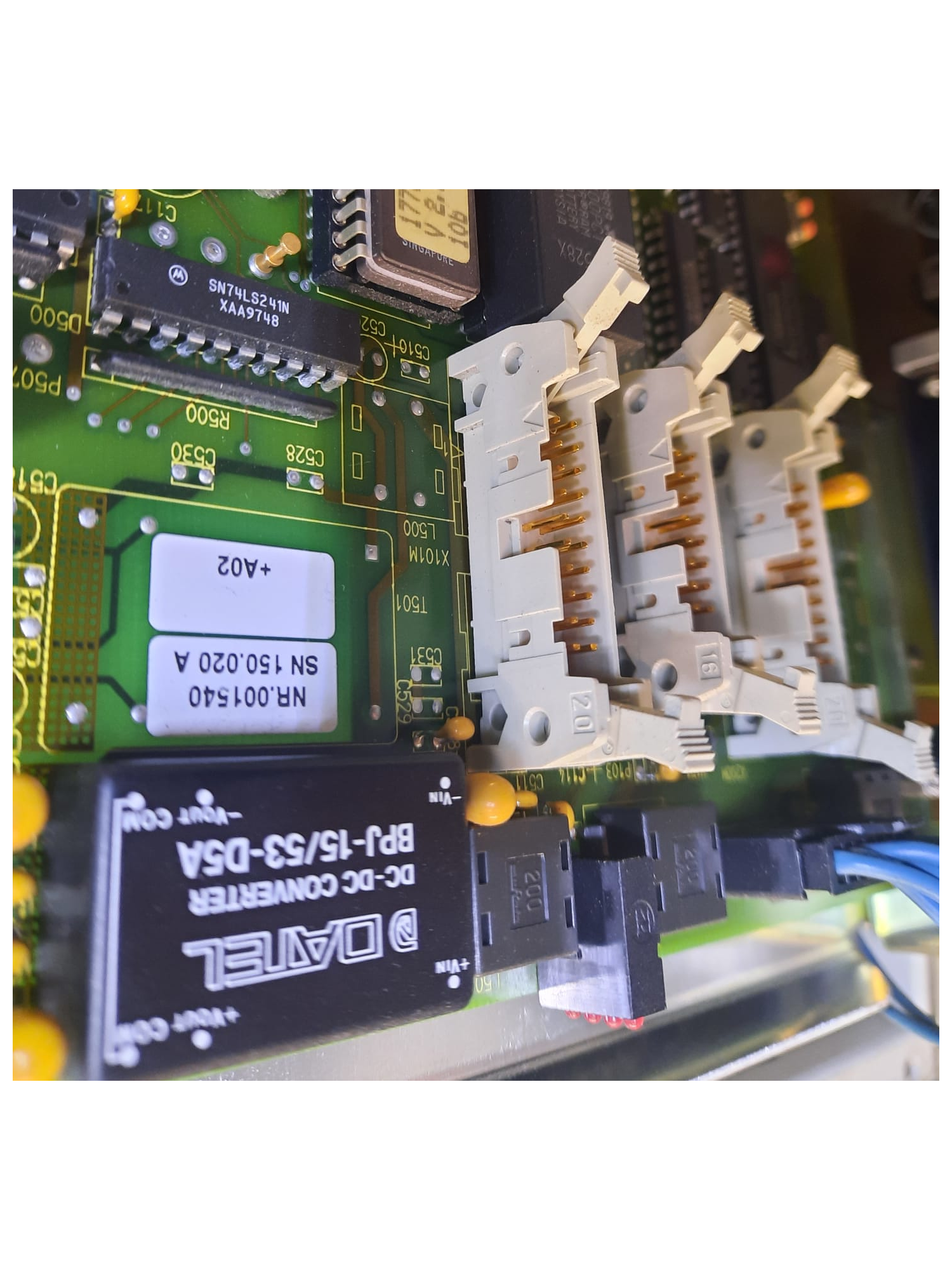

ich habe hier eine alte Steuerung die aus einer Hauptplatine, einem
Tastaturfeld und einer Digitalanzeige besteht. Die Hauptplatine gibt
dann über einen Pin/Flachbandkabel einen Sammelalarm auf die Platine des
Tastenfeldes weiter.
Ich will mit dem Alarmsignal einen potentialfreien Kontakt schalten um
eine 24 Volt Alarmleuchte im Falle eines Alarmes leuchten zu lassen.
Wäre es möglich einen Optokoppler oder ein kleines Relais vom
Alarmausgang Hauptplatine und Eingang Tastaturfeld zu schalten?
Versorgt wird alles von einem Netzteil welches 24 Volt zum schalten von
Schützen und Solid State Relais und 5 Volt für die Platinen liefert.
Im Anhang ist ein Bild von den Buchsen, kennt einer eventuell diesen Typ
? sind 20polige Stecker/Buchsen?
https://www.google.com/search?q=harting+2.54mm+Wannenstecker
https://www.google.com/search?q=harting+IDC+2.54mm+Wannenstecker
Auf "Bildersuche" klicken hilft auch ein wenig weiter.
Sicher doch. Wenn es ganz hart kommt, die LED vom Optokoppler einfach in
Serie zur originalen Warn-LED. Sowas könnte sogar mit auf der
Hauptplatine rein gefriemelt werden.
