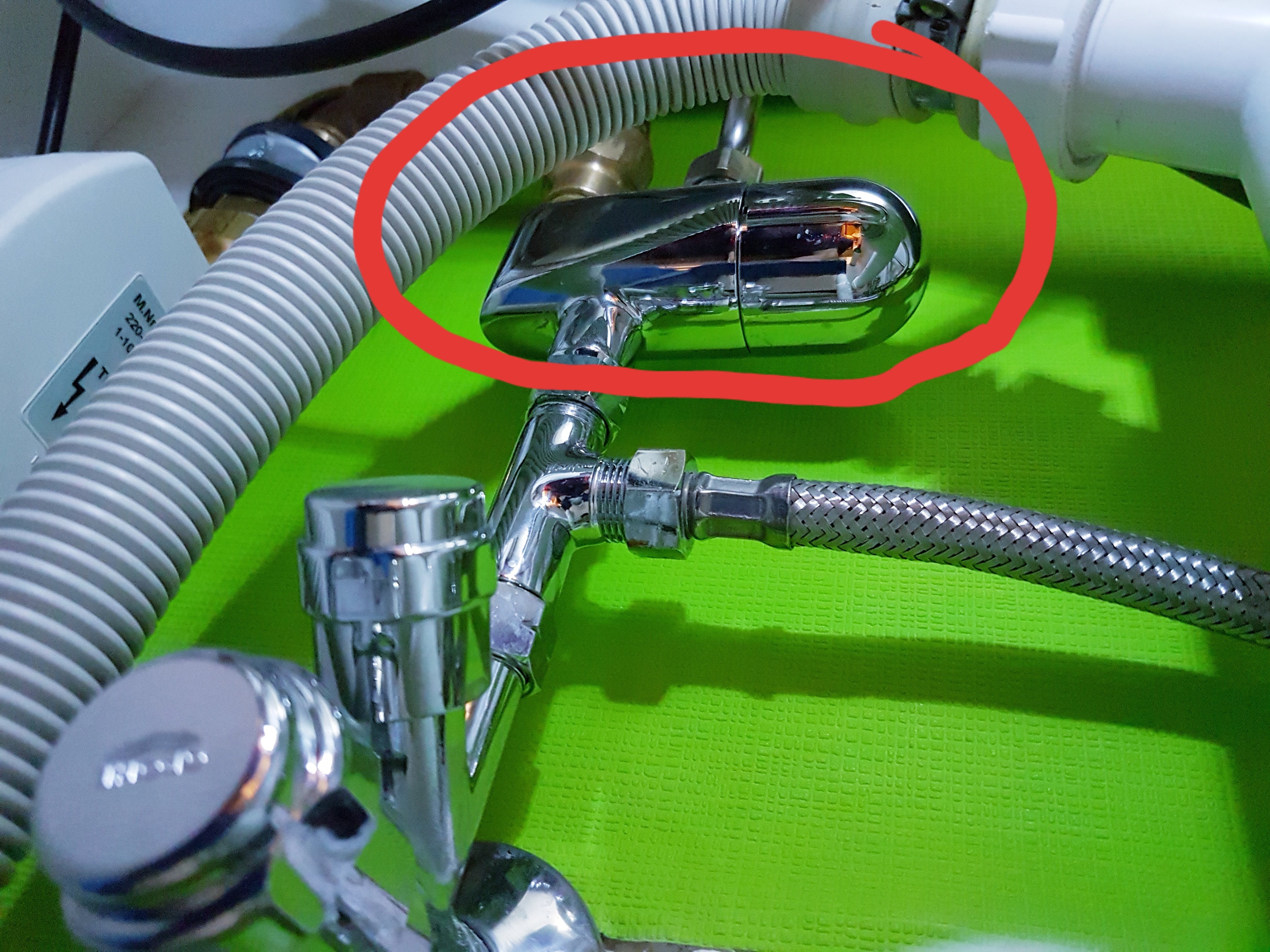

Jensemann_P schrieb: > Sind das immer getrennte Ventile? Kommt man da in der Regel gut dran und > könnte somit den Warmwasseranschluss nachrüsten? Häufig finden sich Doppelventile, also ein Zulauf, 2 Ventile, 2 Schläuche zur Waschmittelschublade. Manche Maschinen haben sogar in der Rückwand die Ausstanzung, daß sich 2 Einzelventile einbauen lassen, ansonsten brauchst einen Stufenbohrer. Bissel Mechanik, nix schlimmes. Löse einfach mal die 2-3 Schrauben für den Deckel der Maschine und schieb den nach hinten, dann siehst gleich wie's gebaut ist. Jensemann_P schrieb: > Heisst manuell zukippen in deinem Fall "irgendwann" im verlauf der > Vorwäsche oder kippst du dann gleich mit/vor Wäschestart X-Liter (x= wie > viel?) WW ein? Ich reduzier den Zulauf und baller mit dem Duschschlauch Heiß rein, bis die Maschine genug hat. Wieviel "Heiß" ist, kann ich nur schätzen. Hab ich wenig Heißwasser verbraucht und es hat viel Sonne, dürfte das bis 75° gehen, hab ich grad viel Wasser gebraucht und es ist bewölkt, eher 50°. Fühle ich dann am Fenster der Wama, ists entsprechend irgendwas zwischen "noch berührbar" und warm. Alle meine Wäsche verträgt aber auch wenigstens 60°, der Rest ist aussortiert weil zu klein geworden :-) (außer die Winter-Wollpullis, da paß ich halt auf) Eine zu kleine Heizung in der Wama wird eher elend lange Heizzeit und entsprechende Verluste mit sich bringen, das ist nicht hilfreich.

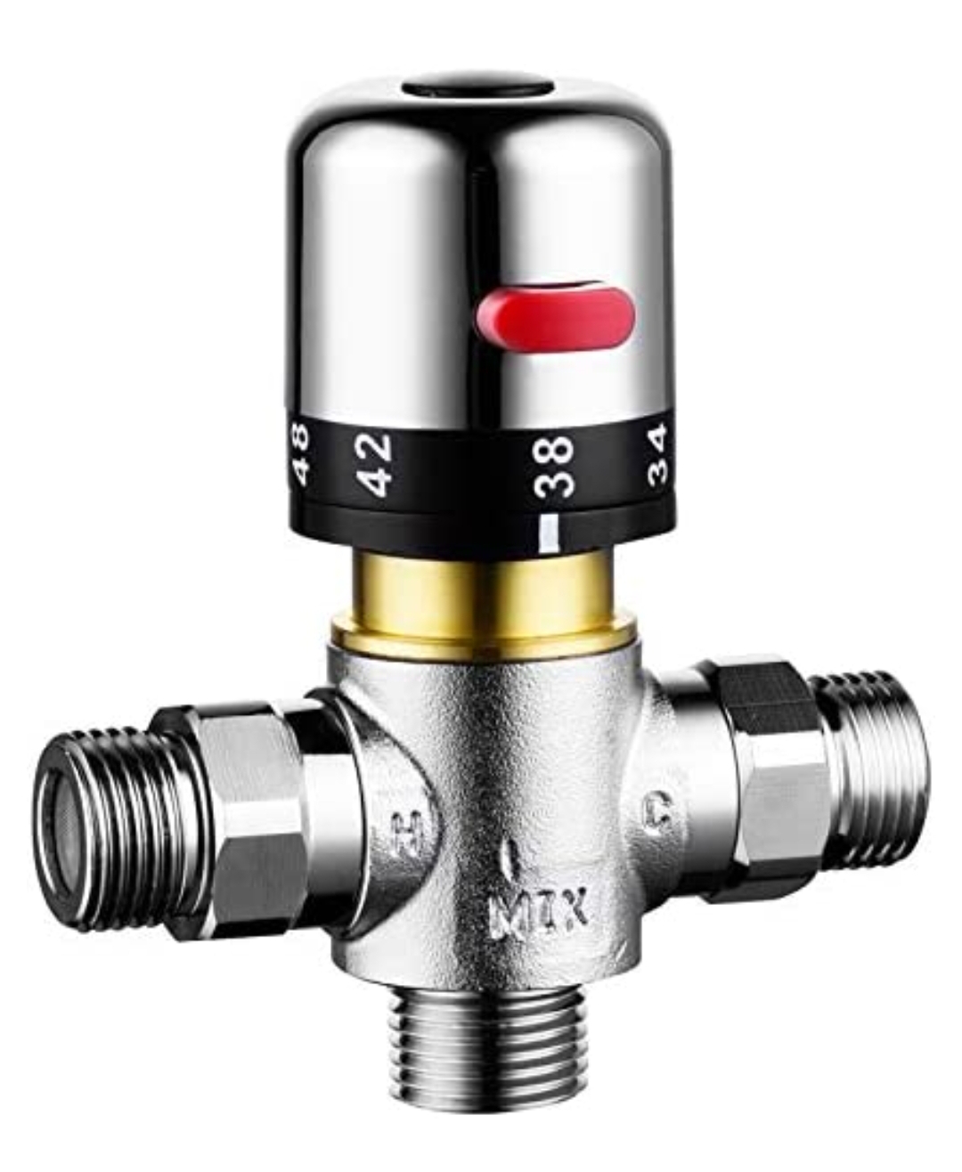

Richtiger wäre wohl ein "Verbrühschutz" (richtiger Name gerade entfallen). Die können mir den druckstößen der Magnetventile umgehen.
Mischgarnituren von Grohe sind beim Einfrieren kaputtgegangen. Die innere Keramikkugel ist geplatzt. Dann habe ich Billigarmaturen aus dem Baumarkt für €20 eingebaut. Die haben das Einfrieren bislang überlebt.
Beitrag #7112591 wurde von einem Moderator gelöscht.
Abdul K. schrieb: > sind beim Einfrieren kaputtgegangen ??? Was machst du mit deinen Badarmaturen? Oder redest du von einem Gartenhaus das im Winter kalt steht? Dann musst du sowiso genau hinschauen was du benutzen kannst. Kugelhähne haben z.B. oft konstruktiv bedingte Wassertaschen die bei einem ganz geschlossenen oder ganz offenen Hahn auffrieren. Es gibt aber auch frostsicherere totraumfreie Hähne. Das wird bei der Armatur ähnlich gewesen sein.
Jens P. schrieb: > Richtiger wäre wohl ein "Verbrühschutz" (richtiger Name gerade > entfallen) Das Teil heisst Brauchwassermischer und/oder Verbrühschutz und sollte eigentlich in deiner Solarthermieanlage eingebaut sein.

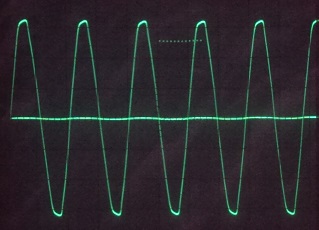

Kann man mit dem UAA2016 eine Periode durchlassen und drei Perioden sperren?

Ich werde eine Pulsperiodensteuerung, statt Phasenanschnitt, versuchen. Mit HEF4040 und HEF4538.

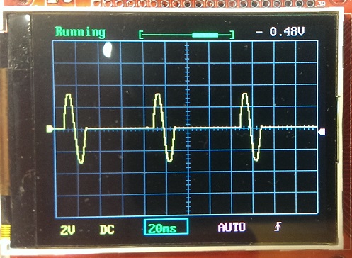

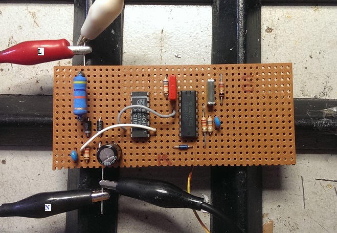

Käferlein schrieb: > Die Pulsperiodensteuerung nimmt Formen an. Wie ich sehe, sind für die Wellenpaketsteuerung der CD4040 und der CD4538 verbaut worden. Zeig doch mal bitte den Schaltplan!
#7113271
Michael M. schrieb: > Käferlein schrieb: >> Die Pulsperiodensteuerung nimmt Formen an. > > Wie ich sehe, sind für die Wellenpaketsteuerung der CD4040 und der > CD4538 verbaut worden. Zeig doch mal bitte den Schaltplan! Die Schaltung muss ich noch zeichnen. Da es sich nicht um ein Wellenpaket sondern um gepulste Einzelperioden handelt, bezeichne ich das als Pulsperiodensteuerung. Ich muss das so machen damit der Zähler mir nicht die Differenz aus Bezug und PV-Leistung während der Periode berechnet. Das hoffe ich zumindest, dazu gibt es ja reichlich Diskussion.

Funktioniert :) Wenn ich die Schaltung gezeichnet habe, mach ich einen neuen Thread auf. Der Themenstarter hat ja jetzt einen anderen Ansatz ...
