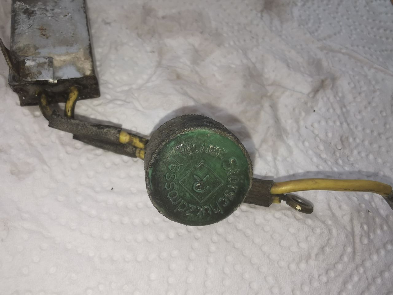

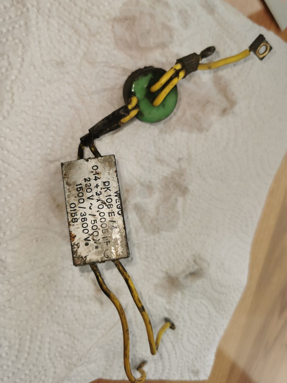

Hallo, ein Bekannter hat mir diese Maschine gegeben weil damit immer der FI / RCD rausfliegt. Habe eine Isolationsmessung 250V durchgeführt die nur 20 kOhm ergab. Hab dann das Kabel abmontiert und das Kabel separat gemessen dies ist in Ordnung. Dann in der Maschine gemessen und es zw. L bzw N und PE erscheinen wieder diese 20 kOhm und aus dem Kondensator kann man Geräusche entnehmen. Dieser Entstörfilter wurde dann ausgebaut und alle Kontakte in der Maschine gegeneinander bzw. auch gegen PE gemessen und da habe ich über 1 MOhm. Nun geht es an die Ersatzteile, die sind genau auf die Maschine abgestimmt die haben ein Fach bzw. Auschnitt wo sie genau reinpassen, da eine ist einen Drossel da könnte ich etwas passenden finden 250V/1,5A anhand der Baugroße dürfte es nicht viel Abweichung bei der Induktivität geben. Beim Entstörkondensator wirds aber echt eng. Anbei mal die Bilder vielleicht kann mir jemand etwas dazu sagen, den Hersteller des Kondensators habe ich angeschrieben mal sehen obs bei denen noch soetwas gibt. Maschinenhersteller wäre interessant oder hat schonmal jemand solche Entstörkondensator zu kaufen gesehen. Kondensator 46 x 24 x 11 mm Drossel 25 mm Durchmesser und 20mm Höhe

Wenn die Drossel nicht unterbrochen ist, dann fehlt der nix. Ein entsprechender Kondensator sollte sich doch auftreiben lassen, heutige Typen sind tendenziell deutlich kleiner. Lediglich, dass der irgendwie so Schuhschachtelform hat ist etwas seltsam. z.B. der da sieht deinem sehr ähnlich. https://www.ebay.de/itm/175222371797?hash=item28cc1135d5:g:BpoAAOSw2X5iRcQs Die Werte stimmen halt nicht, sind aber auch unkritisch. Das Teil würde auch völlig ohne laufen, halt den RF stören, was aber heutzutage auch egal ist, weil jede LED-Lampe genauso stört.

Thomas O. schrieb: > weil damit immer der FI / RCD rausfliegt. > Beim Entstörkondensator wirds aber echt eng. Steht eh drauf : 2x 0,0005 µF plus 0,14µF Heutige (so kleine gelbe) haben meist zwischen 0,23 und 0,47µF Wenn der wegen Überspannnung defekt ist, leitet er. Ist L/N angeschlossen gibts einen Kurzen. Hatte ich auch mal, so ein Ding vom Sperrmüll. Kaberl defekt und C hin. Alles repariert, hats sofort das Lüfterrad zerlegt und durch die Lüftungsschlitze 'ausgeworfen'. Schlimmer Schrecken. damit mußt rechnen bei solchen Maschinen ! Aber die Freude beim Ersten Anlauf war enorm! > > und da habe ich über 1 MOhm.

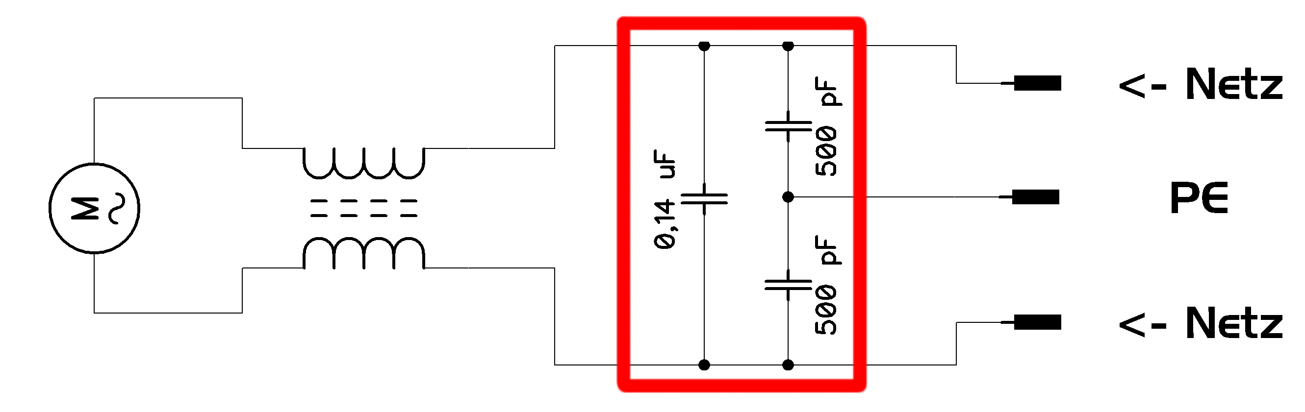

Thomas O. schrieb: > besonderst flache Ausführung des Entstörelkos zeigen. Es ist zwar zum Entstören da, "Elko" ist es natürlich keiner. Es ist eine Kombination aus 0,14uF zwischen L und N und je einem 500pF Kondensator von L nach PE(Metallgehäuse der Kombination) und N nach selbigem PE.

Also nochmal seit dem Entfernen des Kondensators gibt es keinerlei Isolationsproblem mehr. Trotzdem würde ich da gerne wieder etwas passenden einbauen. Die Bauform mit 10mm ist halt etwas selten.

Manfred schrieb: > weil jeder hier weiß, was für Unfug Du postest. Darum müssen Leute wie du gesondert darauf hinweisen :damit du 'es' selbst nie vergißt ! -oder damit es 'jeder' weiß? Rudi löst alle Probleme! Thomas O. schrieb: > Also nochmal seit dem Entfernen des Kondensators gibt es keinerlei > Isolationsproblem mehr. Wie gesagt, nimm irgendeinen 'normalen Zweibeiner' mit 0,14 bis 0,33µF. Ich seh da zwar nur 2 Anschlüsse, aber auch einen (Metall-?)Schraubwinkel. Läuft die Maschine länger ohne Probleme, kannst das immer noch ändern. Tut man in der Praxis sowieso nie. Denn nichts hält länger als ein Provisorium .
#7113463
Rudi Ratlos schrieb: > Manfred schrieb: >> weil jeder hier weiß, was für Unfug Du postest. > Darum müssen Leute wie du gesondert darauf hinweisen Ja, und schon wieder Schwachsinn: Rudi Ratlos schrieb: > Wie gesagt, nimm irgendeinen 'normalen Zweibeiner' mit 0,14 bis 0,33µF. > Ich seh da zwar nur 2 Anschlüsse, aber auch einen > (Metall-?)Schraubwinkel. Andere Leute sehen erstmal vier Anschlüsse, von denen je zwei sicherlich verbunden sind. Es braucht nur minimales Elektrowissen kann, den Aufdruck zu interpretieren, das Metallgehäuse ist der fünfte Anschluss. So gesehen, würde ein Dreibeiner passen. Also wieder: Nicht auf Rudis Rat hören dem König des Unfugs
