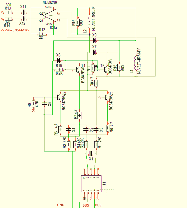

Gast #7111298

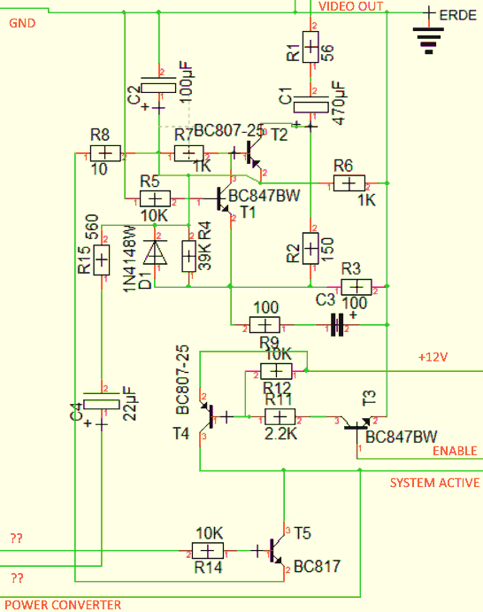

ich habe einen Teil einer Video-Türsprechanlage als Schaltplan
gezeichnet. Hierbei handelt es sich um den Teil, der von einer anderen
Platine zwei Signale bekommt (unten links, mit ?? gekennzeichnet), diese
Converter-Platine mit Spannung versorgt und oben geht das Video-Signal
an eine Cinch-Buchse (welche mit einem ganz normalen Fernseher verbunden
werden kann). Nun würde mich interessieren was dort unten für 2 Signale
herauskommen und was diese Schaltung genau macht. Unten rechts das
ENABLE-Signal wird benutzt um diesen Teil abzuschalten wenn er nicht
benötigt wird, SYSTEM ACTIVE ist ein Feedback welches meldet ob die
Schaltung aktuell aktiv ist oder nicht.
Meine Vermutung ist, dass es sich um eine "Standardschaltung" handelt
welche man früher, als analoge Videotechnik noch verbreiteter war,
häufiger angetroffen hat.
Der Wert von C3 ist leider unbekannt, dies ist ein SMD-Kondensator den
ich auslöten müsste um ihn messen zu können, wenn ich diese Schaltung
nachbaue so werde ich zunächst versuchen diesen experimentell zu
ermitteln.
T5 dürfte die Funktion eines Inverters erfüllen und das Signal welches
dort ankommt invertieren? Die Elkos dürften für das Filtern von
Gleichspannung gedacht sein.
Vielleicht sieht ja jemand was dies für eine Schaltung ist bzw. welchen
Zweck sie erfüllt und kann mir damit etwas helfen :)

Richtig, das Ausgangssignal ist ein Composite-Video-Signal (mir war der
Name entfallen, Danke!). Das die 2 Signale am Eingang in irgendeiner
Form das Kamera-Signal sind bzw. das es der Eingang sein muss ist mir
schon klar, mir ging es um die Art des Signals das dort anliegt bzw.
anliegen muss.
Es ist ganz sicher kein simpler EIN/AUS-Schalter sondern irgendeine Form
von Wandler des "Zwischensignals" (die andere Platine koppelt es aus dem
Bus aus und liefert diese 2 Signale) auf das Composite-Signal. Das
Signal wird ja offensichtlich auch nicht einfach nur durchgeleitet
sondern durchaus durch die Transistoren noch "bearbeitet", der
Widerstand mit dem Kondensator könnte ein RC-Glied sein und so eventuell
als Filter arbeiten.
Das Ein/Aus ergibt sich übrigens bereits durch die Transistoren die dem
ganzen Ding die Spannung abschalten können und von ENABLE angesteuert
werden. Die "Zwischenplatine" hat einen Übertrager, ist also vom Bus
galvanisch getrennt und diese Zwischenplatine bekommt nur über die
"POWER CONVERTER"-Leitung unten links Spannung. Diese Zwischenplatine
bekommt nur das Bus-Signal, Spannung und liefert diese 2 Signale am
Ausgang (ich werde die bei Gelegenheit auch mal aufzeichnen, aber die
ist teilweise deutlich komplexer als diese simple Schaltung, das
Zeichnen davon dauert also länger).

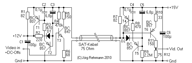

Normalerweise hat eine Kamera einen Strom- und einen Videoanschluß. Da
es sich bei Video um hochfrequente Signale handelt,  k ö n n t e  es
auch sein, daß diese spezielle Camera ein Einkabel-system hat, also der
Strom gleichzeitig mit dem Videosignal geführt wird.
Also dieses Kastl sowohl die Stromversorgung (+12V) für die Cam ist,
aber gleichzeitig das AV-Signal aus dem Gleichstrom  herausfiltert und
über AV ausgibt.
Ob das techn. tatsächlich möglich ist, weiß ich nicht. Es gibt aber
glaub ich bei Audio etwas ähnliches, aber dort ist das ein
Dreileiter?-Masse-System .
Jedenfalls der Anschluß einer "normalen" AV-Kamera an dieses Kastel ist
mit hohem Risiko (+12V) behaftet.

Die Schaltung ist maximal unübersichtlich gezeichnet. GND gehört nach
unten, Eingänge links, Ausgänge rechts, d.h. Signalfluß in Leserichtung.
Ob sie überhaupt stimmt, da habe ich große Zweifel. Wo z.B. kriegt T1
seine Basisspannung her.
Video ist ja hochfrequent, ich sehe aber nichts, was auf HF hindeutet.
Sieht eher nach ner Schaltstufe aus. Die Transistoren sind auch typische
Schalttransistoren bzw. für NF.

(Firma: matzetronics) #7112078
Rudi Ratlos schrieb:
> Die Frage war ja: was wird genau an den Fragezeichen angeschlossen ?
Am unteren Fragezeichen kommt Video an. Am oberen Fragezeichen soll
vermutlich eine Freigabe für den Videoverstärker kommen, allerdings ist
da ein Fehler, denn der 100µF Elko sorgt für einen Kurzschluss des
Videosignals.
Das soll vermutlich vom Klingelknopf oder ähnlich kommen.
Wie schon gesagt, wird ein Oszi da schnell Klarheit bringen.
T4 jedenfalls schaltet die Speisung der Türstelle ein.
Gast #7112097
Dies ist die Innensprechstelle (bzw. ein Gerät um das Video-Signal
auszukoppeln). Diese bekommt über einen 2-Draht-Bus alles was sie
braucht (also das Videosignal, ein Audio-Signal und die
Spannungsversorgung). Ich bin nur an dem Videosignal interessiert, also
habe ich angefangen vom Composite-Ausgang die Platine aufzunehmen sodass
ich diese nachbauen kann. Alles andere, also den Mikroprozessor der das
Enable-Signal bereitstellt und ein klingeln signalisiert benötige ich
nicht, deswegen taucht das auch nicht in dem Schaltplan auf. Der Bus
wird quasi als erstes auf dieser Platine aufgetrennt in Video und in
Sonstiges, daher kann man das schön trennen.
Die "Zwischenplatine" hat die Aufgabe aus dem Bus das Video-Signal
"herauszutrennen", mit Audio oder sonstiger Kommunikation hat die nichts
zutun. Sie ist auf der Hauptplatine einfach "Huckepack" aufgesetzt.
Vermutlich lässt man diese bei der nicht-Video Variante einfach weg.
Diese Platine bekommt nur Power (aber eben geschaltet, damit sie nicht
permanent Strom verbraucht), den Bus (der über 2 Kondensatoren um seinen
Gleichspannungsanteil erleichtert wird und dann durch einen Übertrager
geschickt wird), und gibt dann eben diese 2 Signale die man oben sehen
kann heraus. Es scheint so als ob eines davon das Composite-Video-Signal
ist und diese Schaltung im Prinzip nur ein Verstärker ist, das andere
Signal könnte ein "Video liegt an"-Signal sein welches diesen Verstärker
über den Transistor T5 anschaltet. Der Rest scheint im wesentlichen die

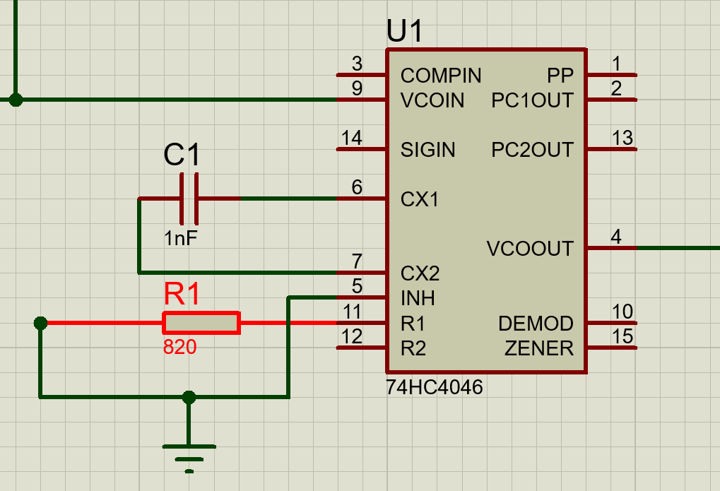

Schaltung von https://www.eeweb.com/video-amplifier/ zu sein, jedoch
nicht mit Potis sondern fest eingestellt.
Vermutlich könnte ich also auch eine einfachere Variante mit dem MAX9345
bauen, so wie diese hier
http://www.labguysworld.com/VideoCookBook_002.htm (nur ohne R1).

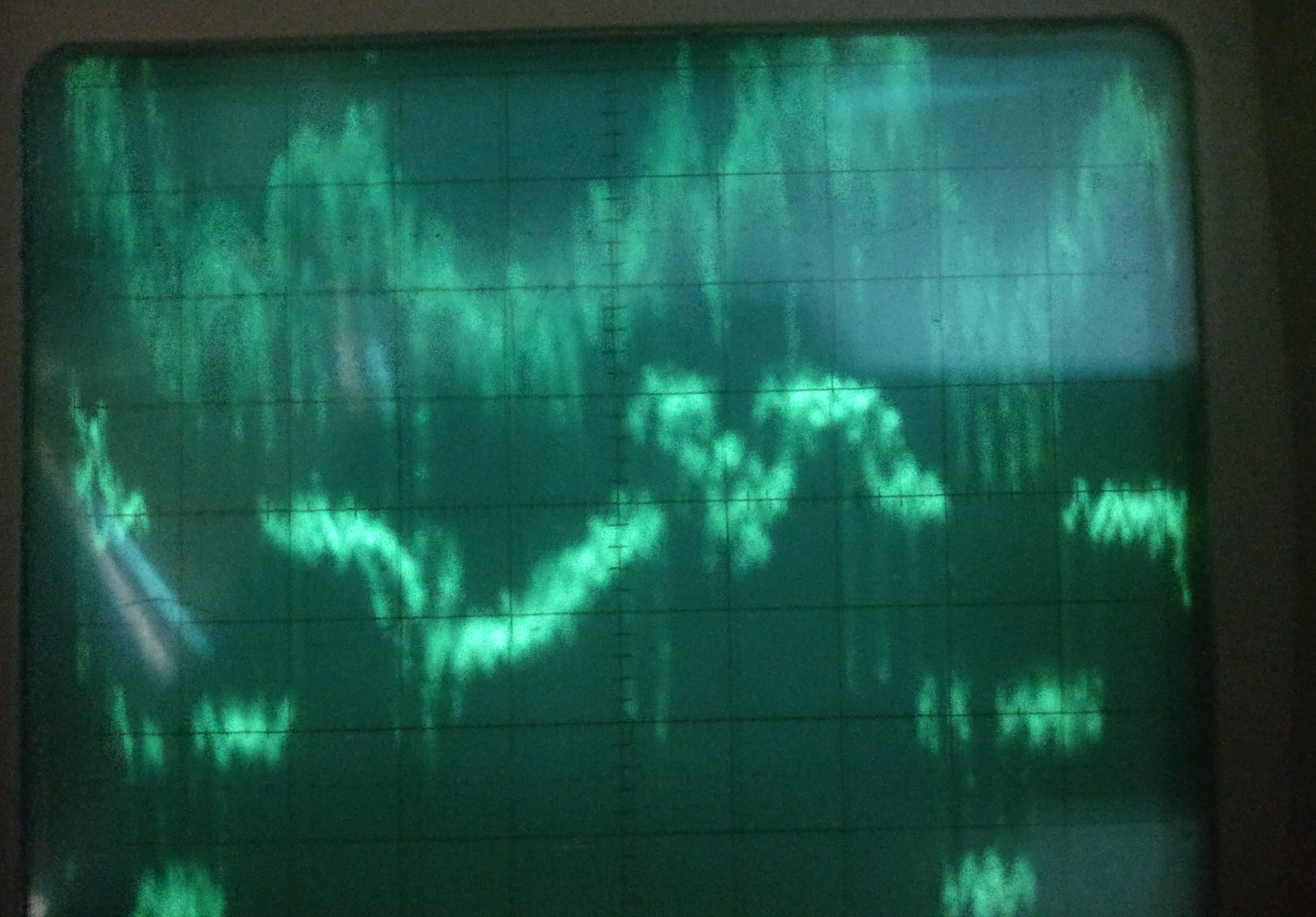

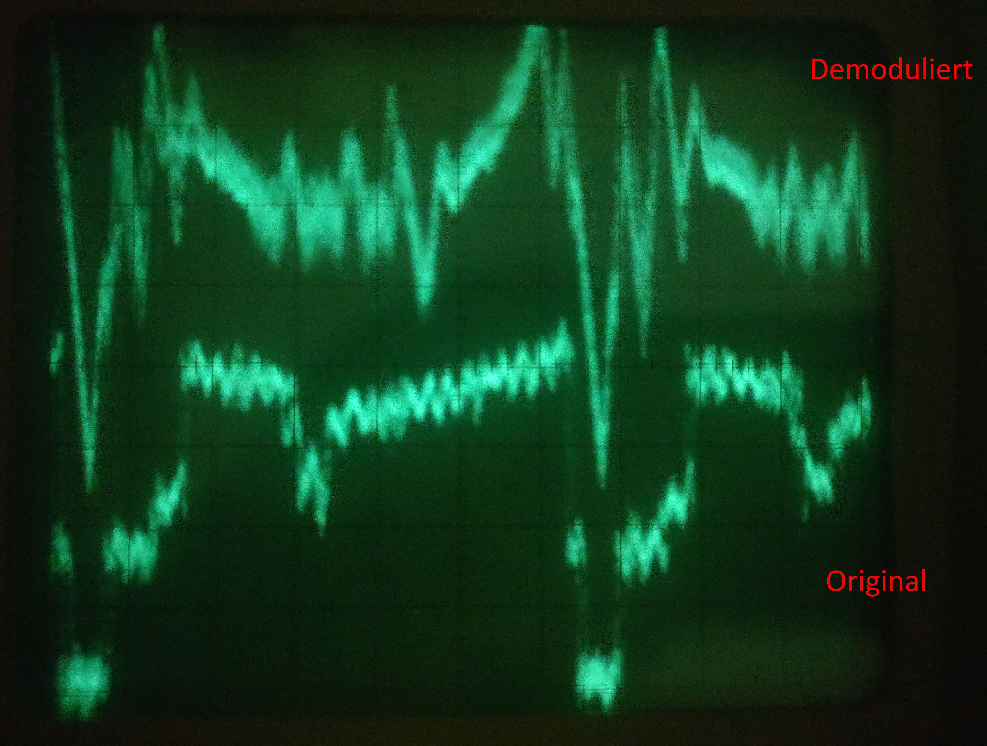

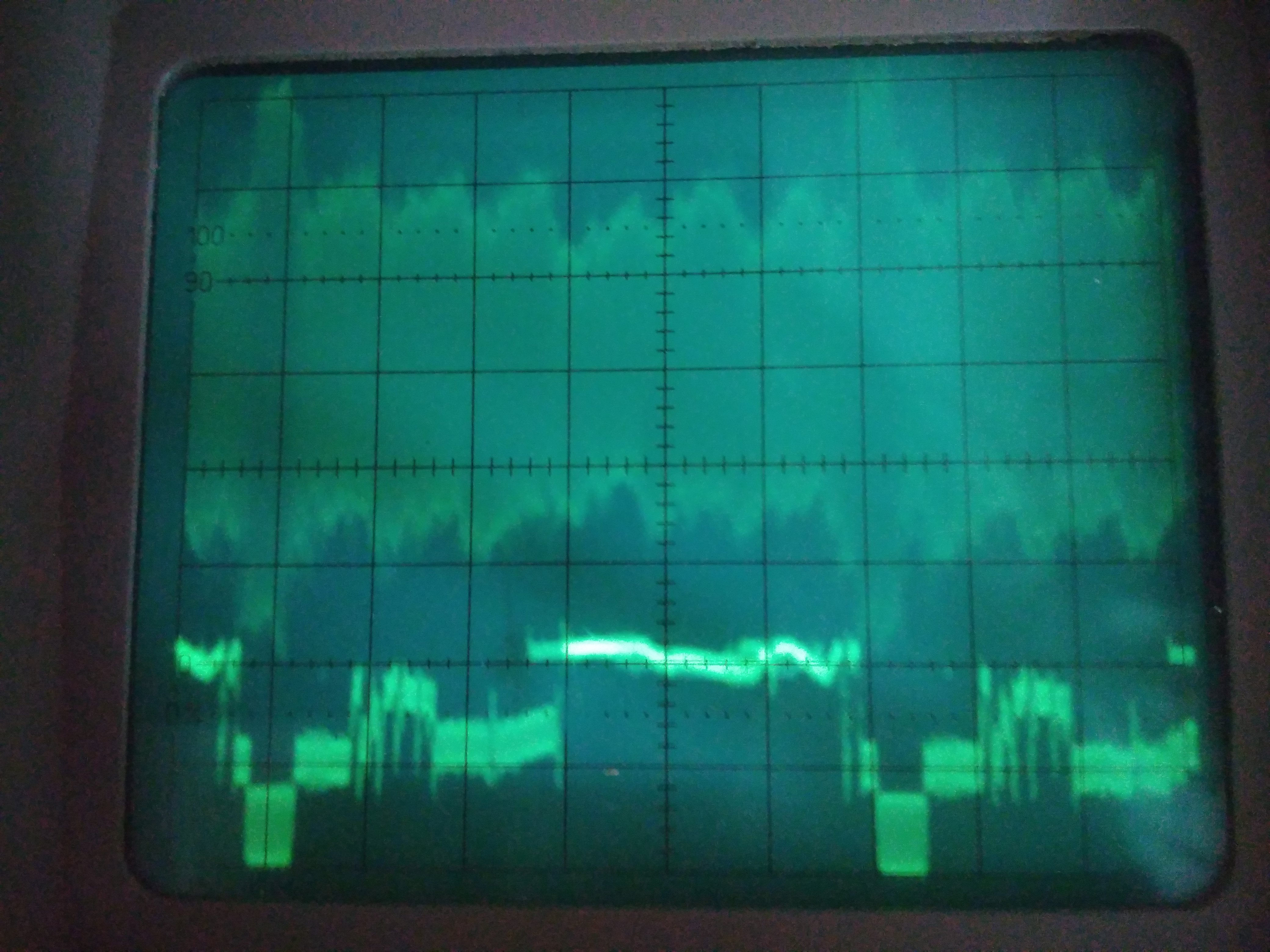

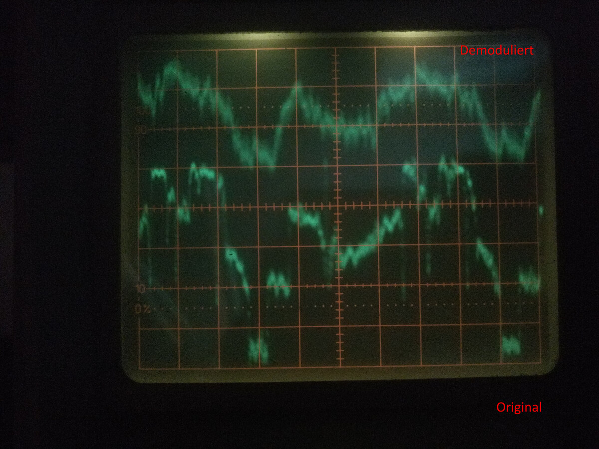

Gast #7112115
Die Türstelle bekommt keine Speisung von dieser Platine, es ist
andersherum. Die Türstelle bekommt 18V und hat dann einen 2-Draht-Bus
für die Innengeräte, dann kommen 2 Kondensatoren in Reihe mit dem Bus,
diese "Zwischenplatine" und am Ausgang dieser (die 2 Fragezeichen) kommt
dann diese Schaltung hier, scheinbar als Verstärker.
Der 100uF Elko hätte ich vermutet soll die Spannung für diesen ganzen
Verstärker stabilisieren, R8 scheint ein "Schutzwiderstand" zu sein und

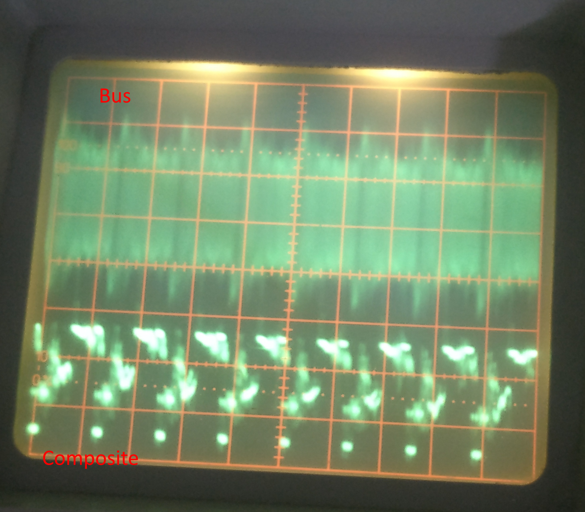

T5 diesen Verstärker abzuschalten wenn das Signal aus ist. Ich werde mit
einem Oszilloskop einmal die beiden Fragezeichen anschauen, vielleicht
bringt das Licht ins dunkle. Wenn es ein simples An/Aus Signal am oberen
Fragezeichen ist sollte man dies relativ einfach identifizieren können

An dem einen Fragezeichen ist (wie schon vermutet) eine 10V Spannung zu
messen wenn ein Videosignal anliegt. An dem anderen Fragezeichen ist ein
Signal welches zwischen 2V und 3V schwankt zu sehen. Es sind die für
Composite-Video typischen "Ausreißer" nach unten zu sehen, das dürfte
also tatsächlich das Composite-Signal mit einem Gleichspannungsanteil
sein. Das heißt wohl, dass ein MAX4395-basierter Verstärker am Eingang
auch den 22uF Elko und vermutlich auch R15 (also die 560 Ohm in Reihe,
vermutlich zur Impedanzanpassung) dort vorschalten.
Kann ich testweise einfach diesen MAX4395-Verstärker aufbauen und
parallel zur jetzigen Schaltung anschließen um zu schauen ob das
Ergebnis gut und brauchbar ist? Das "Video-OK"-Signal (also das eine
Fragezeichen) könnte ich dann mit einem Transistor an den ENABLE-Eingang
vom 4395 anschließen.
Gast #7112241
> So kompliziert musste dirs erstmal nicht machen. Mit einem
> 33µF-100µF
> Koppelelko auf einen beliebigen FBAS Eingang sollte am unteren
> Fragezeichen schon ein Signal auf dem Monitor erscheinen. Masse nicht
> vergessen.
> Wenns klappt, buffern kann man immer noch.
Vielen Dank! Mit 100uF läuft es, das Bild sieht auch gut aus. Ich habe
da +0.3V als Spitze des Signals und -0.1V für die Sync-Impulse die immer
mal wieder da sind. Wenn ich richtig informiert bin dann ist das jedoch
eigentlich zu wenig weil 1V Peak-To-Peak "normal" sind, also einfach die
Schaltung aus dem MAX4395-Datenblatt übernehmen, den Kondensator davor
schalten (den Widerstand am Eingang zu GND weglassen) und das ganze mit
5V versorgen, das Enable-Signal noch an den Disable-Pin über einen
Transistor legen und schon habe ich mit minimalem Aufwand etwas was im
wesentlichen dieser Schaltung entspricht?

(Firma: matzetronics) #7112307
Loop schrieb:
> Dann sind zwei Elkos in Serie - vmtl. ein gutgemeiter Irrtum?
Wo soll denn der zweite sein? Es kann sicher in der Türstelle noch einer
sein, aber wenn Anja alles richtig gemacht hat, wird das Video vor dem
22µF (C4) in der Zeichnung abgezapft. Aber selbst wenn, spielt das keine
Rolle.
Anja G. schrieb:
> also einfach die
Du kannst da gerne einen Chip einsetzen, es tut auch ein LM733, NE592
oder eine Schaltung mit NPN Input und PNP Output BJT.

Gast #7112364
> Rolle.
Es dürfte C1 gemeint sein, der ist in Reihe mit dem 56 Ohm Widerstand
dem Cinch-Ausgang vorgeschaltet.

Ein NE592 ist zusammen mit einem SN54AHC86 und einem LM358 auf der
Zwischenplatine die das Composite-Video-Signal und das "Video-OK"-Signal
für diese Schaltung bereitstellt. Die Platine habe ich noch nicht einmal
halb fertig gezeichnet (und in meiner Zeichnung sind ganz sicher ein
paar Fehler drin), aber vielleicht kannst du ja schon erkennen was in
etwa das ganze sein soll/kann bzw. wo ich einmal messen könnte um etwas
mehr Informationen darüber zu bekommen wie diese Platine funktioniert.
Das Bus-Signal besteht offenbar sowohl aus einem Video-Signal als auch
einem analogen Audio-Signal und einer UART-Schnittstelle für die
Datenübertragung, diese Platine wird also irgendwie Audio- und
UART-Signale filtern sodass am Ende nur noch das Video-Signal übrig
bleibt. Vielleicht sind dafür die Spulen L1 und L2 gedacht. Ein Teil der
Platine muss auch irgendwie erkennen ob ein Signal anliegt um das
"Video-OK"-Signal bereitzustellen, aber soweit bin ich noch nicht mit
zeichnen das ich sehen kann wie das genau funktioniert, aber vielleicht
hast du (oder jemand anders) schon eine Idee? Ich möchte am Ende nur
eine funktionierende Lösung haben die das Video-Signal dort rausholt, ob
die Schaltung dafür genauso aufgebaut ist wie diese hier (also ob ich
die bestehende Platine einfach nachbaue) oder ob ich etwas
gleichwertiges mit moderneren Komponenten baue ist mir am Ende egal.
(Firma: matzetronics) #7112475
Anja G. schrieb:
Wenn die Schaltung ungefähr richtig ist, sieht mir das nach irgendeiner
Signalerkennung aus, die selektiv eine Frequenz auf dem Bus erkennt und
am Ende den 74HC86 ansteuert. Aber wofür und wieso bleibt zumindest mir
unklar. Da der Ausgang am 86er Gatter rein digital sein wird, könnte es
das UART Signal sein, was da rausgefischt wird.

Gast #7112559
Die Platine liefert das Video-Signal bzw. fischt dieses raus, mit dem
UART-Signal hat sie nichts zu tun, das wird weggefiltert. Die hat eine
Stiftleiste mit 6 Signalen: 2 Bus, GND, 12V, und Video sowie Video-OK
(da gehen die beiden Fragezeichen von oben hin) und steckt so auf der
Platine mit dem Videoverstärker oben drauf.
Der LM358 ist offenbar für das "Video-OK"-Signal, zumindest kommt dieses
aus ihm heraus. Aus dem 74HC86 kommt ein relativ Sinusförmiges Signal
heraus mit einer Periodendauer von 0.05uS, zumindest sieht es so aus
wenn ich auf 0.1uS/div schalte. Wenn man die Zeit auf dem Oszi
verkleinert so sieht dieses dem Composite-Signal schon sehr ähnlich
(allerdings ohne die Syncs). Leider habe ich kein Speicheroszilloskop
sondern nur ein altes analoges Oszi, das macht es schwierig solche
schnellen Signale sich richtig anzuschauen.
Nach dem 74HC86 kommen noch 3 Transistoren, dann geht es über einen Elko
wo es schon sehr nach dem richtigen Composite-Video-Signal aussieht,
dann kommen noch einmal 2 Transistoren und das war es dann auch schon.
Natürlich sind da immer nochmal Widerstände oder Kerkos verbaut,
teilweise gegen GND, teilweise als Basis-Vorwiderstand. Macht es Sinn
vor dem Elko einmal denselben Test durchzuführen mit dem 100uF-Elko und
dem TV-Composite-Eingang? Dann wüsste ich ob die letzten beiden
Transistoren wieder nur irgendein Verstärker sind, wobei man doch
eigentlich versuchen sollte das Signal so wenig wie möglich zu
verstärken bzw. so wenig Verstärker wie möglich zu verwenden, besser
wird es dadurch doch auch nicht.
Glücklicherweise ist die Platine nur einseitig (bzw. auf der Rückseite
ist nur ein GND-Plane), das macht es noch relativ human die zu zeichnen.

Die Leitungen sind doch beschriftet, das ist der Bus der Sprechanlage,
wobei dort noch 2 Keramikkondensatoren in Reihe geschaltet sind um den
Übertrager vor dem Gleichspannungsanteil zu bewahren. Der geht über
einen Übertrager (T1 aus dem Schaltplan), da ist das Coilcraft-Logo
drauf und es steht dort
1-B
1521
D
wenn du mir sagen kannst was das für ein Übertrager ist wäre ich auch
wieder etwas weiter, zumindest mit meiner Recherche konnte ich den
bislang noch nicht identifizieren.
> der hat ein bestimmtes Übertrager-Verhältnis (zB 1:100 oder 100:1), das
> kannst ja ausmessen. Funktioniert er nicht ?
Das ist nun ja nicht mehr nötig, diesen habe ich identifiziert, kann ihn
also bestellen und dann einfach in meine Schaltung einbauen. Ist ein 1:1
Übertrager laut Datenblatt.
>> Am NE592N8 ist noch nichts was einem Composite-Video-Signal
>> ähnlich sieht zu sehen.
> Also vor -oder nach- einem  Video-verstärker  liegt kein
> Video-signal an ?
Es liegt kein Video-Signal an welches einem Composite-Video-Signal
ähnlich sieht, das heißt nicht das es kein Video-Signal ist. Das
Composite-Video-Signal wird erst nach dem SN54AC86 so langsam was (der
hinter dem Video-Verstärker kommt). Da wird also schon ein Video-Signal
sein, aber eben noch kein Composite-Video-Signal.
> Du willst aber (leider nur) das reine Video-Signal abgreifen?
Ich möchte die bestehende Platine nachbauen bzw. etwas vergleichbares
bauen was dasselbe macht: 2-Draht-Bus und Spannung rein, Composite-Video
raus. Die 10V-Video-OK Meldung kann dabei entfallen, die brauche ich
nicht.
> Warum lötest nicht einfach nach dem Videoverstärker ein Kabel an und
> stöpselst es in Deinen Monitor?
Genau dafür ist dieses Gerät ja gedacht, es ist eine Cinch-Buchse
vorhanden wo ein Monitor angeschlossen werden kann. Allerdings brauche
ich eine zweite solche Platine bzw. ein zweites solches Gerät, und diese
Geräte gibt es nicht mehr. Da die Platine aber relativ nachbaubar
aussieht zeichne ich sie und baue sie nach, verstehen muss ich sie dafür
noch nicht einmal aber wenn man dabei etwas lernen kann und sich die
Arbeit beim löten erleichtern kann weil man ne Menge Bauteile durch
einen IC ersetzen kann nehme ich das natürlich gerne mit. Der Vorteil
vom IC ist auch, dass falls ich einen Fehler in meinem Plan gemacht habe
dieser völlig egal ist wenn das ganze Konstrukt durch einen IC ersetzt
wird. Im Prinzip werde ich nun in meinem Nachbau den kompletten ersten
Schaltplan durch einen IC ersetzen. So bzw. so ähnlich würde ich bei der
zweiten Platine ebenfalls vorgehen, wenn jemand weiß was einzelne Teile
davon tun. Falls also jemand versteht wie z.B. der SN54AC86 zusammen mit
den Transistoren dahinter ein Composite-Video-Signal erzeugt bzw. so
eine Schaltung schon einmal gesehen hat könnte ich die aufbauen und
testweise das Signal von einer bestimmte Stelle der jetzigen Platine
geben (zum Beispiel dort wo jetzt der Schaltplan endet). Dann hätte ich
im Prinzip die Hälfte der Platine ersetzt bzw. funktionell äquivalent
nachgebaut und müsste dann nur noch den Teil den ich schon gezeichnet
habe kontrollieren/vervollständigen und aufbauen und schon wäre ich am
Ziel.
> Also WO IST das Composite-Signal ?
Das wird in dem Teil den ich bislang noch nicht gezeichnet habe aus dem
Bus-Signal erzeugt. Soweit bin ich einfach noch nicht, aber es hätte ja
sein können das jemand erkennt was diese Schaltung macht bzw. eine
ähnliche Schaltung kennt, oder einen Teil davon erkennt.
> Ich verstehe auch die Schaltpläne nicht. Konkret, wie du zu -alldiesen-
> Bauteilen kommst, da du gleichzeitig alle anderen Signale
> "wegstreichst"!
Indem ich die bestehende Platine nehme und aufzeichne was ich dort sehe
und messe. Deswegen sind die Pläne auch relativ wirr weil sie am Anfang
noch keinen Sinn ergeben sondern nach und nach von einem Punkt aus
gezeichnet werden bis ich entweder GND oder VCC erreiche. Wenn ich jetzt
vom Composite-Out ebenfalls anfange zu zeichnen so werde ich irgendwann
am Video-Verstärker landen, und dann muss ich nur noch die offenen Enden
im Schaltplan ergänzen und schon müsste ich dieses Teil nachbauen
können. Die Platine ist verhältnismäßig übersichtlich, daher geht das.
> wurscht  wofür der ist. Brauchst dieses Signal? nein
Bevor ich nicht weiß wofür er ist weiß ich nicht ob ich ihn brauche....
Also muss ich zuerst wissen wofür er ist und dann kann ich sagen ob ich
ihn brauche oder nicht.
> Du brauchst Kamera + Monitor, keinen IC,!
Kamera und Monitor habe ich, ich brauche eine weitere solche Platine
welche das Bindeglied zwischen Kamera (bzw. Bus) und Monitor ist.

Und genau diese ist das wovon du im zweiten Schaltplan einen Ausschnitt
siehst, was danach noch kommt habe ich ja schon beschrieben, das muss
ich nur noch zeichnen.

Gast #7112593
Bei meiner Recherche nach "Composite XOR Gate" habe ich diesen
Schaltplan mit einer Beschreibung dazu gefunden:
https://www.tablix.org/~avian/blog/archives/2006/08/galaksija_composite_video_generation/
Ich vermute mal das kommt meiner Schaltung (also dem noch nicht
gezeichneten Teil) relativ nahe, nur das die Eingangssignale für das
XOR-Gate bei mir von dem Video-Verstärker kommen. Von der Periodenlänge
würde es scheinbar auch passen mit der von mir gemessenen Frequenz, auch
wenn es bei mir eher wie ein Sinus aussah, aber das wird wohl am Oszi
liegen.

Der 86er ist scheinbar dafür gedacht um HSYNC und VSYNC zu CSYNC
zusammenzuführen, der ist so ähnlich beschaltet wie hier zu sehen:
http://i.imgur.com/T3DFADP.gif
Vermutlich hat man sich also dafür entschieden HSYNC und VSYNC irgendwie
auf dem Bus zu trennen falls Geräte mit einem Monitor herstellen möchte
der diese Signale getrennt benötigt.
Nun muss ich mal nach dem Videosignal suchen, das muss anschließend
scheinbar auch noch dort mit reingemischt werden.
Mittlerweile hat mich auch so ein bisschen der Ehrgeiz gepackt diese
Schaltung zumindest prinzipiell zu verstehen, ich habe dadurch schon
gelernt wie ein Composite-Video-Signal aussieht und wie es zum Beispiel
erzeugt werden kann und wie die Informationen darin verpackt werden.

> Und warum willst dann nicht gleich die ganze Platine nachbauen ?
Weil das zeichnen des Schaltplans fehleranfällig ist und die
SMD-Kondensatoren alle ausgelötet und gemessen werden müssen um die
Kapazität zu bestimmen. Wenn ich also einzelne Teile wie z.B. den
Verstärker von oben durch einen IC ersetzen kann dann nehme ich dieses
Angebot gerne an.

Anja G. schrieb:
> kommen da 12V raus und aus dem Monitor kommt dann Rauch....
Wie du richtig sagst: Im schlimmsten Falle ..
> Am Composite-Video-Ausgang kommt natürlich das Signal raus,
Schau, eine Kabeleinziehhilfe 15m kostet etwa 15,- und ein
Video-/Cinchkabel auch nicht die Welt.
Ob das AV-Out-Signal problemlos gesplittet werden kann, weiß ich nicht.
Dasselbe gilt aber auch für den Bus.
> Test mit dem "übergehen" des Video-Verstärkers
Wieso? Aus dem NE592N8 kommt das Signal, das in die Platine-1 geht.
Externes Signal: Du nimmst einfach einen oldSAT-Receiver oder
DVD-Player, oszillo skopierst zuerst das Composite-Signal, dann schließt
das Gerät unten an der Tür an und läßt es laufen. Dann kannst oben
Und das Oszi warnt mich vor, dass am NE592 ein Signal herauskommt was zu
GND einen Gleichspannungsanteil von mehreren Volt hat. Die Frage welcher
der beiden differentialen Ausgänge nun überhaupt wie mit dem
Composite-Video-Eingang eines Monitors verbunden werden soll lässt du
natürlich auch offen. Sorry aber deine Vorschläge führen eher zur
Zerstörung der Platine oder des Monitors als zu irgendeinem sinnvollen
Ergebnis.
Bohrung durch die Stahlbetondecke, Kabel unterputz verlegen und
anschließend neu tapezieren und schon sind wir im 4-stelligen Bereich.
Handwerker kommt dann in nem halben Jahr.....
Ich weiß es aber, geht.
Ich habs ja auch erst 10 Mal gesagt: Nein, immer noch nicht. Danach
kommt immer noch das Logik-Gatter welches offenbar HSYNC und VSYNC
zusammenführt. AUs dem NE592 kommt also offenbar HSYNC und VSYNC heraus.

Das ist eben nur eine Platine, jetzt brauche ich ja immer noch die
Platine die das Signal für diesen Verstärker bereitstellt. Muss ich dir
das erst aufzeichnen damit du es verstehst?
Bus -> Platine 2 -> Platine 1 -> Composite Video
Platine 2 ist die Zwischenplatine die jetzt gerade analysiert wird,
Platine 1 ist der Verstärker der auch weggelassen werden kann. Das
Composite-Video liegt also in Wirklichkeit schon nach Platine 2 an, es
geht also auch
Bus -> Platine 2 -> Composite Video
oder man bastelt eben einen eigenen Verstärker mit einem IC (anstelle
der ganzen Schaltung aus dem allerersten Post) um das Signal dort auf
den richtigen Pegel zu verstärken und zu puffern.

(Firma: matzetronics) #7113524
Herrn Rudi Ratlos solltest du mal ignorieren, der postet hier meistens
Unsinn, weil er immer nur die Hälfte (oder weniger) kapiert.
Das Problem, welches ich hier habe, ist, warum du nicht eine zweite
Hausstation besorgst. Wenn du die Ablaufsteuerung schon geknackt hast,
ist doch in einer zusätzlichen Hausstation alles drin, was du brauchst,
um den Bus anzuzapfen und das Video zu extrahieren.
Weiterhin ist es auch mal sinnvoll, den Namen und den Hersteller der
Anlage zu posten. Ich würde dir ausserdem empfehlen, mal mit einem
Zweistrahl Oszilloskop Bus und dekodiertes Video gleichzeitig zu
betrachten.

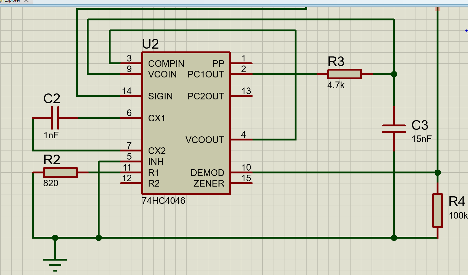

Es wird sicher eine Art Trägerfrequenz System verwendet, denn die
zuletzt gepostete Schaltung arbeitet ja offensichtlich selektiv, um das
Syncraster wieder herzustellen.
Da fehlt aber noch der Videodekoder, denn irgendwoher muss ja das Signal
kommen, das in der ersten Schaltung schon fertig aufbereitet am
Fragezeichen ankommt und auf den 22µF Elko geht.
Ich suche mal ob ich da irgendwo eine Leiterbahn finde die dieses in die
Schaltung hinter dem CSYNC einbringt. Da dürfte ja nur CSYNC, Video, VCC
und GND hingehen, wo CSYNC, VCC und GND sind weiß ich ja, also muss ich
nur ein unidentifiziertes Signal finden was in diese Schaltung
eingebracht wird und das muss das Videosignal sein. Da dieses bereits
RGB zusammengemischt beinhaltet kann ich es mir vermutlich nicht so
einfach machen und einen IC wie den AD725 nehmen, dort HSYNC, VSYNC und
Video reinschicken und Composite-Video herausbekommen sondern muss auch
selbst mit einem Logikgatter CSYNC bauen und dann das Video-Signal mit
Transistoren dort reinmischen und abschließend Puffern/Verstärken? Oder
gibt es einen IC der Video, HSYNC und VSYNC nimmt und dieses vermischt?
Wenn ich es richtig verstanden habe ist diese Schaltung mit
Logik-Gattern nicht perfekt sondern nur "gut genug" und solche
speziellen ICs machen das (angeblich) besser.

Ich habe einmal Bus und Composite sowie den Ausgang des 86ers (der
leider sehr schwach nur zu sehen ist und irgendwie auch eher analog
aussieht) gleichzeitig angeschaut und das ganze einmal fotografiert. Die
Sync-Impulse scheinen durch eine höhere Amplitude auf dem Bus
signalisiert zu werden.
(Firma: matzetronics) #7117085
Anja G. schrieb:
> Es ist ein Hameg
> 20MHz Oszi, das HM-204 um genau zu sein.
Das ist schon okay. Ziehe doch mal den Zeitmaßstab für eine einzige
Zeile auf die ganze Breite. Man sieht schon, das da eine FM im Spiel
ist. Die Schaltung aus Bild 2 ist also tatsächlich der Sync Extrahierer.
Wenn du die Bilder etwas schärfer machst, und vor die Kamera ein
Testbild mit z.B. Graustufen oder Graukeil hältst, kommt man der
Modulation vermutlich auf die Spur.
Gast #7117142
Das Problem ist, dass es doch leicht zittert und das die Intensität für
das Bus-Signal eigentlich zu niedrig ist sodass dieses nur sehr schwach
erkennbar ist. Ich habe es jetzt mal etwas breiter gezogen, wenn es noch
breiter werden soll müsste ich den Kalibrierungsregler dazu missbrauchen
das ganze noch etwas weiter aufzuziehen.
Das was dort aus dem 86er rauskommt ist doch aber irgendwie "mehr" als
das Sync-Signal, oder? Das sieht ziemlich verrauscht aus wenn es doch
eigentlich eine klare Flanke für den Sync sein soll.
Wenn ich auf das Bus-Signal mit dem HF-Trigger triggere und die Zeit auf
0.1uS/div einstelle sehe ich eine Periodendauer von ca. 0.1uS, also
scheint die Trägerfrequenz irgendwo um die 10MHz zu liegen? Das ist also
zu niedrig für alte analoge TV Geräte, sonst hätte ich mal versuchen
können das Bus-Signal über einen Übertrager direkt an den
Antenneneingang zu legen...
Das Audio-Signal liegt dann vermutlich einfach auf einer anderen
Trägerfrequenz und schon stören die sich nicht gegenseitig? Das
UART-Signal ist wenn es gesendet wird daran zu erkennen, dass die ganze
Busspannung zu einem Sinus wird,mit einer verhältnismäßig niedrigen
Frequenz (müsste ich nochmal nachmessen wenn das wichtig sein sollte)
und einer Amplitude von 1-2V und einem DC Offset von 18V, auf der
Platine gibt es einen Regler für ASK-Adjust und auch in der Software
sind einige Hinweise auf ASK zu finden, da hat man also scheinbar eine
ASK-Modulation genutzt. Das "Netzteil" bzw. der Umschalter filtert die
UART-Signale auch irgendwie raus (und schreibt es dann selber neu auf
den Innenbus) während das Video/Audio-Signal mit einem
analog-Multiplexer von der jeweiligen Tür auf den Innenbus
durchgeschaltet wird. Könnte man natürlich mit einem simplen
Highpass/Lowpass filter so umsetzen.

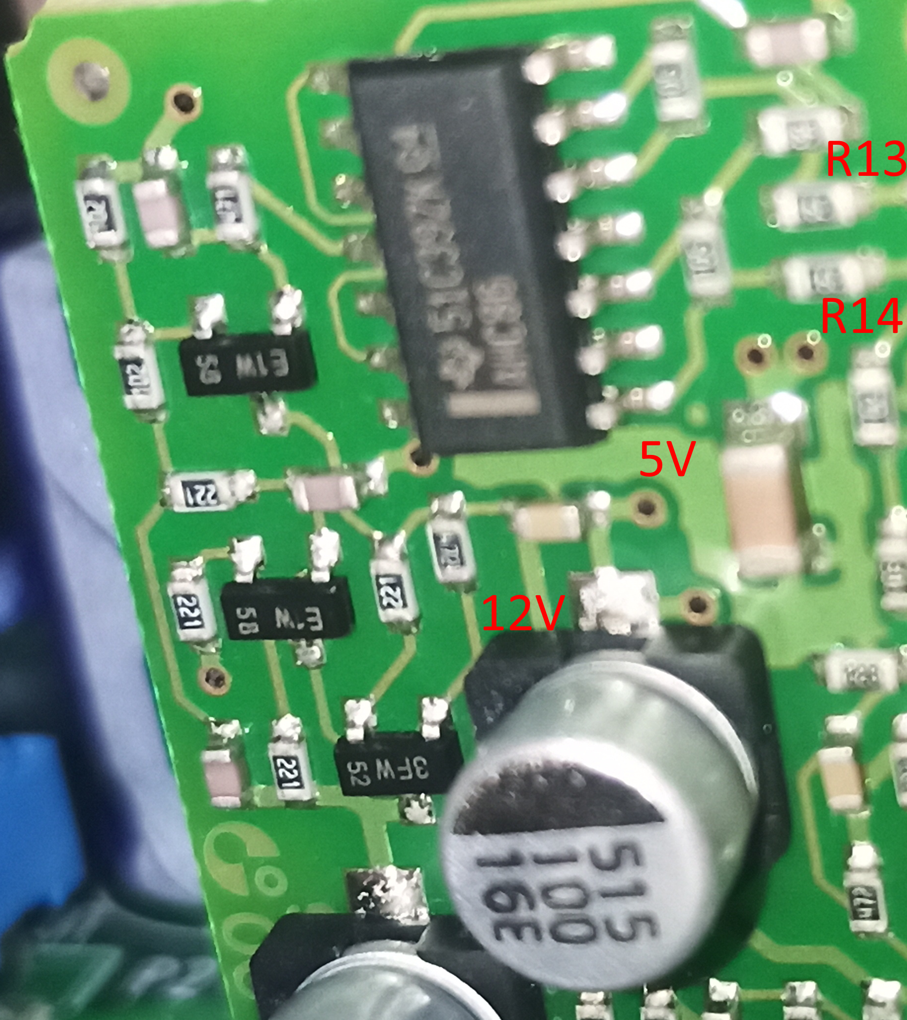

Ich habe so langsam den Verdacht, dass der 86er nicht CSYNC herausgibt
sondern das komplette Videosignal und dieses danach mit einem RC-Glied
geglättet wird sodass es dann das Composite-Video-Signal ist.
Es ist leider sehr schwierig vernünftige Bilder davon zu machen weil
diese Platine senkrecht auf der anderen steht und dort etwas im Weg ist,
man kann immer nur einen Teil des Bildes schön fokussieren, der Rest
wird dann komplett unscharf. Ich würde fast sagen, dass diese Schaltung
das Signal einfach nur glättet. Alle Durchkontaktierungen sind GND.
Rechts sind R13 und R14 aus dem anderen Schaltplan, der große Elko unten
rechts ist zur Glättung der 12V-Betriebsspannung (die geht vorher noch
über einen 10-Ohm-Widerstand bevor sie dort ankommt).
An dem Anschluss des linken Elkos, der kaum noch im Bild ist, ist
plötzlich das Composite-Video-Signal zu finden.
Wenn ich da nicht irgendwas übersehe dann wird das Video-Signal
tatsächlich nur aus dem Ausgang des 86er XOR-Gate gewonnen. Keine Ahnung
ob das irgendeine gebräuchliche Modulation ist.
(Firma: matzetronics) #7117296
Als erstes fällt mir auf, das da eine Frequenz mit etwa der 6 fachen
Zeilenfrequenz drauf liegt, die ich für den Audioträger halten würde (6
Buckel pro Zeile), das wären ungefähr 90-100kHz und erinnert an die
alten Wechselsprechanlagen fürs Lichtnetz, die man heute ab und zu auf
Flohmärkten findet. Könnte also der Audioträger sein.
Leider ist das Bild so unscharf, das ich gerade noch das TI Logo auf dem
Chip erkennen kann, aber nicht die Bezeichnung, die du bitte mal posten
könntest.
Selbst wenn man so einen Ausgang des '86ers glätten würde, bleibt es ein
1-Bit Signal. Wenn man den zum Demodulieren benutzt, könnte er höchstens
Teil eines Ratiodetektors, eine Schaltung zur FM-Demodulation, sein.
Dazu müsste man aber mal vor dem 86er messen, was da für ein
Frequenzgemisch reingeht und was an den einzelnen Baugruppen der
Schaltung Teil 2 so anliegt - zum Angucken immer getriggert mit dem
Videosignal.

Gast #7117387
> könntest.
Weil ich eher auf den Bereich links davon fokussiert hab, die ganze
Platine scharf zu bekommen ist eigentlich so gut wie nicht möglich. Ich
habe es jetzt noch etwas besser hinbekommen, aber so ganz 100% perfekt
ist es immer noch nicht, nun wird der Rand langsam unscharf. Das ist
jedenfalls der AHC86. Wenn ich an Pin1 davon messe dann erkennt der
Monitor kein Video-Signal mehr. Messe ich an Pin 4 des NE592 so kommt am
Ende nur noch ein stark verrauschtes Video-Signal raus, und das trotz
1:10 Spannungsteiler im Tastkopf.
Grün markiert auf dem Bild ist die 5V Spannungsversorgung und das rote
ist die "Video-OK-Erkennung". Hinter dem Relais da unten verschwunden
sind noch 2 Transistoren mit samt Widerständen, vermutlich ein weiterer
Verstärker denn an dem linken Elko sieht das Signal schon richtig aus.
Das Bus-Signal wandert quasi von rechts einmal um die Teile in der Mitte
herum und wird auf diesem Weg zum Composite-Video-Signal.

Ich habe mir den Ausgang des AHC86 und das Composite-Video mal
abwechselnd angeschaut, also die Kanäle am Oszi immer umgeschaltet: Das
sieht tatsächlich wie eine nicht-geglättete Version des
Composite-Signals aus die dort raus kommt. Das Signal hat eine
Periodendauer von 0.05uS, also in ein Kästchen bei 0.1uS/div passen 2
Vollschwingungen, das sind 20MHz wenn ich da jetzt nicht einen
kompletten Denkfehler drin habe und die Mitte einer Schwingung scheint
immer ungefähr dort zu sein wo danach das Composite-Video-Signal landet.
So ganz überzeugt das es danach nicht einfach nur geglättet und
verstärkt wird bin ich also noch nicht, insbesondere da dort keine
andere Leiterbahn hin läuft die das Video-Signal transportieren könnte,
da gibt es nur AHC86-Out, VCC und GND. Wenn es so wäre wie ich denke
dann wäre das Video-Signal einfach mit Frequenzmodulation auf
irgendeiner Frequenz die es noch zu erforschen gilt auf den Bus gelegt
worden? Nur gibt es dann nicht auch simple ICs die einen Tuner und FM
Demodulator in sich vereinen (und die nicht für ein Radio gedacht sind)?
Die üblichen verdächtigen wie der TEF6646 oder der TDA7000 können
vermutlich nur Audio-Signale extrahieren?

Gast #7118775
Anja G. schrieb:
> Am 4046 des Türmoduls liegt am VCO-Eingang (Pin 9) ein
> Composite-Video-Signal an (sieht zumindest auf dem Oszi so aus und wenn
> ich mit einer Taschenlampe in die Kamera leuchte ändert es sich ganz
> schön), der dürfte das ganze also modulieren.
Im einfachsten Fall hängt am VCO-Eingang ein Spannungsteiler, der die
Trägerfrequenz bestimmt, und über einen Kondensator wird das FBAS-Signal
angelegt.
Am VCO-Ausgang kommt dann ein FM-Signal raus.
Anja G. schrieb:
> Oder kann ich den Ausgang des 4046 im Türmodul einfach mit einem
> Logic-Analyzer messen und so eventuell die Frequenz "ablesen" und den C
> berechnen, das dürfte durch die Frequenzmodulation aber schwierig
> werden?
Oszi, Frequenzzähler oder Spectrum Analyzer.
Wenn Du am VCO-Eingang den o.g. Kondensator abklemmst, sollte ein
unmodulierter Träger zu sehen sein.
Gast #7118834
> angelegt.
Ganz so einfach ist es leider nicht, die Schaltung des Modulators ist im
wesentlichen wie im Anhang. R1 ist korrekt beschriftet, den konnte ich
also als 820 Ohm Widerstand bestimmen. C1 ist jedoch unbekannt, der
bestimmt allerdings auch die Frequenz. Der VCO-Eingang hat ein
DC-Offset, hier kann ich doch aber einfach die Spannung die während der
Sync-Impulse anliegt als "normal" nehmen weil diese bei FBAS die
niedrigste Spannung ist, korrekt? Am Ende habe ich eventuell ein
DC-Offset wenn ich es wieder demoduliere und es nicht ganz passt, aber
dieses Offset bekommt man mit einem Kondensator dann auch wieder weg
solange es positiv ist.
Der Demodulator könnte dann so aussehen wie im zweiten Bild, wobei ich
noch keine Ahnung habe wie der Filter aus R3 und C3 zu bemessen ist (und
C2 ist natürlich nach wie vor unbekannt). An SIGIN muss dann das
Bussignal nachdem es durch den Übertrager geschickt wurde, vermutlich
muss ich es noch irgendwie anheben? Also eine Seite des Übertragers an

Gast #7143843
Heute habe ich einmal den PLL als Demodulator aufgebaut und mit dem
Ausgang des Modulator direkt verbunden. Der "fehlende" bzw. bislang
unidentifizierte Kondensator hat scheinbar 22pF. Den Widerstand und den
Kondensator habe ich also in meinen Demodulator übernommen damit die
Frequenzen von Modulator und Demodulator zusammenpassen. Den Filter habe
ich mit 2x 47pF parallel sowie einem Poti realisiert, dann kann man da
schön dran drehen und so den Filter anpassen. Das Ergebnis sieht
prinzipiell schonmal ganz richtig aus (ich habe den Original-Demodulator
als vergleich auch aufs Oszi gelegt), allerdings ist es dann leider doch
noch nicht so ganz richtig, das ganze scheint extremst zu schwingen und
ich weiß nicht wie ich das in den Griff kriegen könnte. Jegliches drehen
am Poti scheint sinnlos zu sein. Einerseits scheint mein Demodulator zu
träge zu sein, den tiefsten Punkt erreicht er deutlich später als das
Original, verlässt diesen dafür fast sofort wieder anstelle diesen für
einige Zeit zu halten. Danach bricht quasi das komplette Chaos aus und
das was man dann sieht hat mit dem Original-Signal nur noch bedingt
etwas zutun (abgesehen vom "Trend" das es zunächst runter geht und dann
am Ende wieder hoch). Da wirkt es wiederum so als ob der Demodulator
extremst überschwingt, also deutlich zu schnell ist. So wird das Signal
natürlich nicht erkannt und kann nicht dargestellt werden, und selbst
wenn man es darstellen könnte würde es vermutlich unbrauchbar sein.
Gibt es irgendwelche Tipps oder Tricks wie ich den C von dem Filter
richtig dimensionieren kann sodass ich über das Poti den Filter richtig
einstellen kann? Ich vermute das unbefriedigende Ergebnis liegt an einem
nicht korrekt angepassten Filter. Oder habe ich irgendwo anders einen
Denkfehler drin?
(Firma: matzetronics) #7143938
Der 4046 besitzt 2 Widerstände, mit denen man die obere und untere
Grenze des VCO einstellen kann. Ich nehme mal an, das du die direkt vom
Original kopiert hast.
Das Schleifenfilter scheint aber bei dir zu schnell zu sein, d.h. es
probiert ja schon innerhalb des Synchronsignals, wieder auf die
Mittenfrequenz zu locken. Mach das mal etwas träger und schau dir dabei
die Demodulation an.

Gast #7148194
Ah okay, das Bild ist in meinem Fall in Farbe, also bräuchte ich den
Farbträger ebenfalls. Da ich ein 500 Ohm Poti in meinem Filter (also
0-500Ohm und 94pF, die Grenzfrequenz kann ich damit bis auf ca. 3,4MHz
runter stellen) habe kann ich den Filter einstellen während ich das
Ergebnis sehe. So ganz zufriedenstellend sieht das ganze aber zumindest
auf dem Oszi immer noch nicht aus und sobald ich einen Monitor über
einen Kondensator anschließe geht das ganze Signal kaputt, obwohl ich
das am DEMout pin tue. Das Signal muss scheinbar unbedingt noch
gepuffert werden bevor ich es mir überhaupt anschauen kann.
Das "brauchbarste" Signal sieht jetzt so aus wie im Anhang, drehe ich
weiter am Poti habe ich teilweise Ergebnisse wo der Sync "kopfüber" ist,
da scheint der PLL also plötzlich in die falsche Richtung zu springen.
In die andere Richtung wird das Signal noch verwaschener, der Sync ist
jetzt im Prinzip ja schon weg und die anderen kleinen Impulse in den
Bilddaten die in der zweiten, dritten und vierten Reihe von links zu
sehen sind fehlen bei meinem Ergebnis auch schon komplett, da ist mein
Demodulator offenbar zu langsam.
Das abfotografieren des Oszi klappt leider immer noch nicht so ganz gut,
wenn ich an der Belichtungszeit drehe habe ich entweder plötzlich nur
noch einen der Kanäle auf dem Bild (dann ist sie zu kurz) oder es wird
verschwommen so wie jetzt, wobei die Gitternetzlinien ja klar sind und
nur das Signal selbst verschwommen ist.

Gast #7148391
Mohandes H. schrieb:
> Anja G. schrieb:
>> habe ich entweder plötzlich nur noch einen der Kanäle auf dem Bild (dann
>> ist sie zu kurz)
> (Wenn Du ein analoges Oszi hast):
> Von 'alternierend' auf 'chopper' stellen?
Das hilft, aber dann wird das Signal zerhackstückelt und ist weder auf
einem Foto noch mit dem Auge vernünftig erkennbar weil immer wieder
Löcher dadrin sind (weil das natürlich das Funktionsprinzip ist).

Ich bin jetzt nicht so drinnen in deinem Problem (diesem Thread), aber
wenn ich mir das Oszibild "Demoduliert-Original-Neu.jpg" ansehe, dann
fällt nicht nur die deutlich zu geringe Bandbreite im oberen Strahl auf,
sonder auch die grauslichen Störungen auf beiden Kanälen. Da fehlt ja
irgendwo entweder der richtige Massebezug, oder da wird wirklich soviel
Müll mit geschätzten 125kHz eingekoppelt. Schon im unteren Strahl. Das
wäre das erste was ich mal "reparieren" würde - sauber das Videosignal
messen/einspeisen.

Die Einspeisung ist sauber bzw. ein fertiges Gerät, der eine Demodulator
auch und ich möchte den nachbauen bzw. einen aufbauen der dasselbe
Ergebnis liefert. Die Störungen vom Original-Signal sind zumindest im
Bild nicht zu sehen, die sind zumindest im Moment also für mich erstmal
irrelevant. Der Messaufbau ist auch ziemlich abenteuerlich über eine
fast 3m lange Leitung bis zum Oszi, da kann durchaus einiges an Dreck
eingesammelt werden.
Wenn du sagst die Bandbreite ist zu gering muss ich wohl die
Grenzfrequenz des Low-Pass-Filters erhöhen, also den R dort verkleinern.
Nur wird dann das ganze Signal wieder unsauber und alles fängt scheinbar
an zu schwingen, das scheint also dann auch wieder unbrauchbar zu sein.
Mit dem PLL kann ich also bislang entweder einen Low-Pass-Filter mit zu
geringer Grenzfrequenz nutzen oder aber ich erhöhe die Grenzfrequenz und
der PLL schwingt plötzlich unkontrolliert innerhalb des Signals. Beides
ist natürlich blöd und unbrauchbar.
Wenn ich das richtig verstehe, dann speist du das untere Signal vom
Oszillogramm in einen externen Demodulator. Richtig?
Wenn ich das stark gestörte untere Signal sehe, dann würde ich nicht
erwarten, dass irgendeine externe Videoverarbeitung da was vernünftiges
d'raus macht. Entweder koppelt dein Messaufbau soviel Müll ein, oder das
Signal sieht wirklich so schlecht aus. Das zu reparieren, wäre für mich
der erste Schritt.
Wenn das obere Signal ein Ausgang von deiner externen Schaltung ist,
dann sieht man auf einem Oszillogramm weiter oben, dass der Sync nur
mehr als Spitz durchkommt, anstatt sauber zumindest 10us eine stabilen
Boden zu erreichen. Das deute ich als viel zu geringe Bandbreite.
Sorry, aber das letzte Bild "Demoduliert-Original-Schnell.jpg" kann man
kaum interpretieren aufgrund der Störungen und auch weil dein Oszi
nichtmal mehr stabil triggern konnte.
Mir fehlt da jetzt ein gut gezeichneter Schaltplan von der originalen
Schaltung und auch eingezeichnet deine externen Komponenten. In Textform
ist mir das zu kompliziert. Und vor allem solltest du mal ein sauberes
Videosignal auf das Scope bringen. Mit den alten analogen konnte man da
oft mit den HF/LF Filtern auf Frame/Line triggern. Man konnte auch beim
Triggern auf die Frames mit Delayed Trigger einzelne Zeilen ansehen.
Bzw. kann man auch auf LINE triggern, wenn die 50Hz der Videoquelle
halbwegs stimmen. Ist halt dann ziemlich dunkel am Delayed Trigger.

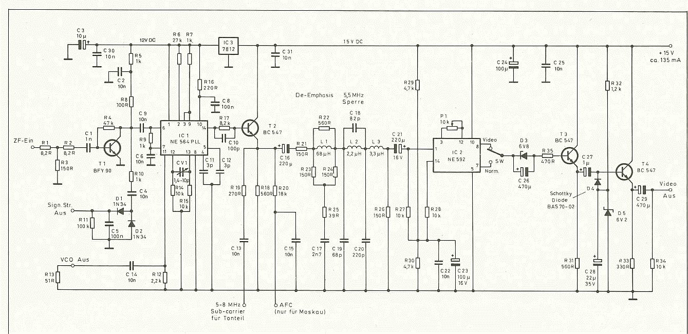

Mein altes SAT-TV Projekt im Selbstbau aus der Elrad (1986) hatte den
NE564 als PLL Demodulator. Ich hänge dir mal die komplette PLL an, dabei
gilt zu beachten, das diese mit 50MHz Input arbeitet. Für kleinere
Frequenzen musst du hauptsächlich den Trimmer CV1 vergrössern.
Interessant ist übrigens auch die klassische Klemmschaltung im Ausgang
mit der Z-Diode, die für konstanten Schwarzpegel sorgt.

> Buffer/Verstärker schicken?
Besser is' das. Du kannst am Emitter von T2 noch einen kräftigen
Emitterfolger machen, der auf einen 75 Ohm vom Emitter gegen Masse
arbeitet und vom gleichen Emitter da auskoppeln über einen weiteren 75
Ohm Widerstand zum Ausgang. So eine Bufferstufe braucht Strom, den dein
Netzteil liefern muss, also nicht zu schwach sein darf. Am Ausgang steht
dann immer noch DC, dei du per Elko blocken könntest.
Echte Videoausgänge haben im allgemeinen die Klemmstufe wie T3/T4, die
könntest du auch einfach an den Emitter von T2 anschliessen. Die Z-Diode
passt du entsprechend an auf z.B. 3,3V oder 2,7V.
Wer etwas mehr Saft am Ausgang braucht, ersetzt T4 durch einen BD135 und
R33 durch 100 Ohm.
Die Klemmstufe sorgt für konstanten Synclevel und ist Standard bei
Analog Video. R32 sollte bei 5V auch entsprechend kleiner werden.
Anja G. schrieb:
> Selbst mit 560Ohm als R17 wird es nicht
> wesentlich höher (vielleicht 0.25V Peak-to-Peak).
Den Pegel hebt normalerweise der NE592 an - regelbar durch P1.
