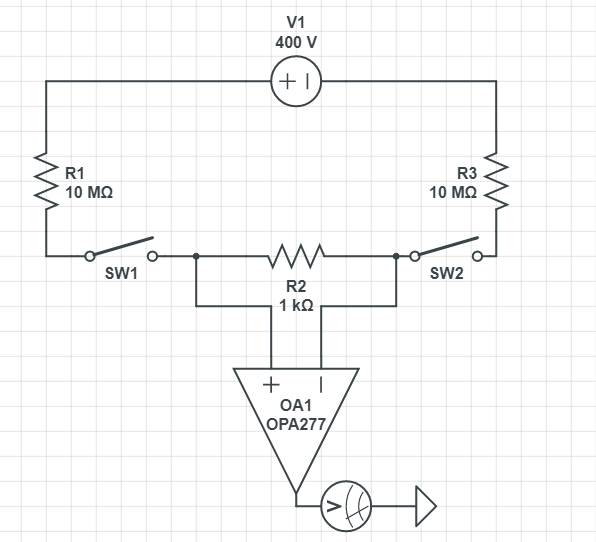

ich habe hier einen Batterie-Speicher mit Nennspannung 400V. Das BMS
werkelt fein und gibt mir per UART die Zelldaten und Temperaturen aus.
Die Gesamtbatteriespannung errechne ich aktuell durch die Aufsummierung
der Einzelzellspannungen was auch OK ist, aber noch nicht so gut.
Zusätzlich möchte ich auch noch eine Spannungsmessung vor den Schützen
realisieren, sobald diese Schalten müssen die 400V auch auf der anderen
Seite der Schütze ankommen, sonst ERROR-Status.
1. Ansatz:
Photo-MOS (4KV Version, galvanisch getrennt),
normaler Spannungsteiler ~1:120,
externer ADC + Digital-Isolator mit DC/DC Wandler direkt im Isolator.
2. Ansatz:
siehe Bild,
die beiden Schalter im Bild sind jeweils ein Photo MOS.
Der OPV könnte ein OPA333 werden, der Rest ist dann wieder,
Welchen Ansatz würdet ihr verfolgen?
Welchen Ansatz gibt es noch?
Wichtig ist das die Messungstrecke "wegschaltbar" ist und nicht
permanent Strom zieht und das sie galvanisch getrennt von der Batterie
ist.
Der ADC müsste I2C sprechen, VCC sind 3,3V, falls es schon um konkrete
Bauteile gehen sollte.
Grüße
Michael

Michael schrieb:
> 1. Ansatz:
> Isolator.
> 2. Ansatz:
> siehe Bild,
> Isolator.
Welchen Vorteil versprichst Du Dir von Deiner 2.Variante und deren
deutlich höheren Bauteilaufwand?
Im Endeffekt teilst Du bei dem 2.Vorschlag doch nur die Batteriespannung
um rund 1:20000, also um 2 Größenordnungen mehr, runter und verstärkst
das Ergebnis anschließend wieder auf brauchbare Werte für die
AD-Wandlung?
Das könnte sinnvoll sein, wenn der Spannungsteiler die Batterie ständig
belastet, aber nachdem Du selbigen ohnehin wegschaltest, wenn Du nicht
gerade mißt, bringt das ja keinen Vorteil, während der OP aber ständig
Strom verbraucht.

Michael schrieb:
> Photo MOS
Was sagt das Datenblatt zu Kapazität und Widerstand im nicht aktiven
Modus? Kann durchaus sein, dass du dir da ein Ei legst. So
Operationsverstärker haben auch Eingangswiderstände.
Genauso die Spannungsfestigkeit der Widerstände und auch Kriechströme
sind bei der Spannung schon nett. Werden die Platinen ordentlich
gereinigt?
Gegen Überspannung kann man sich auch eine passende Schutzschaltung an
die Eingänge des OP packen.
