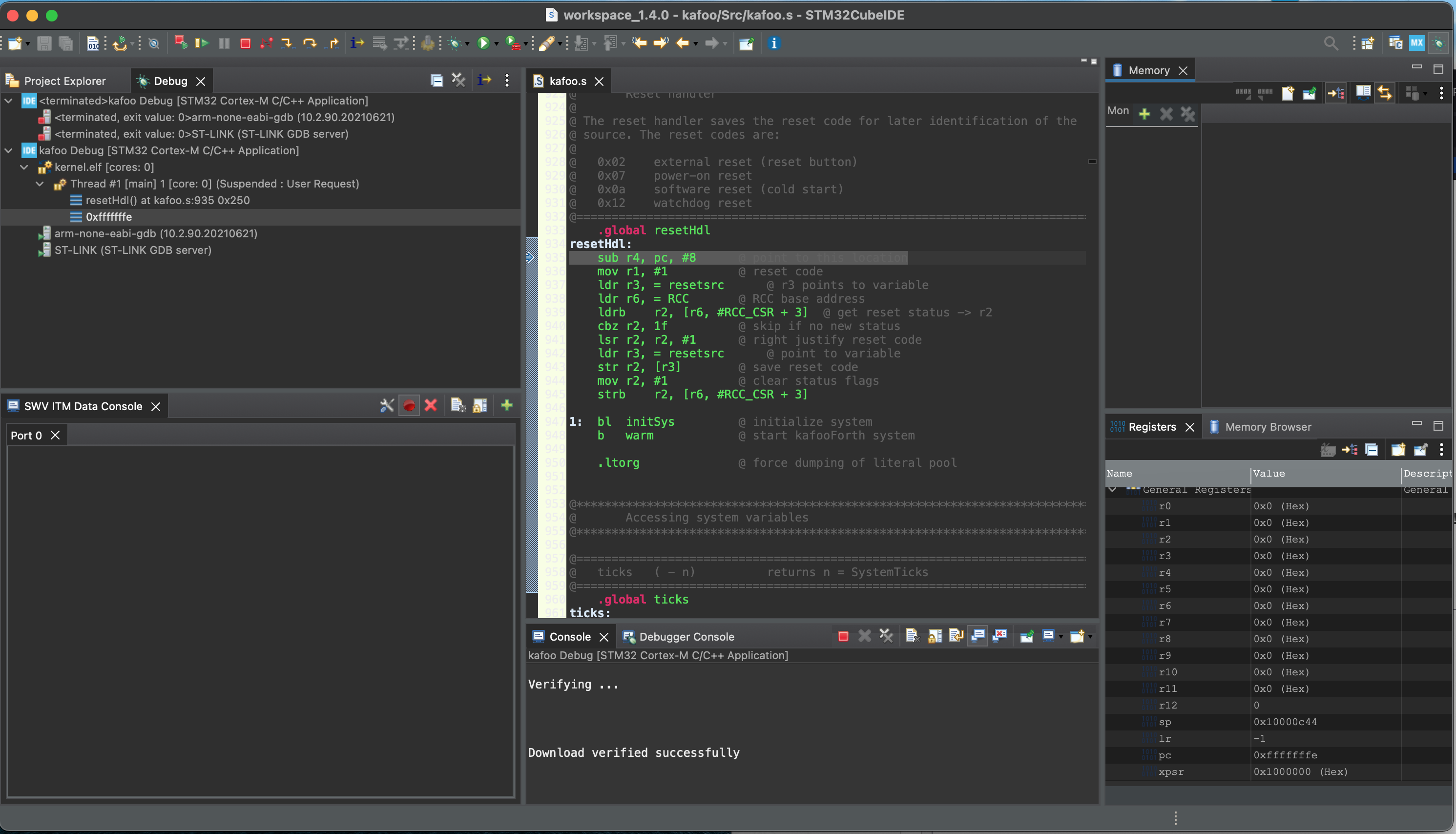

Eine kleine Unschönheit schleppe ich noch mit mir herum. Ich weiß aber
nicht, wie ich sie wegbekomme. Wenn ich das Assemblerprogramm in
STM32CubeIDE starte, bekomme ich neben dem Standard Breakpoint, auf dem
das Programm beim Start landet (und dort erst mal angehalten wird) einen
weiteren Break auf 0xfffffffe (der auf einen aus dem uninitialiserten
Flashwert hindeuten könnte). Es tut zwar im Moment nicht weiter weh, ich
will es nur verstehen. Fand dazu diesen Beitrag -
https://community.st.com/s/question/0D53W000003z72oSAA/break-at-address-0xfffffffe-with-no-debug-information-available-or-outside-of-program-code
(es gibt auch ähnliche der Art).
Kann das jemand erklären?
EDIT: und kann mir jemand sagen, wie man hier einen Text konstruiert,
hinter dem sich ein Link versteckt, also den Text zwar zeigt, aber nicht
den Link selbst?

Uwe B. schrieb:
> Der Backtrace loest den Stack auf. Allerdings wird da auch versucht. den
> Stack bei Programmstart aufzuloesen. Und da steht halt 0xffffffff oder
> 0xfffffffe drinnen.
Gut. Zumindest weiß ich schon mal, daß das als Backtrace zu
interpretieren ist, was da in dem Debugfenster angezeigt wird. Warum das
beim Programmstart gemacht wird, verstehe ich allerdings nicht.
Und erscheint auch nicht bei allen Programmen, die ich debugge. Z.B.
nicht bei dem kleinen angehängten Programm.
In der Debug-Configuration ist nur Specify Vector Table 0x00000000
eingeschaltet und "Halt on Exception".
Bei dem großen Programm, wo der bt passiert, ist "SWV" und "suspend
watchdog while halted" zusätzlich enabled. Letzteres macht aber keinen
Unterschied.
