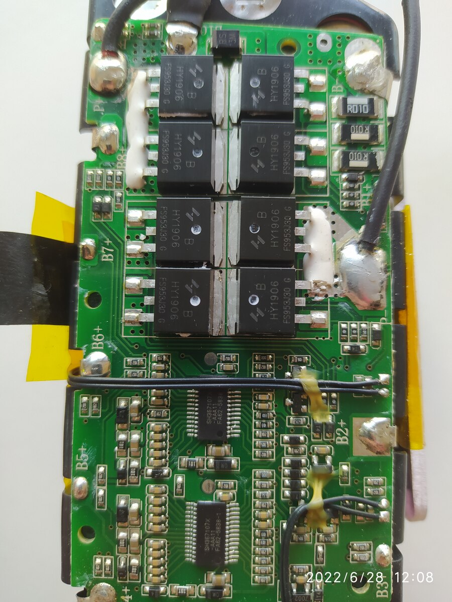

Hallo, ich habe einen Hoverboard Akku (36V 4,4Ah) der die volle Spannung hat. Leider liegt am ofiziellen Ausgang des BMS nur noch eine Spannung von 26,6V an. An welchem Bauteil könnte es liegen, wie könnte ich weiter prüfen? Danke ( Transistoren für das Wechselrichter Projekt sind erstmal bestellt, sobald diese bei mir sind würde ich die Diskussion wieder aufnehmen wollen.)

Prüfe ob die dicken MOSFETs angesteuert werden.
Hallo H.H. soll heißen ich prüfe die Spannung an den jeweiligen Beinen?

Ich habe mal die Spannung zwischen den Anschlüssen MOSFETs gemessen. Folgt einem System aber ob das richtig ist kann ich leider nicht beurteilen. Was sagt IHR?

Du musst die Spannung zwische Gate und Source messen, das sind die beiden äußeren Pins. Typisch sollten da 11V zu messen sein, wenn die Zellen alle in Ordnung, und nicht rappelvoll oder ganz entladen sind. Und im anderen Fall eben 0V.
Am Eingang des BMS liegen 32,3V an. Am Ausgang des BMS /XT60 Stecker) nur 26,7V. Die Zellen scheinen alle gut zu sein. Ich kann nicht alle direkt messen, dazu müsste ich einiges ablöten. Muss ich zwischen B- und den einzelnen Balanceranschlüssen immer eine gleiche Spannungserhöhung messen?

Ramon H. schrieb: > Muss ich zwischen B- und den einzelnen > Balanceranschlüssen immer eine gleiche Spannungserhöhung messen? Ja. Und was ergab die Messung an den MOSFETs?

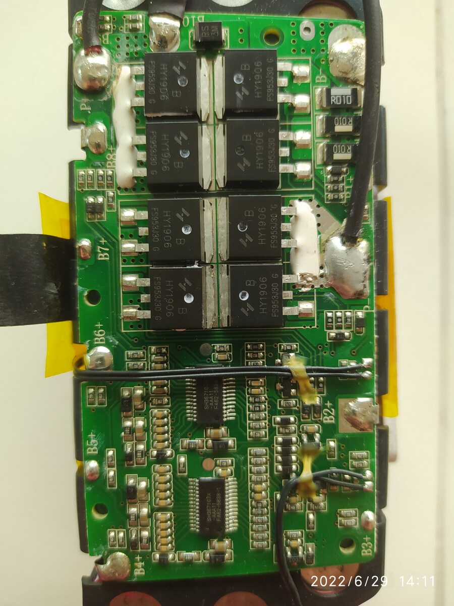

Das Foto zeigt die Ergebnisse der Messung zwischen den MOSFETs.
Das linke untere Paar hat 3,9V Das rechte untere Paar hat 0V Das linke obere Paar hat 0V Das rechte obere Paar hat 4,2V
#7112216
Ramon H. schrieb: > Das linke untere Paar hat 3,9V > > Das rechte obere Paar hat 4,2V Das zeigt, dass da etwas defekt ist. > Das rechte untere Paar hat 0V > > Das linke obere Paar hat 0V Diagonal ist ebenfalls merkwürdig.
Die Zellen sind vermutlich nicht das Problem oder?
Ramon H. schrieb: > Die Zellen sind vermutlich nicht das Problem oder? Vermutlich doch. Du kannst die Spannung der Zellenpakete messen ohne auslöten.(es werden jeweils 2 Zellen parallel sein) -B zu +B1, +B1 zu +B2, +B2 zu +B3 usw. Da darf keine Zelle tiefentladen sein, ansonsten die BMS abschaltet.
zwischen B6 und B7 stimmt etwas nicht und zwischen B2 und B3 auch nicht. ich werde doch das BMS ablöten und die vermeintlich defekten Zellen finden und ersetzen. Danke für den wohl entscheidenden Hinweis.
