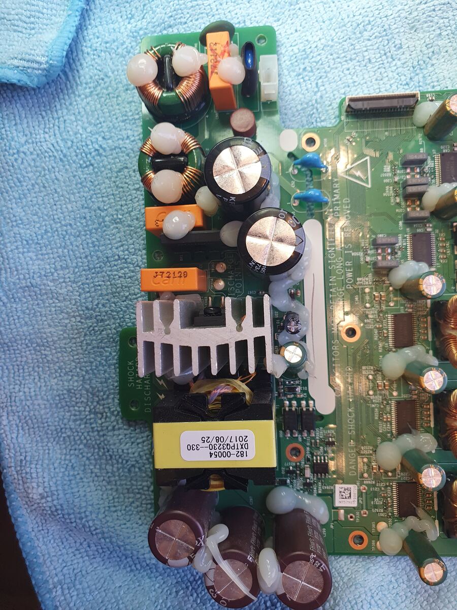

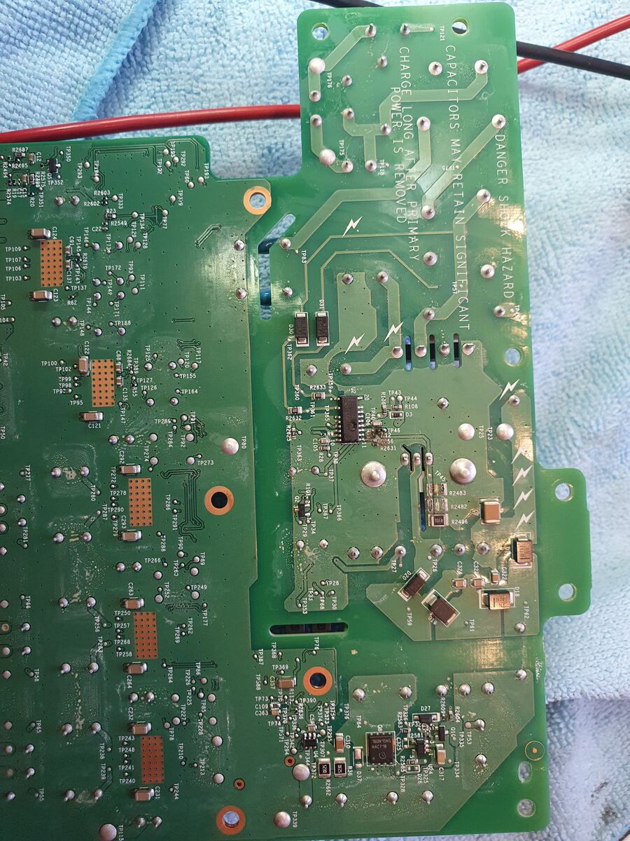

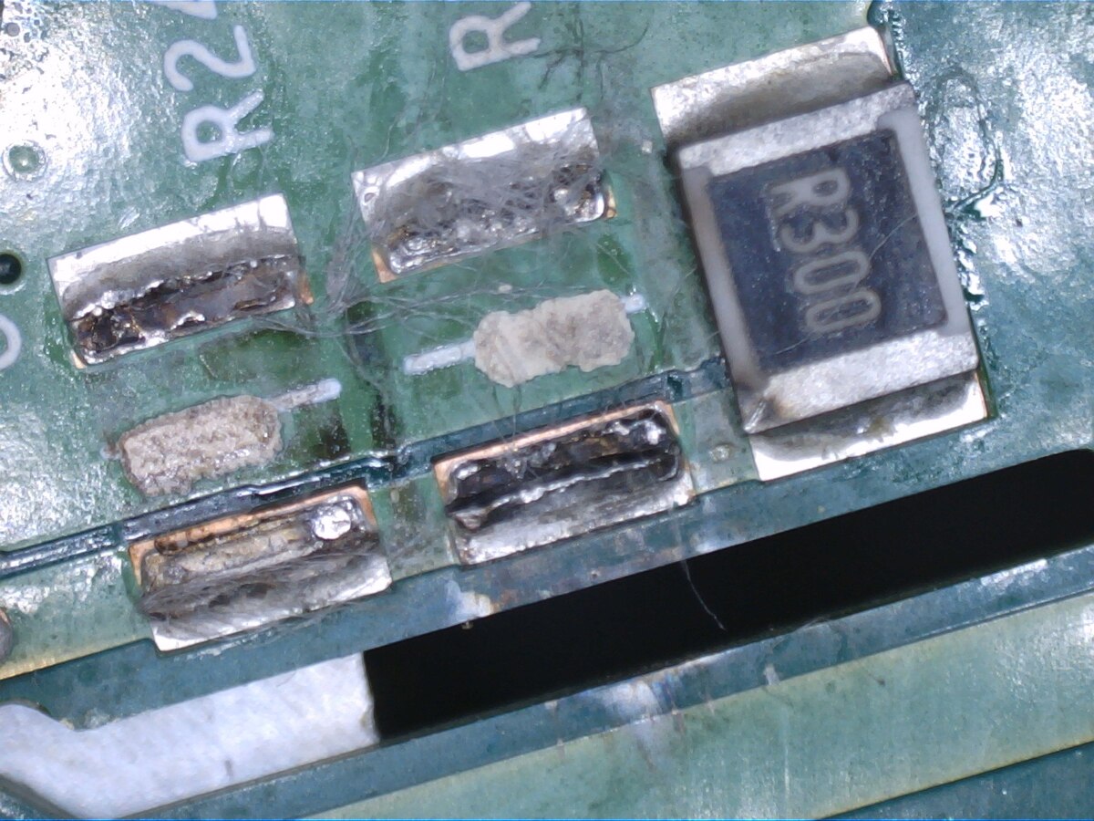

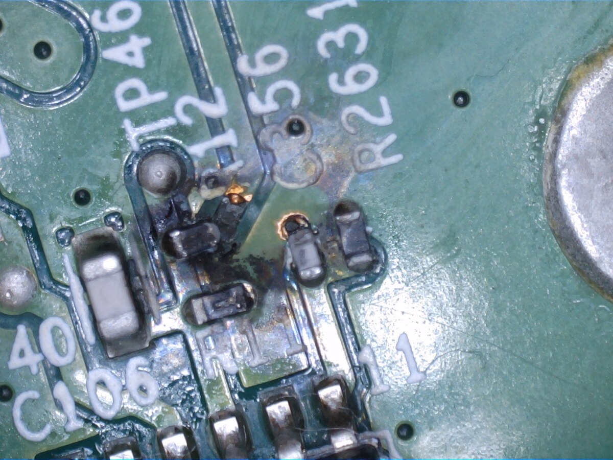

Hallo, Geht (mal wieder) um das SNT in einer Sonos Box. Diesmal ein eher teures Exemplar. Play5 gen 2. "Leider" nix Grobes auf der Primärseite, sondern viel kleines rund um einen IC, der sich nach googlen als Flyback Konverter entpuppt hat. (Zum Verständnis, das ist "der" Netz-IC bei dieser NT Bauart?) Der Lautsprecher tut was er soll wenn ich 24V extern einspeise. Jetzt stellt sich mir die Frage, ob ich einen Reparaturversuch starten soll oder 24V extern bereit stelle. Ich scheue keinen Aufwand oder Zeit, habe eher Bedenken überhaupt entsprechende Ersatzteile zu bekommen, bzw raus zu bekommen, welche Eigenschaften die ganzen SMD Bauteile haben. An der Löterei soll es nicht scheitern, habe aufgerüstet und geübt :-) Heißluft&USB-Mikro. Also ich würde mich über eine Einschätzung sehr freuen ob Hoffnung für das Netzteil besteht und wie es soweit kommen konnte... Auf den Fotos das NT von oben und unten plus die interessanten Stellen. Man erkennt, daß die ganze Platine von Rückständen übersäht ist, könnte Feuchtigkeit gewesen sein. Die interessanten Stellen sind schon geputzt. Auf dem einen Foto mit dem Widerstand R300 fehlen 2. Das waren auch R300, alle parallel. Also Danke schon mal! Gruß, Flo

U2 + FET (am Kühlkörper) + alles was zwischen U2 und Fet ist + Shunt Widerstände + höchstwahrscheinlich Spg. Versorgung von U2 und alles was da dran hängt. Versorg extern mit 24V.
OK, danke. Kann ich davon ausgehen, daß ein 6A Netzteil ausreicht, wenn ein kbu606 verbaut ist oder darf es etwas mehr sein?

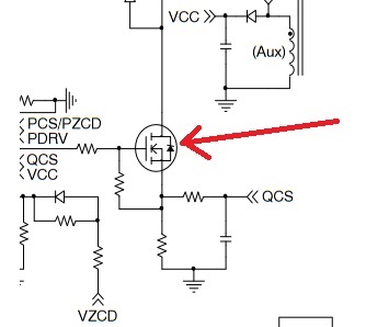

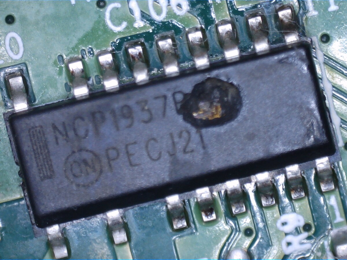

Der NCP1937 ist bei Mouser a.L. zu haben. Es besteht also durchaus die Chance, das Teil zu reparieren. Das gezeigte Schadensbild ist typisch als Folgeschaden für einen durchlegierten Power-MOSFET, wobei noch allerlei Teile drumherum ihren magischen Rauch abgeben konnten. Sollte jedenfalls reparabel sein.

Mark S. schrieb: > allerlei Teile drumherum Und ohne bekannte Werte.
naja, da guckt man sich mal die Onsemi Applicationsschaltung an.

Bernte schrieb: > Fehlerwahrscheinlichkeit Hoffentlich hatten die Entwickler etwas mehr Doku als hier. Jedenfalls lässt sich der Fehler hier optisch gut erkennen (am Loch im Deckel).

oszi40 schrieb: > Hoffentlich hatten die Entwickler etwas mehr Doku als hier. Jedenfalls > lässt sich der Fehler hier optisch gut erkennen (am Loch im Deckel). Die Entwickler dürften - nach Unterzeichnung des NDA - schon bessere Doku von ON bekommen haben. Schön, dass Du das Loch im Deckel des Treibers auch schon entdeckt hast - das mit 99% Wahrscheinlichkeit ein Folgefehler des durchlegierten PowerMOSFET war - das übliche Szenario halt.
