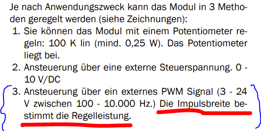

Adam R. schrieb:
> hier gibts das Datenblatt zum Download:
> https://www.kemo-electronic.de/datasheets/m240_08036di.pdf
Lach', das ist nicht wirklich ein Datenblatt. Aber OK. Es liefert genug
Information, um entscheiden zu können, das es so ist, wie ich vermutet
hatte:
Du kannst einfach irgendeinen PWM-Ausgang irgendeines Arduino verwenden
und mit schwachsinnigen Funktionen wie "analog_write()" den gewünschten
Steuer-Wert ausgeben.
