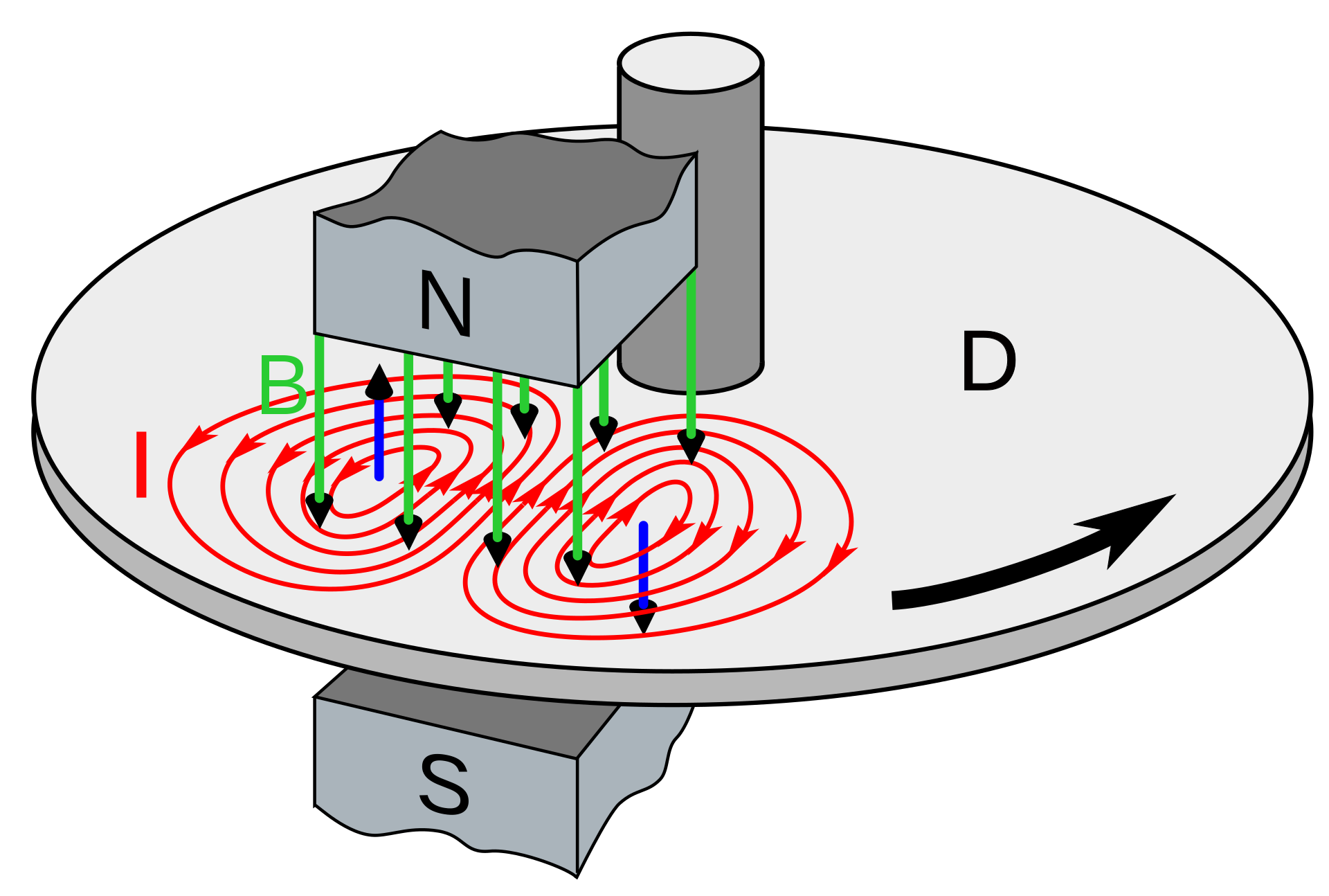

Wenn eine rund Kupferplatte in einem Magnetfeld (Achse parallel mit den Feldlinien) gedreht wird, kann eine Spannung zwischen Achse und Plattenrand z.B. mittels Graphitschleifer abgegriffen werden. Mein Verständnis soweit: die Kupferplatte im Magnetfeld zu drehen kostet keine Kraft, außer um Reibung entgegenzuwirken, v.a. Aufhängung, Luftwiderstand, Schleifer. Wenn ein Strom fließt zw. Achse und Plattenrand über ein Kabel hat das auch keine Auswirkung auf die Drehung der Scheibe. Wenn ein Verbraucher angeschlossen wird ebenfalls nicht. Auch nicht wenn der Verbraucher die Scheibe in Schwung hält. Wo ist meine Informationslücke. Denn dann wäre es ja ein Perpetuum mobile...
Daniel D. schrieb: > Wenn ein Strom fließt zw. Achse und Plattenrand über ein Kabel hat das > auch keine Auswirkung auf die Drehung der Scheibe. Schau mal nach, wie Wirbelstrombremsen funktionieren ;-)

Hab kurz recherchiert. Dein Aufbau soll so aussehen, oder? Und dann willst du eine Spannung/Strom zwischen Achse und Außenkante der Platte abgreifen? Man sieht auf em Bild ja auch, wie Strom vom Rand zur Mitte fließt.

Daniel D. schrieb: > Ich will auch nur verstehen, > wo genau der Haken ist. Sebastian R. schrieb: > Schau mal nach, wie Wirbelstrombremsen funktionieren ;-) Genau da ist der Haken. Eine Kupferplatte funzt zwar sehr schlecht, weil man ein magnetisierbares Material braucht in der Wirbelstrombremse, aber es funzt genug um eine Spannung messen zu können. Geheimnissvoller wird es nicht.

Daniel D. schrieb: > Mein Verständnis soweit: die Kupferplatte im Magnetfeld zu drehen kostet > keine Kraft Es gibt da diesen netten Versuch, in dem ein Magnet durch ein Kupferrohr fallengelassen wird. Erstbestes Suchergebnis auf einer Videoplattform wäre https://www.youtube.com/watch?v=C3aqyVqtJ-0
Daniel D. schrieb: > In den Dokus, die ich gesehen habe nutzt die Wirbelstrombremse ein > magnetisch leitfähiges Metall zB. Beim ICE einfach die Schiene. Max M. schrieb: > Eine Kupferplatte funzt zwar sehr schlecht, weil man ein > magnetisierbares Material braucht in der Wirbelstrombremse, aber es > funzt genug um eine Spannung messen zu können. Woher kommt eighentlich diese Fehlannahme, dass man für Wirbelstrombremsen ferromagnetische Materialien benötigt? Wenn dem so wäre, dann wären Spulen, Relais, Transformatoren, Elektromotoren, Dynamos und Generatoren nicht funktionsfähig. Ein sich änderndes Magnetfeld kann voll supi einen Strom in Kupfer fließen lassen, wie wir von den obigen Beispielen wissen. Kupfer ist sogar besser als Stahl bei Wirbelströmen, da das bremsende Magnetfeld vom Strom abhängt. Und je besser die Leitfähigkeit, desto mehr Strom fließt in der Scheibe, desto stärker ist das Magnetfeld und damit die Bremswirkung. Und das ganze klappt auch mit Aluminium, was ebenenfalls nicht ferromagnetisch ist.
Daniel D. schrieb: > Naja fast. Das Faradaysche Paradoxon besagt, dass die Magnete mit der > Scheibe mitgedreht werden können. Also würde ich schon die ganze scheibe > in ein Magnetfeld tauchen. Gut. Denn meine Abbildung zeigt keine schematische Darsrellung des faraday'schen Paradoxons, sondern ist von der Wikiepedia-Seite über Wirbelstrombremsen entnommen: https://de.wikipedia.org/wiki/Wirbelstrombremse
> Erstbestes Suchergebnis auf einer Videoplattform > wäre https://www.youtube.com/watch?v=C3aqyVqtJ-0 Sehr cool. Da sieht man dass es Gegenkräfte geben muss. Danke! Das sind dann wohl die durch die Ströme erzeugten Magnetfelder. Die Spannung ist im Faradayschen Rad klein, aber die Ströme sind beachtlich.
Daniel D. schrieb: > Da sieht man dass es Gegenkräfte geben muss. Danke! Das sind > dann wohl die durch die Ströme erzeugten Magnetfelder. Und genau diese Gegenkräfte bremsen deine Kupferplatte. Und am Ende wird die mechanische Energie auch wieder nur in Wärme umgewandelt.

Daniel D. schrieb: > Wenn ein Strom fließt zw. Achse und Plattenrand über ein Kabel hat das > auch keine Auswirkung auf die Drehung der Scheibe. Doch. Sobald ein Strom fließt, erzeugt dieser ein Drehmoment entgegen der Drehrichtung der Scheibe (Lorenzkraft). Im Idealfall (keine Reibung, kein elektrischer Widerstand) kann man dem System gerade so viel Leistung entnehmen wie für dessen Antrieb benötigt wird. Es gibt also keinen Überschuss, um die real immer auftretenden Verluste auszugleichen. Das Ganze ist letztendlich nichts anderes als ein Generator. Auch die Leistung eines Fahrraddynamos reicht nicht aus, um diesen mit einem daran angeschlossen Elektromotor anzutreiben. Durch Wirbelströme entstehen zusätzliche Verluste, die aber bspw. durch radiale Schlitze in der Scheibe minimiert werden können. Aber selbst wenn sie vollständig vermieden werden könnten, wird aus der Fraradayschen Scheibe aus den o.g. Gründen kein Perpetuum Mobile.
