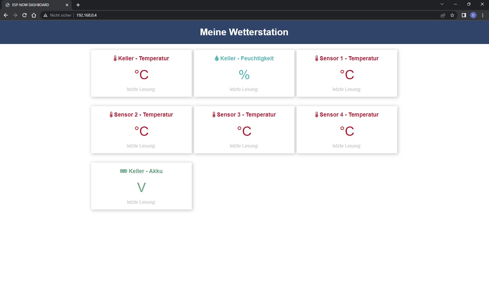

ich arbeite zurzeit an einer kleinen Wetterstation mit dem ESP 8266 D1
mini.
Ich habe momentan einen Sender (es werden dann aber mehr) und einen
Empfänger.

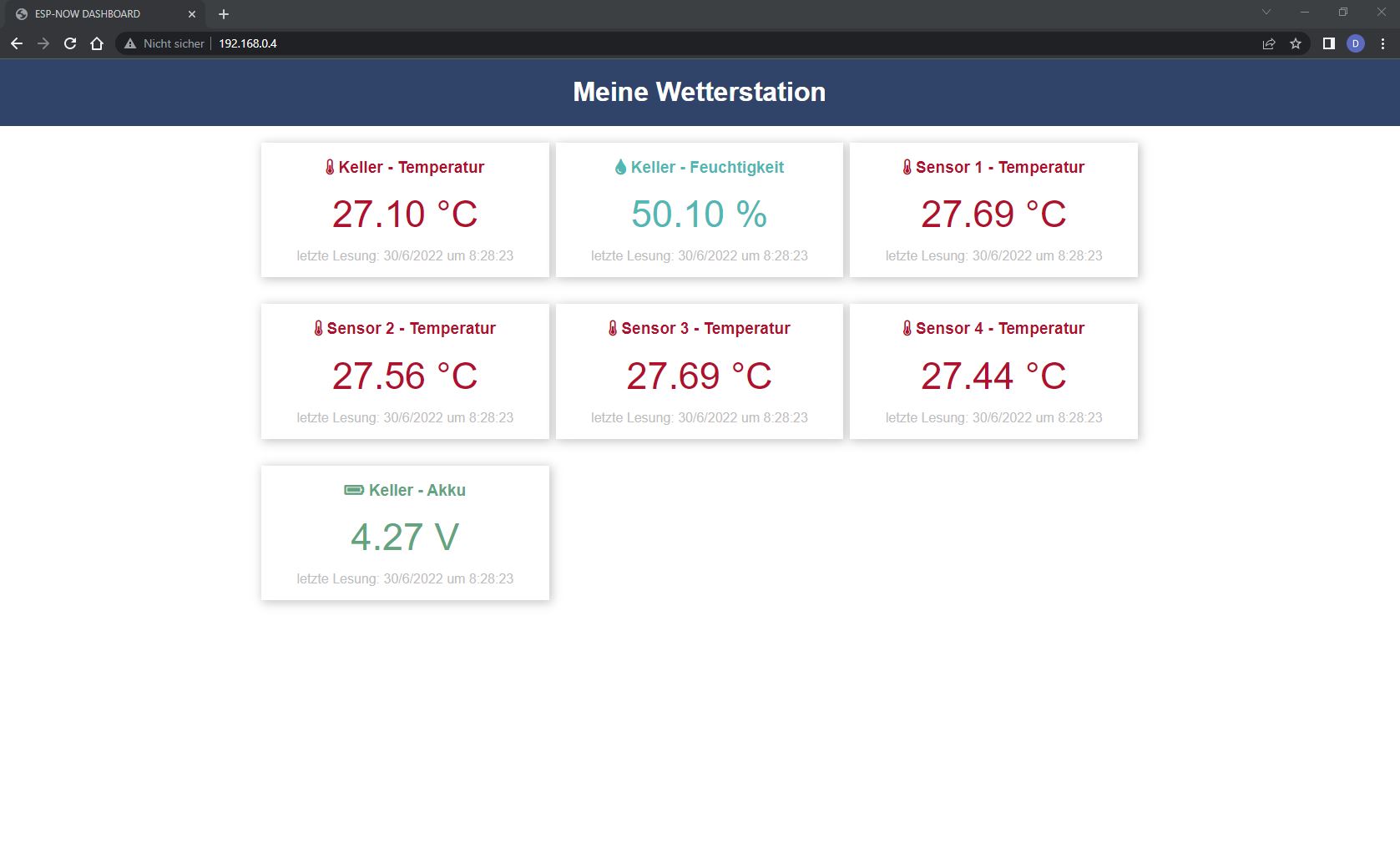

Das Master/Slave-Prinzip funktioniert gut und die Messwerte der
Temperatursensoren werden zum Schluss auf einem Webserver angezeigt, so
weit so gut.
Mir ist nur aufgefallen, dass das, was als Letztes empfangen wurde,
nicht gespeichert wird. Besser gesagt, dass mein Webserver mir keine
Werte anzeigen kann, wenn ich die Seite neu aktualisieren tue oder wenn
sie zum ersten Mal aufgerufen wird, da theoretisch der µController immer
arbeitet, habe ich mir gedacht, dass die Werte da sein sollten.
Mein Sender liefert mir die Werte alle 2 Minuten und dann geht er
schlafen.

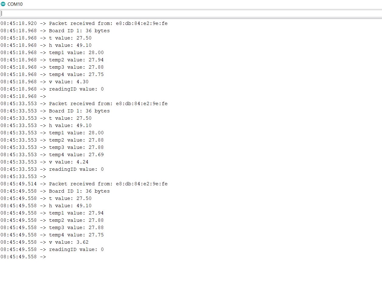

Über den USB-Port kann ich sehen, dass alles empfangen wird und
funktioniert.
Ich habe die Webseite nicht immer offen, aber ich möchte, wenn ich sie
aufrufe, dass die letzten Messwerten, die empfangen wurden, mir
angezeigt werden.
Da habe ich noch keine Lösung.
Ich werde mich sehr freuen, wenn jemand da mir weiter helfen könnte.

von Daniel K. (daniel_k620)
Nein, sie werden nicht angezeigt. Sie bleiben nicht da

von J. S. (jojos)
die Daten werden ja im Prinzip im Client gesammelt, und wenn der sich
neu verbindet fängt der bei 0 an.
Also muss das Sammeln in den Server verlagert werden wie auch schon
StefanUS schrieb. Die Sensoren haben ja eine einzigartige ID, die MAC.
Die kann man als Key in einem key/value store nehmen (was das JSONVar
schon macht). Also wenn neue MAC ankommt, dann neues Element mit MAC und
Daten anlegen. Wenn die MAC schon vorhanden ist, dann Daten
überschreiben.
In der Webseite dann beim Start aus den vorhandenen Datensätzen die
Cards erzeugen.
Jetzt ist das Konzept nicht gut wie ich finde, wenn es einen weiteren
Sensor gibt muss die Message für alle Sensoren erweitert werden. Als
Message reicht ja id (eigntlich überflüssig durch die MAC), Temp, Hum,
Voltage.
Aber wenn das ganze im Abschnitt passiert:
JSONVar board;
AsyncWebServer server(80);
AsyncEventSource events("/events");
// callback function that will be executed when data is received
void OnDataRecv(uint8_t * mac_addr, uint8_t *incomingData, uint8_t len)
  // Copies the sender mac address to a string
  char macStr[18];
  Serial.print("Packet received from: ");
  snprintf(macStr, sizeof(macStr), "%02x:%02x:%02x:%02x:%02x:%02x",
           mac_addr[0], mac_addr[1], mac_addr[2], mac_addr[3],
mac_addr[4], mac_addr[5]);
  Serial.println(macStr);
  memcpy(&incomingReadings, incomingData, sizeof(incomingReadings));
  board["id"] = incomingReadings.id;
  board["temperature"] = incomingReadings.temp;
  board["humidity"] = incomingReadings.hum;
  board["temp1"] = incomingReadings.temp1;
  board["temp2"] = incomingReadings.temp2;
  board["temp3"] = incomingReadings.temp3;
  board["temp4"] = incomingReadings.temp4;
  board["voltage"] = incomingReadings.volt;
  board["readingId"] = String(incomingReadings.readingId);
  String jsonString = JSON.stringify(board);
  events.send(jsonString.c_str(), "new_readings", millis());
  Serial.printf("Board ID %u: %u bytes\n", incomingReadings.id, len);
  Serial.printf("t value: %4.2f \n", incomingReadings.temp);
  Serial.printf("h value: %4.2f \n", incomingReadings.hum);
  Serial.printf("temp1 value: %4.2f \n", incomingReadings.temp1);
  Serial.printf("temp2 value: %4.2f \n", incomingReadings.temp2);
  Serial.printf("temp3 value: %4.2f \n", incomingReadings.temp3);
  Serial.printf("temp4 value: %4.2f \n", incomingReadings.temp4);
  Serial.printf("v value: %4.2f \n", incomingReadings.volt);
  Serial.printf("readingID value: %d \n", incomingReadings.readingId);
  Serial.println();
