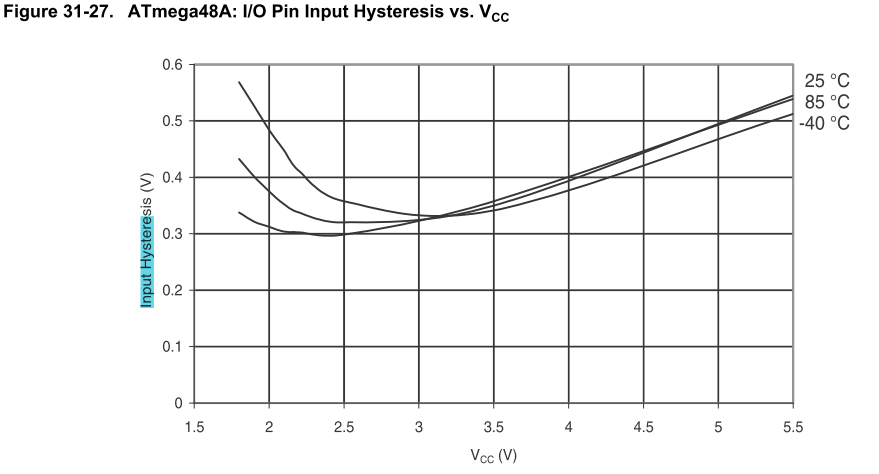

Immer diese Angsthasen.
Es kommt doch darauf an, ob überhaupt relevante Störungen auftreten und
wie diese aussehen. Wenn es sporadische Aussetzer im µs-Bereich geben
sollte, kann man das Sensorsignal auch wie einen mechanischen Taster
auswerten - notfalls mit Angstkondensator.
Bei AVR-Controllern zum Beispiel liegt die Schaltschwelle der Eingänge
bei ca. VCC/2 mit einer Hysterese (siehe Datenblatt). Bei anderen
aktuellen Controllern ist das ähnlich. Da reichen 3,3 V Pegel locker
aus.
Peter schrieb:> Ein Sensor ist an Vcc 5V geschaltet. Intern arbeitet der Sensor aber mit> 3,3V. Wird ein Signal erkannt schaltet der Sensor an seinem OUT auf> 3,3V, sonst 0V.> Der Prozessor wird auch mit 5V betrieben und erkennt auch die 3,3V an> seinem Eingang.
Es funktioniert also! Den Störabstand kann man durch probeweises
Absenken der 3,3 V ermitteln.

Mike Teavee schrieb:> Siehe auch: Beitrag "Schmitt-Trigger Eingänge beim AVR?"
.. abgesehen davon, dass es kompletter Blödsinn ist, was in diesem

Nachfolgend der Link auf die MC-Seite für das Datenblatt eines
ATmega48++.
https://ww1.microchip.com/downloads/aemDocuments/documents/MCU08/ProductDocuments/DataSheets/ATmega48A-PA-88A-PA-168A-PA-328-P-DS-DS40002061B.pdf
Unter dem Suchbegriff "Pin Threshold and Hysteresis" (ab Seite 538)
kannst du dich fortbilden.
Frank schrieb:> Unter dem Suchbegriff "Pin Threshold and Hysteresis" (ab Seite 538)> kannst du dich fortbilden.
Da steht bloß nicht das Behauptete. Lies besser Seite 322 und dort die
Definition für VIH.
Frank schrieb:> Dieter R. schrieb:>> Da steht bloß nicht das Behauptete.>> Vielleicht auch mal eine Seite weiter lesen?> Oder eben dumm bleiben!
Du verwirrst mich. Klär mich auf, bitte, damit ich nicht dumm bleibe!
Was liest du auf S. 323, das hier relevant wäre? Oder auf S. 539? Was
haben die dort genannten typischen 0,x mV (0,5 MILLIVOLT gegenüber typ.
2,6 VOLT VIH Schwelle = 0,02%) mit einer behaupteten
Schmitt-Trigger-Funktionalität zu tun?
Dieter R. schrieb:> die dort genannten typischen 0,x mV
Wenn man nicht mitdenkt, fällt man schnell auf Druckfehler herein. Und
wenn man nicht einsichtig sein will, stellt man einfach auf stur.
Auf Seite 341 gibt es diesen Druckfehler nicht. Siehe Anhang.
Frank schrieb:> Auf Seite 341 gibt es diesen Druckfehler nicht. Siehe Anhang.
Gut, hast gewonnen. Bei diversen AVRs gibt es also diverse Eingänge mit
gelegentlich unterschiedlich spezifizierter Hysterese. Hab' ich nun
dazugelernt, werde ich mir merken. An der Definition von VIH ändert es
garnichts, für das Problem des TO ist es irrelevant.
