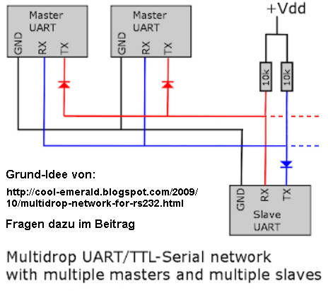

Hallo Zusammen,
Bei
http://cool-emerald.blogspot.com/2009/10/multidrop-network-for-rs232.html
fand ich die RS232-Schaltung des Bild-Anhangs.
(Bitmap etwas umgezeichnet, Quelle im Bild erwähnt)
- 2 MASTER und 1 SLAVE.
- HIER: 3x ATMEGA-48/88, @USART I/O-Level, @5V Vcc.
- Beide MASTER können zum SLAVE senden.
- Sendet/antwortet der SLAVE: Dann empfangen es BEIDE MASTER.
FRAGE DAZU:
Seht Ihr eine Möglichkeit (Dioden / R),
dass AUCH MASTER-zu-MASTER reden können?
- Egal wäre es, wenn der Slave mithört.
- Egal wäre es, wenn "Sender @TX" eigenes Echo hören.
Türlich ist Arbitrierung nötig, heute erssma die Hardware,
und ich danke Euch für Hinweise.

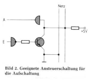

(Firma: matzetronics) #7113526
Hannes schrieb:
> Siehe Anhang (Auszug aus mc 4/1983 - mc-Netzwerk).
Hier wird dann auch die Unterscheidung zwischen Initiator und Target
unnötig. Ein einfacher 1-Draht Bus, auf dem jeder mit jedem reden kann.
Im ersten Posting gibts noch den Nachteil, das die Master kollidieren
können, was bei 1-Draht vermieden werden kann.

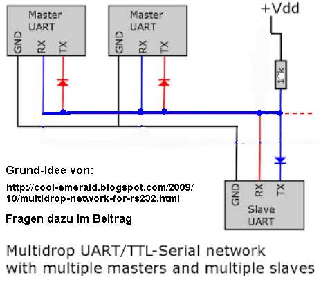

Moderator (Firma: Titel) Persönliche Seite #7113532
Hermann Kokoschka schrieb:
> FRAGE DAZU:
Klemm alles auf 1 Leitung mit 1 Pullup. Dann hören alle, was alle reden.
Du musst in deinem Bild da nur die rote gepunktete Linie mit der blauen
gepunkteten Linie verbinden...
