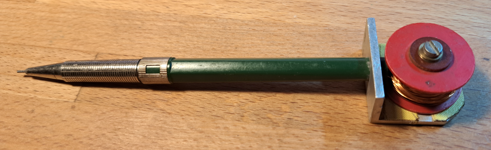

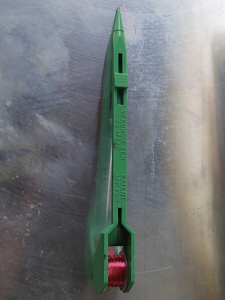

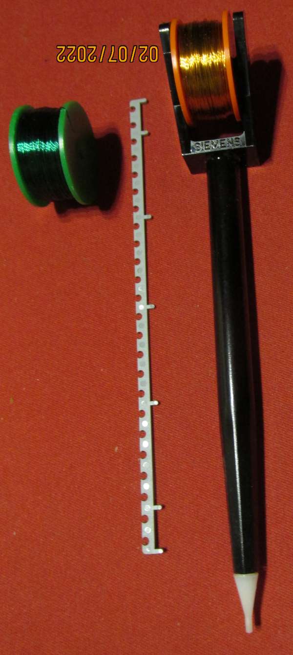

#7115393
MaWin schrieb:
> die real Erfahrung haben
Mit Fädeltechnik konnte ich mich nie anfreunden, den auf dem Bild habe
ich 1988 bekommen.
Jo. schrieb:
> Reichelt scheint beispielsweise keinen Fädeldraht mehr im Sortiment zu
> haben.
Aber komplett mit Stift:
https://www.reichelt.de/faedelstift-wire-wrap-werkzeug-faedelstift-ww-p220367.html?&nbc=1

Ich habe $(DAMALS) meinen Fädelstift selber gemacht weil's das in der
elektronischen Diaspora kaum gab. Organspender war ein
Faber-Castell-Feinminenstift. Der Fädeldraht kam von einem
Siemens-Kammrelais. Klar ist der Draht lötbar, bei Siemens mussten sie
die Enden der Spule ja auch irgendwo festlöten. Mit den heutigen
Bleifrei-Temperaturen geht das noch leichter.
