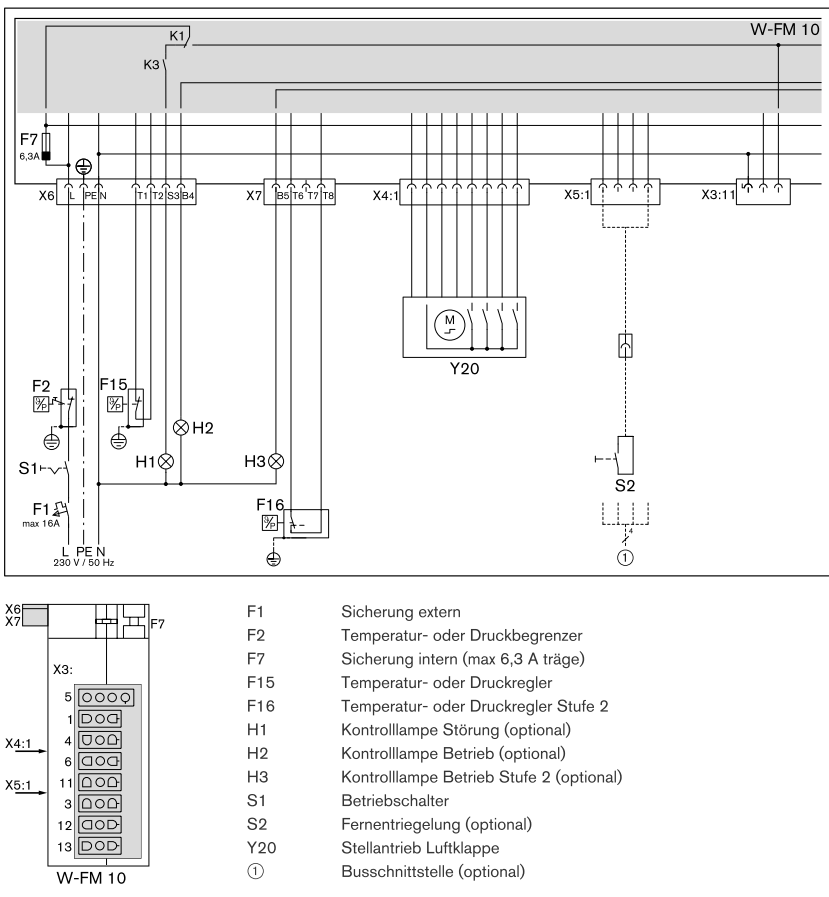

Vorhanden ist auch ein Stecker, der üblicherweise von der Anlage kommt
und am Brenner eingesteckt wird. L/PE/N sind angegeben; aber muß ich
irgendwo noch brücken? Oder sollte der anlaufen, sobald er Strom
bekommt?
Stefan schrieb:> Vorhanden ist auch ein Stecker, der üblicherweise von der Anlage kommt> und am Brenner eingesteckt wird. L/PE/N sind angegeben; aber muß ich> irgendwo noch brücken?
Ja, an den Klemmen für den Thermostat. Siehe Schaltplan.
