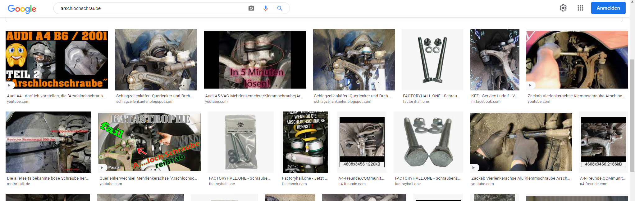

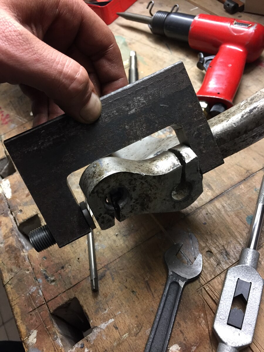

Alu und Edelstahl...das gleiche passiert dir aber mit Alu und Stahl.
Beispiel: Audi A4 B6 Schwenklager vorne...wer mal versucht hat, die
oberen Querlenker rauszubekommen weiß wovon ich Rede (Das Scheisskonzept
gibts übrigens nicht nur bei der Karre). Da geht eine Schraube (normaler
Stahl) quer durch das Schwenklager, um die beiden oberen Querlenker zu
halten.
Keine Chance die Verf***** Schraube rauszubekommen. Hab mir extra dafür
ein Ausbohrwerkzeug mit Führungshülsen gebastelt, um die Schrauben
ausbohren zu können. Nach dem Ausbohren hat man auch weißes Pulver
gesehen (Aluoxid).
Das passiert also auch mit normalen Stahlschrauben, hat nix mit
Edelstahl zu tun. Die Schrauben sind sogar noch beschichtet. Bringt
alles nix.
Hängt natürlich auch damit zusammen welchen Umwelteinflüssen das Ganze
ausgesetzt ist. Wasser und Salz sind halt schlecht in solchen Fällen.
Deswegen sag ich ja...im Normalfall. Weil irgendwelche Schrauben muss
man ja nehmen...Aluschrauben halten halt nix und oxidieren in so einem
Fall genauso rein. Alu "rostet" halt auch...
Und Edelstahl heißt nur Edelstahl, weil er nicht (oder kaum) rostet. Das
hat nix mit der Edelheit nach der elektrochemischen Spannungsreihe zu
tun.

Oder nach Werkstatthandbuch machen: Kopf abreißen, Mutter weiter
draufdrehen, hin und wieder offene U-Scheiben unterlegen.
Oder Hardcoremethode Acethylenbrenner...

Jaja alles probiert, Kopf abgesägt und mit Deiner beschriebenen super
Werkstatthanbuch Methode probiert...Schraube hat sich nach gut 10mm
gefressen, da ging gar nix mehr.
Autogen bei nem Alu Schwenklager ist auch ne super Idee...wie weit
willstn das Teil erwärmen? Bis zum Schmelzpunkt vom Alu? Das
interessiert das Aluminiumoxid herzlich wenig.
Die Ahnungslosen Mechaniker arbeiten gern damit und wissen gar nicht was
die damit kaputt machen.
Spurstangen zum glühen gebracht, weil die Idioten beim Spur einstellen
den vor einem Tag neu montierten Spurstangenkopf nicht aufbekommen
haben...was soll man da noch sagen. Schön ausgeglühtes
Sicherheitsbauteil.
Und der Mechaniker hat davor noch gross Sprüche geklopft er hätte schon
für Walter Röhrl gearbeitet 😂 Lenkrad war danach auch nicht gerade...vll
macht man das im Rallyesport so...dann kann man "gerade" durch die
Kurven driften😄

Hatte die Schraube schon ein paar mm zurückklopfen können, da wär
abreissen wahrscheinlich die schlechtere Wahl gewesen. Schraubenkopf war
eh schon recht verbogen (siehe Bild), das hätt sich dann eher verklemmt.
So hatte ich Platz mit der Eisensäge und konnte den Sägeschnitt noch
abfeilen. Aber hat eh nix gebracht, zum Schluss ausgebohrt. Ich
mein...wenn man so ein Ausbohrwerkzeug hat, braucht man sich gar nicht
abtun, das ging so geil. Sowas gibts übrigens auch von Kunzer.
