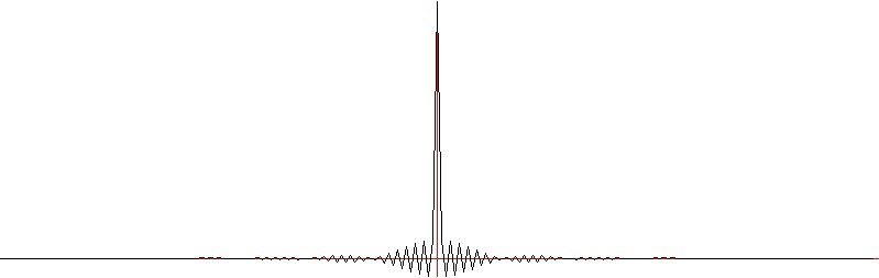

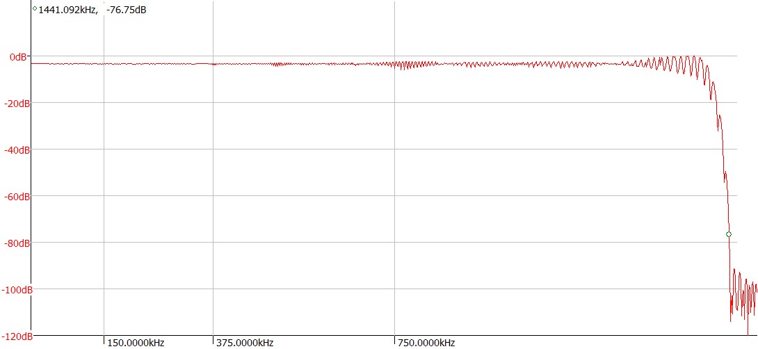

So, mal zur Klarheit: Hier mal eine Simulation so eines Filters. Ein Tiefpaß bis fast zur Fsample/2 Grenze. Man sieht beim Filterkernel, daß der selbst bei einem kurzen Impuls kein Klingeln zeigt, sondern lediglich den Impuls verformt. Eben das typische Verhalten eines FIR Filters. W.S.
W.S. schrieb: > daß der selbst bei einem > kurzen Impuls kein Klingeln zeigt, Das würde man aber nur im Zeitbereich sehen. DAS Diagramm musst du plotten.
chris_ schrieb: > Man kann keinen beliebig steilflankigen Filter bauen, ohne im > Zeitbereich lange Artefakte bei z.B. einem rechteckförmigen Sprung zu > bekommen. Eventuell hilft das weiter: https://cravedsp.com/blog/linear-phase-eq-explained Generell kann man das durch mehr TAPs bekämpfen, bei relativer Abflachung des Filters - auch weil die Fensterfunktion eine größere Überdeckung hat. chris_ schrieb: > Bei einem steilflankigen IIR-Filter hat man auf jeden Fall ein starkes > "after-ringing". ... was unangenehmer sein kann.
