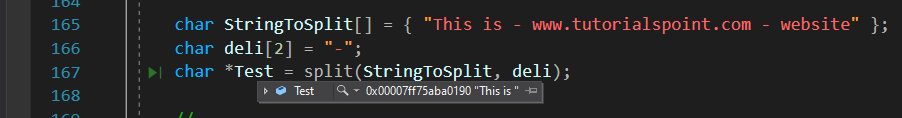

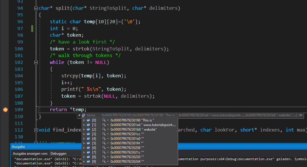

ich hatte nach langer Zeit mal wieder Lust auf C und ich diesmal dabei,
eine Headerdatei zu schreiben, die ich in zukünftige Projekte einbauen
kann, um es einfacher zu haben. Ich will einige Funktionen haben, die
ich aus dem .NET-Framework kenne, und die es einem einfacher machen.
Mein derzeitiges Problem besteht darin, dass ich in der Headerdatei eine
Funktion split() habe, die einen String (ja, ich weiß, es gibt in C
keine Strings per se) anhand von einem Trennzeichen aufsplittet. Ich
möchte, dass die Funktion mir ein zweidimensionales Char-Array
zurückgibt (also ein „String-Array“). Bei der Rückgabe habe ich
Schwierigkeiten.
Ich habe heute schon Einiges probiert:
https://stackoverflow.com/questions/36535898/pass-a-struct-to-a-function
https://stackoverflow.com/questions/4085372/how-to-return-a-string-array-from-a-function
https://www.quora.com/How-do-you-create-a-function-that-returns-an-array-of-strings-in-C
Wenn ich die Quellcodes kopiere, gibt es entweder Compilerfehler, oder
ich kann den zurückgegebenen **Pointer nicht auslesen.

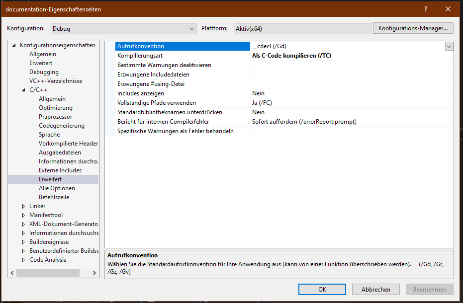

Ich kompiliere das Projekt in x64. Ich schreibe das Programm in Visual
Studio 2019 CE. Es ist ein C++-Konsolenprojekt, allerdings habe ich
eingestellt, dass nur als C-Code kompiliert wird.
char StringToSplit[] = { "This is - www.tutorialspoint.com - website" };
char deli[2] = "-";
char *Test = split(StringToSplit, deli);
char* split(char* StringToSplit, char* delimiters)
    static char temp[10][20]={'\0'};
    int i = 0;
    char* token;
    /* have a look first */
    token = strtok(StringToSplit, delimiters);
    /* walk through tokens */
    while (token != NULL)
        strcpy(temp[i], token);
        i++;
        printf(" %s\n", token);
        token = strtok(NULL, delimiters);
    return *temp;

die Antwort steht doch schon im 2. Stackoverflow Link. Das statisch
angelegte Array ist ein zweidimensionales Feld von char, und nicht ein
Array von Zeigern. Genau das brauchst du aber und das muss dann
dynamisch angelegt werden.

OP #7115202
@J. S. Vielen Dank! Habs nur nochmal mit anderen Worten gebraucht. Ich
übergebe des Weiteren nun "by reference" einen Integer, welcher in der
split-Funktion beschrieben wird. So weiß ich, wenn split geendet hat,
wie viele Teilstrings es gibt, und kann mit 'ner for-Schleife die
Teilstrings drucken.

Wieso nutzt man nicht den eigentlichen String weiter und übergibt direkt
die Pointer?
        temp[i++] = token;
somit arbeitet man nur mit dem String und Pointern, strtok ersetzt sogar
den Delimiter durch ein '\0'..  da braucht man dann auch nix kopieren.
