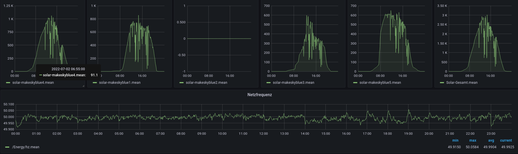

Ich habe gestern 22,39 kWh geerntet von einer 3kWp Anlage. Und mich
damit komplett selbst versorgt. Der speicher war heute morgen bei gut
70%
Aber mal ein Tipp. Wenn du schönere Graphen möchtest und villeicht auch
mehrere. Schau dir Graphana an. Das kann prima auf einem alten Raspberry
laufen und die Daten die die Esp8266 liefern darstellen.

Ich habe eine Mischung aus vielen kleinen anlagen.
die erste Kurve zeigt ein Flachdach.
die zweite ein West Dach
3 ist im Umbau.
4 ist Fast Nord
und 5 ist eine Süd Ausrichtung.

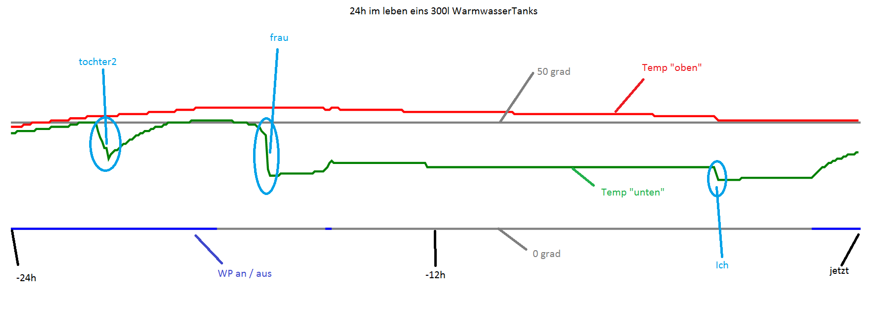

Beschriftung ...

Hmmm... schrieb:
> Beschriftung ...
Tochter machts richtig, Frau verbesserungsfähig :-)
von Nils (Gast)
sieht balde so aus als würde deine Tochter das Wasser beim einseifen
abstellen. Vorbildlich.
Außerdem würde ich sagen braucht deine Frau es heiß ;) Der Abfall der
Temperatur ist deutlich steiler so das ich daraus schließe das mehr
Heißes Wasser durch die Leitung fließt.
Es fehlt die Skala aber wenn Grau 50 Grad sind und unten 0 liegt die
Linie in der Nacht also bei ~30 ?
Das Könnte Bakterien fördern und wenn du dann morgens mit 35Grad Wasser
duscht könnte das ungesunde folgen haben. Stichwort Legionellen und so.
