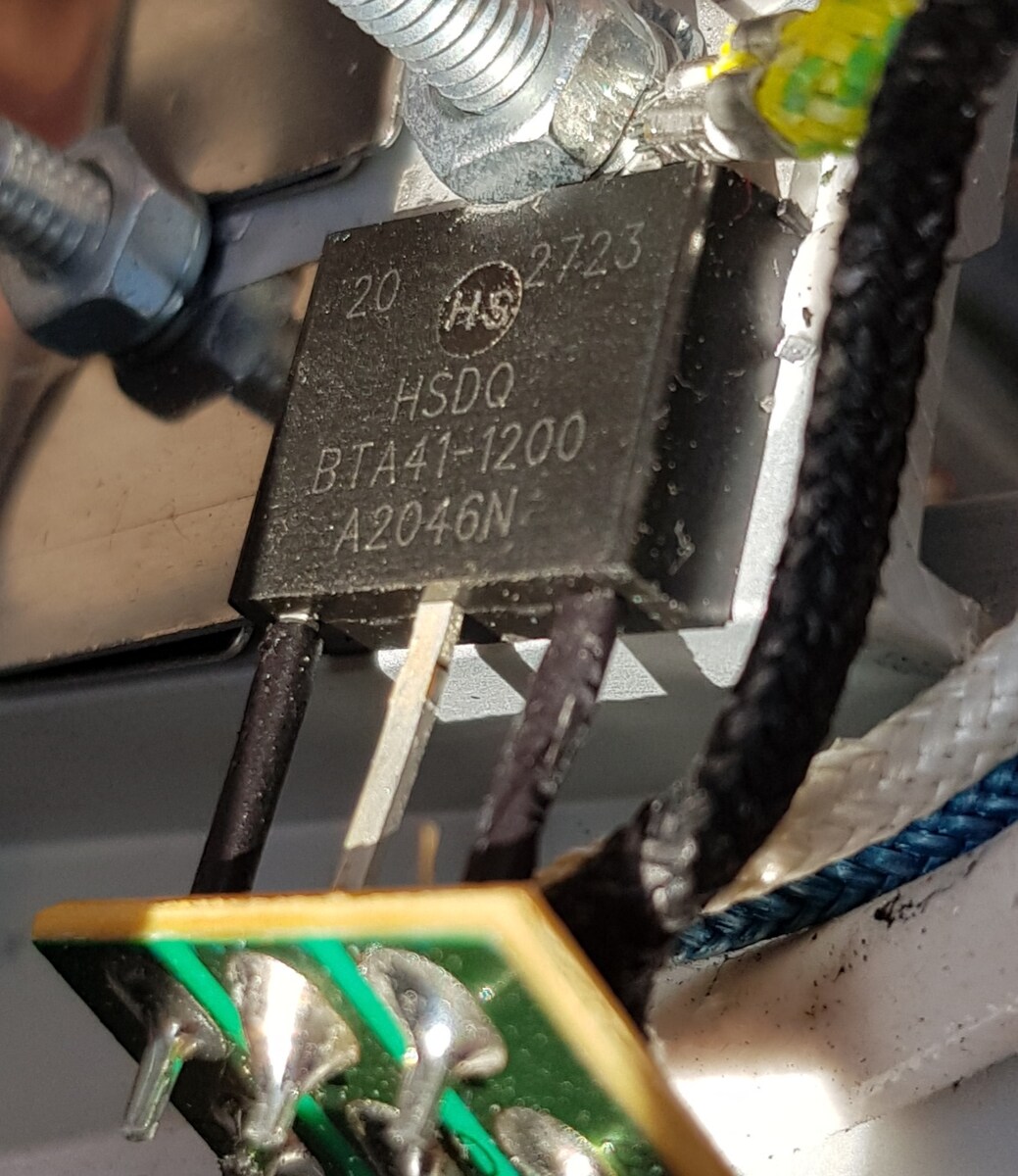

der Transistor meines Heizstrahlers ist durchgebrannt und ich finde den
richtigen Typ nicht. Auf dem Bild sieht man die Beschriftung:
BTA41-1200, A2046N
Einen BTA41-1200 finde ich im Netz, sind die anderen Daten egal?
A20 ist vermutlich der max. Strom?
Ich finde nur Triac; 1,2kV; 40A; TOP3; Igt: 50mA
Kann ich den nehmen?
Oder wo kann ich einen Ersatz finden?
Danke für die Hilfe der Profies!  :-)
Grüße
Torsten
von Jens G. (jensig)
Torsten schrieb:
> Hallo,
Wie hast Du das festgestellt. Denn schließlich ist das kein Transistor,
sondern ein Triac. Insofern denke ich eher, daß Deine Diagnose falsch
ist bzw. sein könnte.
> BTA41-1200, A2046N
Was brauchst du mehr? Du brauchst einfach nur einen BTA41-1200. Mehr ist
nicht nötig.
A2046N ist nur Der Date- und/oder Lot-Code - wie der zu entziffern ist,
steht meistens im Datenblatt, was aber eigentlich auch vollkommen
unwichtig ist.
Ja.
> Grüße
> Torsten
von oszi40 (Gast)
Wenn ein Halbleiter stirbt, hat es meist eine Ursache, die man erst
beseitigen sollte. Snubber? Blitzeinschlag? Last?
Ob der Triac isoliert ist und der Gatestrom ausreicht?
z.B.
https://pdf1.alldatasheet.com/datasheet-pdf/view/542755/LUGUANG/BTA41-1200.html
https://www.tme.eu/de/katalog/?search=BTA41-1200&s_field=1000011&s_order=desc

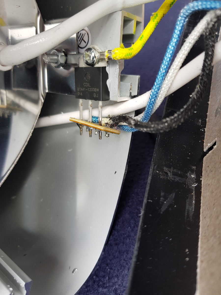

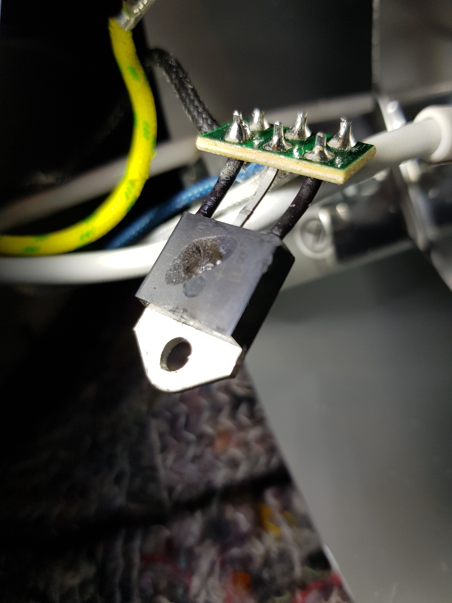

von Torsten (Gast)
Vielen Dank für die Antworten, und ich sehe wieder, wenn nicht alle
Informationen geteilt werden, kann nicht/schwer geholfen werden.
Blöd von mir, sorry!
Also: ich habe zwei baugleiche Heizstrahler. Ich habe bei beiden das
Netzkabel getauscht (das org. war zu kurz), bei einem dabei aber leider
einen Stecker auf der Platine gelockert. Beim Einschalten ist dann die
Sicherung rausgesprungen. Bei Sichtprüfung habe ich ein richtiges Loch
im BTA41-1200 gefunden und der Heizstrahler macht nur noch volle
Leistung.
Das Bild ist von dem 'gesunden' Heizstrahler.
Jetzt stellt sich nur noch die Frage, wie ich den offensichtlich am
Gehäuse geklebten Transistor dort entferne um einen neue BTA41-1200 zu
installieren.  :-)
Vielen Dank euch!
Viele Grüße aus Kiel
Torsten
von michael_ (Gast)
> installieren.  :-)
Du mußt oben den Bolzen lösen!
Das ist Wärmeleitpaste. Kannst du wieder verwenden.
Nimm aber eine stärkere Unterlegscheibe. Nicht wie im Bild, wo die
Mutter das Plastgehäuse tuschiert.

von Torsten (Gast)
ich habe mir das Datenblatt des Triac bei TME angeguckt...woran sehe ich
denn, ob es isolierter ist oder ich nach Einbau 230V am Gehäuse habe?
Viele Grüße
Torsten
von PC-Freak (Gast)
Laut Datasheet - insulated packag - also isoliert (2000V)
von Torsten (Gast)
Vielen Dank, dann sollte es ja passen.

von Manfred (Gast)
In dem Datenblatt von CDIL ist es nicht zu sehen, bei anderen
Herstellern schon - die BTA-Serie ist isoliert.
Es ist auch nicht verboten, den Durchgangstester zu benutzen.
oszi40 schrieb:
> Lass lieber einen ran, der weiß was er tut.
Der würde die mit am Triac angeschraubte grüngelbe Leitung sehen und
verfolgen. Sieht so aus, als ob die Kühlfahne mit dem Schutzleiter
verbunden ist.
Wei Dir schon gesagt wurde: "Strom kennt keine Freunde!!!"
Hast Du niemanden, der etwas von Elektrik versteht?

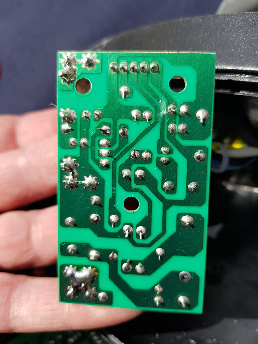

von H. H. (Gast)
Du wirst die Platine schon ausbauen müssen, und von beiden Seiten
fotografieren.
Von wo wird der Triac denn angesteuert? Ist das eine einfache Schaltung
oder wird dafür ein echter Phasenanschnitt-Controller verwendet? Bild
davon?
Durch den Defekt des Triacs wird es wohl Bauteile für seine Ansteuerung
zerrissen haben.

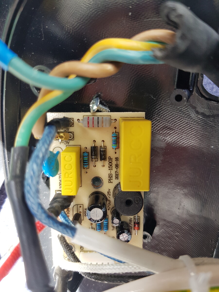

von Torsten (Gast)
Vielleicht unterscheiden sich die Triacs ja auch in der Steuerspannung.
Ich glaube nicht, dass der neue auch schon wieder kaputt ist.
von MaWin (Gast)
> Steuerspannung.
Seit wann gibt es das ?
Messen ?
https://dse-faq.elektronik-kompendium.de/dse-faq.htm#F.13.1
von Torsten (Gast)

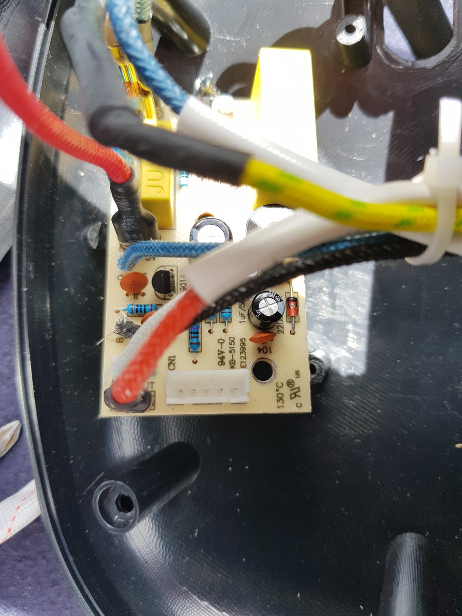

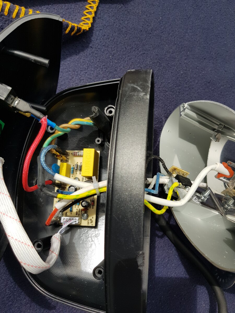

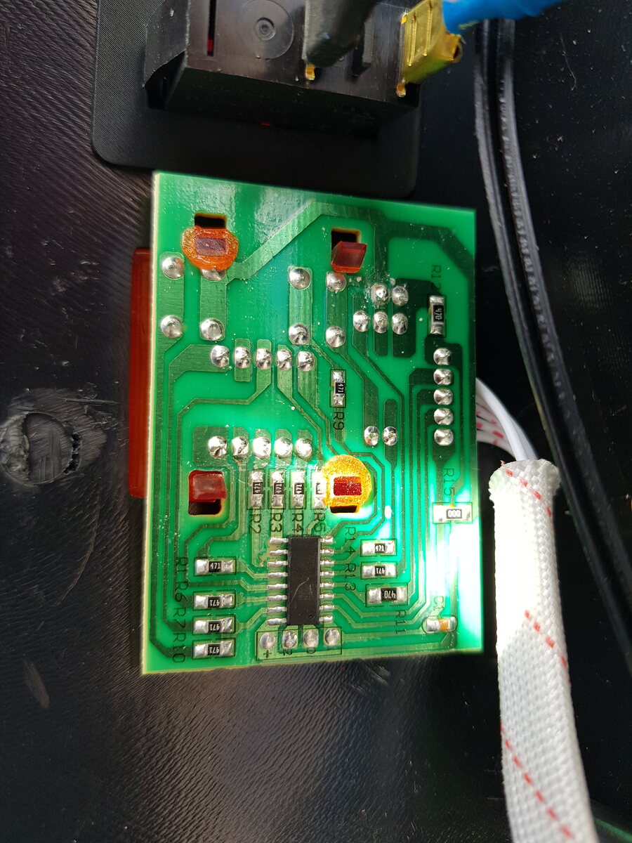

Ich habe jetzt ein paar Bilder von der Platine gemacht.
Es gibt noch eine weitere kleine, wo der Empfänger der Fernsteuerung und
ein kleiner Chip drauf ist, der die LED steuert, auf welcher Stufe der
Heizstrahler gerade steht (P0, P1, P2, P3).

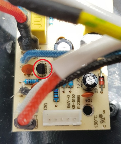

von Torsten (Gast)
Hmm, das mit den Bildern funktioniert nicht immer.
Miss mal bitte ob Du hier einen glatten Durchgang hast.
von H. H. (Gast)
Kondensatornetzteil...

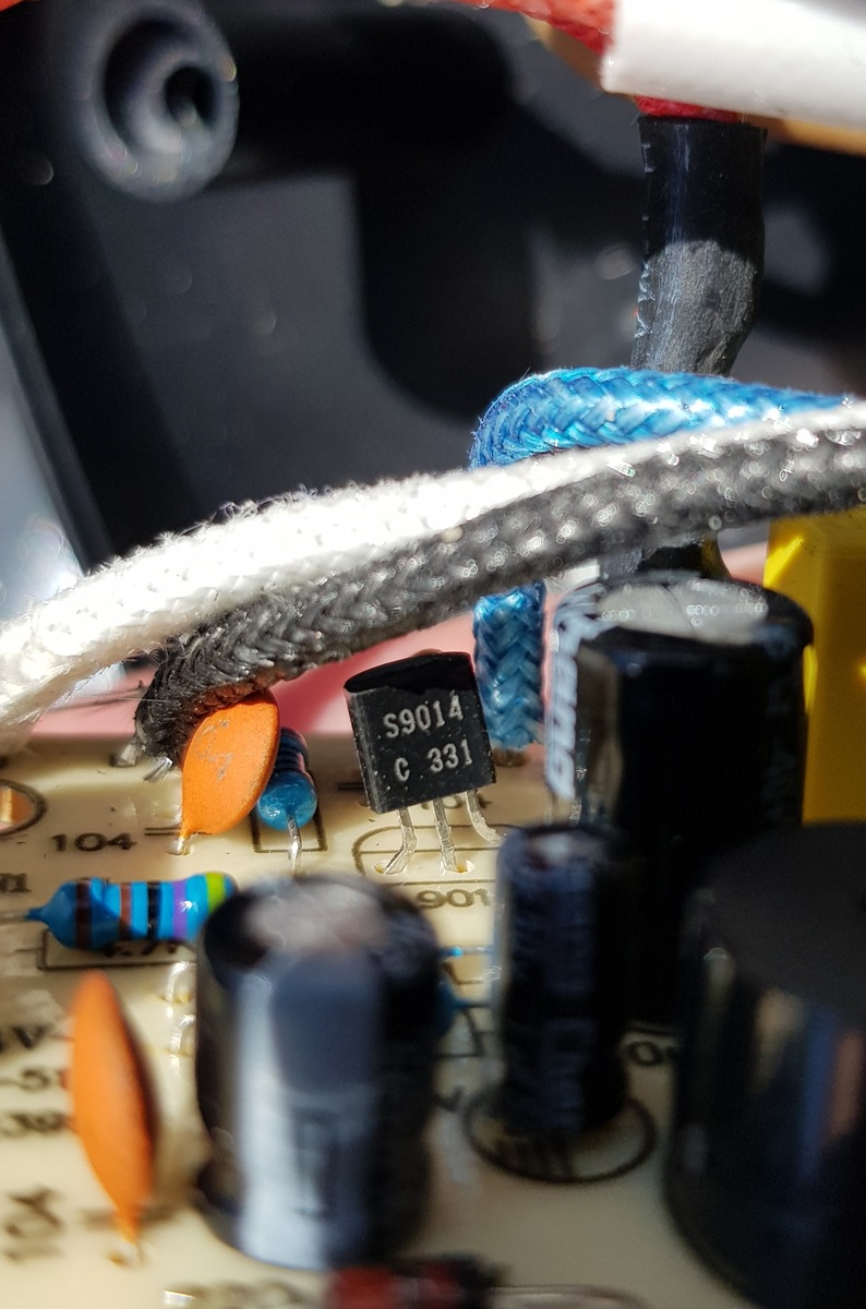

von Torsten (Gast)
Zwischen den beiden äußenen Beinchen messe ich 0 Ohm, kein Widerstand.
Zwischen außen und Mitte ca. 1000 Ohm.
Auf der Platine habe ich die Position eingemalt.
Das ist schlecht. Im Diodentest-Modus nochmal messen, 0mV in beiden
Richtungen? Wenn ja, ausbauen und nochmal messen. Wie ist die
Bezeichnung von dem Bauteil?
von Torsten (Gast)
Ich lese da S9014  C  331.
Mein Multimeter steht auf dem Dioden-Zeichen und ja, es piept in beide
Richtungen.
von H. H. (Gast)
Torsten schrieb:
> S9014
Ein 08/15 NPN Transistor, lässt sich durch BC547C ersetzen. Aber andere
Pinreihenfolge beachten!
Miss den nochmals ausgelötet.
Und falls dein DMM auch einen Kapazitätsmessbereich hat, dann miss den
großen gelben Folienkondensator nach.
Und ja, der BC547 muss dann um 180° gedreht eingesetzt werden, also
genau entgegen dem Platinenaufdruck. Nicht schön, aber für eine
quick'n'dirty Bastellösung akzeptabel.
Edit: BC547C reicht in jedem Fall von der Stromverstärkung her.

Das kleine Ding auszulöten ist schon hart an der Grenze, aber ich werde
es versuchen und mir auch gleich einen S9014 C 331 NPN bestellen.
Früher gab es mal Conrad um die Ecke; leider haben sie alle Läden dicht
gemacht. Und Elektronik Schmidt hat auch schon vor Jahren aufgegeben.
Da kann ich Dich beruhigen, bei Conrad hättest Du definitiv keinen
S9014C bekommen. In deren letzten Jahren konnte man froh sein, wenn sie
den BC547C vorrätig gehabt hätten.
Wenn Du keinen bekommen solltest, BC547C kann Dir jeder Bastler einen
schicken. Ich hab von denen bestimmt 100 Stück auf Halde. S9014C müsste
ich in der Restekiste schauen, evtl. ist sowas auf einer der
Ausschlachtplatinen drauf.
von Carsten S. (dg3ycs)
Die BC546/7/8 sind in Mitteleuropa  wohl die gängigsten bedrahtezen
kleinleistungstransistoren die für universelle Einsatzzwecke im Hobby
und auch gewerblichen Elektronik Werkstätten als Lagerbestand immer noch
vorgehalten werden.
Wenn du noch ein alteingesessenes Radio- und Fernsehgeschäft in der Nähe
hast wo tatsächlich mal viel repariert wurde (oder sogar noch wird) ist
die Chance gross das die tatsächlich so etwas noch irgendwo liegen
haben. (Zumindest wenn die nicht gerade umgezogen sind). Da könnte sich
fragen lohnen. Der Transistor kostet dann vieleicht 50ct statt 6ct,
dafür kein Versand und sofort verfügbar. (546, 547 und 8 unterscheiden
sich nur in der maximalen Spannung. Ein 7er kann problemlos Durch einen
6er ersetzt werde. Ein 548 tuts für die meisten fälle auch muss aber
schauen ob die Spannung ausreicht. Vermutlich steckt heute aber bei
allen drei sowieso dasselbe im Gehäuse was zum 546er passt. Der
Buchstabe, ob a, b oder c gibt den verstärkungsfaktor an. Der kann
kritisch sein. Da solltest du sicherheitshalber c nehmen.)
Carsten

Schau mal und mach ein Foto vom Regelprint, ev. kann man schon Optisch
ein Verdächtiges Bauteil erkennen.
von Torsten (Gast)
Dann vermute ich wirklich den nicht richtig festgeschraubten Triac,
denn, als ich das Kabel gewechselt habe (ja, bei dem neuen Heizstrahler
musste ich es auch wieder machen), war mir aufgefallen, dass der
Strahler eher schlech zusammen gebaut wurde.
Der Triac wurde z.B. um 90° gedreht eingebaut, dann passt es aber mit
dem Gehäuse nicht mehr, dann wurden die Beinchen abgeknickt, ..).
Wenn der Triac vibriert überträgt sich das auf das ganze Gehäuse, denn
er ist am Gehäuse verschraubt (s. Bilder oben).
Ich werde erst mal versuchen, die Schraube fester zu ziehen...
Danke für den Tipp!!
