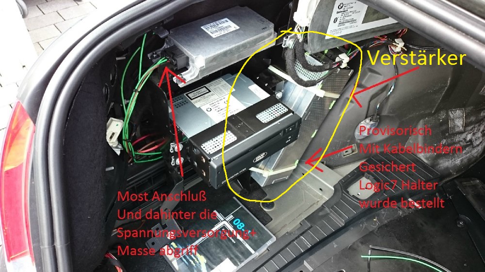

ich habe es mir zur Aufgabe gemacht einen BMW Logic 7 (Becker)
Verstärker aus meinem E65 wieder zum Laufen zu bringen. An den Audio
Verstärker sind die Lautsprecher der hinteren Türen sowie 2 Subwoofer
angeschlossen. Aus keinem Lautsprecher oder Subwoofer ist etwas zu
hören. Daher gehe ich stark davon aus, dass ein Problem sein muss,
welches alle 4 Endstufen betrifft.

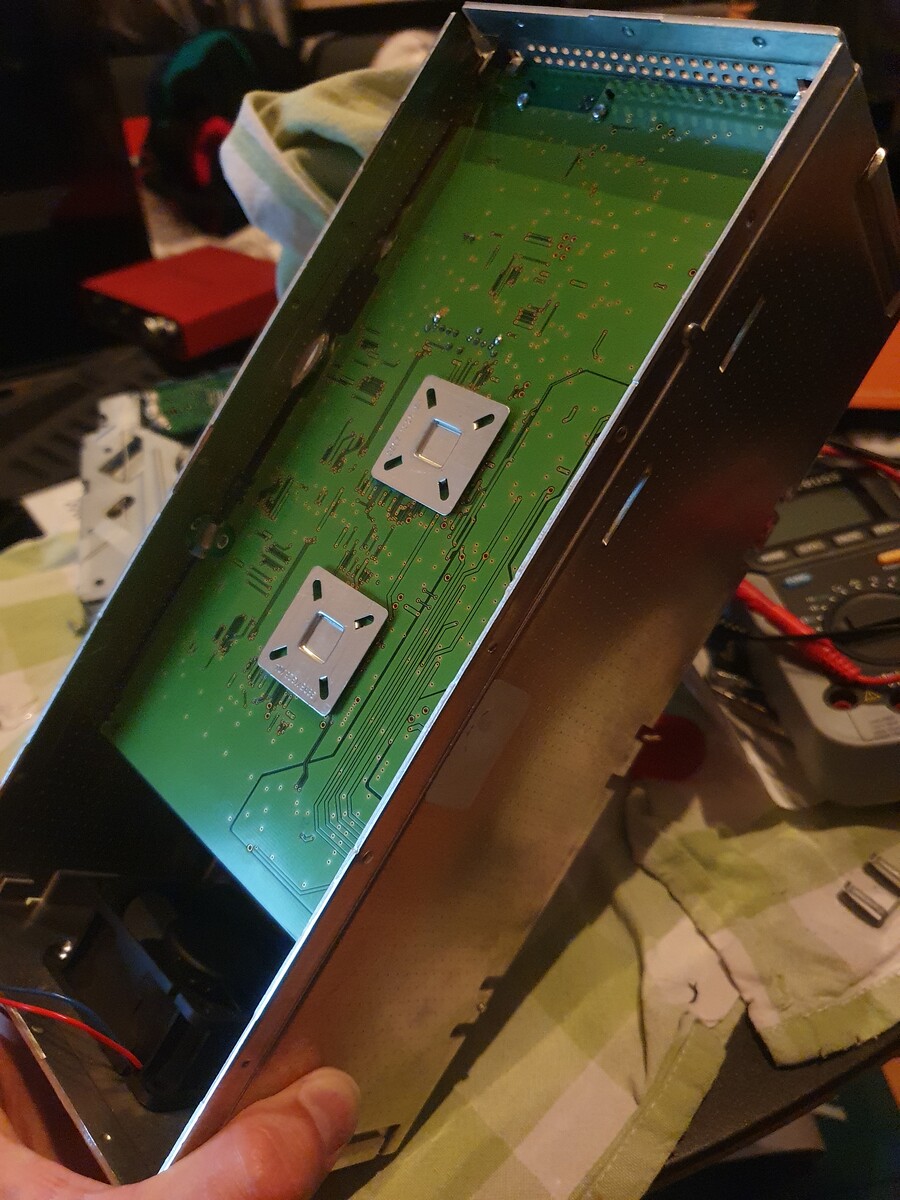

Der Verstärker besteht aus 2 Platinen, einem Lüfter und 2 Steckkontakten
für externe Stecker (1x LWL (MOST Bus) sowie 1x Spannungsversorgung mit
den Anschlüssen der Lautsprecher). Dies Platinen sind mit einem
Flachbandkabel, innerhalb des Gehäuses, miteinander verbunden.

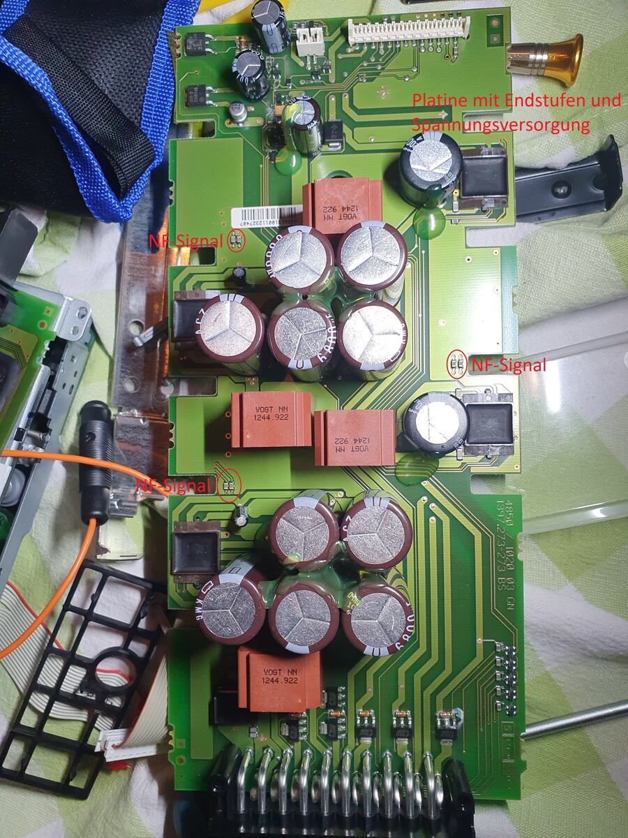

Ich hatte an den rot markierten Bauteilen auf der Platine mit den
Endstufen gemessen. Dort kommt normalerweise das Niederfrequenz-Signal
an, um an der Endstufe verstärkt zu werden. Es ist aber kein
Niederfrequenz-Signal zu Masse zu messen. Als ich die NF-Signale zu 12V
gemessen habe, wurden mir die 12V angezeigt. Daher muss dort, nach
meinem Verständnis, eine Verbindung zu Masse (0V) bestehen. Ist es
möglich, dass das NF-Signal auf Masse gelegt wird, wenn das Signal
abgeschaltet ist? Zum Beispiel, um keine Störgeräusche in den
Lautsprechern zu haben, wenn das System "gemutet" ist?

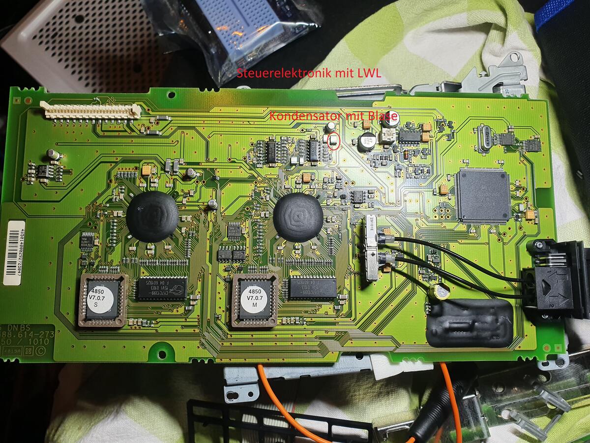

Mir ist auf der 2. Platine (Steuerelektronik mit LWL) aufgefallen, dass
ein Kondensator (rot markiert) eine kleine Blase aufweist. So wie ich im
Netz erforschen konnte handelt es sich um einen SMD Folienkondensator
(bitte korrigiert mich, falls ich hier falsch liege) . Dieser befindet
sich an der Verbindung eines Subwoofer-Kanals am NF-Signal. Ist diese
Blase schon bedenklich, sodass hier ein Fehler vorliegen könnte?

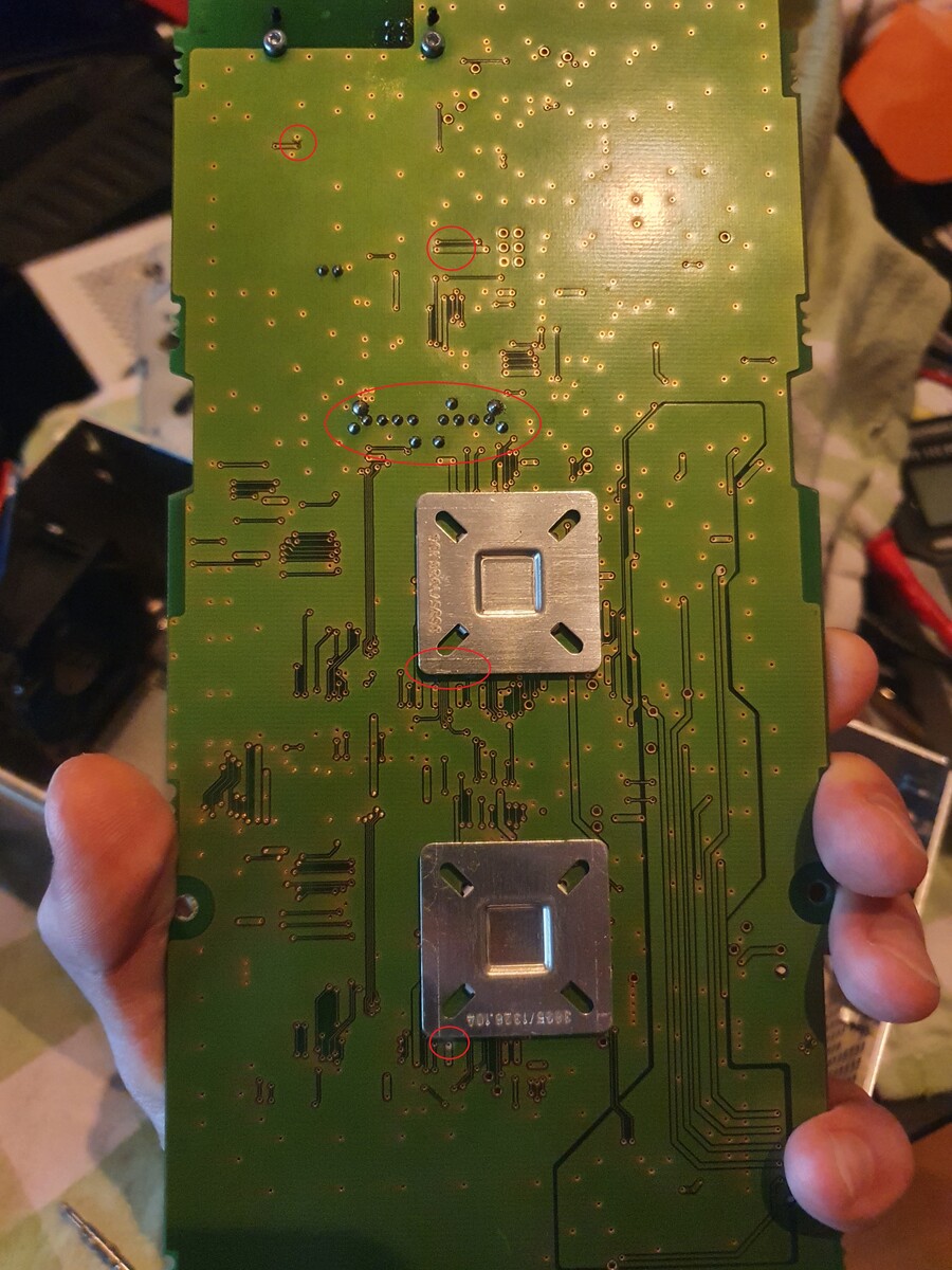

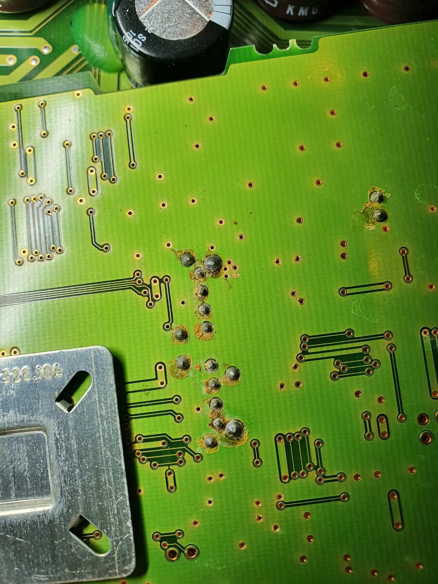

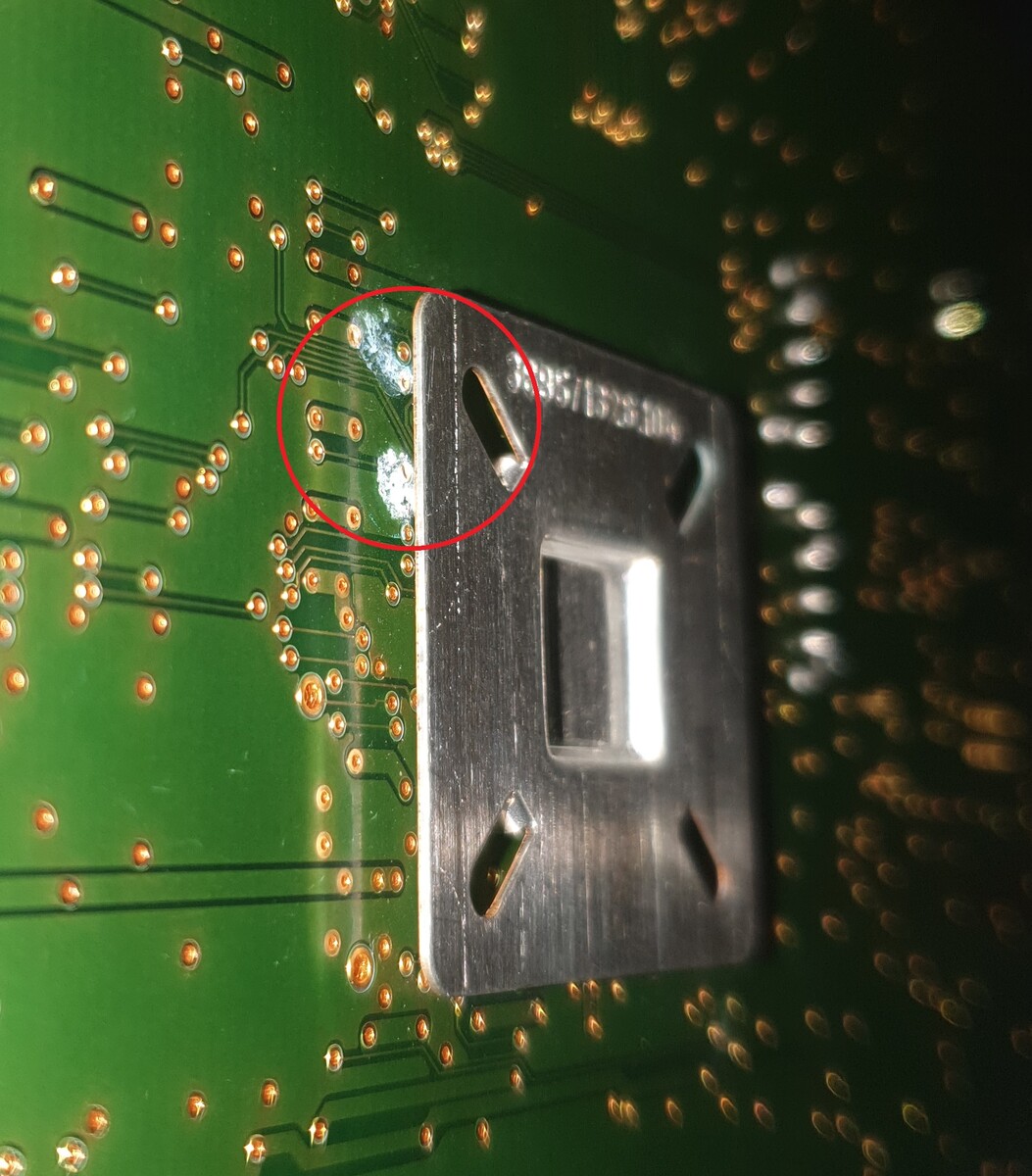

Ebenso befinden sich "Verkrustungen" auf der Rückseite der Platine an
den Lötstellen der LWL-Empfangs- und Sendeeinheit, wie auf einem der
Bilder zu sehen ist. Ist dies schon als problematisch einzustufen?
Könnte hier Feuchtigkeit dazu geführt haben?

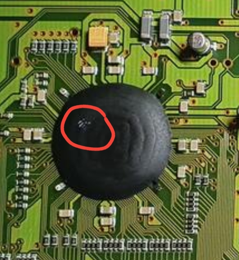

OP #7115760
Achim M. schrieb:
> Hat der eine Signalprozessor da ein Loch?
Hey Achim, danke für deinen Beitrag!
Ich konnte die weiße Stelle wegwischen. Dort befindet sich kein Loch.
Vielleicht vom Hantieren.
Ich stelle mir momentan die Frage ob einer der Transistoren direkt am
Ausgang der einzelnen Lautsprecher defekt ist. Würde ein defekter
Transistor dazuführen, dass das gesamte NF-Signal für alle Endstufen
lahmgelegt wird? Ich weiß, dass es ohne Schaltplan bescheiden
nachzuvollziehen ist. Aber eventuell ähnelt sich der Aufbau anderen
Audio Verstärkern, was die Ausgänge betrifft.
Ich gehe mal stark davon aus, dass ich die Transistoren entfernen muss,
um sie vernünftig prüfen zu können oder?
Eventuell hat hier ein Lautsprecher bei hoher Last/Lautstärke einen
Kurzschluss verursacht?
#7120330
Das ist auf jeden Fall problematisch, das Zeug leitet üblicherweise.
Falls da also Logik dranhängt, könnte das durchaus auch zum Mute führen.
Abwaschen, abbürsten und schauen, ob Durchkontaktierungen weggegammelt
sind.
OP #7120347
Hey Johannes, danke dir für deine Antwort!
Ich werde nachher tagsüber die Platine mit Isopropanol und einer
Zahnbürste vorsichtig reinigen.

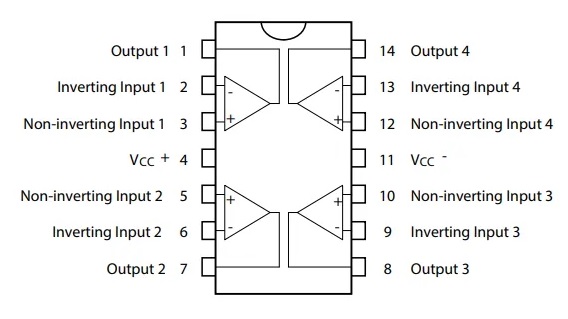

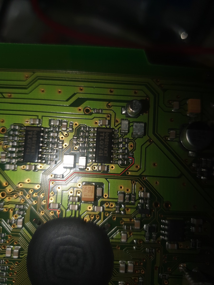

Was mich etwas verwundert ist, dass der TL074i kein Signal herausgibt.
Ich hatte die positive und negative Spannungsversorgung an Vcc+ und Vcc-
überprüft und habe +11 sowie -11V dort gemessen. Daher gehe ich davon
aus, dass der Op Amp funktionieren müsste.
Ich frage mich, wie es mit der Eingangsspannung aussieht. Auf der rot
markierten Leitung auf dem angehängten Bild habe ich 1,3V messen können.
Bin mir nicht mehr ganz sicher ob negative oder positive Spannung. Das
werde ich nochmals überprüfen. Am Widerstand vor dem TL074i fällt die
Spannung nochmal ab auf ich meine 0,6-0,7V (werde ich ebenfalls noch
einmal prüfen). Die Messungen habe ich zu Gehäusemasse durchgeführt. Am
Ausgang des Op Amps ist kein Signal.
Ist die Eingangsspannung vom DSP zu niedrig? Ich habe an dieser Stelle,
noch Wissenslücken zu der Funktionsweise des Op Amps.
Meinem Verständnis nach, verstärkt der Op Amp die Differenz der zwei
Eingangssignale. Wenn ich mich recht entsinne lagen die beiden Eingänge
im mV-Bereich nicht weit auseinander.
Wie groß ist hier die übliche Spannungsdifferenz der Eingänge bei
Op-Amps als Vorverstärker?
Das Pin-Out vom TL074i habe ich auch als Bild angehängt.
Ich bedanke mich schon einmal sehr für die liebe Hilfe.

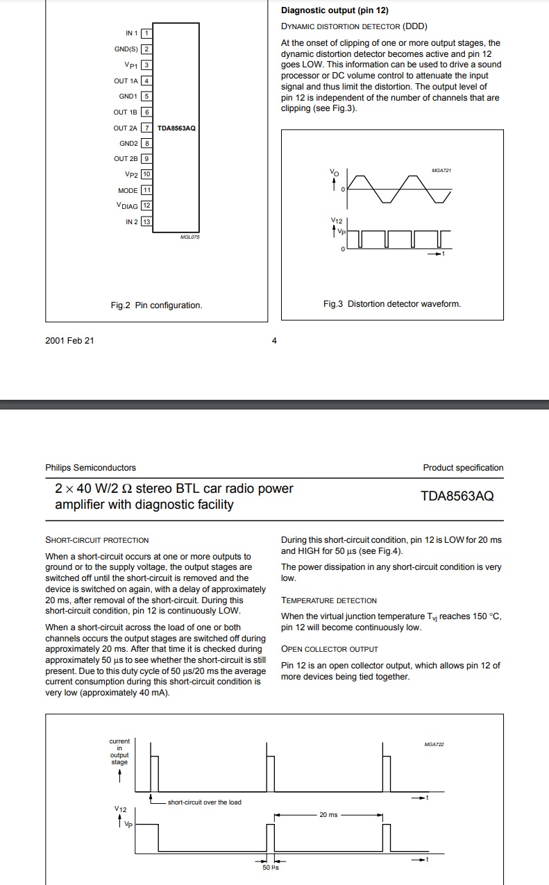

Vielleicht weiß einer wie/wodurch üblicherweise in DSP-Systemen dieser
Zustand geschaltet wird? Die TDAs auf der Endstufenplatine besitzen
einen Diagnostic Output. Dieser kann anscheinend bei zu hoher Temperatur
oder bei einem Kurzschluss ein Signal erzeugen. Wird dieses Signal in
DSP-Systemen dazu genutzt, den Output zu "muten", falls eine der
Bedingungen erfüllt ist?
Ich kann mir gut vorstellen, dass dieser Diagnostic Output
zusammengeschaltet ist mit allen TDAs und wenn dieser bei einem auf LOW
geht, dann sind alle davon betroffen und das DSP schaltet eventuell ab.

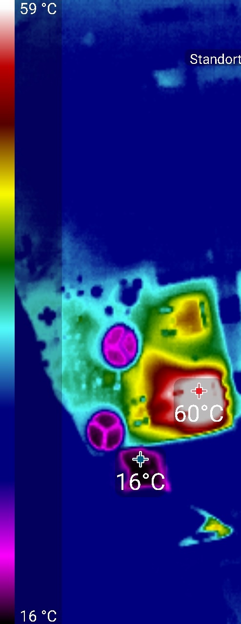

Was mit ebenso aufgefallen ist: Mit einer Wärmebildkamera konnte ich
keine Temperatur an den TDAs feststellen. Daher gehe ich davon aus, dass
zu hohe Temperatur nicht das Problem ist. Hier ist nun auch die Frage,
ob diese bei Spannungsversorgung schon Wärme erzeugen oder nur, wenn sie
Audiosignale verstärken.
Meine Theorie:
Ich kann mir gut vorstellen, dass ein TDA auf der Platine defekt ist
(Kurzschluss) und ein Signal an den DSP gemeldet wird über den Diag Pin
bzw. Output. Somit wird dementsprechend vom DSP ein "Mute"-Zustand
erzeugt und eventuell über den "Mode Switch Input" die TDAs
abgeschaltet.

> Da ich den Op-Amp so verstehe, dass er die Differenz verstärkt, kann
> hier logischerweise keine Verstärkung erfolgen, da es keine Differenz
> zwischen den beiden Eingangssignalen gibt. Daher liegen am Ausgang des
> TL074i 0V an.
> So zumindest nach meinem Verständnis.
Nein. Ein OpAmp stellt seine Ausgangsspannung so ein, dass die Differenz
der Eingangsspannungen Null ist. Die müssen also gleich sein. Wenn sie
es nicht sind,ist entweder der Ausgang in Sättigung gelaufen (+Ub
oder-Ub) oder der OpAmp ist kaputt.

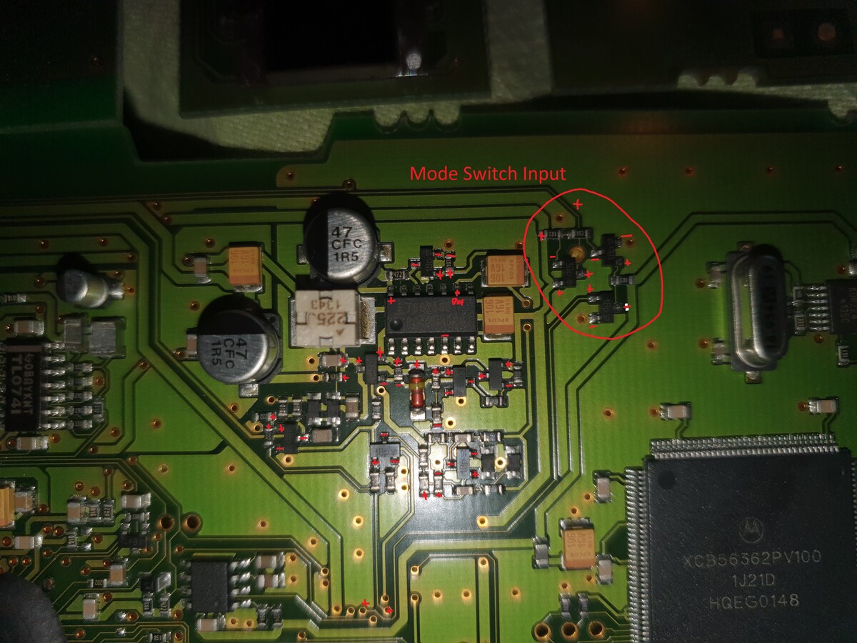

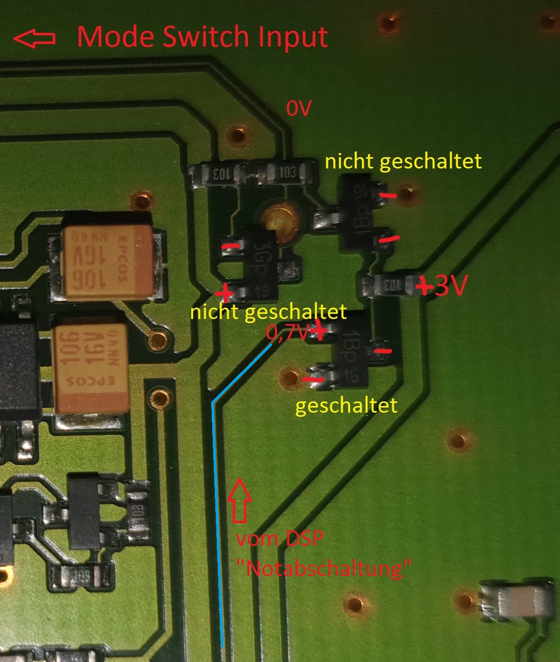

Ich bin momentan soweit, dass ich mir die Spannung an dem "Mode Switch
Input" der TDAs angesehen habe. Diese liegt bei 0V. Daher weiß ich, dass
die TDAs nicht aktiviert werden. Nun ist die Frage, ob die TDAs nicht
aktiviert werden auf Grund eines Defekts oder weil sie nicht angesteuert
werden.
Ich habe dazu einmal das Bild angehängt auf dem man oben die Leiterbahn
des "Mode Input Switch" sehen kann. Als nächstes schaue ich, ob dort die
Transistoren geschaltet werden. Das wird wahrscheinlich der nächste
Schritt sein müssen.

Ein kleines Stück bin ich weiter gekommen..
Auf dem ersten Bild in Blau (Rückseite Platine) und Rot ist der Pfad vom
Transistor zum DSP zu sehen. Auf diesem Leiter ist eine Spannung von
0,7V zu messen. Daher ist der Transistor am Ende des Leiters vom DSP
geschaltet.
Siehe 2. Bild: Dies bewirkt, dass die 3V, rechts zu sehen im Bild, am
Widerstand abfallen und den oberen Transistor nicht durchschalten
können, da zwischen den beiden Transistoren nun Masse anliegt. Die Masse
liegt dort durch den unteren geschalteten Transistor an. Dadurch, dass
der Transistor darüber nicht geschaltet wird, bekommt der linke
Transistor keine Masse zum durchschalten. Die TDAs sind nun
abgeschaltet, da sich am Mode Switch Input 0V befinden.
Mir ist beim Zurückverfolgen des Leiters vom Transistor zum DSP ein LM75
(Temperatursensor) ins Auge gefallen. Dieser ist auch an den selben DSP
angeschlossen. Daraufhin habe ich den Lüfter per externem Netzteil mit
der angegebenen Spannung laufen lassen, um auszuschließen, dass dieser
einen Defekt aufweist und irgendeine Logik in der Steuerung dann den
Mode Switch Input abschaltet. Der Lüfter funktioniert ohne Probleme und
hat auch nur den auf dem Typenschild angegebenen Strom "konsumiert".
Daraufhin habe ich den Leiter auf der Rückseite der Platine weiter
verfolgt.
Dort ist mir dann aufgefallen, dass unter dem Kühler des DSPs weiße
Flecken (siehe 3. Bild) zu sehen sind. Und diese Flecken sind sogar an
den Leitern des LM75. Ich gehe also stark davon aus, dass der LM75 oder
der DSP einen Kurzschluss erlitten haben, durch eingedrungene/s
Feuchtigkeit/Wasser. Die Frage welche sich nun stellt: Welcher Chip ist
anfälliger bzw. neigt eher dazu schneller nachzugeben? Auf eine klare
Aussage kann man sich wahrscheinlich nicht einigen aber eventuell hat
jemand da Erfahrung ob ein LM75 sehr schnell das Zeitliche segnet bei
einem Kurzschluss. Ich habe ja schon in diesem Thread lernen dürfen,
dass Op-Amps nicht so schnell kaputt gehen. Ich habe nun einen LM75
bestellt, welcher aber erst nächste Woche ankommen wird. Die Euros sind
es mir noch Wert, nach dem gesamten Aufwand, dieses zu versuchen.
Somit wird wahrscheinlich keine Kommunikation zwischen DSP und LM75 mehr
herrschen, was den DSP zur "Notabschaltung" der TDAs bringt.
Gast #7121125
Deine Flecken sehen mir nach Wärmeleitpaste aus.
Du sagst ja, das es bei hoher Lautstärke passiert ist, was eine Überlast
vermuten lässt.

Klaus R. schrieb:
> Zeig mal die Flecken am LM. Erkennt man so schlecht. Wasser wäre übelst.
> Bisher nachvollziehbare Fakten, LM halte ich aber für etwas spekulativ.
> Klaus.
Die Flecken befinden sich unten am DSP und nicht am LM75. Optisch kann
ich am LM75 so nichts erkennen, aber dass muss ja nicht unbedingt etwas
bedeuten. Die Flecken befinden sich aber auf mehreren
Leiterbahnen/Kontaktpunkten vom DSP zum LM75. Ich gebe dir auf jeden
Fall Recht was das spekulieren angeht. Ich werde auch versuchen an dem
LM75 morgen bei Zeit noch Messungen zu machen, um den Verdacht
bestätigen oder widerlegen zu können.
Auch ein sehr guter Kommentar, aber ich gehe hier aus folgenden Gründen
von Kalkrückständen aus: Die goldenen Kontaktstellen an denen sich die
Flecken befinden sind farblich anders. Ich würde es als Korrosion
einschätzen. Es ist zumindest auffällig, dass es dort matt ist und an
"gesunden" Leiterkontaktpunkten glänzt. Ich habe auf dem ersten Bild die
Stellen markiert wo ich mit Hilfe von Licht flecken sehen konnte. Es ist
auffällig, dass sich die Flecken nahezu in einer Laufbahn (falls hier
Wasser gelaufen sein sollte) befinden. Die markierten Lötstellen des
LWL-Transceivers waren ebenso oxidiert und dunkel. Diese hatte ich
bereits auf Grund des Kommentares von Johannes weiter oben gereinigt, um
hier ein Kontaktproblem ausschließen zu können.
Auf dem zweiten Bild ist der Winkel zu sehen wie der Verstärker und die
Platine, auf der sich die Flecken befinden, ungefähr im Fahrzeug
eingebaut ist. Die Position ist hinten links hinter der
Kofferraumverkleidung im oberen Bereich des Kofferraums.
Ich habe zur besseren Darstellung ein Bild aus dem BMW-Syndikat
angehängt. Es dient nur zur Visualisierung der Position des Verstärkers
im Kofferraum.
(Quelle:
https://www.bmw-syndikat.de/bmwsyndikatforum/topic362749_Bmw_E65_E66_Logi7_Nachruesten_Nice2Know_Beitraege_zur_Ueberpruefung.html)
Danke an alle, die hier mithelfen!

Ich habe dir einmal ein Wärmekamerabild hinzugefügt, welches ich von dem
MOSFET aufgenommen habe. Es sieht für mich nicht sonderlich auffällig
auf, da er ja anscheinend einige Bauteile mit Strom versorgt. Bitte
korrigiere mich falls ich hier falsch liege.
Was ich noch hinzufügen möchte: Auf dem "Diagnostic Output" der TDAs
liegen 3,3V an. Mit hoher Wahrscheinlichkeit wird dies das "HIGH"-Signal
sein oder? Das "LOW"-Signal soll laut Datenblatt der TDAs einen
Kurzschluss oder eine Überhitzung anzeigen.
