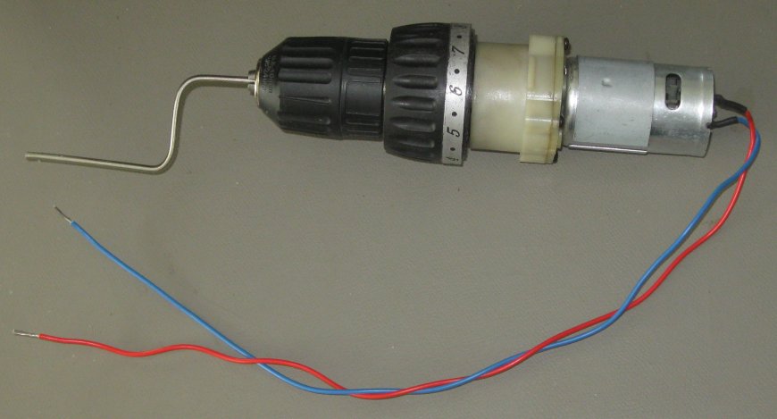

Richard W. schrieb: > Ceterum censeo, jedes neu in Verkehr gebrachte Smartphone sollte > zwingend einen UKW-Empfänger enthalten. Plus obligatorischer Kurbel für den Strom.
(prx) A. K. schrieb: > Deshalb dürfen beispielsweise trotz Energiekrise Balkonkraftwerke nur in > Betrieb genommen werden, wenn gleichzeitig sichergestellt ist, dass der > Anschlussaufwand jedes ökonomisch sinnvolle Mass überschreitet. Gerade > erst erneut fixiert, der aktuellen Situation spottend. Kläre mich mal bitte auf, was wurde da gerade "erneut fixiert"?
(prx) A. K. schrieb: > Richard W. schrieb: >> Ceterum censeo, jedes neu in Verkehr gebrachte Smartphone sollte >> zwingend einen UKW-Empfänger enthalten. > > Plus obligatorischer Kurbel für den Strom. kamman auch so mi'm ollen Akkuschrauber machen...

●DesIntegrator ●. schrieb: > kamman auch so mi'm ollen Akkuschrauber machen... Und auf der Skala stellt man die Voltzahl ein?
Harald W. schrieb: > ●DesIntegrator ●. schrieb: > >> kamman auch so mi'm ollen Akkuschrauber machen... > > Und auf der Skala stellt man die Voltzahl ein? mit nem Stabi wirds ab ca 3 U/sec egal, wenn Du 5Volt haben möchtest
