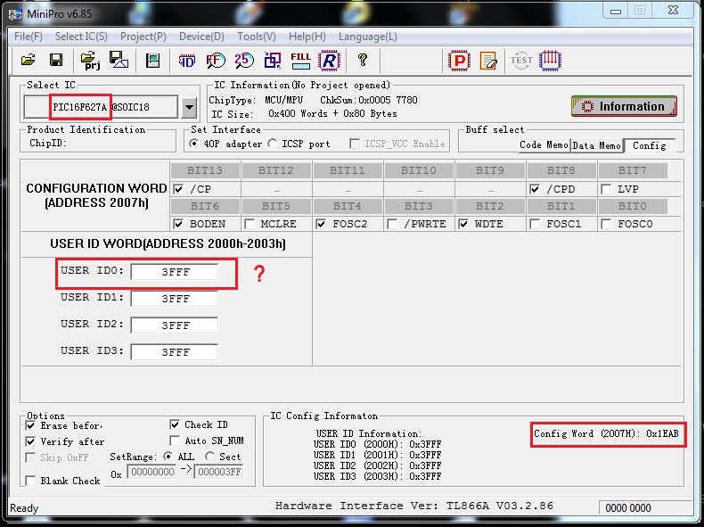

MOIN, mein Problem ist das ich das Konfigurationswort mit meinem
Programmer nicht hinbekomme, lt. der Beschreibung soll es hex2154
ergeben, das funktioniert bei mir leider nicht, ich weis nicht was ich
da falsch mache? Auch wenn ich Bit 0 und 1 setze ( interne/externe
Tacktung ) komme ich nicht auf diesen Wert !?
Tja, das ist eben das Problem, wenn man immerzu nur nach irgend einer
IDE schaut und es nicht selbst hinkriegt.
Etwa so ähnlich:
          SEG     CODE
          CORE14
; ID-Konfiguration
          ORG     2000h
          DATA    0Ah
          DATA    1
          DATA    0
          DATA    5
;===== Fuses ========================
          ORG      2007h
;                  DCBA9876543210
Config:   DATA     11111100110010b
;                   3   F   3   2
Allerdings hab ich da meine Zweifel, ob man das so ähnlich bei
Microchip's eigenem Assembler formulieren kann. Probiere doch einfach
aus, die Häkchen oben im Dialogfeld so zu verändern, daß dann unten die
erwartete Zahl herauskommt. Und gegen wen willst du deinen PIC mit
heruntergelassenem Visier (/CP) schützen?

Hans B. schrieb:
> Ich schreibe das(die) Konfigurationswort(e) mit dem MPLAB-X
> Assembler
> normalerweise immer direkt in den Code. -Ohne irgendwelche graphische
> Funktionen des Programmiergerätes oder der IDE zu bemühen.
> Das kann dann z.B. so aussehen:
>  __CONFIG _CONFIG1, b'00111111000100'
>  __CONFIG _CONFIG2, b'01011111111100'
Das ist eigentlich der Normalfall, die Config-Bits in den Code zu
schreiben. Es gibt noch eine andere Art, die gut lesbar ist, die kommt
in den Code:
    __CONFIG _CONFIG1, __CP_ON & _CPD_OFF & _LVP_OFF & _BOREN_OFF &
_MCLRE_OFF & _PWRTE_OFF & _WDT_OFF & _FOSC_INTOSCIO
Dann macht der Compiler alles automatisch richtig und Du musst die
Config nicht im Progger eingeben. w.o. schon geschrieben, ist dort ein
gesetztes Bit 0 und ein nicht gesetztes Bit 1 !!!

R. H. schrieb:
> oder wozu ist UserId sonst gut ?
Das ist eine _USER_-Kennzeichnung. Da kannst du eintragen was du willst
und zu welchem nur dir bekannten Zweck. Weder der PIC noch der Assembler
brauchen die. Manual lesen hilft auch hier.

R. H. schrieb:
> lt. der Beschreibung soll es hex2154 ergeben
Offenbar hat der Beschreiber einen gesetzten Haken als 'H' gesehen.
Deine IDE sieht aber den gelöschten Haken als 'H'.
In dem Fall hast du die Häkchen richtig gesetzt.
Haken so zu setzen, dass 0x2154 herauskommt ist bei dem Prozessor
jedenfalls nicht möglich, denn dann müssten
a) 16 Felder da sein
b) auch alle 16 beschreibbar sein. Bei dir sind nur die Bits 0-8 und 13
beschreibbar.
Normalerweise weiß man, welche der Fuses man aktivieren will und welche
nicht. Dass die LOW-aktiv im Prozessor stehen, interessiert doch gar
nicht.
H. H. schrieb:
> Sieht so aus, als ob deine Software MiniPro das CW invertiert.
Ja, so sieht's aus, ist auch beim AVR-Studio so.
Nö.
Rechne mal nach: ne 2154h kriegt man in 14 Bit hinein. Dreimal 4 Bit und
im höchsten Nibble nur 2 Bit.
W.S.
Gast #7116157
W.S. schrieb:
> Nö.
Ja schon, nicht aber so, dass in dem Feld Config Word (rechts unten)
0x2154 steht, denn dann müsste er oben 1101 1110 1010 1101 setzen können
- mit 1 für ein gesetztes Häkchen.
Das meinte ich und deshalb schafft er es auch nicht ... :-)

So ganz klar ist mir die Fragestellung bzw. das Problem nicht.
Vielleicht wird ein Fehler gesucht, der gar nicht existiert?
Das Konfigurationswort hat 14 bit.
Aber davon sind 4 bit gar nicht implementiert und daher  im Wert
bedeutungslos.
Es gibt also für jede gewünschte Konfiguration 16 verschiedene richtige
Konfigurationsworte, die funktional völlig gleichwertig sind.
In der gezeigten Benutzeroberfläche wird ein hex-wert angegeben aber es
gibt auch noch 15 weitere gleichwertige.
Ich schätze, es ist allemal sicherer, in das Manual zum betreffenden PIC
zu schauen und danach die Bits zu setzen, als herumzuorakeln, ob ein
gesetztes Häkchen in einem Menü nun Bit low oder high zu bedeuten hat.
W.S.

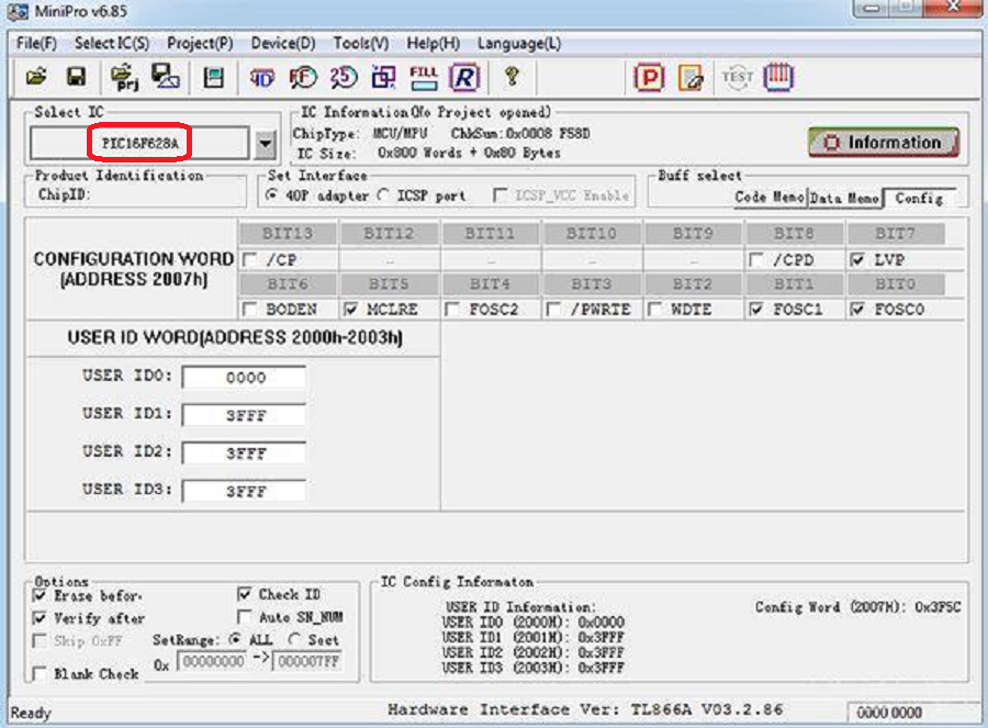

OP #7119362
wenn man nur das Hex File hat und den Text mit den Angaben zur
Konfiguration hat ist glaube ich ein Assembler oder Compiler nicht viel
von Nutzen!
Außerdem sind das Werkzeuge die ich nicht kenne und bedienen kann.
Habe nach langer Suche doch noch was für meinen Mini-Pro Programmer
gefunden, ist für den PIC16F628 (auch ohne externe Tacktung) aber das
dürfte passen weil die sich nur ganz geringfügig unterscheiden.

Wenn hex 2154 das gewünschte configword ist, also das ist dann
bin: 1 0000 101010100  dann ist für jede "0" ein häkchen zu setzen.
Weil aber für bit 12, 11, 10, 9 (das sind die 4 hier freigestellten
Nullen) ein Nullsetzen nicht möglich ist, aber genau diese 4 bit
keinerlei Bedeutung haben ist es gleichwertig folgendes einzugeben:
bin 1 1111 10 10 10 100 das entspricht hex 3F54 -das ist dem PIC egal
weil der diese bits nicht auswertet, aber so sollte man das problemlos
in die Maske eingegeben können.
Also nochmals, setze überall für eine "0" ein häkchen nach diesem
Schema:
1111110
1010100
der hex-wert sollte dan 3F54 sein und das ist als config völlig
gleichwertig mit "deinem" hex 2154
Ich hoffe, das hilft jetzt weiter.
-Und die Leser mögen auf logische Fehler, Tipp- od. Rechenfehler
kontrollieren und hinweisen....
Gast #7120018
Nachtrag:
In dem von mir errechneten config wird "low voltage programming"
deaktiviert. Ist das so OK?
Kann dein Programmiergerät sowohl low- als auch high- volt programming?
Ist dein PIC bereits für Low-voltage programming vorprogrammiert? - dann
reagiert er anders und muss mit HI-volt-programming überschrieben
werden.
Vermutlich ist aber alles OK und problemlos.
Gast #7120943
R. H. schrieb:
> low-high volt programming ? keine Ahnung ob mein MiniPro TL866A das
> kann.
Sowas hat auch ein bissel Einfluß auf die Schaltung, in der so ein PIC
steckt. Zumindest bei den älteren Typen wurde beim Startup des PIC der
Programmiermodus aktiv, wenn (wimre) RB3 auf high war. Es ist also
weniger die Frage, was dein Brenner denn so alles kann, sondern ob und
was in der Schaltung vorgesehen ist. Kann sich alles geändert haben,
also lies das Manual zu deinem Chip und schau dort nach.
W.S.
