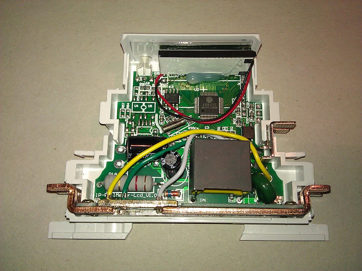

von Claus (Gast)
Hab mal ein Bild vom Innenleben eines solchen 13€- "KWh"-S0-Meters für
"230V (5)50A 50hz" angehängt.
Die Platine schaut erheblich besser aus wie es die frontseitige
Rechtschreibung erwarten lässt ...
Neben der sollten se das putzen noch "etwas" üben; das gezeigte Teil
hatte auf der Platinenunterseite neben Flussmittelrückständen eine
Verunreinigung mit irgendeinem grauen dicken Schmierfett.
Das Zählerchen ist wegen dem (ursprünglich) dauerhaft eingeschalteten
Display-Backlight in Einzelteile zerfallen^^ (und anschließend auch
wieder zusammengeklickt).
Die Platine ist zwar doppellagig, hat auf der Unterseite aber neben
einer großen Massefläche nur noch ein paar Brücken geroutet; keine
Bauteile.
Klassisches Kondensatornetzteil, mit einem 78L05 in SMD (ist unter dem
X2-C versteckt). Der 78L05 lässt sich auch direkt füttern, dauert mit
einem eh schon bis auf nur noch knapp über 6V runtergenudelten 9V-Block
nur ein paar Sekunden bis die C's geladen sind /das Display angeht.
Die Strommessung via Shunt. Spannungsmessung - weiß ich jetzt nicht ...
unter dem X2-C sind noch fünf mit RA1 bis RA5 bezeichnete R's versteckt
wobei RA1 bis RA5 jew. 300kOhm haben?. Beim N reicht ein einseitiges
auflegen.
Das IC oben links ist ein 24C04-Eeprom, und der Bobel rechts ein
EL357N-Optokoppler.

von Claus (Gast)
Lt. Schrack beträgt der Innenwiderstand eines B16-LSS 6,31mOhm ... dann
wären die Strommess-Shunts ja schon da :D
Und die Spannung bräuchte man lediglich einmal pro Phase. Wenn man da
dann sofort einen Spg.-Teiler hinkleben würde ...
Dann könnten (in der grauen Theorie) sogar recht einfach jeweils gleich
6-8-10 "Shunts" auf einen Multiplexer gepackt werden. Der die Werte,
schön nacheinander, an so einen Vango V9821S energy metering SoC IC
übergibt.
Der V9821S ist ein heftiges Teil ...
