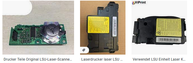

Hallo, hier eine Info von einem Techniker für Laserdrucker.
Drucker und Kopiererlaser verwenden eine LSU, LaserScannerUnit,
Laserdiode (oder mehrere) strahlen auf einen Polygonspiegel,
Umdrehungszahlen von > 30.000  sind üblich.
Ich behaupte nicht das eine Ansteuerung unmöglich ist, der Drucker
machts ja auch, dan könnte man auch gleich dessen Ansteuerung verwenden.
Hier im Forum sah ich schon einen Beitrag wo damit Platinen belichtet
worden sind, alle Achtung !
Jedoch ist der Laser unsichtbar und hat auch meist mehr Leistung !
Aber man hat ja 2 Augen, also hat man mindestens 2 Versuche, z.B.  wenn
man ein reflektierendes Werkzeug in den Strahl gehalten hat oder gar
direkt in die LSU geguckt hat - weil da war ja kein roter Laserstrahl zu
sehen...

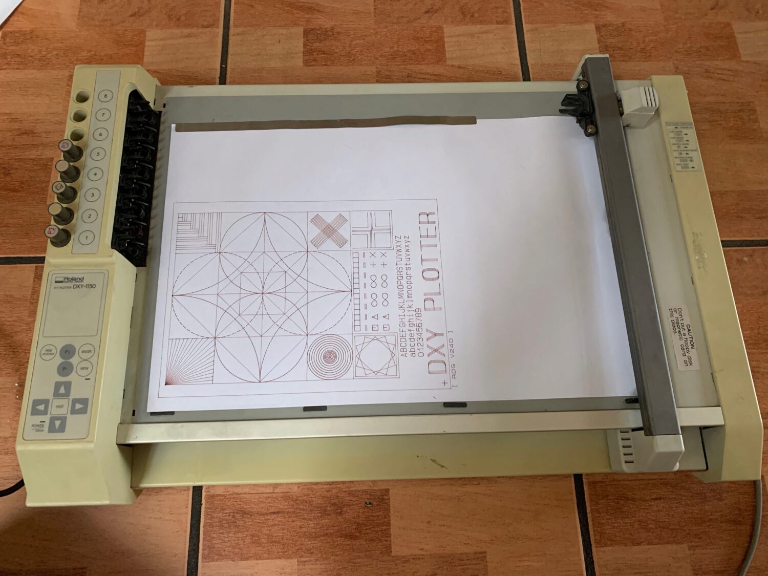

Ich habe noch einen Roland xy-Plotter, da spannt man einfach einen
Plotterstift ein und los gehts auf A3-Papier,  hat 6 oder 8 Farben das
Teil
(Roland DXY-1150)
Na dann - viel Erfolg  & Schutzbrillen nicht vergessen
OP #7117257
Ja so einen Plotter kann man "einfacher" auf Laser umbauen weil die
Schreibgeschwindigkeit bekannt und meist konstant ist, was bei einem
Kurvenschreiber nicht der Fall ist.

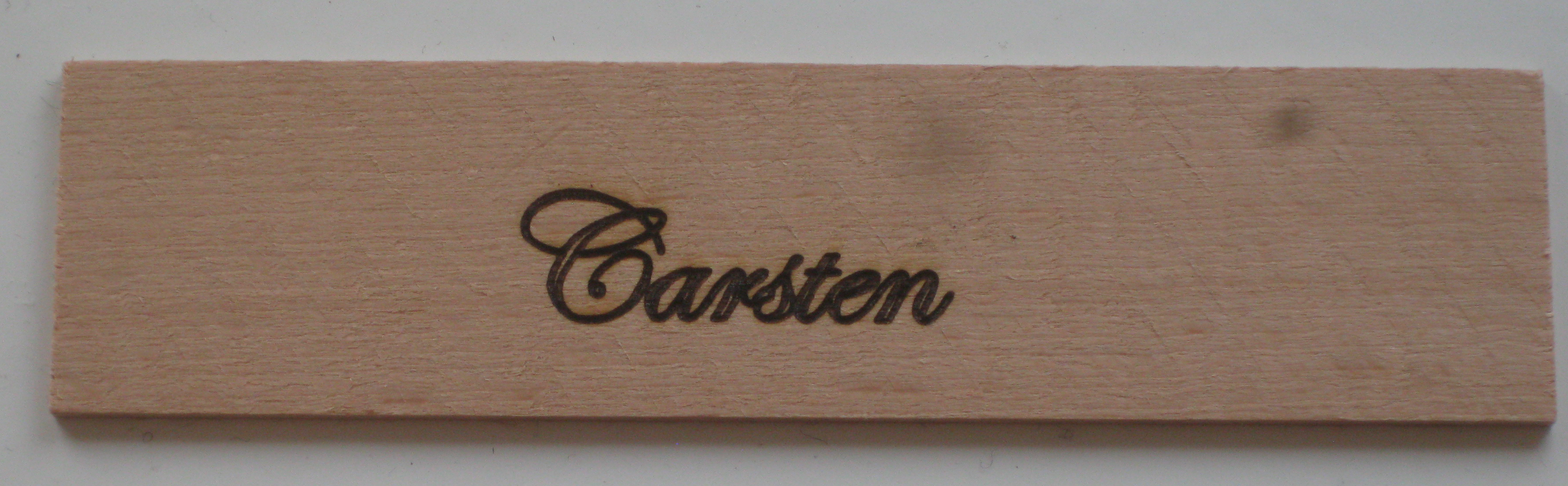

Gast #7117400
Carsten-Peter C. schrieb:
> 4,6 MB
Fällt dir etwas an deinem Foto auf?
Gesehen:
"Wichtige Regeln - erst lesen, dann posten!"
"Zeichnungen und Screenshots im PNG- oder GIF-Format hochladen."
Liest du da irgendetwas von Fotos?
Du solltest dir ganz dringend den Artikel über Bildformate
durchlesen und ein zumindest minimales Verständnis für den Sinn und
Zweck der verschiedenen Format entwickeln.
