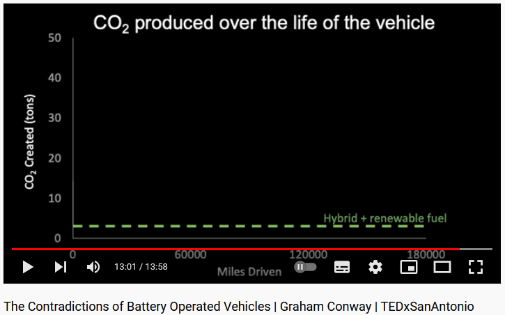

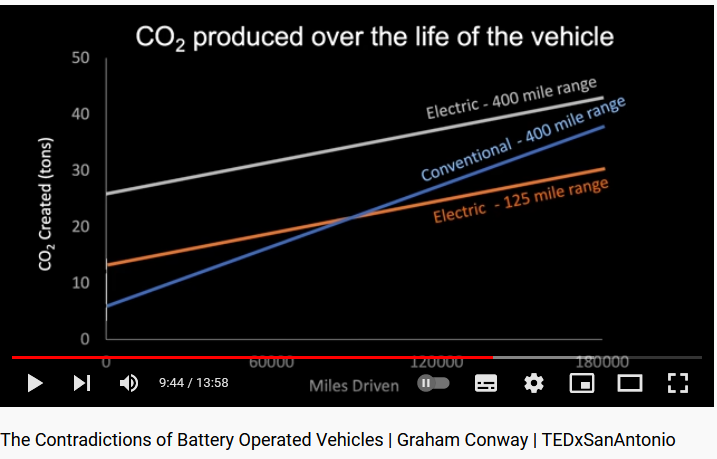

Auch wenn es leider wirklich total von Thema abdriftet (den ich suche
doch eigentlich "nur" nach einer neuen Heizung), so denke ich doch, dass
Dieters Einwand richtig ist.
Dieses Video ist ganz interessant zu dem Thema:
https://youtu.be/S1E8SQde5rk
Es gibt auch von der EU Veröffentlichungen darüber (ich konnte die
gerade aber nicht auf die schnelle wiederfinden, die sind aber auch von
2019 und ich weiß nicht, ob sich in den letzten 2-3 Jahren signifikant
etwas verbessert hat).

Ich hab die Zahlen aus einem Video von Harald Lesch, welches er dieses
Jahr gemacht hat:
https://www.youtube.com/watch?v=shc6hnCrAQ0
Hier ist es halt so, dass sich diese Dynamik, die wir aktuell hier
haben, durch den deutlichen Zuwachs an BEV,  eben sehr stark auf die
Kosten in Form von CO2 auswirkt. Je mehr Fahrzeuge gebaut werden desto
effizienter werden Abbau und Verarbeitung der Rohstoffe und desto
weniger CO2 (Pro Fahrzeug) wird dafür benötigt und dazu kommt: Je höher
der Anteil an regenerativer Energie in dem ganzen Prozess ist, desto...
kannst dir das Ergebnis sicherlich denken. Also nein, ich bezweifle,
dass Dieter recht hat. Seine Meinung stimmte vor 3-5 Jahren noch, aber
heute bereits nicht mehr. Aber ja, wir sollten zur Heizung zurückkehren.
Damals war Harald übrigens auch auf der Seite und meinte, es lohnt sich
weder fürs Klima noch für die meisten persönlich, ein BEV zu nutzen.
Aber seither haben sich die Rahmenbedingungen signifikant geändert und
dementsprechend muss man eine Neubewertung durchführen und die kommt
aktuell eben zu vollkommen anderen Ergebnissen
