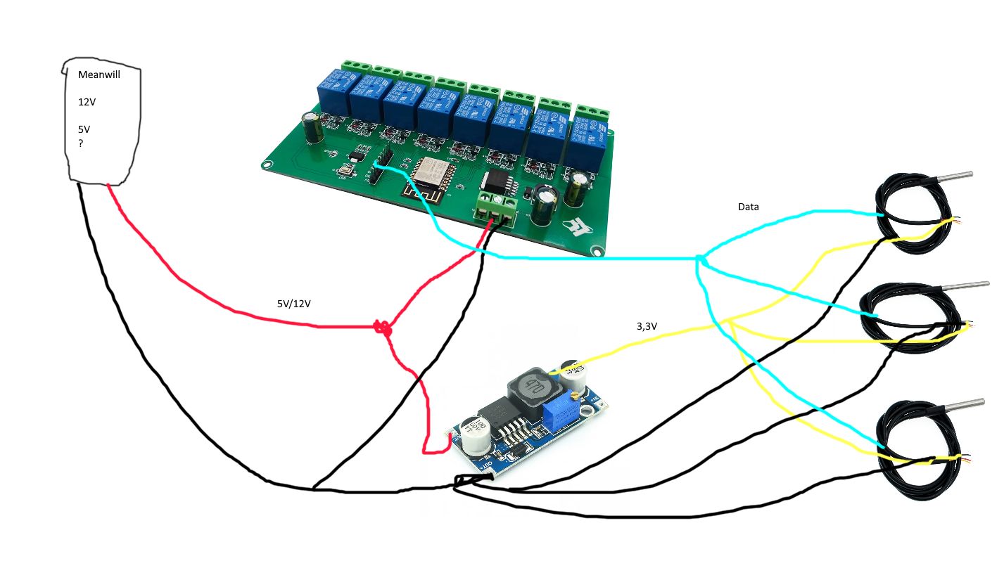

In Anbetracht der allgemeinen Situation möchte ich auf simpele Weise
meine Unterflurheizung ansteuern.
Das mache ich mit den bekannten Möllenhoff-Stellantrieben.
Diese wiederum werden über eine 8Relais-Platine mit einem ESP8266 auf
dem Tasmota läuft bedient.
Leider hat die Platine keinen 3,3V Ausgang wo ich ein paar weitere
Sensoren anschliessen könnte.
Also brauchts einen StepDown auf 3,3V. Habe dazu ein LM2577 Modul.
Die Relaisplatine kann entweder mit 5V angetrieben werden oder mit
7-28V.
Sollte man nun ein 12V Netzteil hernehmen und das für die DS2812 per
Stepdown runterregeln oder gleich 5V? Reicht das dem China-Stepdown
schon aus?

Der LM2577 ist ein Step Up.
Versuch bitte, die etwas chaotische Prosa in Grafik zu gestalten.

Kommt auf verschiedene Faktoren an. Bei wenig Strom auf der 3,3V ist ein
Schaltregler schon mal Käse, weil der einen u.U. einen höheren
Eigenvrbrauch hat, als er vermeindlich einspart. Nächster Punkt ist,
Sensorik (sieht man mal von simplen Mikrotastern ab), reagiert teilweise
allergisch auf eine Spannungsversorgung mit hohem Ripple (die
Schaltfrequenz liegt überlagert mit etlichen Millivolt auf der
eigentlichen Spannung)
Bis ca. 100 mA würde ich einen linearen Spannungsregler verwenden und
aus den 5V die 3,3V generieren.
Wobei es da natürlich drauf ankommt, wie die 5V erzeugt werden. Wenn
z.B. 10 mA für einen einzelnen µC auch nur per Linearregler aus den 12V
erzeugt werden, wird den recht schnell "warm ums Herz" ;-)
Letzteres ist eine beliebte Falle von Anfängern mit Arduino Boards,
indem sie den onboard Spannungsregler mit weiteren Lasten foltern.

Das klingt mir so als ob auf dieser Relaisplatine ein Stepdown-Regler
schon mit drauf ist. Denn ein normales Relais hat keinen so weiten
Eingangsspannungsbereich.
Wenn auf der Relaisplatine ein Stepdown drauf ist den man auch optional
umgehen kann und Du ansonsten keinen Verbraucher hast der 12 V braucht,
dann würde ich ein Netzteil nehmen was 5V ausgibt. Dann brauchst Du
schonmal da keine zusätzliche Wandlung.
Die 3,3 V dann aus den 5V erzeugen, je nach Strombedarf mit einem LDO
oder einem kleinem Stepdown.

Auf der Relaisplatine
(https://www.aliexpress.com/item/1005002956551789.html) ist auf der
einen Seite ein LM2596S und auf der anderen Seite ein AM1117.
Benötigt werden die 3,3V für ein Bündel von 8 DS1820-Temperatursensoren.
Ich könnte die 3,3V auch direkt auf der Platine an dem Am1117 abgreifen,
oder wird er es mir mit Rauchzeichen danken?

Und hier die Zeichnung zur Prosa wie von AK.

Schon versucht, an die 3,3V von der Relaisplatine ran zu kommen, um den
separaten Regler obsolet zu machen? Die paar Milliampere der Sensoren
tun da auch nicht weh und die Platine wirkt sehr übersichtlich.

Habe mal das Datenblatt des DS18B20 überflogen. Wenn er nicht abgefragt
wird, ist der Ruhestrom unter 1 µA. Wenn er Daten sendet, bis zu 4 mA.
Da nur einer senden kann, also rund 4 mA.
Das kann der onboard 3,3V Regler spielend ab. Wobei die Chinasensoren
irgendwas, nur keine DS18B20 sind.
Setze auf die Spannungsversorgung am Sensor aber noch einen Kondensator
und 2 Dioden von Data nach +Ub und Masse, jeweils in Sperrichtung. Wenn
du es ganz genau machen willst, dann an beiden Kabelenden, bei
Sternverkabelung an jedem Ende. Bei langen Leitungen kann es ansonsten
Einkoppungen von außen geben. Bestenfalls kommt mal eine ungültige
Messung, schlimmstenfalls zerlegt es dir den Sensor, oder den Portpin.
Ich hatte mal einen Ds18B20 zur Temperaturkontrolle neben einer 100W LED
und eine Lüftersteuerung mit einem Atmega gemacht. Sensor und die per
PWM angesteuerte Power LED teilten sich 1,5 Meter mehradriges Kabel.
Nach einem Tag war der DS18B20 tot! Bis ich oben vorgeschlagene
Verschaltung nachrüstete ;-)

Funktionierender Link mit guten Bildern:
https://mediarath.de/products/lc-technology-esp8266-esp-12f-wifi-8-kanal-relais-dc5v-dc7-28v-tasmota
Wenn du den ADC-Pin an der Stiftleiste nicht benötigst, dann kannst du
dessen Verbindung auf der Unterseite auftrennen und mit den 3,3V an C16
verbinden.

1N4148 reicht locker. Die muß keinen EMP ableiten, sondern nur den
üblichen Störnebel

Den ADC brauche ich nicht und werde die Leiterbahn entsprechend
aufpopeln um dort direkt die 3,3V anzulegen.
Dann ergibt sich auch kein Problem mit einer Potenzverschleppung
aufgrund unterschiedlicher Regler.
