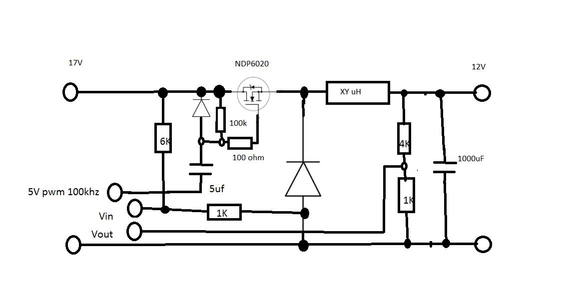

Forum: Mikrocontroller und Digitale Elektronik Wir basteln einen arduino MPP lader.
von Pepe (Gast)
Die pwm wird mit CT2 generiert, 100khz, 140 steps, Pin3, OC2B.
Die Vin und Vout werden über Pin A0 und A1 gelesen.
Pwm ist invertiert, 140 = null leistung, 10 = maximale leistung.
Die logik ist:
Wenn zuviel spannung am ausgang leistung zurück.
Wenn zuwenig spannung am eingang leistung zurück.
Sonst leistung etwas hochfahren.
Einen MPPT daraus zu machen ist nur software.

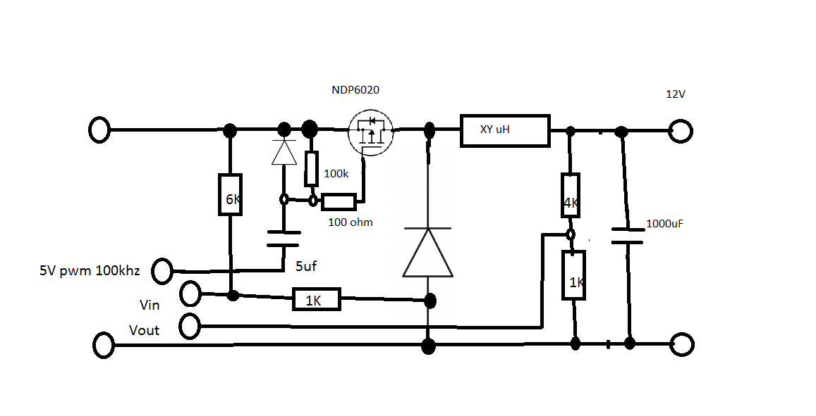

von Pepe (Gast)
Falsches FET symbol. Das hier ist richtig.
von Andre G. (andgst01)
Und was ist das Problem oder die Frage?
Die Dimensionierung der Induktivität (XY µH)?
von Jochen Stromberg (Gast)
Wo ist der mpp Tracking Algorithmen?
Muss da nicht auch der Strom mit rein zwecks Leistungsberechnung?
Eigentlich interessiert nur das Produkt der Ausgangsstrom und die
Ausgangsspannung. Diese Leistung soll maximal sein/bleiben. Wenn die
Last ein Widerstand ist, dann reicht es, die Ausgangsspannungzu
maximieren.

von MaWin (Gast)
Pepe schrieb:
> Die logik ist:
Ähm, das ist kein MPPT.
Richtig ist, das man den Ausgang begrenzen muss, für einen Bleiakku oder
so, und dann abschaltet oder zumindest reduziert.
Die Eingangsspannung muss man nicht begrenzen, aber man sollte den Strom
messen, tunlichst den Ausgangsstrom und ihn maximieren, da ein Akku eine
hinreichend konstante Spannung hat.
Die Kopplung des high side MOSFET per Kondensator finde ich nett
einfach, die Eingangsspannung sollte sich dank Elkopufferung nur langsam
ändern. Aber sind 5uF nicht etwas gross bei einer Anpassung nur über
100k ? Die Zeitkonstante liegt immerhin bei 0.5s.
von Pepe (Gast)
Da steht MPP im titel.

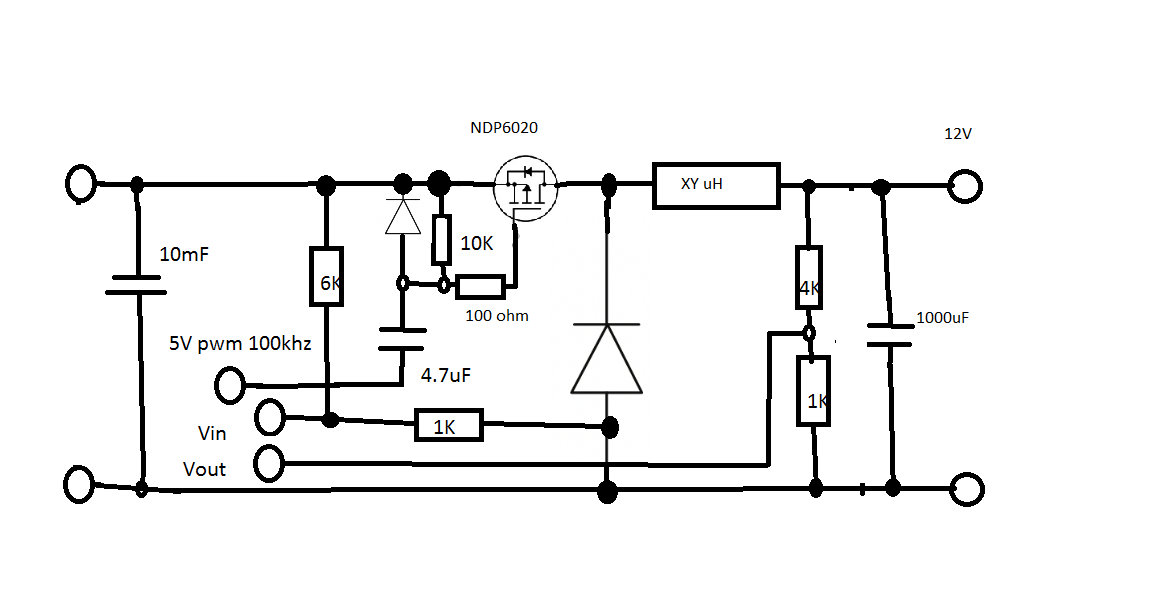

> ändern.
Ja, da ist ein fetter elko drin. Nur nicht eingezeichnet.
Richtig. Das ist eine "das teil war grad da" dimensionierung.
von s.c.n.r. (Gast)
5uF hört sich nach Überproduktion aus Sonderanfertigung an - ist mir
noch nie begegnet ...
von Pepe (Gast)
s.c.n.r. schrieb:
> ist mir
Ist ein 4.7uF. Jetzt mit 4.7K drüber, der MaWin hat recht, 100k war
zuviel.
Initilawert für die MPP zielspannung ist 80% der leerlaufspannung. Also
pwm abstellen, Vin messen, mal 0.8 und als V_set_in speichern.

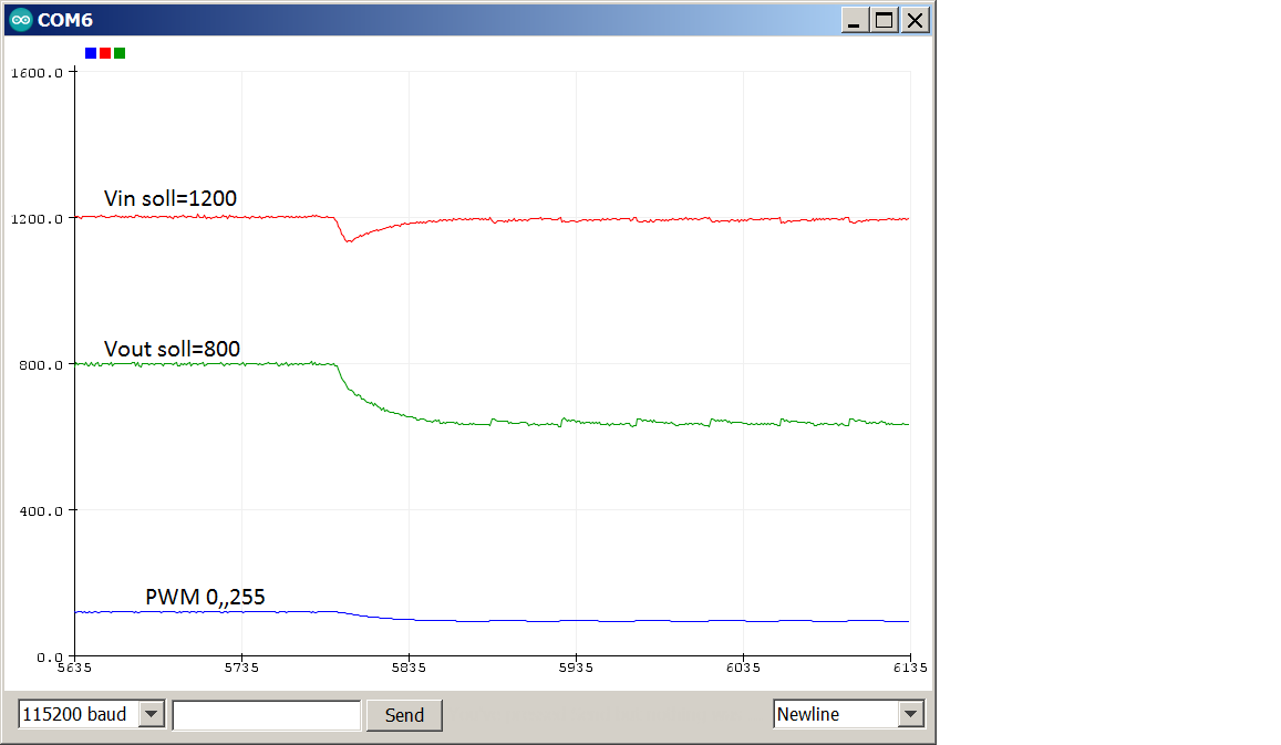

Hab das heute RL ausprobiert an einem mini-panel.
Funktioniert.

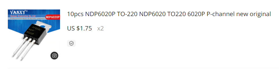

Der regelkreis neigt an diesem 3W 15V panel zum schwingen. Denke das
panel ist zu klein. Weil der NDP6020 FET nur 20V abkann kann ich die 34V
300W panels nicht dranhängen. Neue 50V IRF4905 FET sind bestellt.
von MaWin (Gast)
Hallo, das ist immer noch kein MPP.
Miss den Ladestrom, und maximiere den. Geht mit einem shunt in der
Masseleitung auch einfacher als die Solarspannung zu messen.

von Andreas M. (amesser)
Dein Arduino ist für eine vernünftige Regelung der Ausgangsspannung viel
zu langsam. Da hilft auch der Spielzeugkondensator am Ausgang nicht.
(Deswegen schwingt deine Regelung)
Das funktioniert mit einem Arduino nur, wenn da ein träger
Energiespeicher mit ausreichend Kapazität wie z.B. Akku dran hängt. Wenn
man direkt einen Bleiakku nimmt, dann brauchst keine Regelung des
PWM-Duties. Du kannst den Duty-Cycle direkt aus der gemessenen
Ausgangsspannung und der gewünschten Eingangs/modulspannung berechnen.
Schau dir mal die Formel für den Duty-Cycle eines Buck im
kontinuierlichen Betrieb an. (Nimm die Ausgangsspannung als konstant an)
Den Rest besorgt die Physik. Wenn sich die Spannung nicht entsprechend
einstellt, dann liegt das daran dass die Leerlaufspannung des Moduls
unter der Zielspannung ist oder die Spule eine zu kleine Induktivität
hat und damit der Regler im lückenden Betrieb arbeitet. Oder daran das
der ATMega es nicht schafft den Mosfet schnell genug ein und
auszuschalten. Hast du mal geschaut, ob die Schaltflanken sauber sind?
Die paar mA die der ATMega schafft könnten etwas knapp sein. Aber das
wirst Du dann beim IRF schon merken, wenn der Dir um die Ohren fliegt.

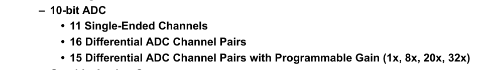

von Εrnst B. (ernst)
MaWin schrieb:
> Ja, der Arduino kann 1.1V Referenzspannung haben
Noch besser wäre einer der "neueren" AVRs, mit 20× Gain oder 32× Gain
kann der Shunt schön klein werden.
Aber da gibt's bestimmt kein passendes Arduino-Core mit analogRead
dafür...

Schottky sieht. Gerade in nem Abwärtsregler heizt die wunderbar, man
kann eigentlich gleich auf MPP verzichten. Aber wie will man ihm zu
einer realen Mosfet-Halbbrücke verhelfen, er zeichnet ja schon in dem
einfachen Plan jede Menge schwere Fehler?

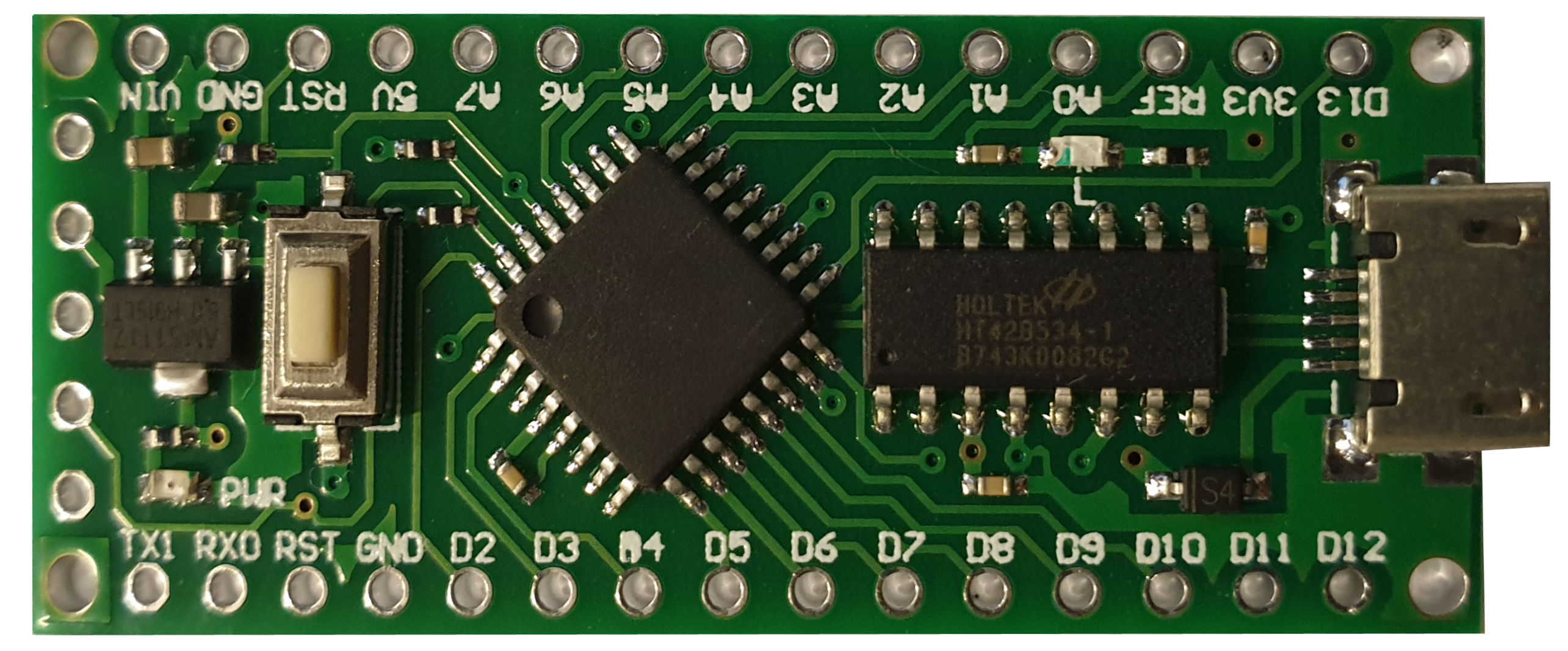

Ich hab ein upgrade gemacht. Anstatt 328p einen china clone der 32mhz
kann und 12bit AD kann. Damit ist PWM jetzt 125khz bei 256 steps
auflösung, original war 100khz mit 160 steps.
Bild oben verhalten wenn solar einbricht. Soll solar ist 1200, soll out
ist 800. Wie erwartet nimmt er V-out zurück bis V-in wider stimmt. Das
sägezahnverhalten könnte messfehler bei aktivem pwmpuls sein, oder zu
geringe pwm auflösung.

von Pepe (Gast)
Pepe schrieb:
> Das
> sägezahnverhalten
War der regel-algo. Korrigiert. Da schwingt nix mehr.
Und die Ausgangsleistung verheizt Du in einem Widerstand?
An dem Diagramm ist was faul wenn Dein Vout-Soll wirklich 800 wäre, dann
müsste Vin in dem ersten Bereich viel höher sein. Oder der Regler regelt
dort gar nicht nach Vout-Soll? Kaum zu glauben, das der stabil an der
Regelgrenze zwischen Vin und Vout Regelung hängt. Mach mal ein Diagramm
mit Leerlauf am Anfang (Duty := 0), Aufdrehen des Reglers bis Uein-Soll,
Abschattung und zum Schluss Lasttrennung. Danach können wir über das
Schwingverhalten diskutieren. Übrigens sieht man in Deinem Diagramm sehr
wohl eine Schwingung.

Falls du tatsächlich den Lötkolben schwingst, beachte, daß die Diode
vorm Gate falsch gepolt ist. Da gehört ggf. eine Zener hin.
Und der Wandler hat wie hier gezeigt noch nicht mal die Möglichkeit der
Nachtabschaltung. Die Zelle wird während der Dunkelheit also zur
Heizung.
von Pepe (Gast)
Uwe S. schrieb:
> Wird denn nun wenigstens noch der Versuch unternommen
Augebaut und getestet.
> beachte, daß die Diode vorm Gate falsch gepolt ist.
Du hast die funktion dieser diode nicht begrifen.
Die sorgt dafür dass V-gate zwischen V-in und V-in minus 5V bleibt.
Ich sehe nur eine Diode, die das Gate des Mosfets gegen positive
Spannungen kurzschließt. Keine Ahnung, wie der z.B. +5V oder mehr am
Gate bekommen soll.

von Pepe (Gast)
> Gate bekommen soll.
Das ist der sinn. Der braucht -5V am gate um durchzuschalten.
https://www.farnell.com/datasheets/59594.pdf

von Uwe S. (bullshit-bingo)
Na sag´ ich doch, du hast das erste Mal ein Bauteil in der Hand. Und

von Uwe D. (monkye)
Pepe schrieb:
>> Gate bekommen soll.
In der Zeichnung ist ein P-Kanal zu sehen, da würden die -5V passen.
Dein Link (und das genannte Bauteil) sind aber ein N-Kanal.
Stimmt, ich hatte gleich nach dem Bauteil-DB geschaut...
Mir ist dann aber spanisch, wie er bereits "Erfolge" gehabt haben will.
Er schreibt oben, daß der NDP6020 wohl ungeeignet sei. Also muss er ja
wohl diesen Mosfet auch genutzt haben. Nur passiert mit nem N-Kanaler in
der Beschaltung rein gar nichts.

von Pepe (Gast)
Stimmt. Da scheint es namenskonflikte zu geben. Ist der im bild oben.
