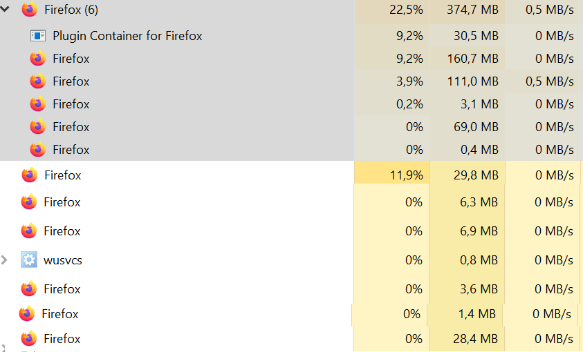

Firefox gestartet, 4 Nachrichtenseiten gelesen, nacheinander 2 x
Nachrichten live video. Rechner hakt. Im Taskmanager von Windows verden
mir haufenweise Prozesse angezeigt, die meisten Webseiten fügen 1-2
hinzu und auch die für lang geschlossene tabs bleiben im Speicher, bis
neu gestartet wird.
Gibt es irgendeine einstellung, die das beseitigt?

Ich find dabei so arg, daß selbst geschlossene tabs noch Netzwerk
(0,5MB/s angezeigt) verbrauchen. Das wenigstens dürfte doch nicht sein.

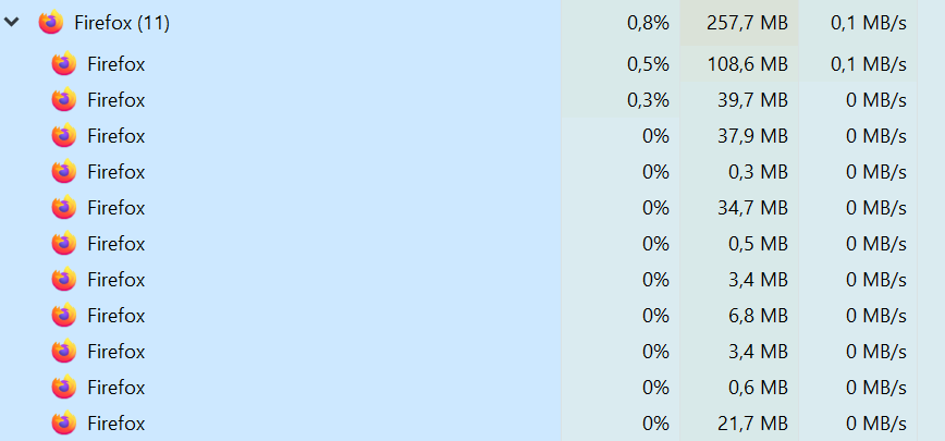

von Helge (Gast)
Versuch: ff starten, Forum -> dieser Beitrag -> Hauptseite -> anderer
Beitrag -> Haupseite -> dieser Beitrag. 2 Prozesse reden nach draußen,
11 sind offen, aber nur 1 tab.
von (prx) A. K. (prx)
Aus obigem Mozilla-Blog: "In great detail, (as of April 2021) Firefox’s
parent process launches a fixed number of processes: eight web content
processes, up to two additional semi-privileged web content processes,
and four utility processes for web extensions, GPU operations,
networking, and media decoding."
