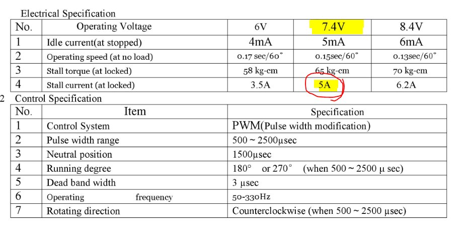

ich bin gerade dabei ein autonom fahrendes Auto für die Schule zu bauen.
Dazu habe ich mir einen 60kg Servo bestellt der zwischen 6 und 8.4V
benötigt. Das Problem ist, dass das Arduino entweder 5 oder 12 V
herausgeben kann. Meine Frage wäre jetzt ob es möglich wäre den Servo
direkt mit einer Batterie anzuschließen
Viele Grüße Branislav

Branislav Beljic schrieb:> Das Problem ist, dass das Arduino entweder 5 oder 12 V> herausgeben kann.
Nö, kann er nicht.
> Meine Frage wäre jetzt ob es möglich wäre den Servo> direkt mit einer Batterie anzuschließen> Könntest du mir aber noch kurz verraten was ein BEC ist

Branislav B. schrieb:> Naja, könnten sie mir vielleicht helfen wie ich den Servo zum laufen> bekomme, das ist im Moment einer meiner größten Probleme
Probier den Anschluss an 5V doch einfach aus.
Du darfst den Servo nicht über den 5V Ausgang des Arduino versorgen,
dass wird den Spannungsregler auf dem Arduino in die Überlast treiben
und er schaltet ab.
So ein Servo kann schon mal ein paar A Spitzenstrom ziehen.
Ich nehme an die Batteriespannung ist mehr als 5V? Das BEC macht aus der
Batterispannung dann die 5V (oder 6V) für den Servo, es ist nichts
anderes als ein sog. "Step-Down" Spannungsregler.
Sowas hier, da kann man sogar einstellen ob es 5V oder 6V liefern soll:

1) Wenn das Servo 6V bis 8,4V Spannungsversorgung benötigt sind 5V od.
12V als Versorgung ungeeignet.
2) Die angegebenen Daten des Servos (Moment 60kg ???
Stellgeschwindigkeit 0,16s/60°) sind unglaubwürdig.
Ein Drehmoment kann nur als Kraft x Hebelarmlänge angegeben werden. (kg
ist keine Kraft sondern eine Masse; Hebelarm wird nicht angegeben)
Daher sind diese Angeben sinnlos und unbrauchbar.
Wenn gemeint sein sollte: Moment beträgt 60 "kgcm", bei einer Drehzahl
von ca. 1 U/s - dann müsste das Servo mehr als 10A Stromaufnahme
haben um diese Leistung zu erbringen. -Kaum glaubwürdig!
Aber notwendig wird sicher eine Stromversorgung sein, die einen
Spitzenstrom von mehreren Ampere liefern kann ohne dass die Spannung
dabei wesentlich sinkt.
Die Modellbauer können mit dem Begriff 60Kilo Servo sehrwohl was
anfangen.
Warum Du da nun 1 U/s draus machen möchtest ist unklar.
Die Angabe 0,16s/60° sagt doch alles.
Und was spricht gegen 10A Stromaufnahme? Von nix kommt nix.
Wer so ein Servo einsetzt weis auch um die notwendige Stromversorgung
bescheid - oder wird es dann vermutlich lernen.
10A sind im Modellbau quasi Standgas.
