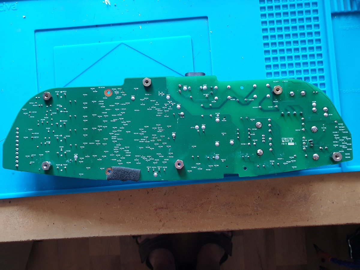

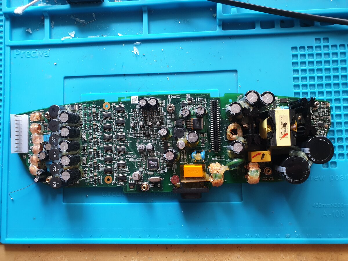

Gast #7116513
Was hier hilfreich wäre, sind Fotos der Platine. Möglichst beide Seiten.
Dann kann man vielleicht schon sehen, oder zumindest erahnen, welches
Bauteile noch gestorben sind/sein können.

Gast #7116960
Das wäre ehrlich gesagt noch um einiges(!) vernünftiger, als was
PEDA schrieb. Denn das von ihm beschriebene Vorgehen
(Wobei am_allerbesten sogar Stelltrafo PLUS Glühbirne ist)
ist zwar sehr vernünftig, sollte allerdings - NOCH vernünftiger -
erst erfolgen, NACHDEM nach Kräften alle Fehler gesucht und dann
beseitigt wurden - und nicht OHNE das überhaupt zu tun.
Sonst hält man zwar mögl. Folgeschäden in gewissen Grenzen, aber
mehr eben auch nicht.
Bitte liefere aussagekräftige (ALLES zeigende) Bilder, @Oliver.
