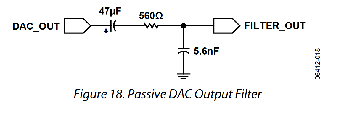

ich beschäftige mich gerade mit einem Analog ADAU1701 DSP und kenne mich
mit der Technik noch nicht wirklich aus. Auf dem Board, welches ich bei
Aliexpress bestellt habe, ist der DSP mit seiner Randbeschaltung drauf.
Wenn ich das richtig sehe, entspricht die Schaltung eigentlich dem
Analog Referenz Design. Dazu gehört auch ein passiver Filter hinter dem
DAC. Der Filter hat einen Längskondensator. An dieser Stelle wurde auf
dem Board ein Elko verbaut, wie auch in der Schaltung zu sehen ist.
Ich habe nun erstmal den DSP mit einem Signalgenerator programmiert und
messe am Ausgang des Filters 2,5 V mit einem Oszilloskop. Allerdings ein
Signal von 0 bis 2,5 V. Meine Erwartung wäre eigentlich gewesen, dass
das Signal von -1,25 V bis +1,25 V geht. Der Kondensator also als DC
Block arbeitet.
Liegt dass an meinem Messaufbau? Darf ich das Scope nicht an GND von dem
DSP Board anschließen. Oder liegt es daran, dass ein Elko verwendet
wurde, warum der Kondensator scheinbar den DC Anteil durchlässt?
Gruß und Danke
Henrik
#7116820
Henrik schrieb:
> einem Oszilloskop.
Also Lastwiderstand (des Meßgerätes)  1M bzw. 10 Mohm bei 10:1
tasteielr.
> Allerdings ein
> Block arbeitet.
die Erwartung ist prinzipiell richtig.
Reststrom des Kondensators (können eine hundert Mikroampere sein,)
sowie
T= R*C = 47uF *10 exp6 Ohm
lassen da nachdenklich werden.
Ja.
Ein Widerstand nach dem 47u von 10k nach GND sollte das Ergebnis wie
gewünscht auf dem Scope sichtbar machen.
Gast #7116906
Also in der Simulation macht es keinen Unterschied, ob da am Ende noch
ein 1 k Widerstand gegen Masse eingebaut wird oder nicht. Die Simulation
hat immer keinen DC Anteil. Passt also nicht zu dem, was ich messen
kann.
