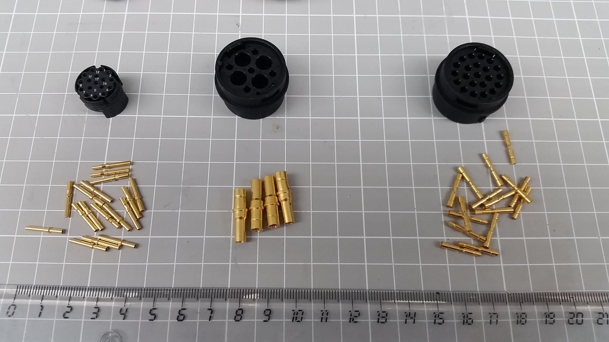

Hallo!
Ich suche für sämtliche  Einzelkontakte im ersten Foto eine passende
Crimpzange. Leider finde ich in der Beschreibung und den techn.
Zeichnungen der Werkzeugspindel keine Typangaben für die Stecker (M23?)
und die Firma hat genau jetzt 14 Tage Betriebsferien :-/
Eventuell kennt ja einer diese Typen und die dazu passende Zange?
Besten Dank!
Edit:
Was mir bei den Kontakten noch aufgefallen ist: es gibt am Boden je zwei
(Entlüftungs?)Löcher - sind es eventuell doch Lötkelche?

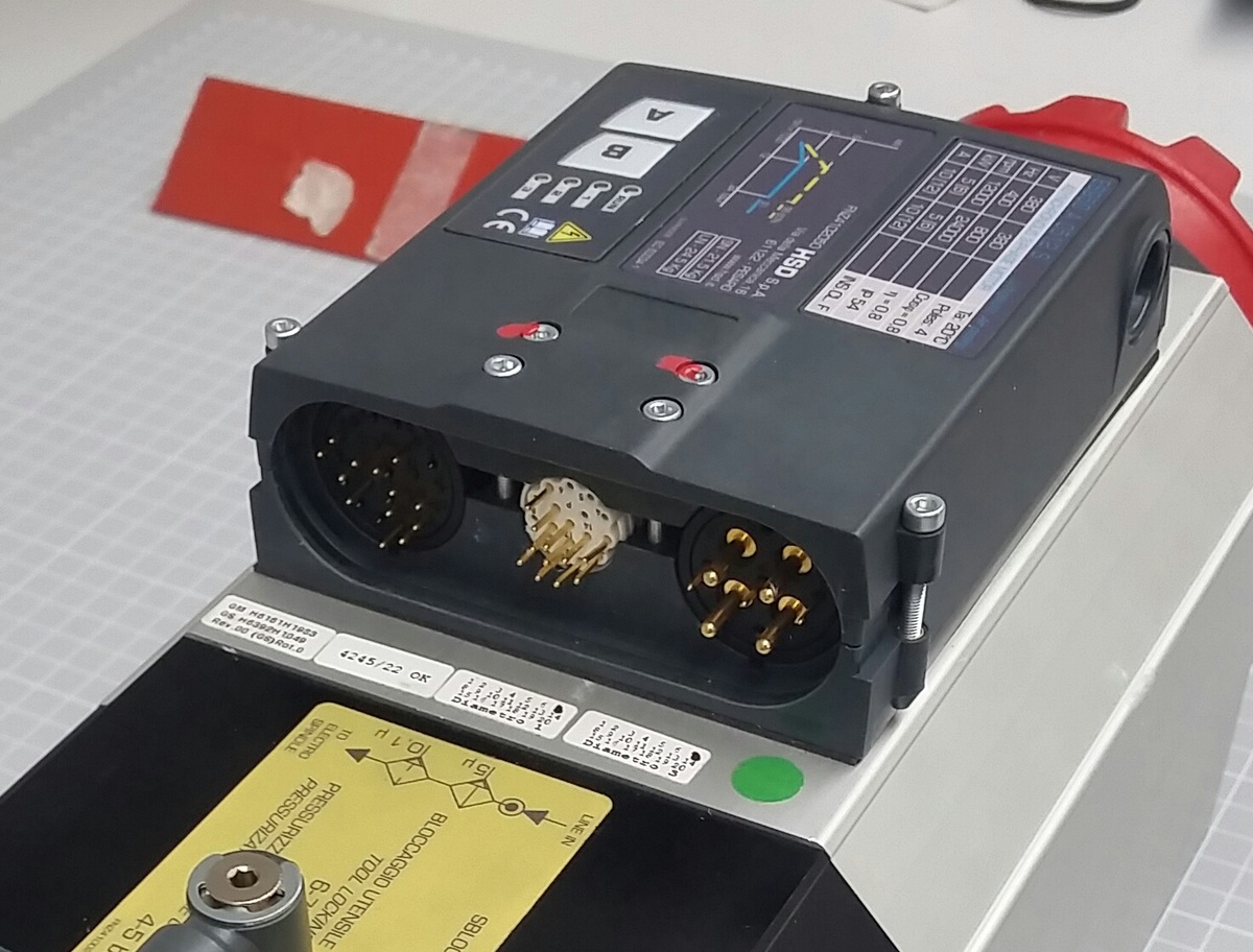

Die Kabel zur Spindel werden bewegt (bewegliche Z-Achse), allerdings an
der Schleppkette fixiert. Zusätzlich haben vom Hersteller her alle drei
Stecker zusammen noch ein Gehäuse, in dem die drei Kabel durch
metallische Kabelverschraubungen ebenfalls fixiert sind. SOllte das
reichen?
Gast #7116990
Löten lassen die sich auch, die Löcher dienen aber auch als Check, ob
die Litze bis ganz unten drinsteckt.
OP Moderator Persönliche Seite #7117047
Gtx F. schrieb:
> Vierdornzange ist das Steochwort bei den M23 Steckern. Allerdings gibts
> da im Detail leider viele Unterschiede bei den Kontaktgrößen.
> Für Zuhause einfach verlöten. Zugentlastung erfolgt ja über das
> Steckergehäuse.
Ja, ich denke auch, dass das ausreichend ist, zumal mit zweifacher
Zugentlastung und Fixierung.
Werde ich so machen :-)

Sollte man das nicht durch die Länge der Abisolierung exakt so
einstellen, dass die übrige dann bündig am Kontakt abschließt?
Gast #7117056
Wir sehen jetzt nicht alle Feinheiten der Zugentlastung. Bei viel
Erschütterung sollte man genauer hinsehen, wo dann das Lötzinn endet.
Das ist später der Punkt, wo der Draht abbricht.
Gast #7123189
Chris D. schrieb:
Ja, wenn man aber die Isolierung zu kurz abgesetzt hat, liegt sie
trotzdem bündig am Kontakt an. In diesem Fall ist die Litze nicht im
Loch zu sehen und es ist nicht gewährleistet, daß sie vollständig an der
Crimpstelle vorhanden ist.
