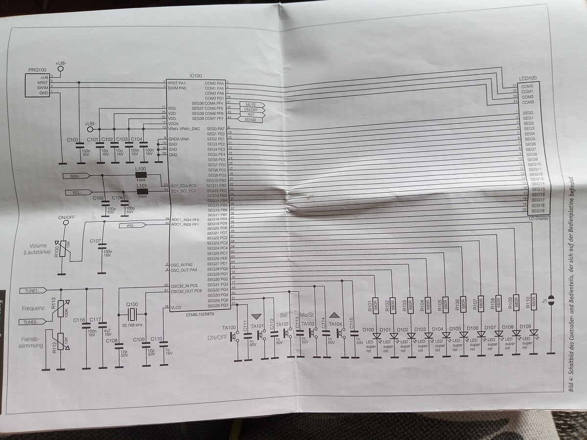

ich hab da schon seit längerem folgendes Problem:
Dazu muss ich allerdings etwas weiter ausholen. Mein Weltempfänger (WE1
von ELV) macht seit einigen Monaten knatternde Geräusche. Keine Ahnung
wie ich es sonst beschreiben soll...
Dies sowohl beim Abstimmen, Lautstärke usw., als auch "wenn er einfach
nur so da steht", im Betrieb natürlich. Und da es beim Drehen eines
beliebigen der drei Potis, als auch bei sich ändernder Empfängslage
auftritt, z.B. schwankende Feldstärke wodurch die Anzeige für "Sender
korrekt eingestellt" verschwindet oder erscheint... Außer bei UKW, aber
da bin ich nicht ganz sicher ob es da wirklich "nie" ist, werde ich aber
nochmal testen...
Ich vermute mal, weil das was ich oben beschrieb über I2C geht (µC -
SI4844 und umgekehrt), mit Störungen des Empfängers durch den I2C zutun
hat.
Bemerkt hab ich auch, daß einer der Keramikkondensatoren, welcher von
einer Leiterbahn des I2C auf Masse geht (Entstörung/Anpassung...) 'n
Kurzschluß hatte, und ich ihn deshalb probeweise rausgenommen hab, in
der Hoffnung das knattern verschwindet... Aber leider nicht.
Und jetzt die eigentliche Frage:
Kann es ein daß es an dem fehlenden Keramikkondensator liegt?
Wäre das einzigste wovon ich wüsste, eben weil der originale 'nen Kurzen
hat... Nur bin ich im SMD-Löten 'ne totale Niete, außerdem ist der
Kondensator bloß so groß wie ein Sandkorn...

Nochmal PS: Der fehlende/kaputte Kondensator ist C105, wenn's hilft.
Schaltplan hab ich auch noch irgendwo, ich weiß aber dass er zum I2C
gehört, nur eben nicht ob es die Takt- oder Datenleitung ist.

Da hilft jetzt aber nur der Schaltplan, ein C an der Daten oder
Taktleitung des I2C Bus ist schon etwas ungewöhnlich.
Dieser ist von der Daten- oder Taktleitung auf Masse...
