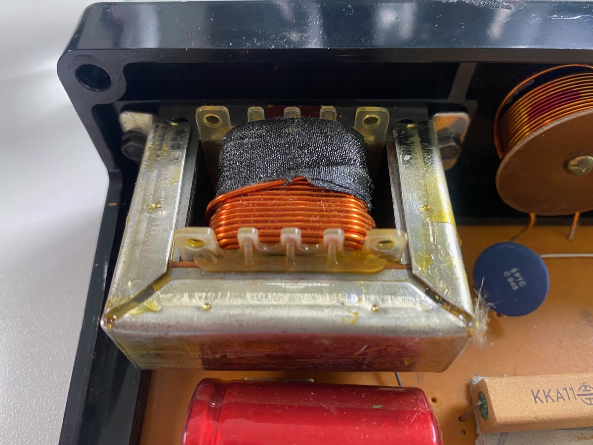

Moin, ich hab ein paar alte Telefunken RL-2000 übernommen: https://www.hifi-wiki.de/index.php/Telefunken_RL_2000 Mit dem Klang war ich immer zufrieden, aber jetzt (ca. 10 Jahre später) klingen sie für mich dumpf und unpräzise. Ein Hinweis, den ich erhalten habe, war dass die Elkos der Frequenzweiche natürlich nach 40 Jahren defekt sein könnten - ausgelaufen, oder einfach nicht mehr in Ordnung. Ich habe jetzt die Frequenzweiche mal ausgebaut - rein optisch betrachtet sieht alles gut aus, ich bin aber nicht sicher, ob die gelben Elkos nicht etwas "angelaufen" aussehen? Wollte nur mal eine Meinung einholen - meint ihr, es lohnt sich, die auszutauschen? Oder gleich in professionelle Hände zur Reparatur zu geben? Bilder anbei... Viele Grüße

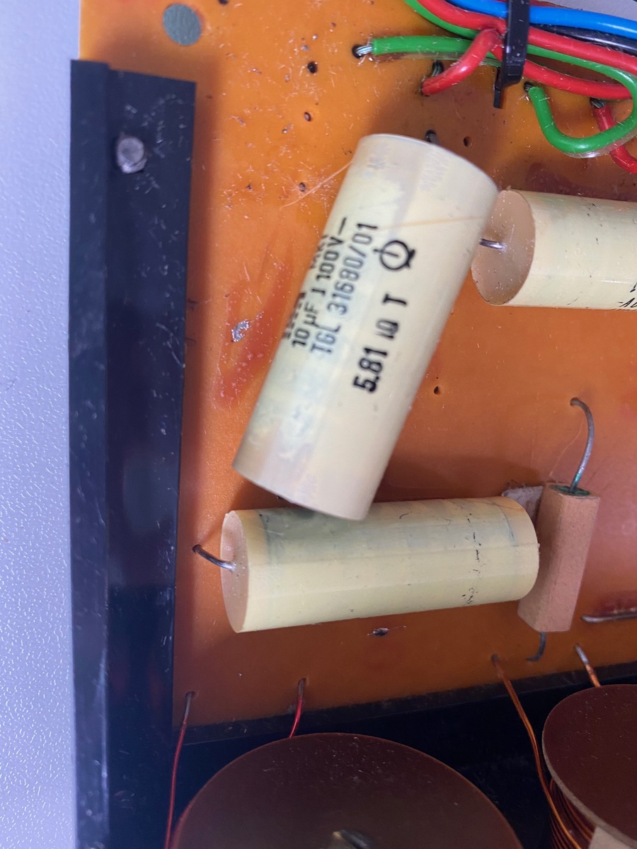

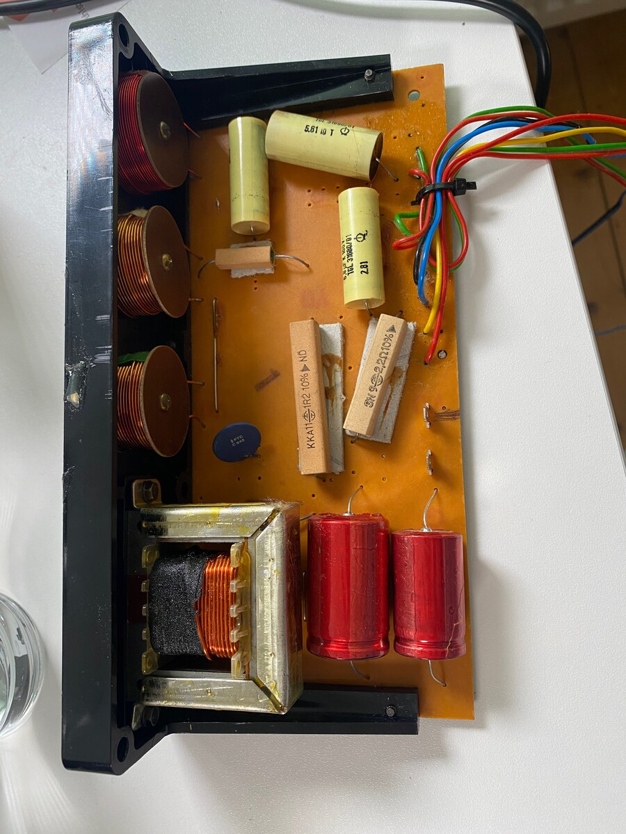

Die gelben sind keine Elkos, das sind Folienkondensatoren. Die können nicht auslaufen. Nur die beiden roten sind Elkos. Aber die sehen noch gut aus.
Lars W. schrieb: > klingen sie für mich dumpf und unpräzise. Da würde ich als allerstes mal prüfen, ob die Hochtöner noch funktionieren. Lars W. schrieb: > ich bin aber nicht sicher, ob die gelben > Elkos nicht etwas "angelaufen" aussehen? Das ist bei solchen Folienkondesatoren ein sehr seltenes Fehlerbild. Überprüfe lieber mal die roten. Die können nicht nur auslaufen, sondern auch austrocknen. Oliver
Und gibt es etwas, was ich bei einem Ersatz beachten müsste? Reicht ein technisch passender, etwa 63uF 100V - oder muss man da auf noch mehr achten?

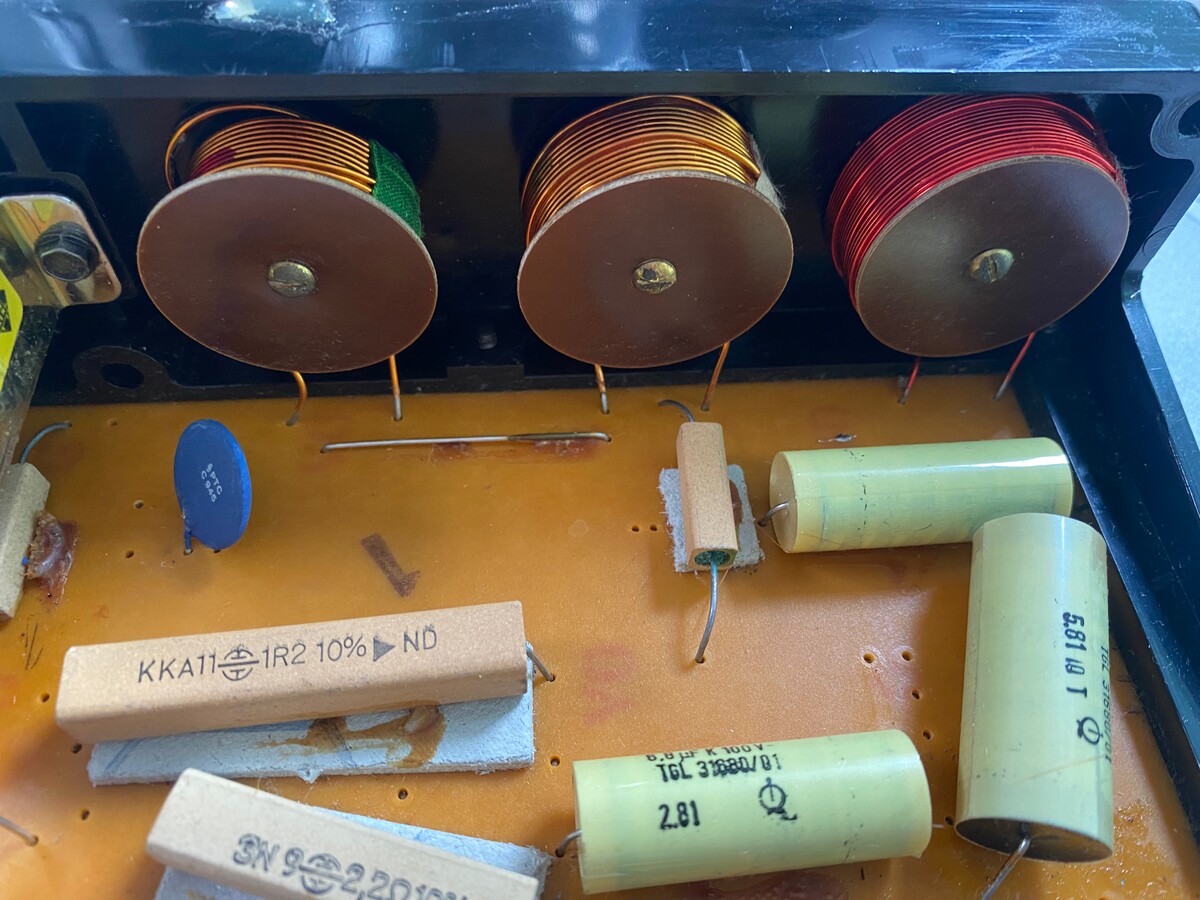

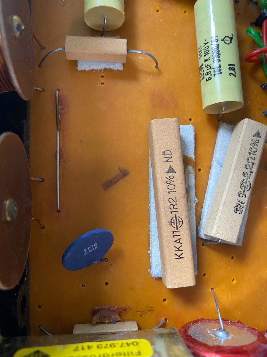

Den PTC kann man auch mal prüfen, der sollte bei RT unter 0,5 Ohm haben.
#7117026

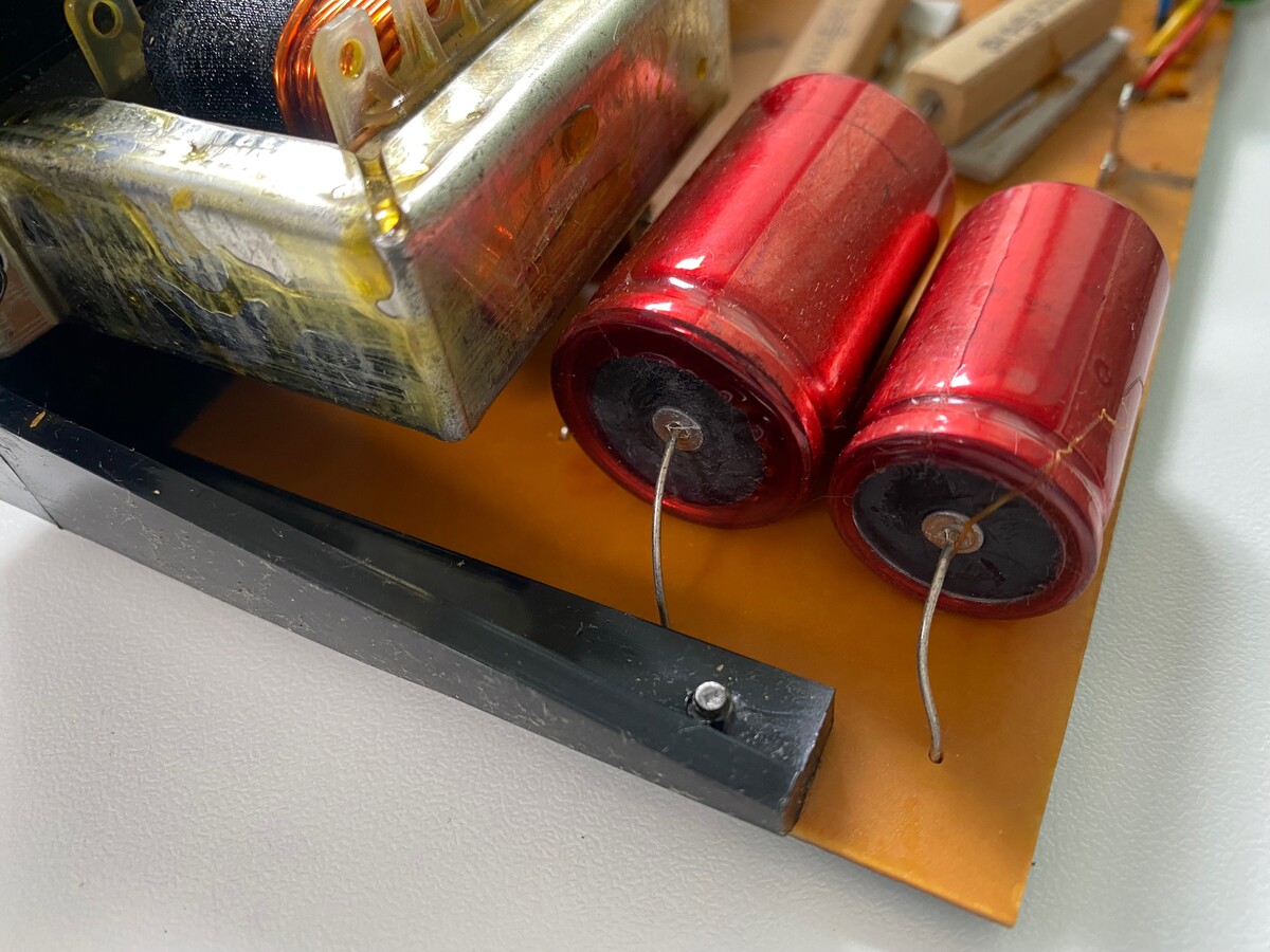

Lars W. schrieb: > Und gibt es etwas, was ich bei einem Ersatz beachten müsste? Bipolar muss er wohl sein.

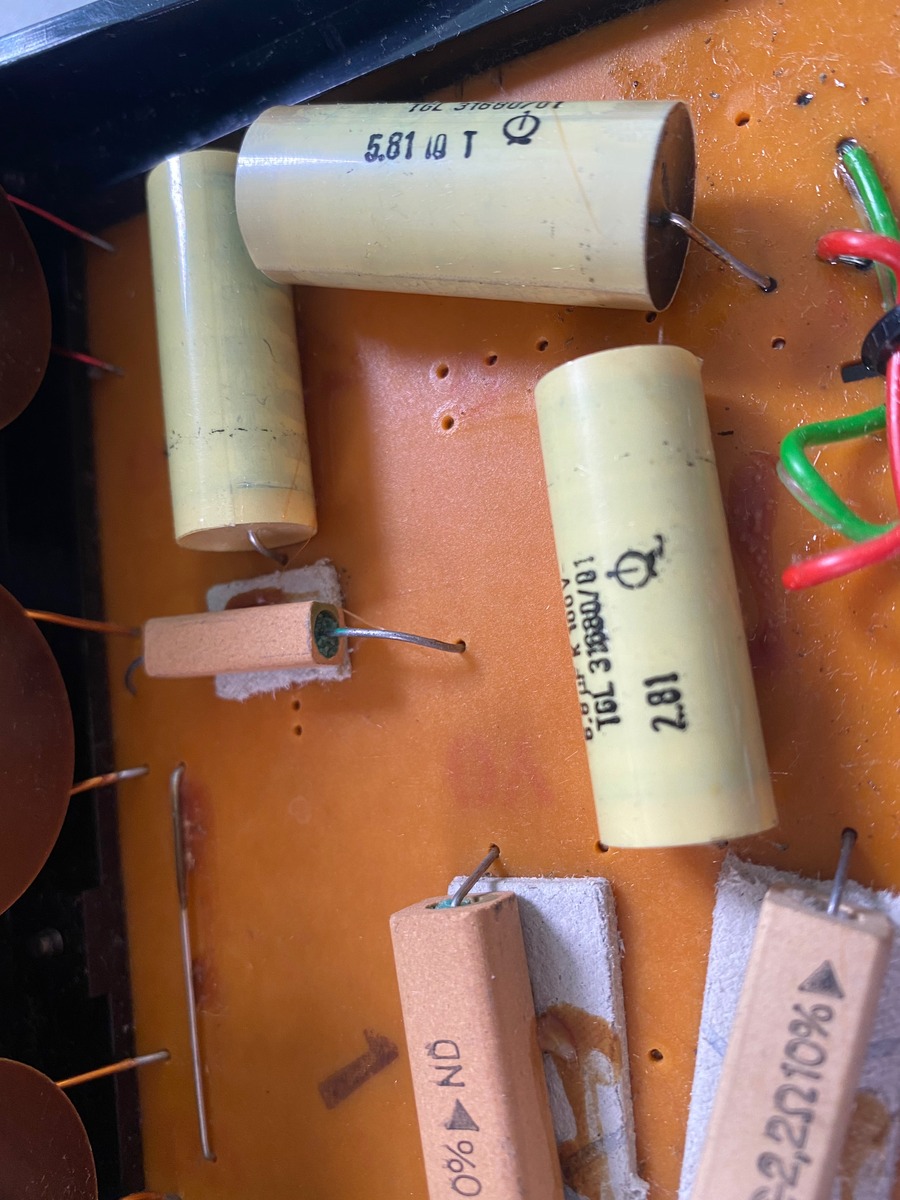

Die Frequenzweichen wurden scheinbar in der DDR gefertigt und auf Telefunken gelabelt. Die gelben Folienkondensatoren sind Made in GDR, die kenne ich aus meiner Jugend ;-) TGL war in der DDR das Gegenstück zur DIN Norm. Wieviel µF haben denn die bipolaren Elkos? Vielleicht kann man die inzwischen auch duch Folie ersetzen (Motorkondensatoren z.B.)

Man sollte die LS wohl erstmal durch messen bevor man Teile tauscht.

Manfred schrieb: > Die Widerstände haben das Logo von Dralowid Draloric! > Wie also kommen die DDR-Kondensatoren da rein? Die wurden bestimmt nicht geschmuggelt. Da hat die DDR sich eben Devisen beschafft.

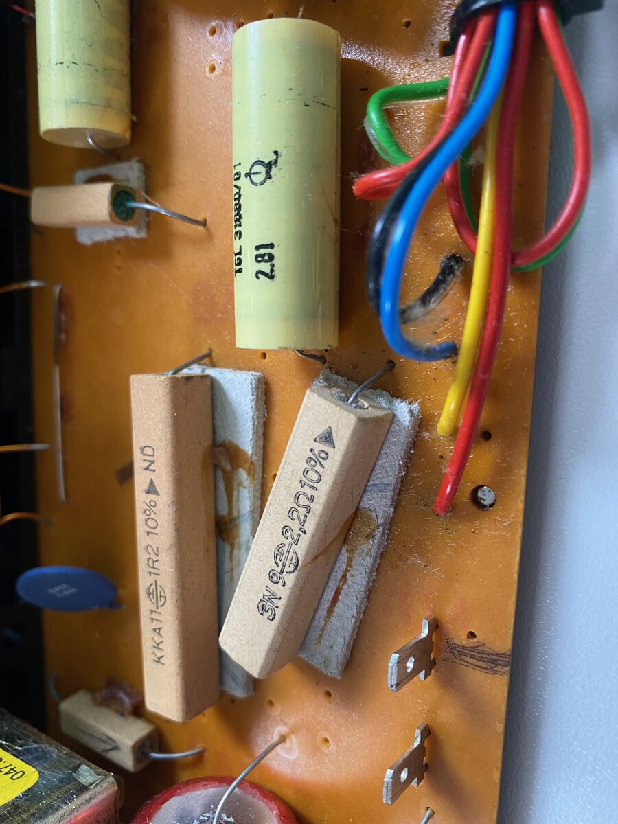

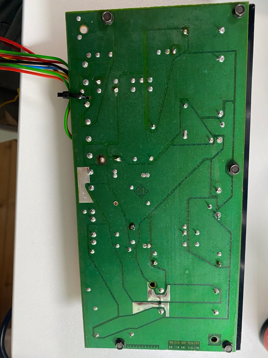

Es kann evtl. auch eine schlechte Lötstelle sein. Diese Leiterplatte ist in 5 Minuten nachgelötet. Gruß WIRO

Manfred schrieb: > Wie also kommen die DDR-Kondensatoren da rein? Gütezeichen Q, Spitzenprodukt zum günstigen Preis. Die Spulen sind sicher auch mit DDR-Draht bewickelt. Was glaubst du, was z.Bsp. das KWO und KWA nicht alles an Drähten und Kabel in den Westen geliefert hat.
Die gelben FoKos sind mit an Sicherheit grenzender Wahrscheinlichkeit in Ordnung. Wie oben schon jemand schrieb, die roten bipolaren Elkos sollten geprüft werden. Solche Typen habe ich schon öfter als defekt identifiziert.

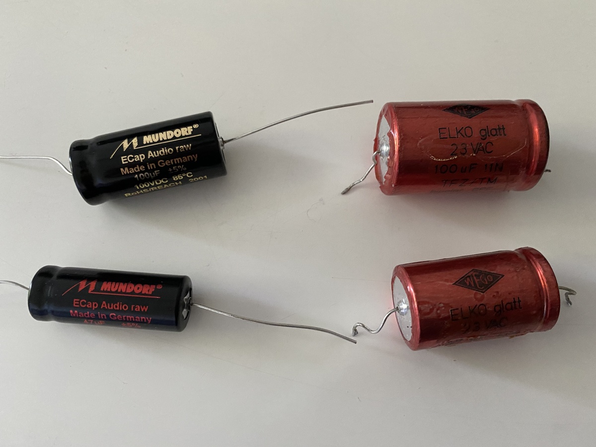

Moin, es sind die hier: https://www.lautsprechershop.de/hifi/elektrolyt_kondensatoren.htm Modelle M-br100-100 und M-br100-47
acdc schrieb: > Lars W. schrieb: > >> lediglich hätten die neuen 100VAC während die >> alten 23 haben… > > Ich lese auf dem oberen 100V DC. Ja, Tippfehler. 100 VDC, 35 VAC.
Ihr habt Recht, das sind die richtigen https://www.mundorf.com/audio/de/shop/Capacitors/ECap_Audio/ECap_raw/?reload_filter=true&bautyp_audio%20elko%20%28biploar%29=true
Ich werde sie tauschen, mal sehen was das bringt. Erstmal an einer Box. Ich mache mir große Sorgen, dass die auch auslaufen oder austrocknen und ich in 40 Jahren wieder wechseln muss. Infantile Technik 😜

Ja, schließe mich meinen Vorrednern an. Die 40 Jahre alten Elkos tauschen ist sicher kein schlechte Idee, aber die waren vermutlich auch nicht "Hardcore" im Einsatz und haben jeden Tag 8h Musik auf Vollanschlag aushalten müssen. Mit ziemlicher Sicherheit sind sie nach 40 Jahren gut weg gedriftet und haben ihre Werte nicht mehr. Aber Die Lautsprecher ansich haben auch einen Brocken von Vergangenheit. Die Membran aus Pappe hat sicherlich vieles erlebt und ist lange nicht mehr das, wass sie früher mal war. Und die sind Wind und Wetter, Sommer und Winter, Rauch und Schall ausgesetzt. Daher würde ich den dumpfen Klang eher bei den Lautsprechern suchen, und nicht bei den alten Elkos.

Kondensatoren bei einer Box getauscht. Das Wummern beim Bass ist besser geworden - der Bass ist schwächer, aber dafür auch weniger brummig. Hochtöner sind noch tot, ich werde mal Widerstände und Spulen durchmessen. Hoffentlich ist keine Spule hin - mit dem Bestimmen des induktiven Widerstands gerade einer defekten Spule wäre ich überfordert.

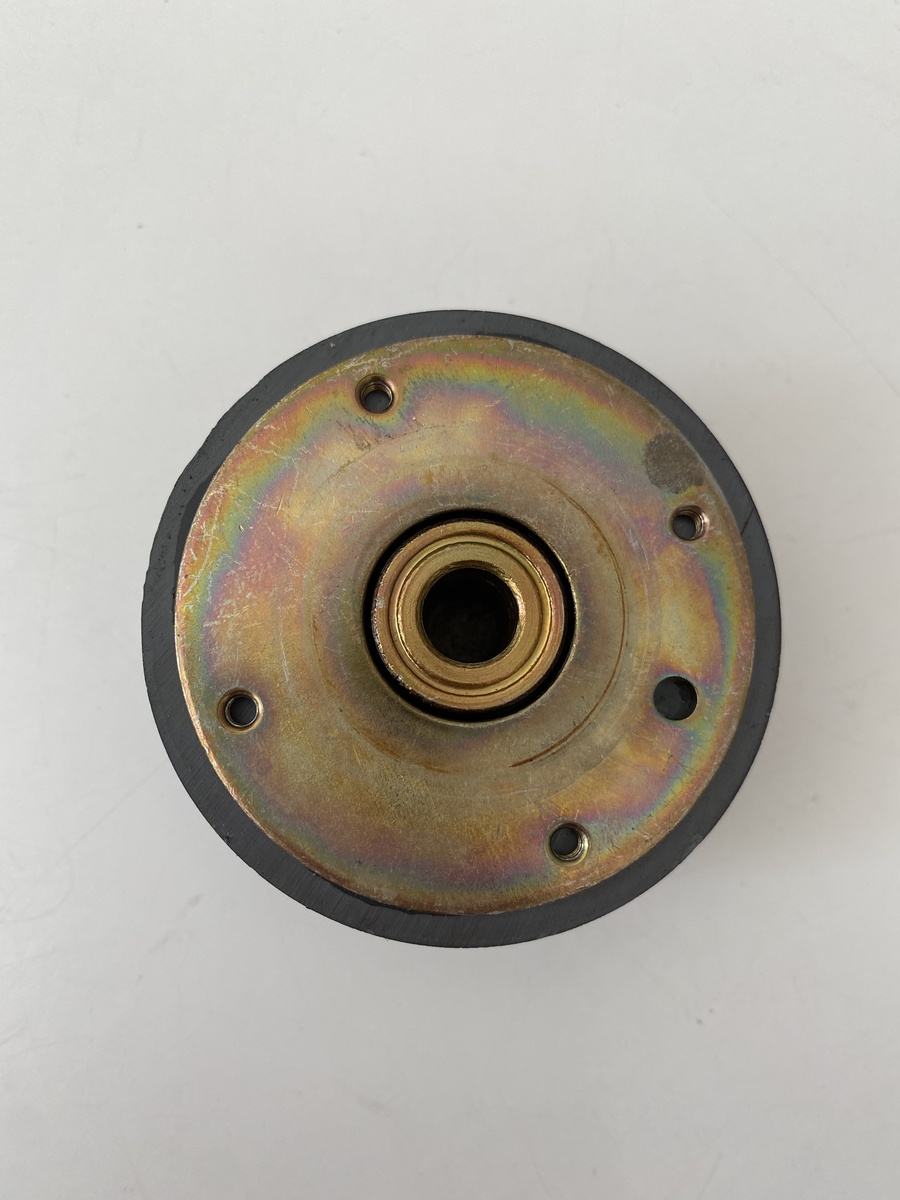

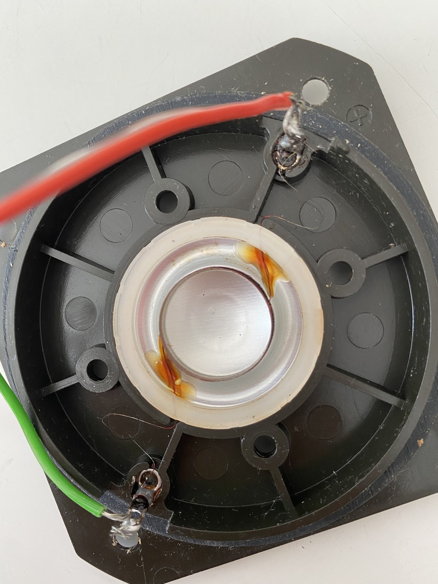

Die scheinen defekt zu sein - Widerstand unendlich. Ein paar Fotos anbei. Krass - es betrifft ja alle 4 Hochtöner in beiden Boxen. Wie kann das denn passieren?

Lars W. schrieb: > Wie kann das denn passieren? Clippender Verstärker. Klassiker. Und nebenan werden dir "Experten" erklären, das man Amps immer und am besten kleiner als die Belastbarkeit der LS wählt... Sowas wie bei dir kommt dann dabei raus: Verstärker clippt, Oberwellen ohne Ende und die HT um Faktoren überlastet.
#7149185
Lars W. schrieb: > Die scheinen defekt zu sein - Widerstand unendlich. R.I.P. > Ein paar Fotos anbei. Krass - es betrifft ja alle 4 Hochtöner in beiden > Boxen. Wie kann das denn passieren? Überlastet worden natürlich.
Haaainz schrieb: > Clippender Verstärker. Klassiker. Oder der Verstärker schwingt. Den Fall hatte ich mal. Verstärker werden u.U. auf sehr hohe Grenzfrequenzen getrimmt, damit im Datenblatt tolle Werte stehen - obwohl das keiner mehr hört. Das überlastet natürlich die Hochtöner. Ein kleiner Kondensator in der Gegenkopplung im Verstärker hat dann geholfen. @Lars W.: Hast du eine Oszi, um am Verstärkerausgang zu messen, wie das Signal dort aussieht?

Bevor du jetzt weiter machst, stelle sicher, dass die MT-Kalotten wirklich fehlerfrei sind. HT-Diaphragmen, TT-Sicken, Weichen etc. ist alles kein Problem. Die MT-Kalotten werden dich aber vor Beschaffungs- und Finanzprobleme stellen.
Dietrich L. schrieb: > Haaainz schrieb: > @Lars W.: Hast du eine Oszi, um am Verstärkerausgang zu messen, wie das > Signal dort aussieht? Nein, aber ich könnte ggf. in eine FabLab fahren und dort ein Oszilloskop benutzen. Ich sollte vielleicht einfach den Verstärker auswechseln - habe ich mit den Lautsprechern zusammen übernommen, ein 90er Jahre Sony TA-FE510R. 60W Ausgangsleistung (Lautsprecher RMS 120W). Wäre theoretisch schon ein Grund für das Clipping. Wie überprüfe ich denn den MT? Funktionieren tut er, das ist alles, was ich derzeit sagen kann. Bei den HT sehe ich das Problem, dass ich keine Daten dazu habe. "Breitband-Hochton-Kalotte: 2x 18 mm Kalotte" - ist alles, was ich Infos habe. Instandsetzung lohnt sich finanziell vermutlich nicht (https://www.neef.de/lautsprecherreparatur-hochtoener/). Aber ich weiß derzeit auch nicht, was ich kaufen müsste, wenn ich sie austauschen wollte.
Auf dem letzen Bild ist ja schön zu sehen, daß beide Anschlußdrähte durchgebrannt sind. Viele drehen oft die Höhen auf Anschlag und man merkt aber nicht, wenn die übersteuern. Auch für die Bässe ist es ungesund, wenn die anschlagen. Ich lasse die Klangsteller daher immer auf neutral. Ich habs zwar auch mal geschafft, nach mehreren Bierchen, daß der Verstärker abgeschaltet hat, aber den Boxen ist nichts passiert. Kürzlich ist mir auch aufgefallen, daß Übersteuern als Stilmittel verwendet wird. Also nicht wie eine verzerrte Gitarre, sondern nur minimal. Die Musik klingt leicht unsauber und man horcht genervt in die Anlage hinein.

Dietrich L. schrieb: > Oder der Verstärker schwingt. Den Fall hatte ich mal. > Verstärker werden u.U. auf sehr hohe Grenzfrequenzen getrimmt, damit im > Datenblatt tolle Werte stehen - obwohl das keiner mehr hört. Das > überlastet natürlich die Hochtöner. Ich hatte mal den Fall, daß ein Verstärker beim Clipping geschwungen hat. Clipping bedeutet ja, ein Transistor sättigt, d.h. er liefert Gleichspannung, also keine Gefahr für den Hochtöner. Es gibt aber Schaltungen, die bei Sättigung hochfrequent schwingen und das ist dann das Todesurteil für den Hochtöner. Ein richtig frequenzkompensierter Verstärker darf beim Clipping nur ein sauberes Trapez liefern, ohne Oszillationen.

Lars W. schrieb: > Ich hatte ja durchgemessen und da war zb ein mit 1R2 > deklarierter Widerstand, der aber lt. Multimeter 2,2 Ohm hatte. Ich > würde die austauschen. Das Messgerät prüfen?

Lars W. schrieb: > Frequenzweiche: Ich hatte ja durchgemessen und da war zb ein mit 1R2 > deklarierter Widerstand, der aber lt. Multimeter 2,2 Ohm hatte. Ich > würde die austauschen. So ein Drahtwiderstand verändert nicht auf diese Weise seinen Widerstand. Entweder hat er 1.2Ω oder er ist durchgebrannt und hat ∞. Dein Messgerät hat Probleme bei den kleinen Werten. > Aber da sind 2 Widerstände ohne Angabe - einer > davon zeigt mir z. B. 3 Ohm. Ich weiß ja nicht, welchen Wert er > ursprünglich hatte - einfach drinlassen? Ich kann ja schlecht einfach > den nächstmöglichen Wert verlöten (3,3 Ohm?), vielleicht war es mal ein > 2,2 Ohm Widerstand. Wenn du oben Fahrkarten gemessen hast, dann hier eben auch. Du kannst ja mal einen auslöten, z.B. 1A durch schicken und die Spannung messen. R=U/I. > Irgendwelche Tipps? Solange die Widerstände mit deinen Messmitteln wenigstens ganz grob das liefern, was drauf steht: drin lassen, die sind ok.

Lars W. schrieb: > Aber da sind 2 Widerstände ohne Angabe - einer > davon zeigt mir z. B. 3 Ohm. Die Werte in beiden Boxen vergleichen. Wenn ein Widerstand defekt ist, wird der andere nicht mehr den gleichen Wert haben.
