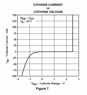

Stefan ⛄ F. schrieb:> Eigentlich steigt die Ausgangsspannung (und damit auch die Leistung)> wenn der Optokoppler altert. Wenn dieser direkt nur mit Vorwiderstand an> der Ausgangsspannung hängt, sogar deutlich messbar.
Ich habe den Eindruck, das einige hier immer noch nicht wissen, wie die
Regelung mit Optokoppler und TL431 funktioniert. Weder CTR des
Optokopplers spielt dabei eine Rolle, solange er überträgt, noch z.B.
Nachlassen des SNT Übertragers, Elkos oder so.
Der TL431 misst die Spannung am ADJ Pin und schaltet den OK ein, wenn
die Spannung an der 2,5V Grenze ist. Der absolute Betrag des OK
Empfängers ist dabei egal, denn der TL431 wird eben auf seine 2,5V
regeln.
Wenn die Schaltung nicht auf Kante genäht ist, spielt das über sehr
weite Grenzen und unabhängig von einer Änderung der Eigenschaften des
OK. Sinkt das CTR, dreht der TL431 eben etwas früher auf.
Matthias S. schrieb:> Ich habe den Eindruck, das einige hier immer noch nicht wissen, wie die> Regelung mit Optokoppler und TL431 funktioniert.> Der TL431 misst die Spannung am ADJ Pin und schaltet den OK ein,
Eben nicht. Der TL431 arbeitet analog. Je höher die Ausgangsspannung
über dem Soll ist, umso heller leuchtet die LED. Nach Alterung muss sie

Stefan ⛄ F. schrieb:> Der TL431 arbeitet analog. Je höher die Ausgangsspannung> über dem Soll ist, umso heller leuchtet die LED.
Nö. Dazu mal Fig.7 aus dem Datenblatt, wobei hier Vka = Vref ist. Da ist
nix analog.
Matthias S. schrieb:> Nö. Dazu mal Fig.7 aus dem Datenblatt,
Guck dir mal das nächste Bild direkt daneben an. Oder probiere es aus.
Mit einer normalen LED und einem Spindel-Trimmpoti lässt sich das
analoge Verhalten bereits sichtbar machen.

Matthias S. schrieb:> Da ist> nix analog.
Klar ist der TL431 analog.
Ref ist der Eingang des Fehlerverstärkers.
Troztdem regelt der immer gleich aus, ob er dafür jetzt 10mA mehr oder
weniger durch die Led schicken muss.
Ist doch alles Haarspalterei.
Deswegen das Wort mikroskopisch.
Nur wurde hier vorhin jemand gemassregelt, der das exakt richtig
beschrieben hatte. Niemand behauptete dass die sich ergebenden
Änderungen relevant seien. Aber es wurde bestritten dass sie existieren.
Und diese Leute haben das Thema Regelkreis nicht richtig verstanden.
