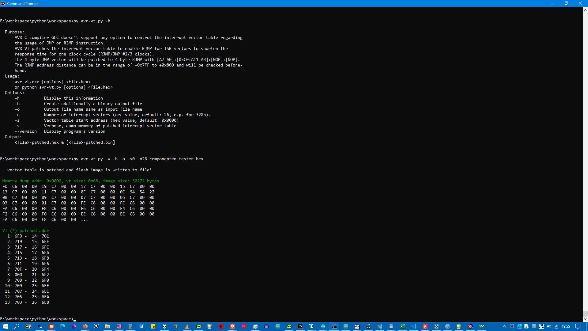

Für die ISR Vector Table soll statt jmp rjmp benutzt werden, was in
interrupt.h line 228 auch vorgesehen wurde, ABER nichts bewirkt.
Das Konstrukt dazu wird von gcc wohl ignoriert - es kann gelöscht werden
und ergibt keine Fehlermeldung - Bug?
Gibt es andere Ideen/Lsg. von jmp zu rjmp innerhalb der Vector Table zu
gelangen?
uC Target Atmega328p

OP (Firma: @home) #7127159
Meine Lösung für das Problem ...
AVR-VT (initial version) ist ein in Python realisiertes Program das die
Vector Table patched. Lässt sich im Build Process als post-build Cmd
aufrufen.
Kann durch Options für old/new AVR's verwendet werden hins. VT an
beliebiger Adresse z.b. @Startadresse Boot Loader.

OP (Firma: @home) #7128273
c-hater schrieb:
> Noch ein paar Jahre, und du kommst auch dahinter, was wirklich die
> Lösung ist...
Du irrst dich, deine Baisics sind mir seit vielen Jahren bekannt! Ich
programmiere auch native in Assembler seit Jahren.
Das Program AVR-VT ist eher eine Fingerübung für meine Python Praxis,
weil ich noch andere Tools in Python schreiben möchte, die mir in ASM7
fehlen und/oder mir teilweise als shell script vorliegen.
Für mich ist das alles nur wie Briefmarkensammeln - also ohne Ideologie
und Verkrampfung.
Praktisch habe ich die zwei Vectoren in einer Minute händisch
modifiziert, aber das Python Program hat mir 3 Tage gekostet.
Habe aber wieder etwas mehr Python verstanden und Spasss gehabt!
Das Program wurde weiter entwickelt und gefixt ...
