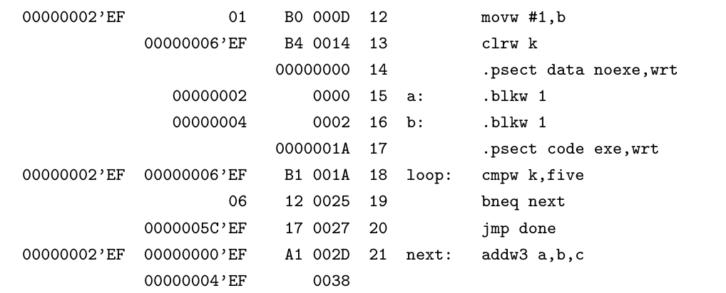

von (prx) A. K. (prx)
MaWin schrieb:
> Was gerade bei Netzwerktechnik ein riesiger Nachteil wäre.
Reine Gewöhnung. Man muss nur von rechts nach links dumpen. Der VAX
Assembler machte das in seinen Listings.
