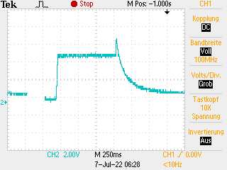

Servus, Ich habe eine 250 mm lange Platine 4-lagig(1--24V, 2--GND, 3--5V, 4--GND), an einem Ende sitzt der Spannungsregler und am anderen der Mikrocontroller. Ich verwende 78L05, 24V zu 5v für die Versorgung des Mikrocontrollers. ch habe 100nF Ker. Kondensatoren jeweils in der Nähe der Mikrocontroller-Power-Pins und einen 100uF El.Ko ganz in der Nähe von einem der Power-Pins. Während des Abschaltens messe ich etwa 8V-Spitzen auf der 5V-Leitung, was das EEPROM manchmal stört und einige Transistoren beschädigt. Ich hatte eine ältere Version der gleichen Leiterplatte, die 2-lagig war und keine Spitzen aufwies. Dieselbe Schaltung, nur mit PWR-, GND-Planes und El.Ko verschlimmert die Pegel. Wie konnte das passieren?

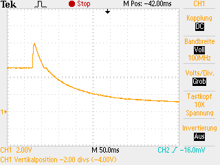

Zeig mal den genauen Verlauf nur der Spannungsspitze. Irgendwo scheint sich da eine Induktivität zu verstecken ... LG, Sebastian

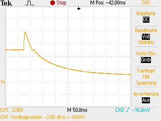

Sebastian schrieb: > Zeig mal den genauen Verlauf nur der Spannungsspitze. Irgendwo scheint > sich da eine Induktivität zu verstecken ... > > LG, Sebastian

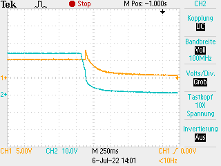

Dieter schrieb: > Venkata ". schrieb: >> Während des Abschaltens messe ich etwa 8V-Spitzen auf der 5V-Leitung, >> was das EEPROM manchmal stört und einige Transistoren beschädigt. > > Wo schaltest Du ab? Vor oder nach dem Spannungsregler? > Wie viele cm haben die aufsummierten Wegstrecken vor und nach dem > Schalter? Ich schalte das Labornetzteil aus. Der Abstand von der Netzteil zum Spannungsregler ist ca. 50cm und vom Regler bis zum Mikrocontroller ist ca. 25cm. Auf dem ersten Bild sieht man den 24V-Eingang für den Regler im vergleich mit 5V bei µC.

Zwei Möglichkeiten:
a.) Du hast einen komischen Spannungsregler, der beim unterschreiten
seiner Minimum-Eingangsspannung aufhört zu regeln.
b.) Du hast einen Pfad von 24V (Vcc) nach 5V und beim erreichen
von 5V minus irgendwas schaltest Du eine Last ab, und der
5V-Rail nimmt zu wenig Strom ab, so dass der 5V-Rail von
einer 24V-Verbindung nach oben gezogen wird.
Ist halt schwierig, mit so miesen Oszi-Bildchen was genaues zu
erkennen...
Pro-Tipp: man kann beim Oszi Y (beliebig) skalieren, so dass man den
ganzen Bildschirm ausnutzen kann... Dann erkennt man auch was und sieht
evtl. zusammenhänge.
Pro-Tipp #2: Mit dem Cursor kann man die Verhältnisse an einem
bestimmten Punkt, z.B. unmittelbar vor dem auftreten der Spitze,
passabel bestimmen...

Elektro P. schrieb: > Ich schalte das Labornetzteil aus. Der Abstand von der Netzteil zum > Spannungsregler ist ca. 50cm und vom Regler bis zum Mikrocontroller ist > ca. 25cm. Auf dem ersten Bild sieht man den 24V-Eingang für den Regler > im vergleich mit 5V bei µC. Total seltsam. Die 24V auf der Eingangsseite fallen langsam auf so 14V ab, und dann beschleunigt sich der Abfall während sich gleichzeitig auf der Ausgangsseite die Spannungsspitze aufbaut. Ab 8V auf beiden Seiten fällt dann die Spannung auf 5V ab. Dort bildet sich ein kleines Plateau, und erst dann fällt die Spannung weiter gegen 0 ab. Passiert das nur mit diesem einen Regler, oder mit mehreren Platinen? LG, Sebastian

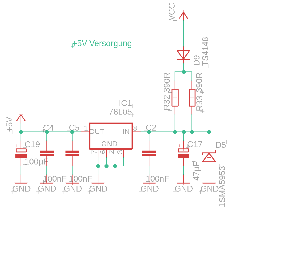

Fragen an den TO:
1.) Hast Du irgendwo Relais hinter dem 78L05 verbaut?
2.) Hast Du irgendwo Induktivitäten verbaut?
3.) Schaltest Du Lasten?
Wenn ja, dann bitte Schaltbild, wie Du sie schaltest.
Ansonsten:
- Die 2. Möglichkeiten, die "Experte" in seinem Post aufzeigt,
könnten eine heiße Spur sein.
Und überhaupt: ein Gesamtschaltplan könnte uns beim Lesen der Glaskugel
maximal unterstützen ...
Viele Grüße
Igel1

Ich würde als nächstes noch a) die Spannung VOR den beiden parallelen 390R messen (oder, falls du davor schon misst, die Spannung dahinter am Reglereingang), und b) die Spannung am GND des uC messen (oder, falls du dort schon misst, die Spannung an GND des Reglers). a) sagt uns wie sich der Strom verhält und b) ob es einen GND-Versatz gibt. Also vier Kanäle im Detail vom Abschalten der Stromversorgung bis Spannungsabfall auf 4V am Reglerausgang. LG, Sebastian

Elektro P. schrieb: > Ich verwende 78L05, 24V zu 5v für die Versorgung des > Mikrocontrollers. Die meisten 78L05 5V Regler sind gar nicht für 24V Eingangsspannung spezifiziert. ONSemi spezifiziert für die Line-Regulation z.B. nur 7-20V am Eingang. Gruß Anja

Vorschlag zu messen: Entferne die 100uF. Lass die Eingangsspannung aus einem Labornetzteil langsam sinken, kommen dann längerfristig 8V wenn der Regler unter die drop out Eingangsspannung fällt ? Warum sieht man in F0003TEK.BMP eine Unterbrechung und den Versatz vor dem eigentlichen Impuls ?
#7120462
MaWin schrieb: > Warum sieht man in F0003TEK.BMP eine Unterbrechung und den Versatz vor > dem eigentlichen Impuls ? Schau mal auf das Zeitraster, er wird sich mit dem Oszi im "RUN" modus befinden... Dieses Verhalten ist normal
#7120466
Ich tippe hier, aufgrund der viel zu hohen Stützkapazität von 100µF auf ein Regelüberschwinger in dem Moment, in dem die Drop-Out Grenze gerissen wird. Der Regler "öffnet" weiter und käpft gegen den 100µF. Bei gleichzeitigem Abfallen der Eingangsspannung wird kurz voll aufgesteuert, der Kondensator lädt sich auf die Eingangsspannung auf und der 7805 steigt aus.

Patrick L. schrieb: > Das der Fehler ja nur am Layout liegen kann. Wenn schon im Schaltplan Links und Rechts vertauscht sind, kann man sich im Layout auch schnell mit der Pinbelegung vertun. Wenn du beim Oszi beide Kanäle auf gleiche Empfindlichkeit stellst und die Null-Linien auf eine Höhe bringst, siehst du besser, was da passiert, Falls die "50ms" bzw. die "250ms" irgendetwas mit der Zeitskala zu tun haben (Gesamtbreite des Signals?) wird das wohl kaum von ein bisschen Massefläche kommen, es sei denn, es handelt sich um eine ganz üblen Schwingung, von der du nur irgendeine Hüllkurve sieht. Eine interne Schwingung dürfte sich in einer deutlich erhöhten Stromaufnahme und höherer Erwärmung bemerkbar machen.
