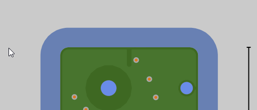

Laut einem AISLER Forumsbeitrag muss man für selbst definierte
Bruchstellen im Layer Dimension einen Strich mit der Breite von 2.2mil
anlegen. Wenn ich das mache wird aber aus 2.2mil nach "übernehmen"
2.20005mil. Bei 2.5mil macht es das nicht und darüber dann wieder.
Weiß jemand warum und wie man es abstellen kann?
https://aisler.community/t/bridges-and-frames/49

Edit: in der bunten Platinenvorschau kann man am rechten Rand eine
Leiste mit Meldungen aufklappen. Da werden die gefundenen Brücken
aufgelistet.
OP #7119916
OK, sowas mit der Auflösung habe ich mir schon gedacht. Danke für den
Hinweis.
Auf der Webseite von AISLER habe ich das auch gefunden, war zugeklappt.
Aber der Strich ist in meinem Layout dann trotzdem zu sehen. Da die ja
ihre Rendering Garantie geben etwas doof...

#7119924
Ich seh nix :( oder meinst du die Aussparung im Lötstopp? Hast du die
Meldungen in der Ausklappleiste mal angeklickt? Dann malt er Punkte
statt Brücken. Damit sieht man wenigstens, ob die Positionen stimmen.
Irgendwo schreiben sie auch sinngemäß "momentan sieht man nur Punkte".
