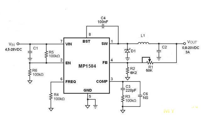

Einen StepDown-Wandler:
https://www.ebay.de/itm/352884272042
Den Trimmer R1 durch die LED ersetzen und R2 durch einen Widerstand von
0,8 Ohm (Belastbarkeit >=1 W).

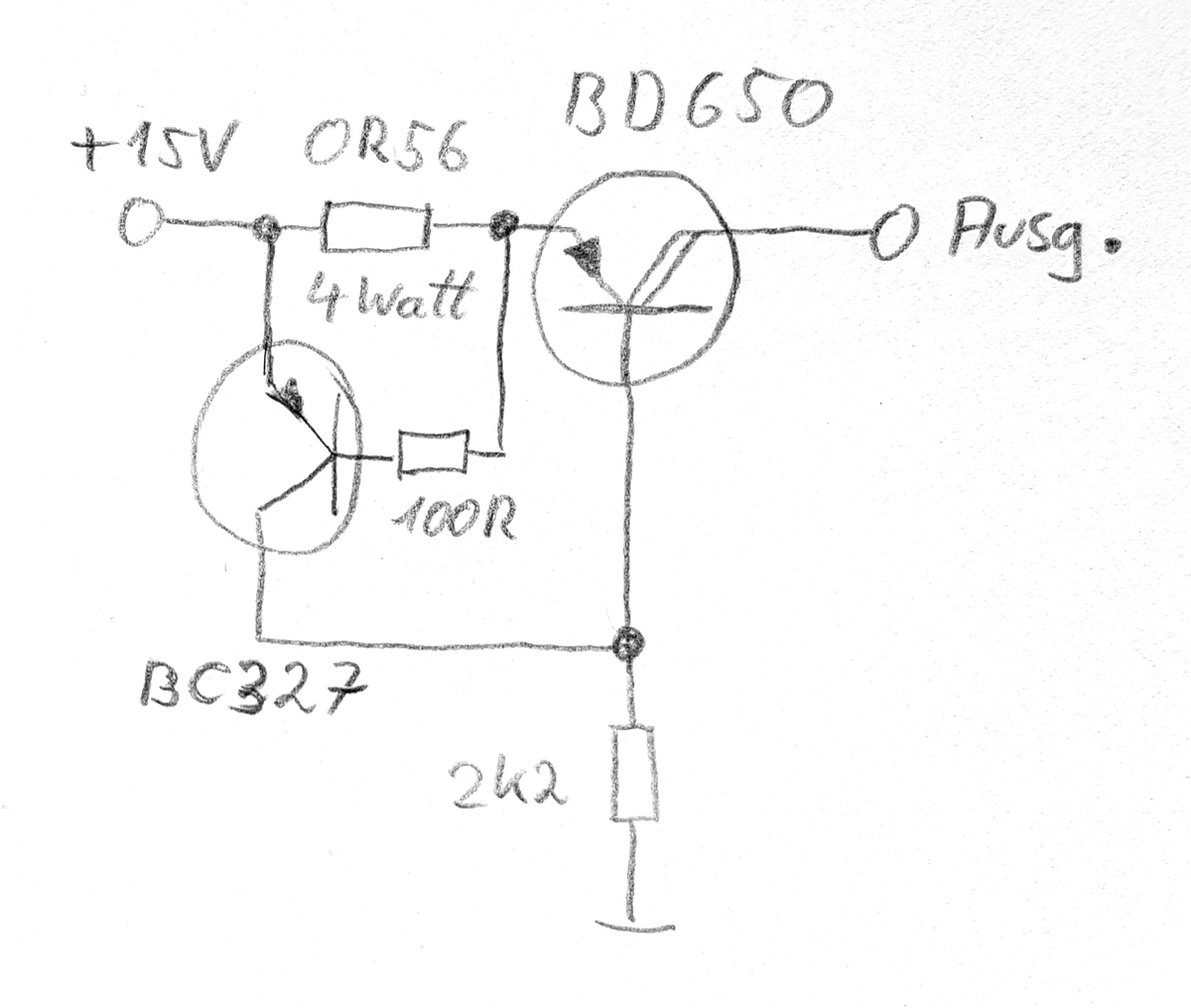

Michael M. schrieb:> Linear und Kompakt passt nicht wirklich zusammen.> Linear regler brauchen mehr Platz da du 3W abführen/kühlen musst.
Na ja, 3W sind nicht die Welt.
> Diese> Konstantstromquelle hat eine Dropspannung von 1,4V. Ein kleines> Kühlblech für den BD650 (Darlington-Transistor) ist evtl. trotzdem> erforderlich.
Und wozu ein 4 Watt Widerstand ? Der Widerstand 'verbraucht' 0.7W, der
Transistor 2.5 Watt. Ja, ein Kühlblech ist angeraten, aber kompakt.
Gegenüber der LED die 12 Watt verbrät ein Witz.
Dieselbe Schaltung kann man auch in die Minusleitung hängen, mit NPN
Transistoren, und den Darlington entweder weglassen (50mA Basisstrom
sind keine Welt, aber 0.72W zusätzlicher Verlust) oder aus 2
handelsüblichen Transistoren aufbauen.
Der Strom dieser Schaltung hängt übrigens ebenso wie der Strom durch die
LED bei Vorwiderstand von der Erwärmung ab, nur hier vom BC327 und
dessen Erwärmung.
Peter M. schrieb:> Du empfiehlst hier einen Step/down-Spannungswandler.> Das ist vielleicht nicht so sinnvoll.
Das ist eine Stromquelle. Nach so etwas hast du doch gefragt.

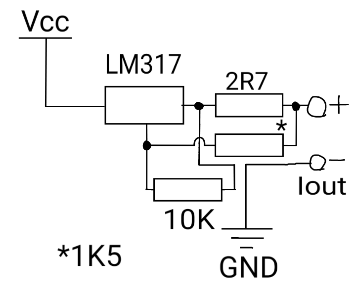

Ich habe eine Lösung gefunden: doch mit LM317 und ca. 550mA durch
die LED's. Die Schaltung hält den LED-Strom einigermaßen konstant.
Gruß Transformator1
Transformator1 schrieb:> Die Schaltung hält den LED-Strom einigermaßen konstant.
Wenn du die Last änderst, ist der Strom sicher nicht mehr konstant. Ich
dachte der LM317 hat für dich eine zu hohe Dropspannung?:
Transformator1 schrieb:> Ich habe das schonmal mit einem LM317 probiert, allerdings musste ich> für eine ordentliche Funktion> die Spannung auf 18V erhöhen.
Transformator1 schrieb:> Ich habe eine Lösung gefunden
Kaum.
Wenn die funktioniert, funktioniert die aus dem Datenblatt erst recht
(mit 550mA), denn diese hat einen höheren Spannungsbedarf.
Der wesentliche Unterschied sind 550mA vs. 1.1A, was natürlich den
Spannungsbedarf des Reglers verringert.
Michael M. schrieb:
> Ich dachte der LM317 hat für dich eine zu hohe Dropspannung?:
Vorher habe ich versucht, 1A durch die LED's zu pressen. Das hatte nicht
geklappt. Mit 550mA klappt das schon. Ich habe den LED-Treiber schon
20-30 Min. am Stück betrieben und der Strom durch die LED's hat sich
eigentlich gar nicht geändert.
Gruß Transformator1

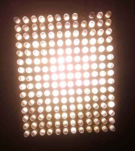

Das ist btw. keine High-Power LED,
sondern ein LED-Array mit insgesamt 180 warmweißen LED's.
Die Lampe besteht aus 45 paralell geschalteten Segmenten mit je 4 LED's
in Reihe geschaltet.
Gruß Transformator1

Bei LED-Lampen sollte man schon Konstantstrom verwenden.
Ohne Konstantstrom, wenn die LED's
warm werden, steigt der Strom. Dieser erhöhte Strom erzeugt mehr Wärme,
wodurch der Strom noch weiter steigt. Das erzeugt wiederum noch mehr
Wärme und der Prozess verstärkt sich, bis die LED's zerstört werden
Gruß Transformator1
Hallo my2ct,
my2ct schrieb:> Peter M. schrieb:>> Nein, das ist eine Spannungsquelle. Der Frager braucht eine>> Stromquelle.>> Nein, guck dir die Schaltung mit den von Jobst Q. angegebenen> Modifikationen noch einmal genau an. Geregelt wird die Spannung über dem> Shunt. Da der Shunt konstant ist, läuft das auf eine Regelung des> Stromes hinaus (-> Ohmsches Gesetz).
Ich habe mir das Bild angeguckt und den Ebay-Link.
Ja, mit den von Jobst erwähnten Modifikationen (habe ich überlesen!) ist
das Ding eine Stromquelle, vielen Dank für den Korrekturhinweis.

Du hast da was falsch aufgeschnappt.
Es ist richtig, dass sich der Strom bei erwärmender LED ändert, sogar
bei der Vorwiderstandsschaltung erhöht.
Aber man kann den Vorwiderstand auf die Betriebstemperatur auslegen. Im
kalten ist es dann halt etwas dunkler.
Das Proble, dass LED zerstört werden, tritt aber erst bei der direkten
Parallelschaltung von vielen LED auf, wie in deiner Lampe, weil dann die
wärmer werdende LED den Strom der eigentlich für die anderen bestimmt
ist übernimmt. Nicht bei einer LED (Reihe) pro Vorwiderstand.
Daher wird hier von Murks bezüglich der Parallelschaltung, auch bei
Konstantstromregelung für alle, gesprochen. Wir kennen halt als
Erfahrene zu viele LED (Taschen)Lampen mit aus diesem Grund
durchgebrannten LEDs.
Die einzige Abhilfe (neben der Variante alle 180 LED in Reihe zu
schalten für 540V, was dein Netzteil nicht bringt) ist zumindest ein
Stromverteilungswiderstand pro Reihe bevor man sie parallel schaltet -
dann kann man gleich den Widerstand als ausreichenden Vorwiderstand
verwenden.
Bei den meisten LED-Streifen und fertig erhältlichen LED-Leuchten mit
ausreichender Lebensdauer werden parallel geschaltete Stränge mit
Vorwiderstand versehen. Ausfälle wegen durchgebrannter Chips hatte ich
bisher nur bei Lampen bzw. Leuchtmitteln, bei denen die Widerstände
wegoptimiert wurden (oder die thermisch unmöglich schlecht designt
wurden).

Besser ist es ohne Widerstände die 45 parallelen LED zu betreiben. Durch
Alterung läuft so rechtzeitig ein Strang davon und geht kaputt, dann der
nächste Strang, passend in zwei Jahren so dass Du wieder neue und
bessere LED kaufen kannst. Warum willst Du es nicht wie die Indutrie
halten, die nur Dein Bestes will und machst da solche Sonderlocken?
MaWin schrieb:
> Wir kennen halt als Erfahrene zu viele LED (Taschen)Lampen mit aus> diesem Grund durchgebrannten LEDs.
Ich hatte auch so eine Taschenlampe, die mit 3 Batterien
AAA in Reihe betrieben wurde. Die hatte 9 5mm LED's paralell, keinen
LED-Treiber und nicht mal einen Vorwiderstand. Als ich das Array
mal ans LNG mit 4V gehängt habe, sind ca. 1,2A geflossen. Das wären
rechnerisch 133 mA durch jede LED.
Allerdings wegen z.B Bauteiltoleranzen würden da unterschiedliche Ströme
durch jede LED fließen. Eine LED war da auch schon kaputt.
Pfuschiges Design, wie man es von Billigprodukten halt kennt.
Gruß Transformator1

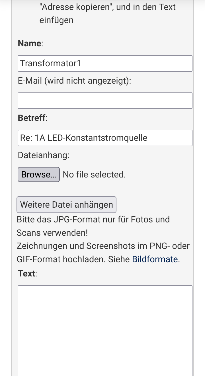

Jetzt kann ich plötzlich wieder Fotos anhängen. Allerdings gehen nur
manche Bilder, andere haben keinen Bock.
Ich kann allerdings immer nur ein Bild anhängen, wenn ich auf den
"Weitere Datei anhängen"-Button klicke, passiert nichts. Ich schätze,
bei mir ist irgendwie die Website oder der Browser verbuggt.
Vielleicht sollte ich es mal mit einem anderen Browser versuchen.
Gruß Transformator1
Transformator1 schrieb:> Ich kann allerdings immer nur ein Bild anhängen, wenn ich auf den> "Weitere Datei anhängen"-Button klicke, passiert nichts.
Na schon - du könntest über "Datei auswählen" die nächste Datei zum
Anhängen auswählen.
Transformator1 schrieb:> Vielleicht sollte ich es mal mit einem anderen Browser versuchen.
Und lass den Hacken bei "Bild automatisch verkleinern, falls nötig"
einfach drin. Dann klappts auch mit der Vorschau...
Forist schrieb:> über "Datei auswählen" die nächste Datei zum Anhängen auswählen.
Dann baut sich über dem Text eine Liste auf...

Das ist ein Screenshot, den ich gemacht habe, nachdem ich versucht habe,
eine Datei anzuhängen.
Dabei, als ich auf "Browse geclickt habe, hat es logischerweise den
Dateimanager geöffnet. Dann habe ich nach der Datei gesucht, die ich
anhängen wollte, und dann draufgeklickt.
Der Screenshot zeigt den Bildschirm, nachdem ich auf die Datei geclickt
habe.
Gruß Transformator1
