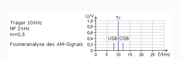

Simulationsprogramm, um AM Demodulation im spektrum zu simulieren
#7121289
1 scilab als matlab-ersatz
2 LTspice Schaltungssimulator der kann auch FFT, mit gesteuerten
Spannungsquellen geht auch Multiplikation zweier Spannungen)
3 Excel-Sheet mit den mathematischen zusammenhängen, aus Parametern
werden Zahlenreihen, daraus dann Diagrammme
mfg mf
Gast #7121300
Ich frage mich, was man das simulieren will?
AM ist hinreichend erforscht, die Formeln bekannt. Oder geht es gar rein
um eine grafische Darstellung?
