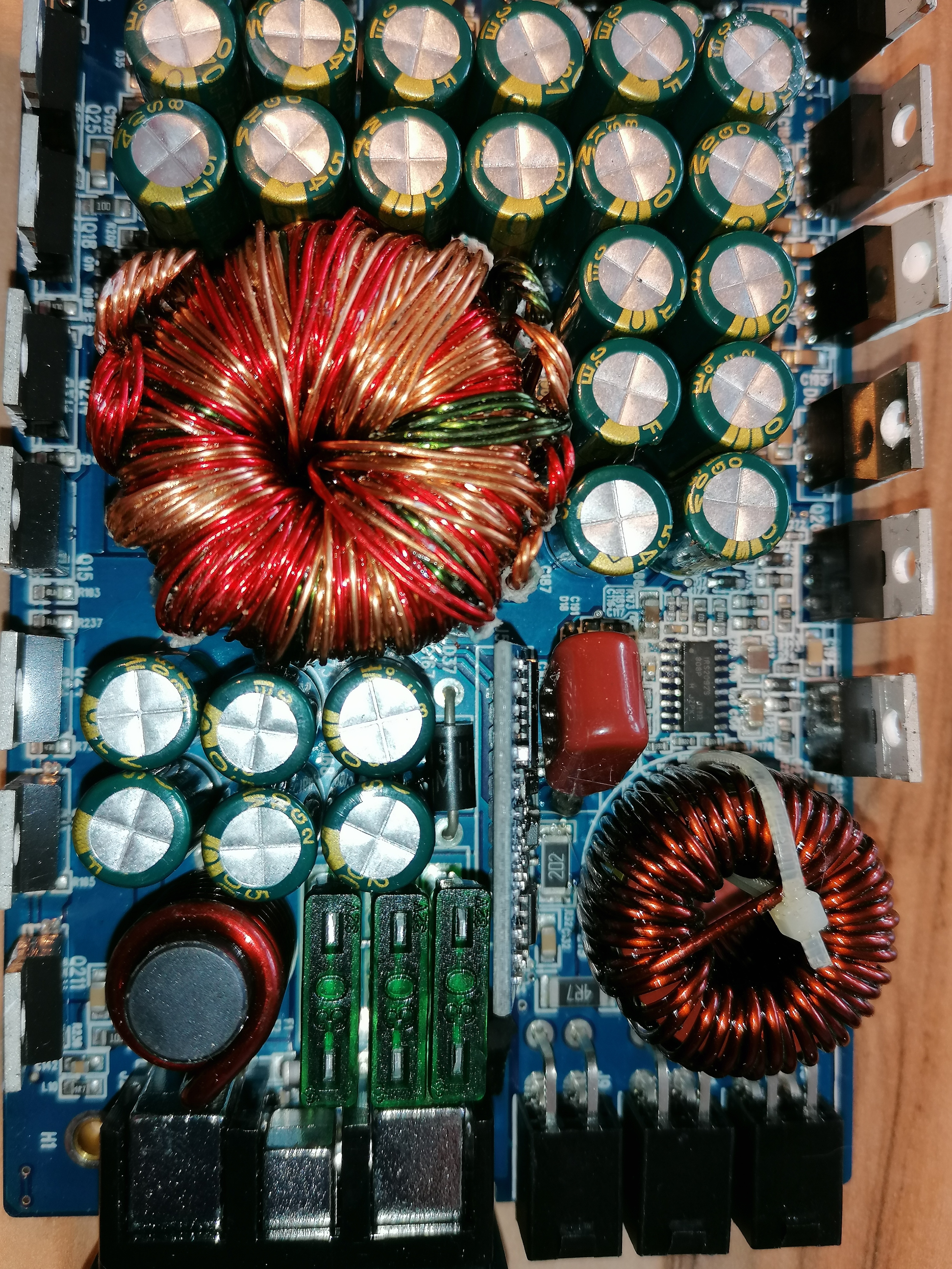

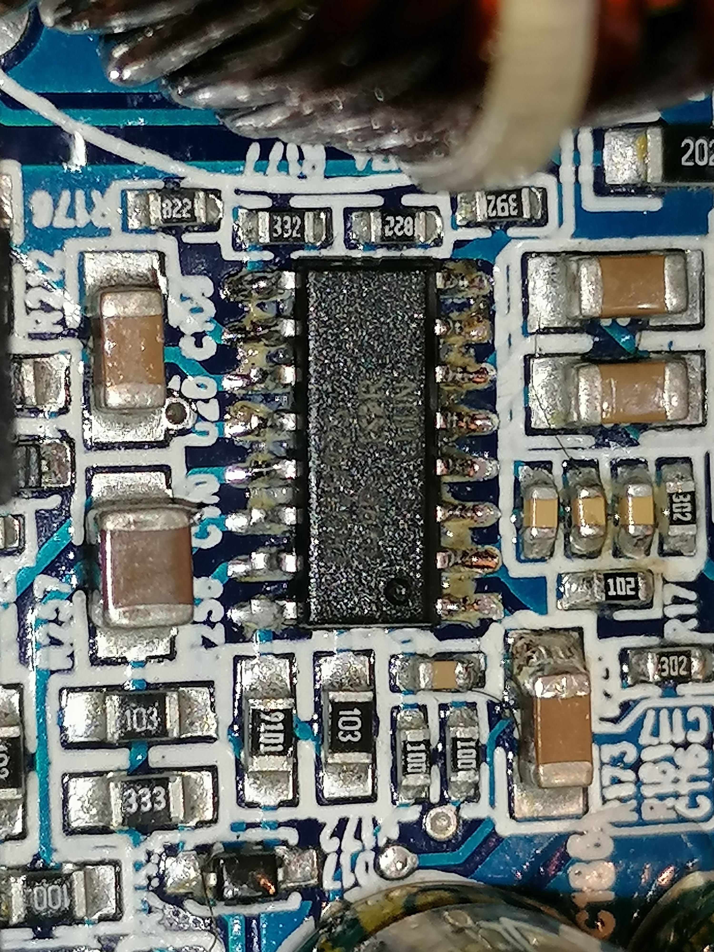

Ich hab von nem Freund nen extrem kleinen Axton D500 digital Verstärker
hier, der hat keinen Ton. Auch nicht in meinem Testaufbau hier.
Ich hab mit nem Signalverfolger das Signal im Amp verfolgen können, bis
zu einem Vorverstärker, einem IRS2092 S.
Die 5 Kanäle sind symmetrisch aufgebaut, ich konnte je einem der 4
eingänge einen IRS zuordnen. Der 5te kanal wird für den sub generiert...
Da hab ich aktuell auch kein ton am Eingang...
An Pin 3 liegt das Audio Signal an, allerdings unsauber, aber da will
ich gar nicht ausschließen, dass mein Messequipment da den mangel
verursacht.
Und ich glaube auch nicht, dass das ursächlich sein könnte.
Aus dem IRS2092 kommt aber nix messbares mehr raus, mir fehlt absolut
die Erfahrung mit digitalen Endstufen, aber da aus dem ding nur noch
high out und Low out jeweils an die digitalendstufen gehen sollen,(laut
Ersatzschaltbild/ pinbelegung Irs2092s) weiss ich auch nicht , ob ich
das überhaupt messen können soll...
Betriebsspannung und diverse andere Spannungen konnte ich im Gerät und
auch an den Vorverstärker messen. Scheint soweit ok. Auch gehe ich sehr
stark davon aus, dass die Endstufe an sich auch läuft, da ich, wenn ich
einen Lautsprecher anschließe, ein leichtes knistern / kratzen im
lautsprecher vernehmen kann. Also denke ich, Endstufe läuft....
Aber halt kein Ton. Das alle 4 Vorverstärker gleichzeitig defekt sein
sollen, halte ich für nicht wahrscheinlich.
Die Endstufe selber ist eigentlich neu, hat er von ebqy Kleinanzeigen
gekauft, zu lange her, um da ärger zu machen, und axton selber will
keine Garantie übernehmen, da kein Kaufbeleg.... Naja... Nu isse bei
mir, und ich suche nach Hilfe...
Die 24 ICs am kühlkörper sind alle mit dier überaus widerspenstigen
Klammer fixiert... Ich hab mal versucht eine zu lösen, aber das schockt
ja mal so gar nicht... Und das dann für weitere 23 ics will ich mir
nicht antun... Also muss die platine leider erstmal in dem sehr engen
Gehäuse bleiben...
Zum Messen hab ich leider nur Multimeter und Signalverfolger anzubieten.
Vielen Dank für die Unterstützung.
Mfg
Thomas

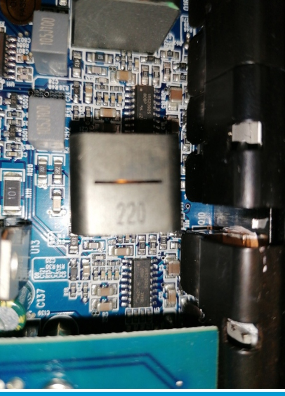

Bei PWM Endstufen (Class D) ist das leider sehr wenig, da du nicht
messen kannst, ob z.B. die Endstufe schwingt, d.h., vor der
Ausgangsdrossel (Das Ding mit 220 drauf) einen Rechteck produziert. Im
Moment bleibt dir damit die Messung, ob am Ausgang zum Lautsprecher etwa
0V stehen und der Treiberchip und die Endstufe mit den passenden
Versorgungsspannungen beschickt werden.
Messe am Wandler (der mit der Ringkernspule) ob hinter den
sekundärseitigen Gleichrichterdioden die + und - Spannungen da sind.
Thomas K. schrieb:
> Die 24 ICs
Das sind keine ICs, sondern die Leistungs-MOSFet für die Endstufen und
den Stepup-Wandler, der aus den 12V Speisung die symmetrischen
Versorgungen für die Endstufen erzeugt. Die haben alle nur 3 Beine.
Der eigentliche Vorverstärker mit den Frequenzweichen und Bass Boost
oder was es sonst so gibt, wird auf der kopfüber montierten Platine
sein.

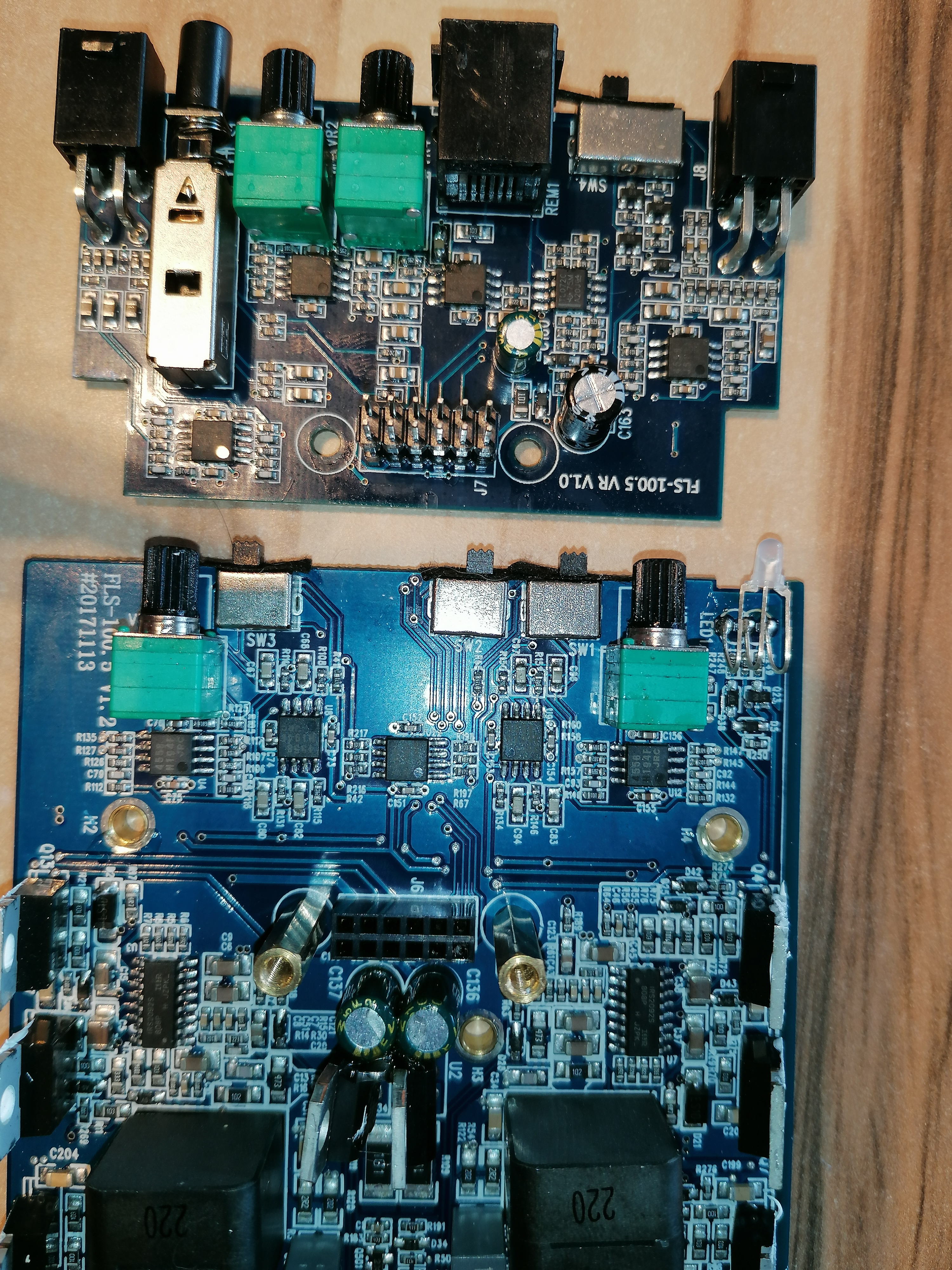

Thomas K. schrieb:
> Die Platine kopfüber, da sind nur ein paar Op 4558 drauf... Und nen paar
> potis...
Genau, das ist der Vorverstärker mit Frequenzweichen etc.
An den 4558 miss mal die Betriebsspannungen - Pin 4 gegen Masse und Pin
8 gegen Masse.

d.H. Wenn das der Vorverstärker ist, dann sollte ja eigentlich mehr
Pegel am ende der Platine rauskommen, richtig?
Ich kann jeden cinch eingang zu eine pin auf der Platine, bzw auf der
steck / Stift Leiste verfolgen, aber ich habe nicht wesentliche mehr
Pegel gegenüber dem Eingang...
Plus und minus 12 oder 15 volt hatte ich, glaube ich, schon an der
Stiftleiste gemessen..
Aber auch das guck ich mir wieder an.

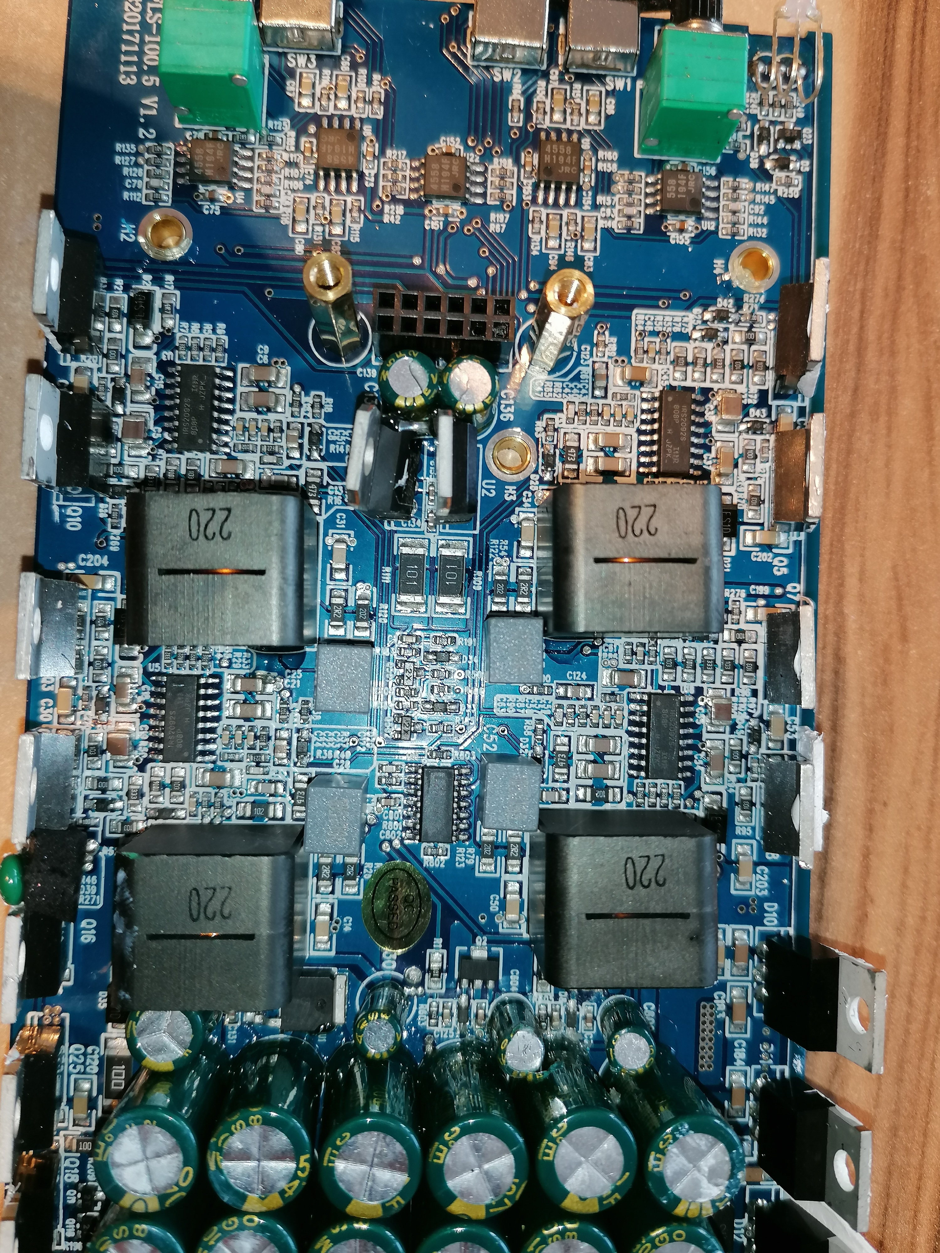

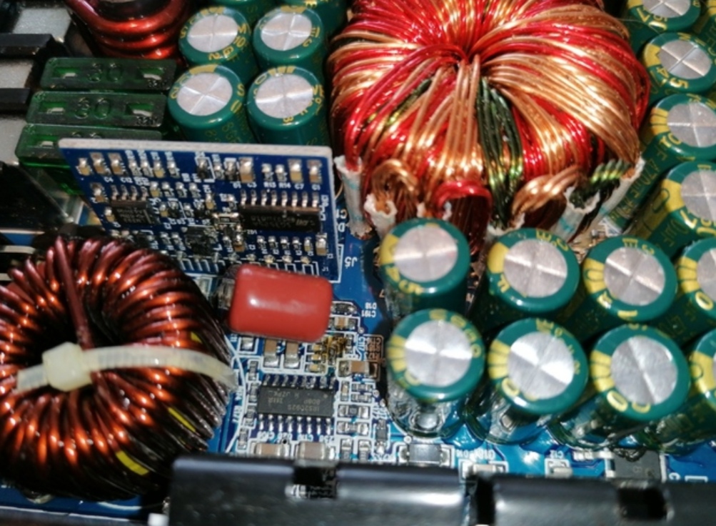

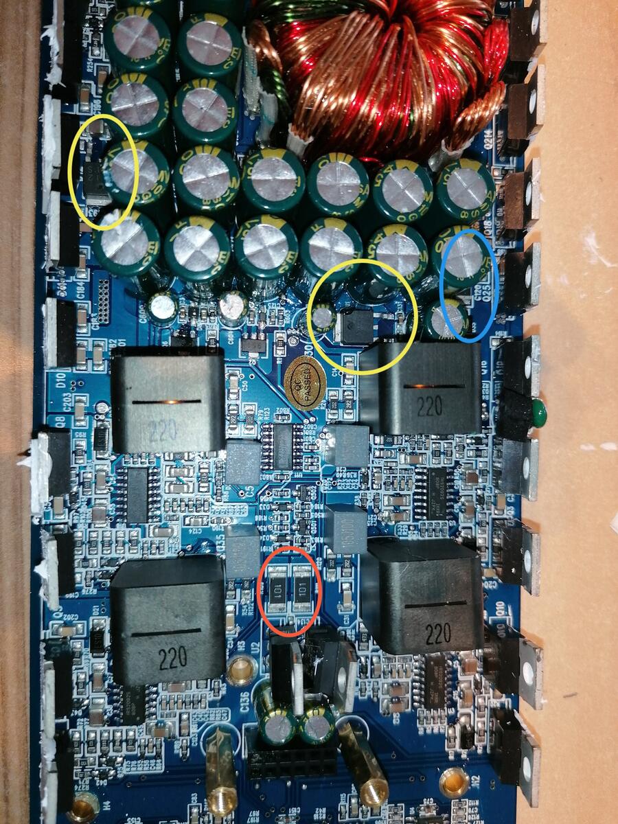

von Onkel Hotte (Gast)
Zur Einordung:
https://www.mikrocontroller.net/attachment/562892/Screenshot_20220709_092348.jpg
Von oben bis zur letzten Elkoreihe Netzteil, darunter 6 Endstufen,
Platine kopfüber Siganlaufbereitung (Pegelanpassung, Frequenzweiche
etc.).

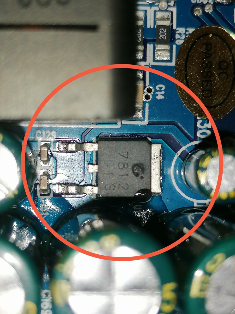

Schuss ins Blaue: Schau mal, was auf den beiden TO220-Kandidaten im Bild
kurz über der Kopfüberplatine steht. Spannungsregler für die
Analog-Platine?
von Thomas K. (chabouk)
Onkel Hotte schrieb:
> Spannungsregler für die Analog-Platine?
Jip. 7815, oder 7812, und das passende Gegenstück 7912 / 7915. Da hatte
ich schon gemessen und geguckt. Spannungen waren ok.
Wie gesagt, weitere möglichst genaue ( was halt so möglich ist) gibt es
kommende woche.

Das Messgerät ist ein MT8208... China ding...
Also fangen wir mal an.
Zuerstmal:
1. Sind defekte Bauteile sichtbar? Wenn ja welche und bitte NICHT mehr
einschalten, ich garantiere Dir, daß der Schaden davon nur größer wird.
2. Wenn keine defekten Bauteile sichtbar, was passiert wenn man die
Endstufe jetzt in Betrieb nehmen möchte?
3. Für die Reparatur müssen alle Klammern ab. Es sind mit hoher
Wahrscheinlichkeit welche der FETs gestorben. Zum messen bitte zuerst
sicherstellen, daß die Kondensatoren auf der 12V-Seite sowie an der
Betriebsspannung der Endstufe entladen sind. Bei letzterer können je
nach Leistung durchaus 80..120V oder noch mehr anliegen und das kommt
dann nicht so gut für's Messgerät. Dann alle FETs auf einen glatten
Durchgang zwischen den Pins messen.
Irgendwelche Funde?
> Bei welcher Frequenz arbeitet der DAmp typ.?
Paar hundert kHz.

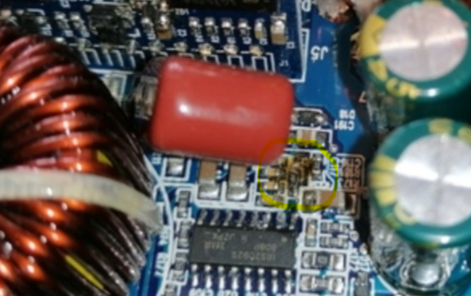

Nachtrag: Auf dem einen Matschfoto könnten defekte Bauteile erkennbar
sein. Wenn dem so ist (vermute das ist der Bass-Kanal) kannst Du Dich
darauf einstellen, daß Du alle FETs dieses Kanals neu machst, einen
neuen IRS einsetzen musst und alles ersetzen was in der Treiberschaltung
zwischen IRS und den FETs nicht mehr im Sollzustand ist. Viel Spaß beim
SMD löten wenn Du mit dem Brateisen noch Anfänger bist.
Miss bitte, ob auf der 12V-Seite nach den Sicherungen (falls vorhanden)
ein satter Kurzschluß entstanden ist. Die FETs des Netzteils sterben
gerne als Opfer wenn dieses durch einen Defekt in den Endstufen
kurzgeschlossen wird.
Die Klammen kriegt man ab, indem man das Mittelstück in der Aussparung
mit einem passenden Schraubendrehen oder so vom Kühlkörper weg nach
unten drückt. Ich hatte mir dafür ein extra Werkzeug aus einer alten
Feile gebaut.
Die Klammern wieder einsetzen geht mit sanfter Gewalt, wenn man sie an
der vorderen Abwinkelung schräg in Richtung Kühlkörper in den Schlitz
drückt. Nicht zu heftig, die Dinger brechen ziemlich schnell wenn man
nicht aufpasst.

von Sam W. (sam_w)

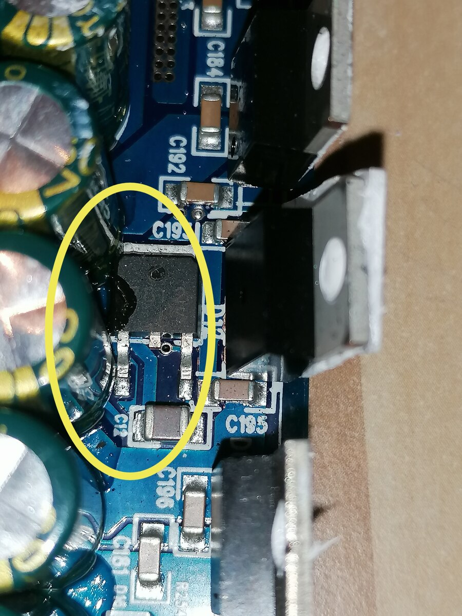

> verursacht.
Für mich sieht es da im Bereich von Pin 1-3 des IRS für den Bassbereich
nach einer Problemstelle aus. Würde auf Hitze und einen defekten
Widerstand tippen, aber genauer kann ich es nicht erkennen.
Könnte auch nur ein Tropen Lack sein...
Könnte der Rückkopplungswiderstand vom Ausgang auf Pin 3 sein, das würde
eine seltsame Signalform ggfs. erklären.

Sam W. schrieb:
> Würde auf Hitze und einen defekten Widerstand tippen, aber genauer kann
Gutes Auge, das sollte man klären! Ich vermute auch dass sich die Stufen
ggs in mute halten bei einem Fehler.
Klaus.
Heidewitzka....
Also...
Defekte Bauteile sind so ohne weiteres nicht auszumachen. Wie oben schon
beschrieben, ist der Fehler durch bloßes Anstarren nicht auszumachen.
Die markierten Widerstände, das ist der Lack / Kleber auf der Platine,
kein defekt.

von Sam W. (sam_w)
Bitte korrigiere mich, falls es nicht so ist. Aus den beiden Aussagen
Thomas K. schrieb:
> Auch gehe ich sehr
und weiteren Angaben leite ich derzeit diesen Stand ab:
- IRS für Kanal 1-4 bekommen das Audiosignal an Pin 3
- IRS für den SUB-Kanal bekommt nur ein verzerrtes Audiosignal an Pin 3
- An allen Ausgängen (1-4 und SUB) kann man das gleiche, leise Knistern
bei angeschlossenem Lautsprecher hören.
Wenn der IRS in "protect" geht, dann kann es zu periodisch
wiederkehrenden Tönen im Lautsprecher kommen, weil er immer wieder neu
versucht, zu starten.
Da keiner der IRS, auch die mit Signal am Eingang, korrekt
funktionieren, mal wie oben beschrieben checken, ob sie eine gemeinsame
"protect" Funktion haben (CSD-Pin). Bei einem Startproblem wird man da
auch eine zyklische Spannungsänderung über den dort vorhandenen
Kondensator sehen. Die genauen Werte kann man bei Bedarf raussuchen,
dürfte in einer der Appnotes oder im Datenblatt stehen.

Thomas K. schrieb:
> An dem 5ten IRS, sehr wahrscheinlich der Bass
> Kanal, ist an pin 3 aktuell kein Signal.

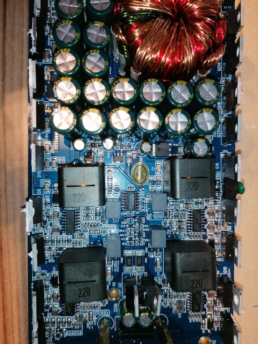

Der Basskanal ist der IRS "oben links" mit der Spule, die mit einem
Kabelbinder befestigt ist.
Laut technischen Daten hat der Verstärker auch eine Auto-Mute Funktion,
die erst bei erkanntem Eingangssignal den Verstärker freigibt. Das wäre
auch so ein Kandidat für eine mögliche Fehlfunktion. Ob das Muting dann
an den Endstufen oder früher im Signalweg ausgeführt ist, wissen wir
bislang nicht.

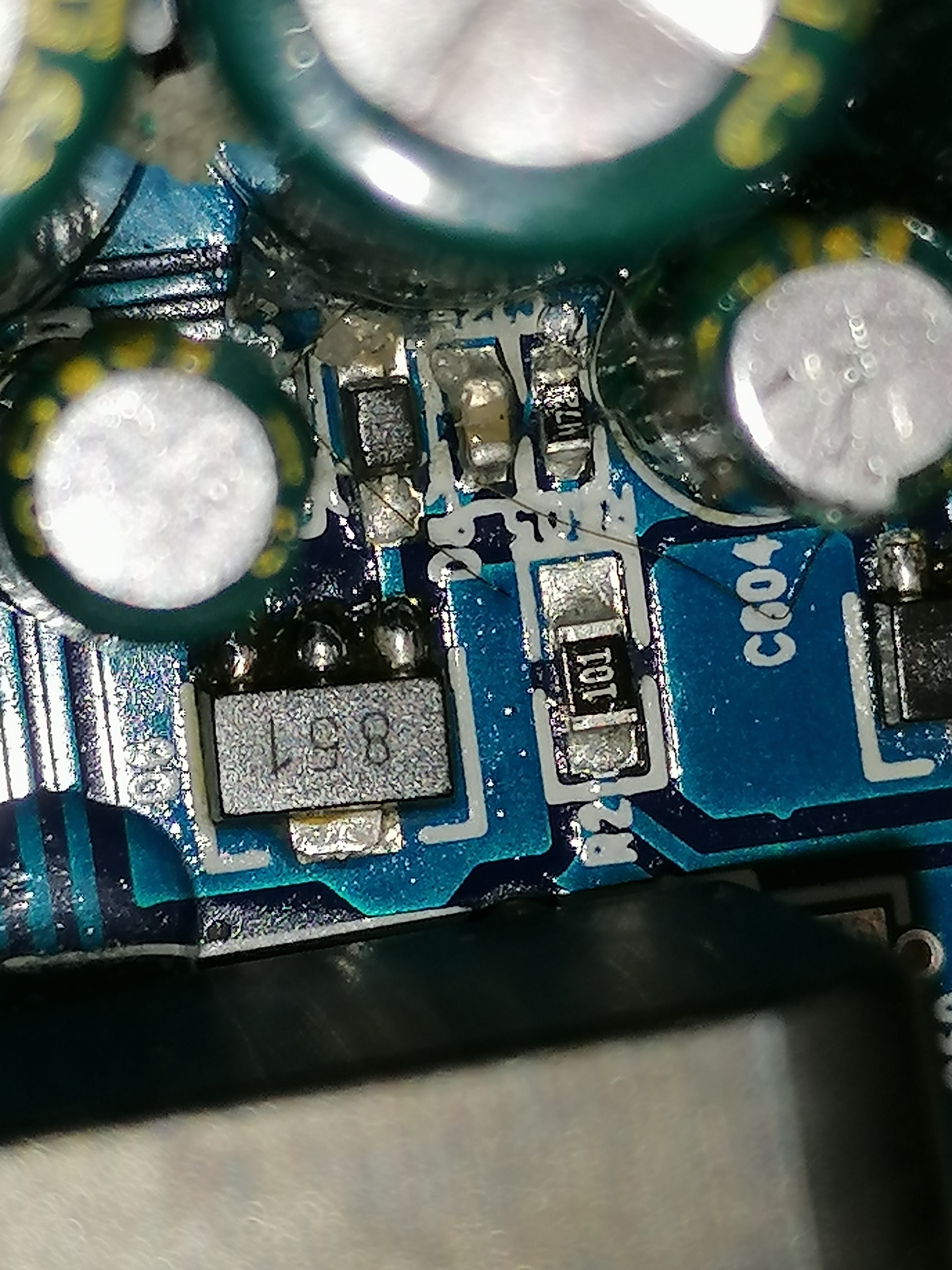

Hi, und danke... Ich hab nun doch die Platinen aus dem Kühlkörper raus
genommen, die klammern sind absolut kein Spaß...
Auf dem Foto hab ich folgendes als infos, ob hilfreich oder nicht...
Die beiden Widerstände vor dem 7815 und 7915, da kann ich die plus und
minus 24 volt messen. Die festspannungsregler geben auch plus und minus
15 Volt raus.
Der blaue Kreis oben, da ist der einzige 10 Ohm Widerstand, der
entsprechend der Größe auch wohl etwas Leistung vertragen würde, an
diesem liegen aber minus 24 Volt an... Oder liege ich da falsch, wenn
ich eher nach Leistungs gerechten / großen Bauteilen suche?
Dann sind da noch 2 mal 7812, auf die Platine gelötet. Bei dem oberen
hab ich andere Spannungen wie an dem unten links. An dem unten links
waren ca - 43 Volt zu messen, in diesem Bereich messe ich bei dem oberen
nix, aber 12 volt liegen da auch sauber an...
Ich hab leider nicht aufgeschrieben, was ich wo genau an welchem pin
gemessen habe.... Sorry, falls ich mit meiner laienhaften Beschreibung
wieder Leuten auf den Schlips trete...
Nu is die Endstufe ja zerlegt, und ich würde die vorerst nicht mehr
einschalten wollen...
Festzuhalten bleibt... Es fehlt ne Spannung, ich weiß nicht wo her. die
Klammern abzubekommen, war der Horror, und ich habe für heute die
schnauze voll..
Danke für die Hilfe, aber nu ist erstmal schluss.

von Sam W. (sam_w)
Matthias S. schrieb:
> Nimm den Durchgangspiepser und ein wenig Geduld...
Genau, von Pin 1 bzw. nach dem 10 Ohm Widerstand hin zu dem unbekannten
Bauteil "tasten".
Vorschlag für den Beginn der Suche: Q2 und Q6, links vom QC-Sticker.
Der Aufdruck "951" könnte ein FZT951 sein. Das ist ein PNP-Transistor,
prinzipiell geeignet, um eine positive Spannung zu schalten.
Und prüfen, ob Q6 und benachbarte kleine Bauteile gelitten haben oder
das auch nur Kleber ist.
Thomas K. schrieb:
> An dem unten links
Kann ich nicht ganz nachvollziehen, aber kann man sich mal merken.
Solange sich keine Kühlfahnen berühren, kann man die Endstufe auch zum
testen einschalten. Nur eben eher kurz, damit nichts zu warm wird. Eine
Minute oder etwas mehr dürfte drin sein.
Auf dem Foto sieht es um Q6 wirklich schlimm aus, aber in echt is es
nicht so auffällig..
ABER: c504 ist äußerlich, ganz oben am Rand komisch angelaufen
gewesen... Aber nur äußerlich.
 Nur die Folie mit der Beschriftung.
Das hatte ich beim ersten Anstarren schon gesehen und begutachtet, aber
dann, als ich gesehen gab, das nur die Folie, und nur ganz wenig... Hab
ich das als "Ok" abgestempelt
Jetzt wo ich das Foto so sehe, könnte das vielleicht doch ein weiterer
Ansatz sein.
Per Durchgang die Leitungen zurück zu verfolgen werde ich wieder
versuchen...aber so gand ohne Plan und Richtung...?? Hat vielleicht
jemand einen ähnlichen schaltplan für sowas, an dem ich mich hier auch
wieder halten könnte? Oder macht das keinen Sinn?

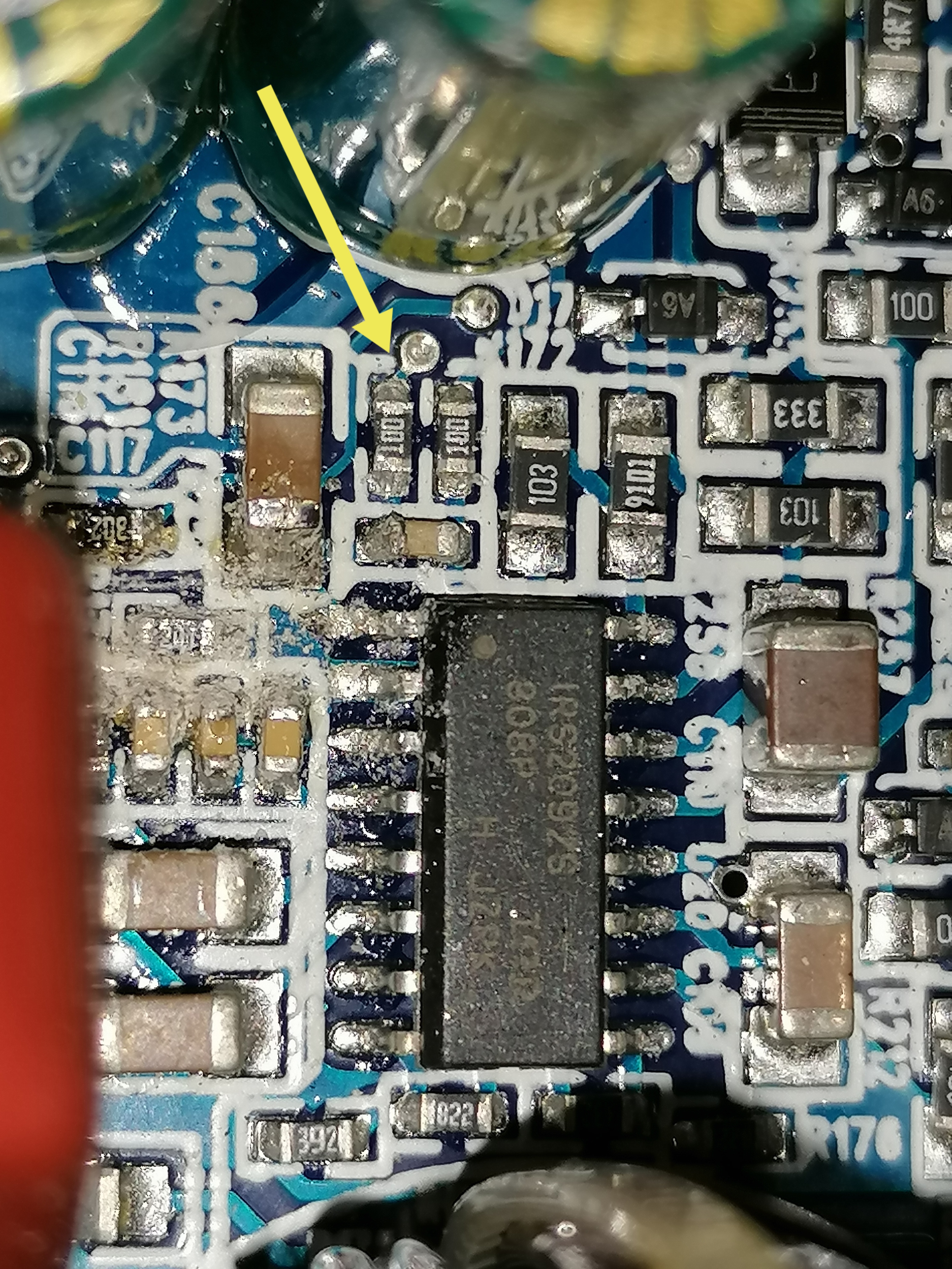

So... Hab leider erst jetzt, und auch nur kurz Zeit gefunden... Haus
frau kind garten arbeit wollen auch alle noch versorgt werden..
Folgende hab ich festgestellt.
Jeweils vor den irs an pin 1 liegt ein 10 ohm Widerstand (wussten wir
schon, hab die nu auch gefunden) sind aber sehr sehr kleine bauform,
rastermass eher so 2-3 mm. Also eher nix mit Leistung... Kann das?
Aber das eigentliche wichtige: vor dem irs für den Basskanal ist 10 ohm
Widerstand defekt! Siehe Foto, gelber Pfeil.( Da sind noch klebereste,
die ich saubermachen muss!) Im eingebauten zustand mess ich irgendwas
größer 500 Ohm.
Nun auch hier das aber: an dem Widerstand liegt aber trotzdem keine Vss
mit - 24 Volt an. Einen Kurzschluss kann ich am irs von pin 1 nach 2
nicht feststellen, die pins messen sich bei allen 5 recht ähnlich durch.
Dann hab ich noch den 7812, bzw beide 7812. An dem ersten(roter kreis)
hab ich an pin 1 - 6,6V
An pin2 - 24V und an pin 3 - 12V.
Ich dachte 7812 ist ein plus 12V festspannungsregler?
Naja... An dem 2. (gelber kreis) wird es sehr spannend. Pin1 -22,3V
An pin 2 -40V und an pin3 -28V, also völlig andere Werte für 3in
identisches Bauteil, aber dann wohl doch kein Regler?
Die beiden ICs nmit Beschriftung 915 geben je 15 bzw -15 V ab, sind also
wahrscheinlich ok.
Foto in voller Auflösung?!? Hab den Haken bei : "fotos verkleinern, wenn
nötig" entfernt.
von Klaus R. (klaus2)
7812 sind FSR, ja...sehr komisch! Das muss als erstes geklärt werden!
Der 10ohm ist nicht von selbst kaputt gegangen. Sind die CSD pins
verbunden?
Klaus.
von Sam W. (sam_w)
Dürfte Bauform 0603 sein.
Durchaus plausibel, aufgrund des geringen Widerstandswerts fällt nicht
viel Verlustleistung ab.
Thomas K. schrieb:
> größer 500 Ohm
Das ist bei Beschriftung "100" (10 Ohm) dann ein defekter Widerstand.
Normal ist das aber eher ein Folgefehler, also könnte der IRS im
Basskanal einen weg haben.
> mit - 24 Volt an.
Hier erwarten wir auch eine positive Spannung gegen GND, bzw. eben knapp
7V zwischen Pin 1 und 2 des IRS.
Ist ok: 17,4V in, 12V out. Bezugspotential ist hier -24V. Dann gibt es
diese verwirrenden Messwerte, wenn man mit Bezug auf GND (=0V) misst.
Thomas K. schrieb:
> Pin1 -22,3V
Auch hier ok: 17,7V in, 12V out. Bezugspotential diesmal aber -40V.
> wahrscheinlich ok.
Wo gemessen? Gerne einfach immer die Pinnummer dazu nennen. Die sind von
der Zählrichtung her auch genormt, meist von links nach rechts.
Um aber wirklich weiterzukommen, müssen wir folgendes herausfinden:
Wohin sind die 10 Ohm Widerstände zu Pin 1 der IRS verbunden?
Da es eine zweilagige Leiterplatte sein dürfte, einfach mal einen dünnen
Folienschreiber nehmen und nachverfolgen. Bei jedem Via darf die Lage
gewechselt werden. Ab und zu kann man mit dem Durchgangstester schauen,
ob man sich noch im richtigen Netz befindet.
Dann alle Bauteile mit Pin auflisten, die neben den 10 Ohm Widerständen
noch an diesem Netz hängen :-)
Sorry, ich meinnt auch plus... Im Eifer des Gefechts verpeilt...
Die 10 ohm hab ich versucht zu verfolgen, hab auch alle was gefunden und
gemessen, aber wenn das für jemanden nicht alltägliches Geschäft ist,
dann wird das so ganz einfach leider nix. Die platine ist 2lagig, mit
vielen durchkontaktierungen alle paar cm, die teilweise nicht Verfolgbar
unter farbe und oder Bauteilen durchlaufen..  Aber ich bleibe da dran,
nur leider nicht morgen, und vielleicht auch erst wieder am Wochenende.
Dann lass ich das mit dem 7812 mal als ok durchgehen... Und siche die
Quelle der 24V, bzw wo sie nicht mehr zum IRS geleitet werden.
Danke für die tolle Hilfe bis hier her. Wirklich klasse!
von Sam W. (sam_w)
Thomas K. schrieb:
> Und siche die
Wenn der Hersteller die Versorgung an Pin 1 absichtlich schaltbar
gemacht hat, könnte die Versorgung auch von diesen zwei Ecken der
Platine kommen:
- Elektronik des Wandlers am 12V-Eingang, so eine Art "Power-Good"
Signal.
- Elektronik bei den Signaleingängen, vielleicht sogar auf der
Aufsteckplatine. Das wäre dann der Fall, wenn der Verstärker doch eine
Art "Auto-power-down" hätte. Bilder aus diesem Bereich wären generell
super :-)
Hi Jungs...
Also heute nur eben fix die gewünschten Fotos, in hochauflösend...
Messen und gucken hol ich sehr bald nach.

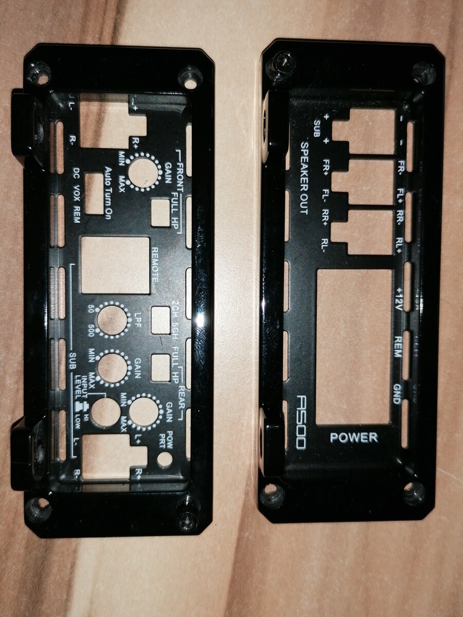

von Sam W. (sam_w)
Vielen Dank.
Könntest du auch noch die Abdeckungen mit der Beschriftung
fotografieren?
So ganz ist mir noch nicht klar, welche Funktionen der D500 nun besitzt
und welche nicht.

von Sam W. (sam_w)
Thomas K. schrieb:
> Ehm, ich hab gerade gegoogelt... Und dann verdutzt feststellen müssen,
> dass der hier vorliegende Verstäker das Modell A500 ist, und nicht, wie
> behauptet, ein D500...
Ah top, deshalb hat man auch zum D500 nichts gefunden ;-D
A500:
https://www.axton.de/media/support/Verstaerker/A500.pdf
Nun wäre es interessant, auf welchem "Turn-On Mode" der Verstärker steht
und ob ggfs. andere Modi funktionieren.
Im Hinterkopf sollten wir den defekten 10 Ohm Widerstand am
Basskanal-IRS behalten.
Thomas K. schrieb:
> vorliegende Verstäker das Modell A500 ist, und nicht, wie behauptet, ein
> D500..
SORRY.. hier noch schnell die Abdeckungen...

Aaaalso... Die 24V
Aus dem IRs für den bass kommen am csd pin -5 Volt raus, bei den anderen
liegen da nur ca-0,6V an. Alle auf Massenpotential bezogen.
Ich hab versuch den CSD Pin 5 irgendwie weg zu bekommen, hochzulegen,
aber da is alles mehr als eng... Also hab den pin weg gedremelt... Nu is
da keine Verbindung mehr, aber trotzdem kein Ton, und keine 24V an pin
1.
Jetzt steht folgender Plan:
Ich werde mir ne handvoll Irs2092s besorgen, und ggf ein paar 10 ohm
Widerstände.
Und dann, wieder mit miserablen Equipment, den irs mit dem Widerstand
tauschen.
Dann gönn' ich mir einen Versuch, und werf das ding dann mal an... Und
guck, wo es qualmt...
> Widerstände.
Solange VAA fehlt, kannst du da Chips tauschen bis Pflaumenpfingsten.
Also wenn ich die bisherge Diskussion richtig verstanden habe, geht es
darum, das vermutlich (durch den defekten irs) die vaa abgeschaltet
wird, wo auch immer das gemacht wird...
Deswegen habe ich überlegt, den irs zu tauschen.
Und wann genau soll dieses ominöse Pflaumenpfingsten denn sein?
von Sam W. (sam_w)
D.h. die CSD-Pins sind wohl nicht verbunden und damit recht
uninteressant.
Wenn der IRS für den Basskanal keine Spannung an Pin 1 sieht, kann die
Schaltung nicht korrekt arbeiten, die den CSD-Pin treibt bzw. auf diesen
reagiert. Also sagt die Messung leider nicht viel aus.
> 1.
Die Spannung an Pin 1 wird nicht vom Zustand am CSD-Pin beeinflusst.
Schwierig erhältlich derzeit, leider (bei Aliexpress schauen, dass es
wirklich originale Teile sind...).
Nicht ganz. Die VAA kann aufgrund des (mutmaßlich) defekten IRS im
Basskanal nun fehlen. Das legt der 10 Ohm Widerstand nahe, der jetzt um
die 500 Ohm misst.
Es ist aber definitiv noch etwas in der VAA-Versorgung im Argen, da
sonst die anderen IRS laufen müssten.
Vorschlag:
1) Den defekten 10 Ohm Widerstand am Subwoofer-IRS ausbauen, sodass es
keine Rückwirkung vom IRS auf die VAA-Schiene geben kann.
Messen, ob sich VAA bzw. Spannung zwischen 1 und 2 der anderen IRS
ändert.
2) Vorher den CSD-Pin des IRS wieder anlöten, wenn irgendwie möglich.
Geht darum, dass der Kondensator für das Start-Timing da wieder Kontakt
bekommt.
3) Herausfinden, woher die VAA für die fünf IRS kommt. Das ist der
einzig sinnvolle Weg, da weiterzukommen.
von Haaainz (Gast)
Da ja nun ein IRS sowieso zerstört ist, am besten gleich ganz
rausnehmen. Evtl. hilft das bei der Fehlersuche.
von Sam W. (sam_w)
Thomas K. schrieb:
Hallo zusammen...
Also erstmal, ganz großes Dankeschön an alle mitwirkenden. Auch für die
teilweisen Off Topic Kommentare zum Pflaumenpfingsten und auch die
Unterstellungen. Nicht zuletzt deswegen, bin ich ja noch immer am
Ball...
Folgendes: der Verstärker funktioniert wieder. Danke Tschüß.
Nein, spass beiseite... Ich habe mich zu lange mit einem falschen
Gedanken rumgestritten. Ich hatte an eine der MosFets die +24 V
gefunden, und wollte die mit aller gewalt zu dem pin1 der IRS verbinden,
bzw die Verbindung suchen. Aber erst heute mittag, nach weiteren Stunden
und Beschimpfungen habe ich in einem kurzen Moment wohl doch meinen
Verstand eingesetzt... Ich kann ja gar nicht davon ausgehen, dass
ausgerechnet diese +24 unbedingt zum IRS gehen.. Also hab ich mal Pin6
mit in die Messungen reingenommen. An pin 6 liegen -5V an.. Auch jeweils
über 10 Ohm, alle miteinander verbundenen etc... Dann dachte ich, wenn
da nur -5V anliegen, werden für pin 1 vermutlich auch nur +5 anliegen
müssen, vermutlich keine 24 weil ich gegen ein falsche, /anderes
Potential messe...
Dann ging es doch einfacher...und ich konnte die Verbindung bzw
Unterbrechung endlich finden. Gemeines Ding, und zwar jetzt ein ganz
dickes Danke an Sam W! Die beiden kleinen FTZ951, sind gebau dafür da,
die plus und minus VSS bzw Vaa zu schalten. Die minus hatte ich ja, die
plus spannun fehlte, weil an pin3(?) eine Unterbrechung war. Direkt die
Verbindung zwischen beinchen und Lötpunkt. Ganz gemein, da ich, wenn ich
von oben mit der mess Spitze drauf war, auch immer eine Verbindung
hergestellt habe... Durchs runter drücken.
Aber jetzt fix soweit aneinander gedrückt, das ich testen konnte.
Vorerst nur ein Kanal und ganz kurz, da alles noch offen., aber tut.
Jetzt noch ein Problem, was uch eigentlich lieber für mich behalten
möchte, da es sämtliche Euphorie über diesen Fund wieder zunichte machtb
der widerstand an dem IRS für den 5ten kanal ist wohl leider doch ok.
Was mich da geritten hat, oder warum ich da was doofes gemessen habe,
kann ich nicht erklären.
Festzuhalten bleibt aber auch, das zumindest gegebüber dem
Massenpotential, und im Fehlerfall grundlegend andere Spannungen im
bereich des IRS zu meesen waren...
So, und jetzt legt mal los, und steinigt mich.
P.S. Brauch ich pin5 CSD für einen sicheren Betrieb? Der Bass Kanal wird
vorerst zumindest nicht genutzt, da ein aktiver Bass vorhanden ist...
Den pin wieder dran pfuschen kann ich nicht.(Dremel) sollte ich den
lieber austauschen?
