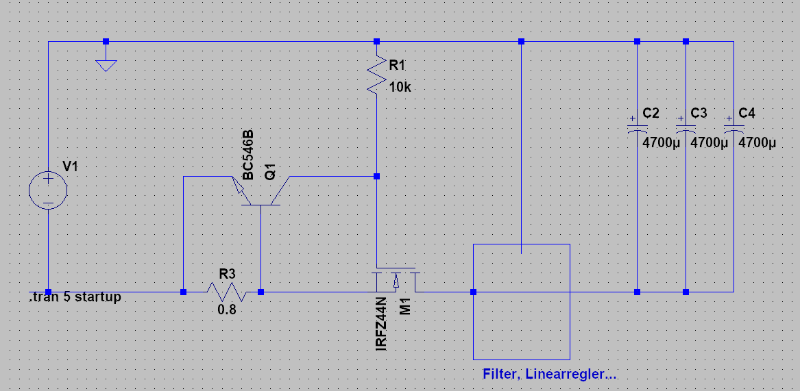

von Εrnst B. (ernst)
Du könntest eine simple Strombegrenzung in jeden Rail packen, vor dem
Linearregler. Verliert halt nochmal ~0.6V bei 800mA, musst du wissen ob
der Rest dann noch ausreicht.
Im Anhang für den negativen Rail, für den positiven entsprechend
"invertieren", also P-Kanal, PNP.
Der Shunt R3 muss (zumindest kurzzeitig) ~ 500mW ertragen.
Parallelschaltung von zwei ¼ Watt-Widerlingen sollte reichen.
Der FET ist vmtl. way overpowered, such dir selber was passendes kleines
raus.
von Jan K. (keksstein)
>Der Linearregler hat doch eine Strombegrenzung?  Keine Ahnung ob das
>reicht.
317/337 haben eher einen Überstromschutz. Die setzt aber erst bei 1.5A
ein, das reicht leider nicht.
Eine sehr gute Idee! Könnte ich im Notfall einige Sekunden nach dem
einschalten brücken, eben dann wenn die Elkos voll sind. Die
Ausgangsspannung wird sowieso überwacht.
Ich simuliere mal damit.

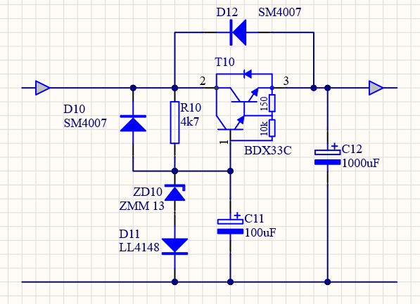

von Mathias H. (mathias)
Würde die Spannungsregler durch diese Schaltung ersetzen.
Als Filter und Strombegrenzung ist diese gut zu gebrauchen.
