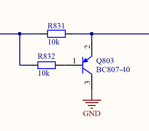

hilfloser schrieb:
> Hallo,
> ich steh grad auf dem Schlauch - was macht diese Schaltung genau? Gerade
> jetzt ergibt das für mich keinen großen Sinn.
Das nennt man einen aktiven down Puller, sowas kann man an den Eingang
von MOSFET anschliessen. Wenn HIGH vorne angeschlossen wird lässt r831
den Strom durch und Q macht nix. Wenn LOW drankommt, dann leitet Q und
entladet das Gate vom Mosfet . Aber HHinz hat schon recht, man kann
nicht wissen wofür das ist!

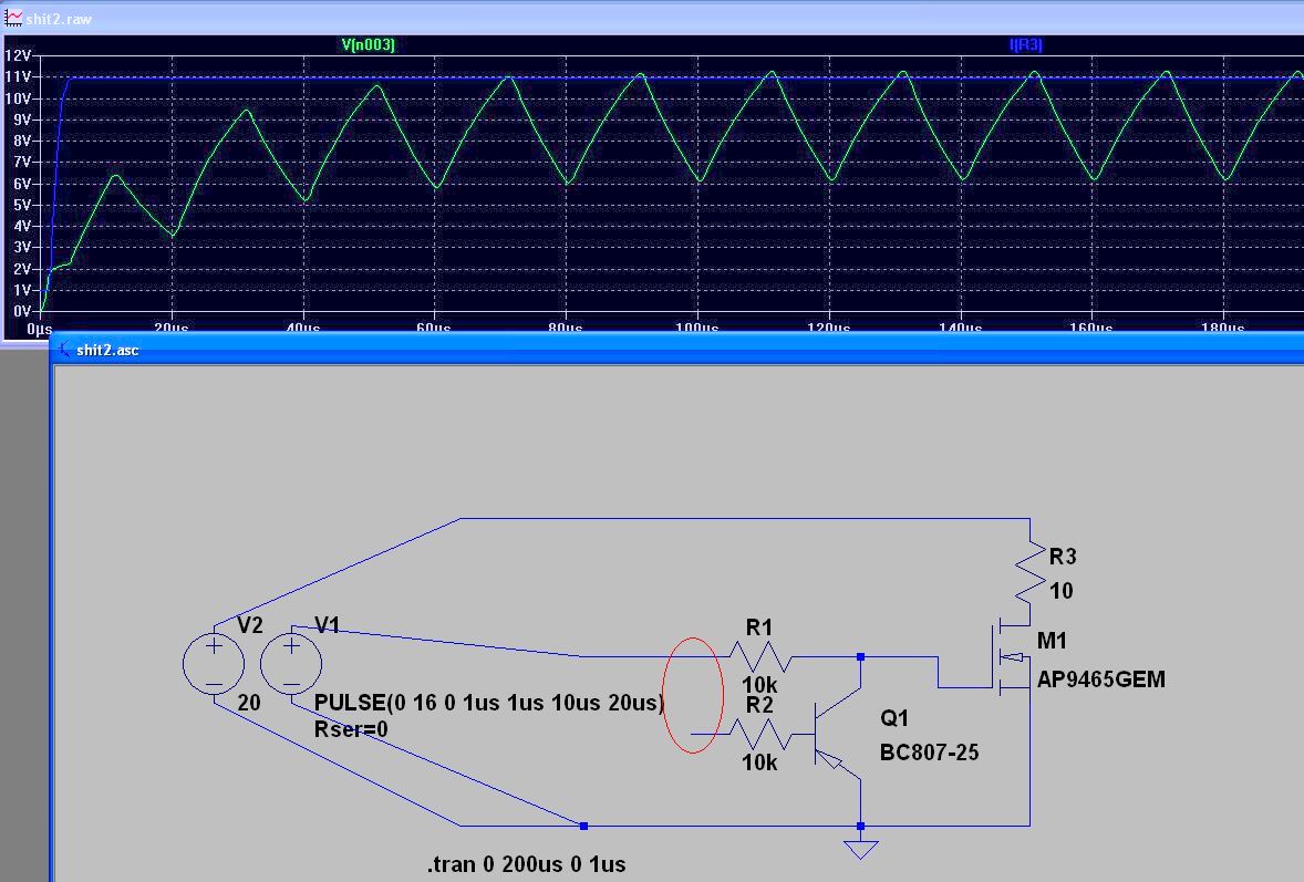

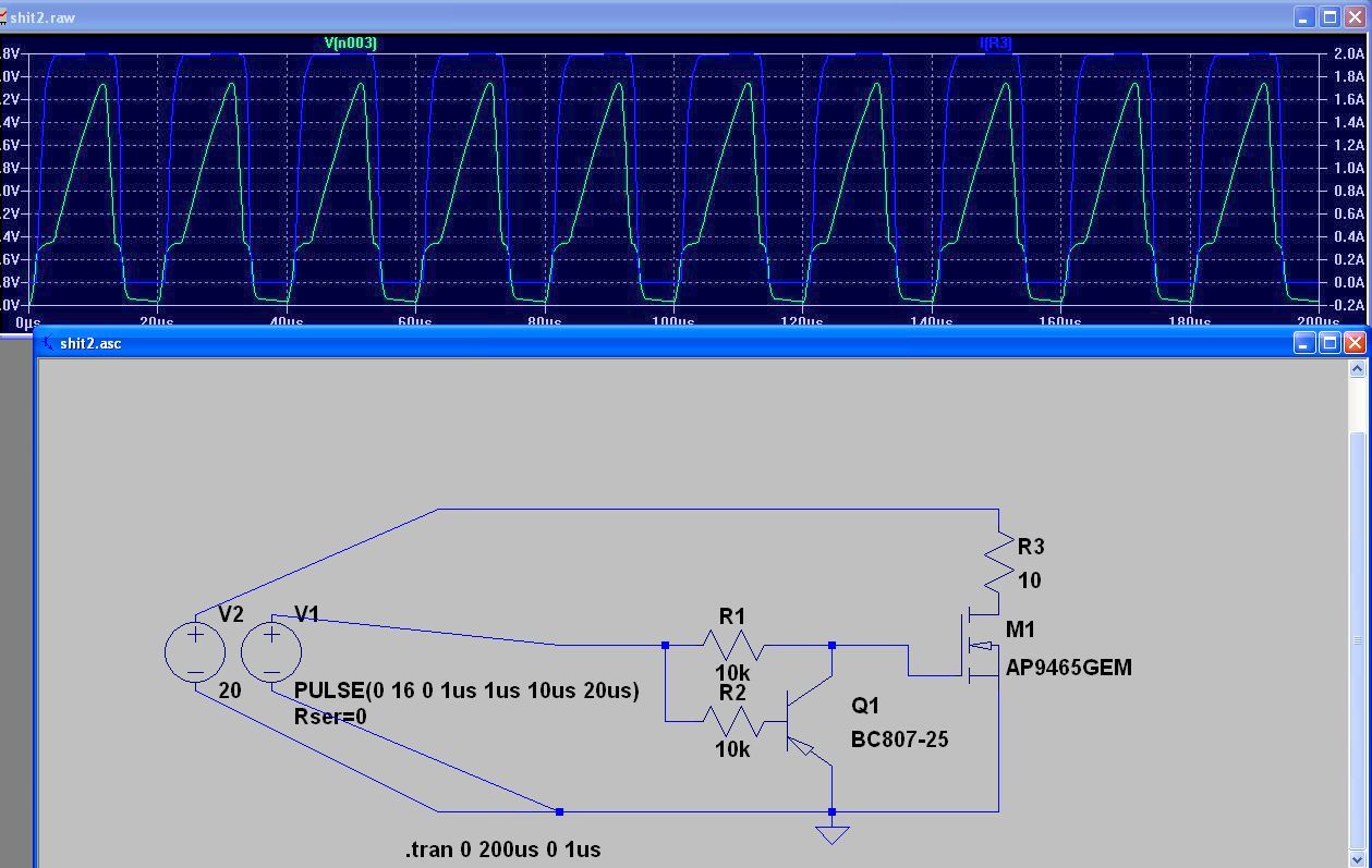

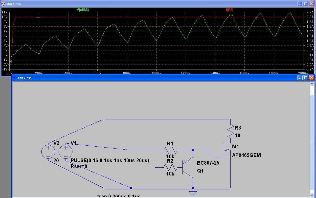

Gast #7123006
Und bevor hier jemand noch erzählt ich würd Scheisse labern, hier die
Simu! Ich hab die Basisleitung durchtrennt bei der zweiten Simu, man
sieht dass der  blaue Strom durch den 10Ohm R nicht mehr abfällt wie er
sollte. Das hier ein Beispiel wo so eine Schaltung Sinn macht. Ob das
Design Müll ist oder nicht, das ist eine andere Frage
Gast #7123008
Gerüchten zufolge war diese Schaltung schon auf der dritten Steintafel
von Moses eingemeißelt.
Nur hat GOTT wenigstens den PNP richtig rum eingebaut und einen
sinnvollen Gatewiderstand eingebaut.
Gast #7123025
Noch früh am Morgen, aber geht die Schaltung nicht auch, um einen
RC-Reset schneller durchführen zu können (rechts kommt der C dran und
geht dann zum Reset-Pin vom uP). Links ist die VCC. Wenn eingeschaltet
wird, bekommt der Prozessor (nicht im Bild) Spannung, der C hält den
Reset auf low und wird mit den 10kOhm aufgeladen. Wird jetzt schnell
aus- und wieder eingeschaltet, würde ein einfaches RC keinen Reset
auslösen, weil der Kondensator geladen ist. Bei der Schaltung berwirkt
die sinkende VCC, dass der Transistor der Kondenator rasch entlädt, und
dass damit sicher gestellt ist, dass das Resettiming eingehalten wird.
Gast #7124033
Mario M. schrieb:
> Egal ob MOSFET oder µP, eine einfache Diode würde reichen, wenn
> der höhere Entladestrom kein Problem für die Ansteuerung ist.
...oder einfach ein Resetcontoller. Wie so häufig gibt es für ein
Problem immer einen Strauss an Lösungen, mit unterschiedlichen
Eigenschaften. Der Job des Ingenieurs ist, aus den vielen Lösungen die
geeignetste für das Problem auszuwählen. Das kann ein RC-Glied sein,
aber auch eine Kaskade von Resetcontrollern und Logik, wenn eine
bestimmte Sequenz eingehalten werden muss.
